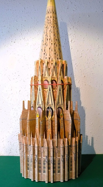

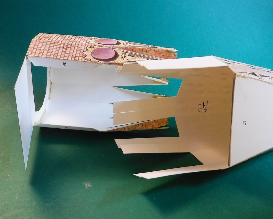

Re: Basilique de la Sagrada Familia - Barcelone - Domus - 1:300.

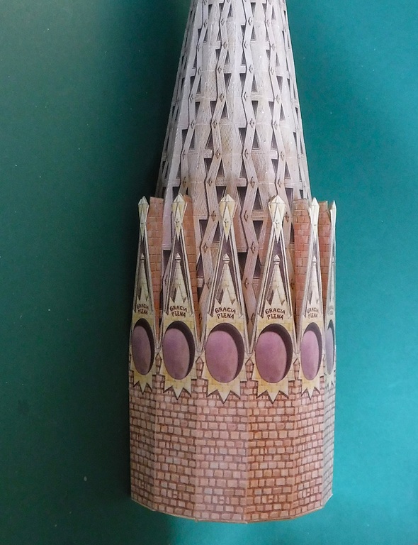

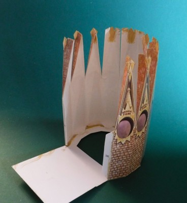

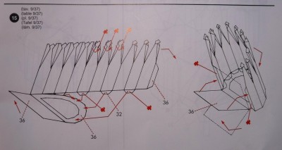

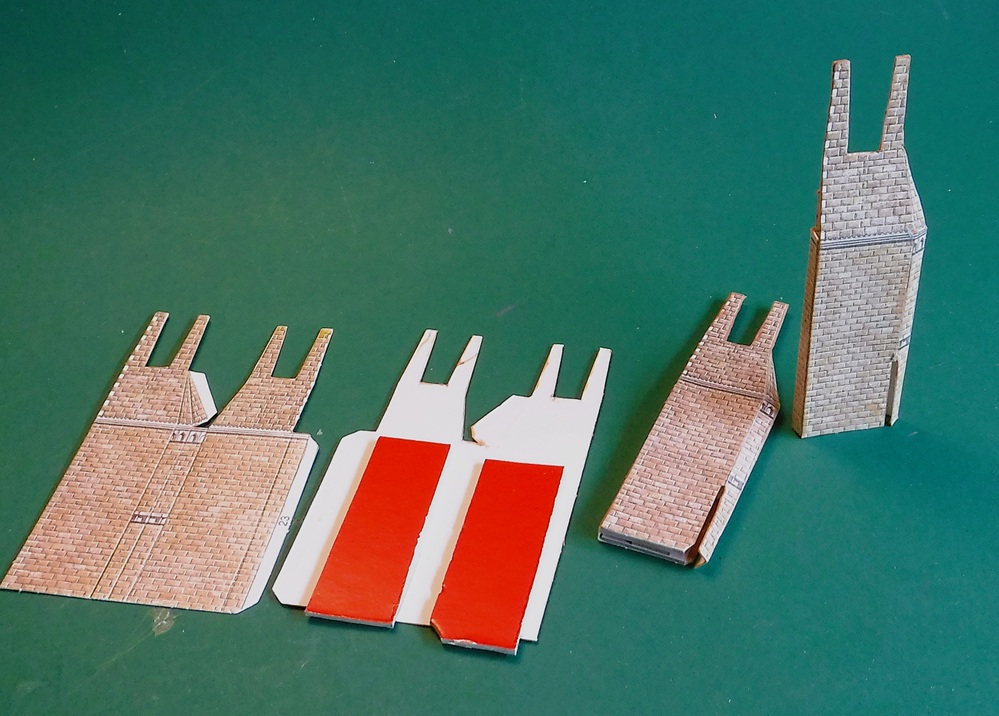

Étape 15 de la construction..

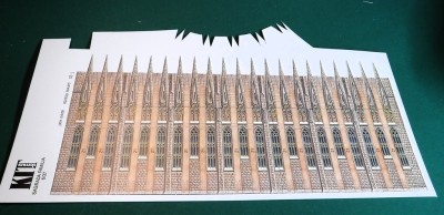

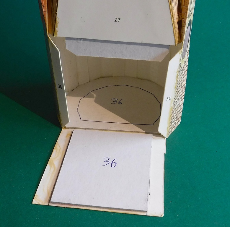

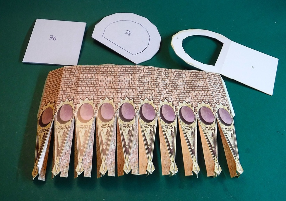

... Partie 36 avec renforts (1 mm) : il y a beaucoup de pliages à faire ici...
...coller la paroi latérale à la base et assembler les points...
Messages : 1208
A remercié : 249 fois
A été remercié : 2625 fois

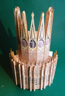

... ensuite, la flèche sera installée à l'aide des languettes adhésives.
ant de fermer la tour, j'installerai les renforts... e
. enfin, je fixerai les pignons pointus.<br /><br />Cordialement,<br /><br />Kurt
Cordialement,
Kurt

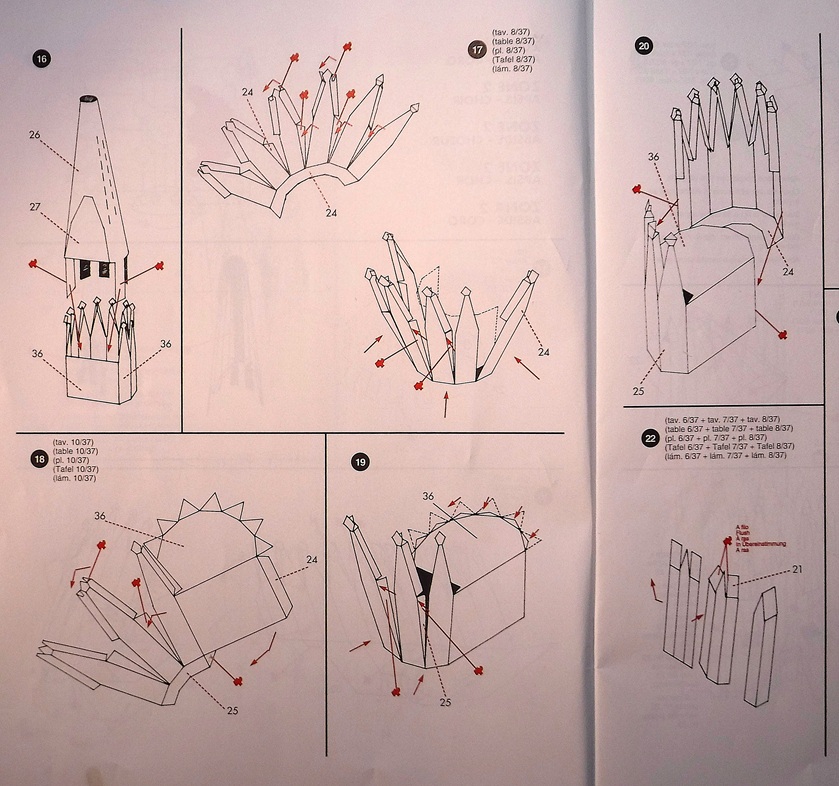

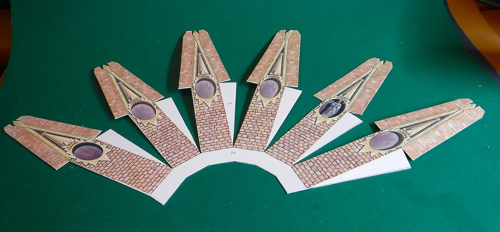

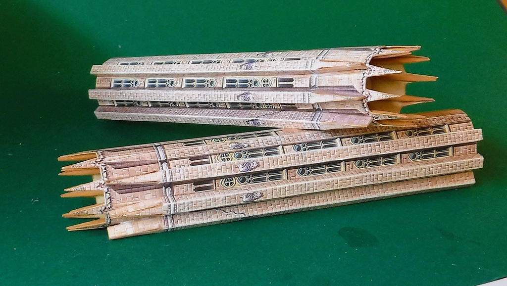

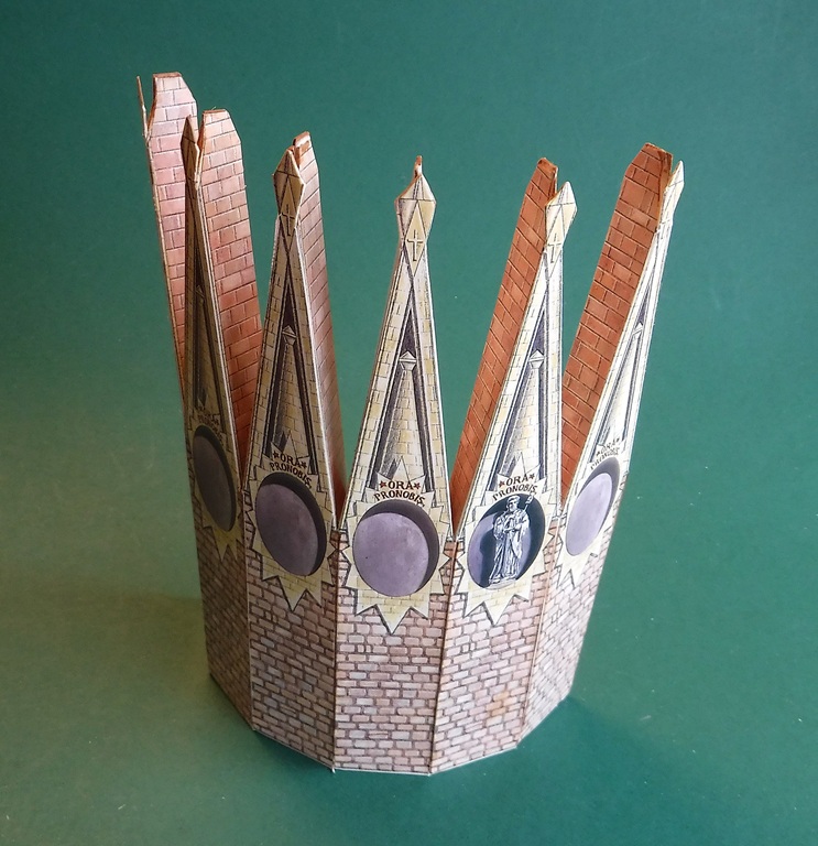

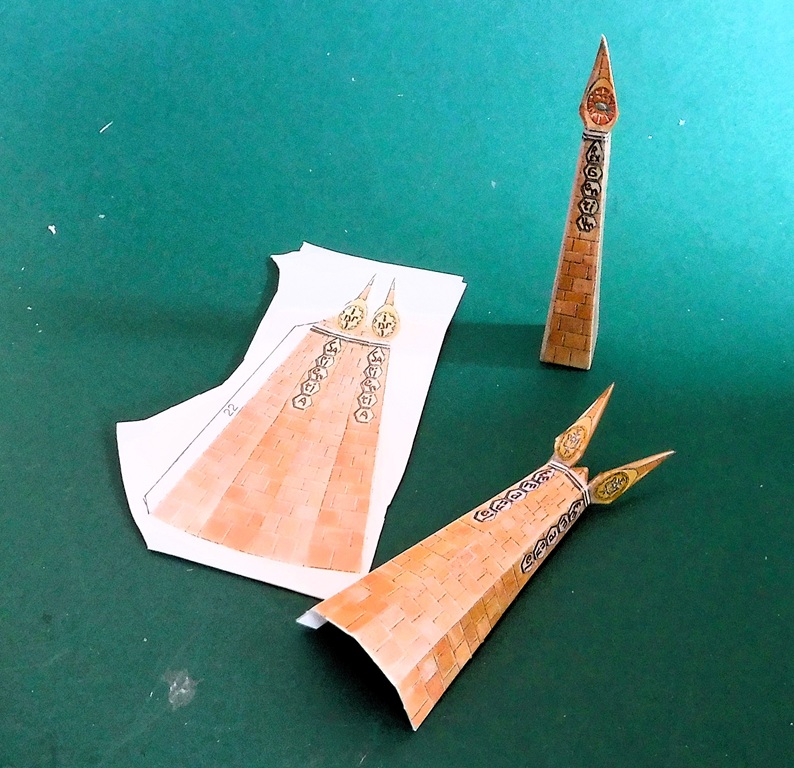

Et on continue…

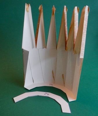

Étapes de construction 16 à 22…
… Partie 24…
… Partie 24…
…Collez les six segments ensemble…
… et collez les extrémités.<br /><br />Cordialement,<br /><br />Kurt
Cordialement,
Kurt

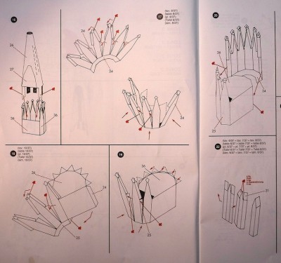

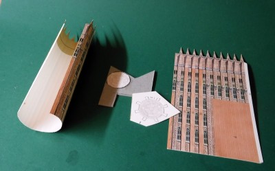

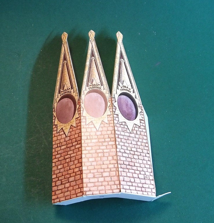

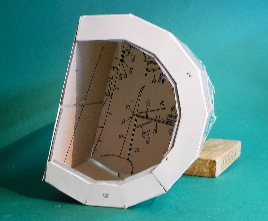

Bonjour ....
Réassemblez les pièces 25 et 36…
…puis renforcez l’intérieur…
et assemblez les panneaux latéraux.<br /><br />Cordialement,<br /><br />Kurt
Cordialement,
Kurt

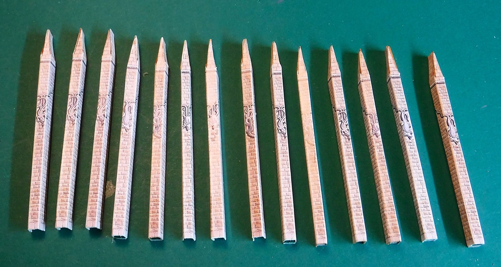

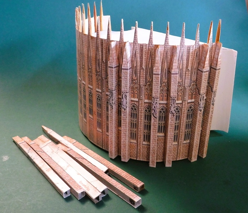

Répétez l'étape 21 quatorze fois...
... renforcez l'intérieur (1,5 mm)...
... collez maintenant les extrémités et mettez-les de côté.
Les étapes de construction 21 ...
... t 23 suivent.<br /><br />Cordialement,<br /><br />Kurt

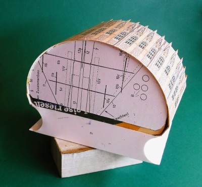

Messages : 1208

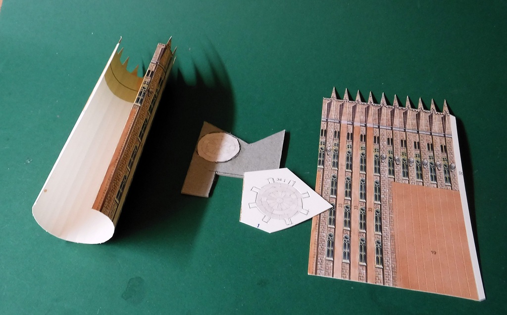

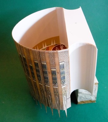

Bonjour !

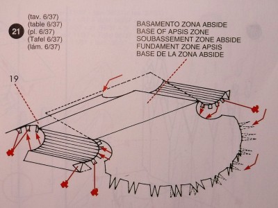

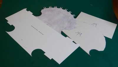

rtie 19, fondation de l'abside… a
assemblée et renforcée (0,5 mm).

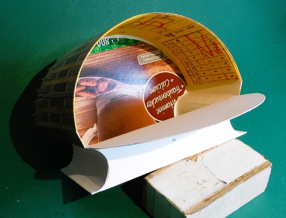

rtie 20, jubé… e
rtie 20, jubé… e
encoller d'abord un côté, laisser sécher…
…encoller ensuite le second bord, puis les languettes dans la courbe.<br /><br />Cordialement,<br /><br />Kurt
Cordialement,
Kurt

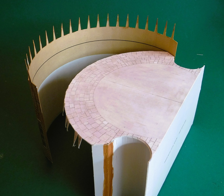

Messages : 1208

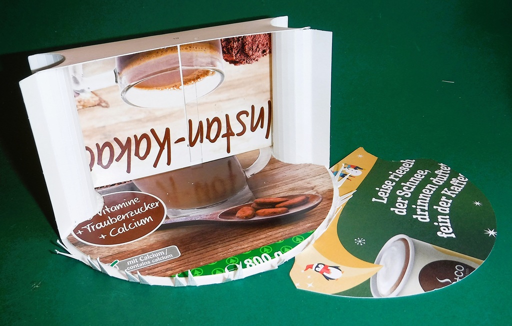

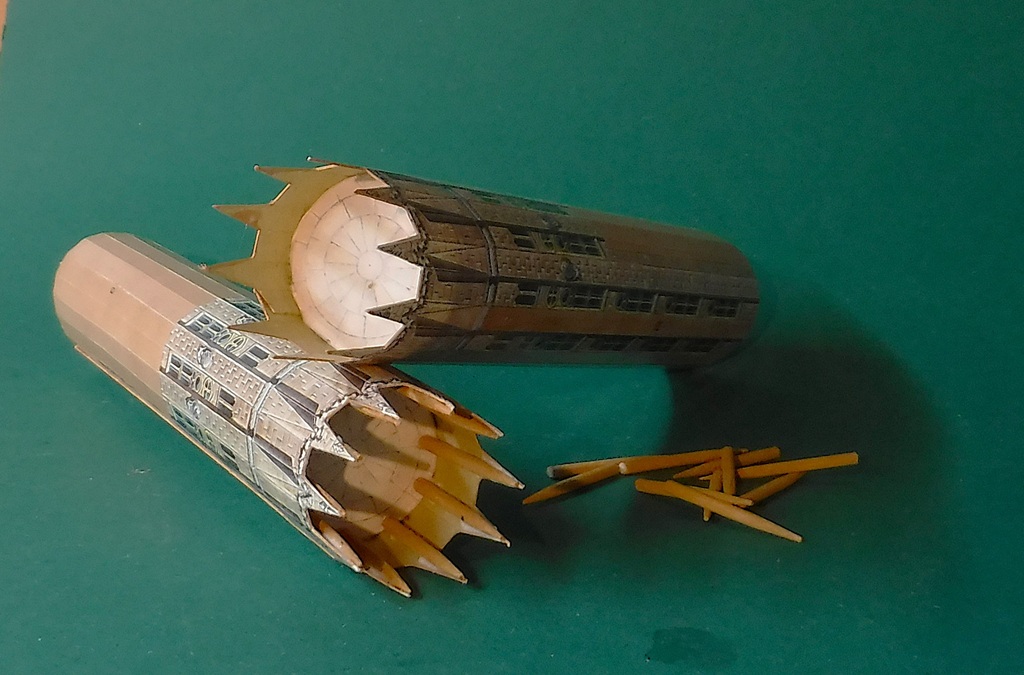

Je renforce l'intérieur de la courbe avec trois couches de papier de 0,2 mm, et je colle également le rabat inférieur....
...je colle ensuite une plaque de carton GELI de 0,75 mm par-dessus.
renforce les points délicats avec des cure-dents colorés...
. il ne reste plus qu'à fixer les piliers de support.
Étapes de construction 24 à 26 ci-dessous.<br /><br />Cordialement,<br /><br />Kurt
Cordialement,
Kurt

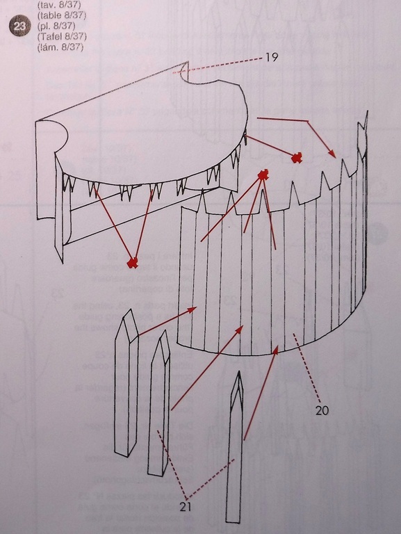

Bonjour, prochaine étape…
…relier les sections inférieure et médiane du chœur…
r… Je remplis le mur de soutènement 23 avec du carton de 2 x 1 mm…
…et je le place sur le chœur…

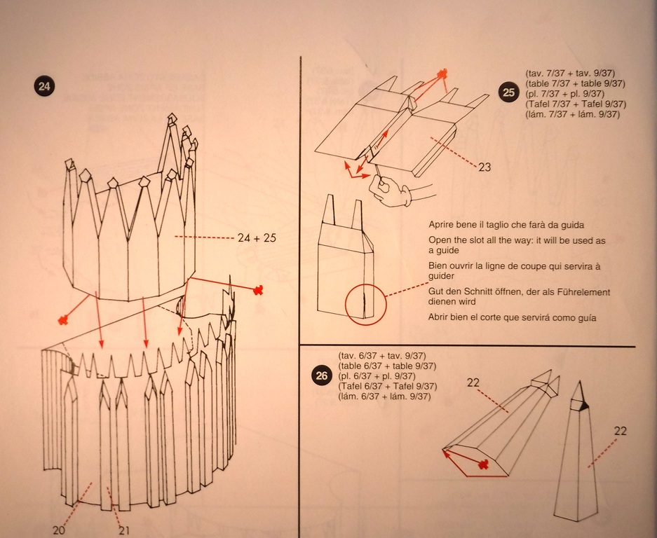

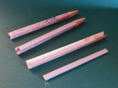

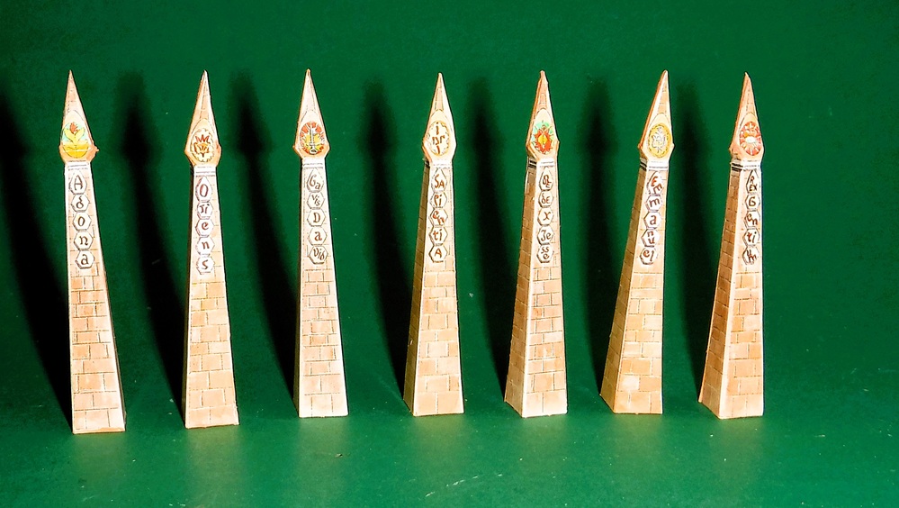

… Passons à la partie 22…
…coller les sept obélisques ...
... entre les murs de soutènement.<br /><br />Cordialement,<br />Kurt
Cordialement,
Kurt

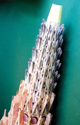

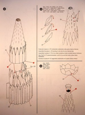

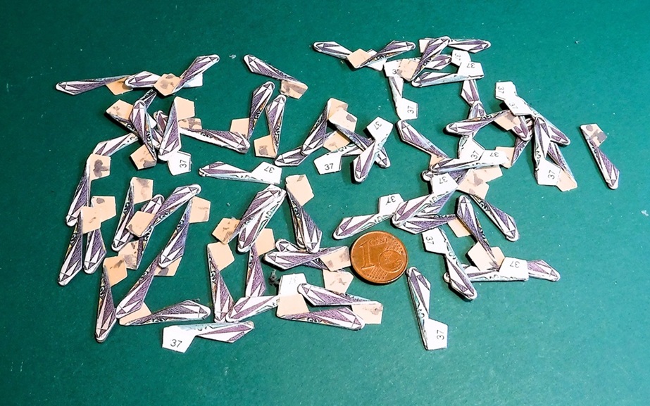

Bonjour ....

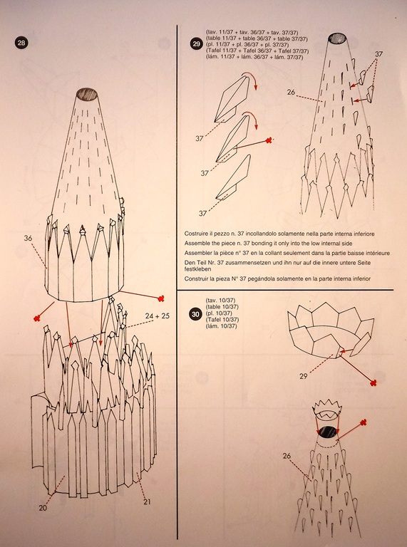

Étapes de construction 28 à 30
… Fixation de la flèche, maintenue par des élastiques.

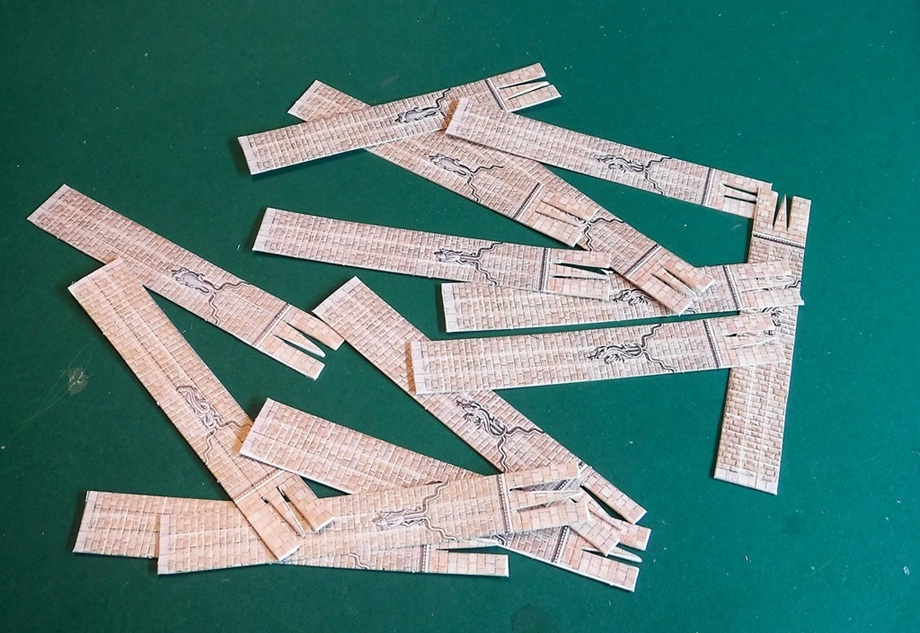

ixante-dix autres branches préparées… A
Après quatre heures de construction, la flèche est terminée.<br /><br />Cordialement,<br /><br />Kurt
Cordialement,
Kurt

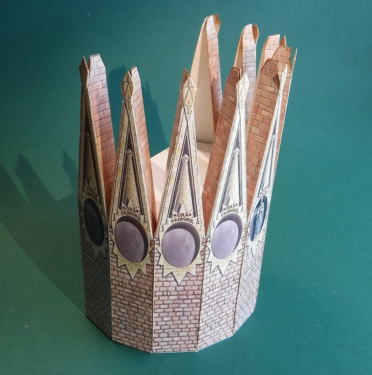

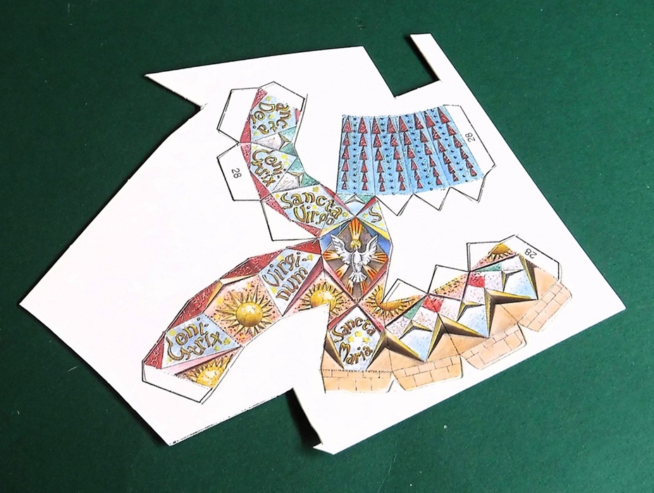

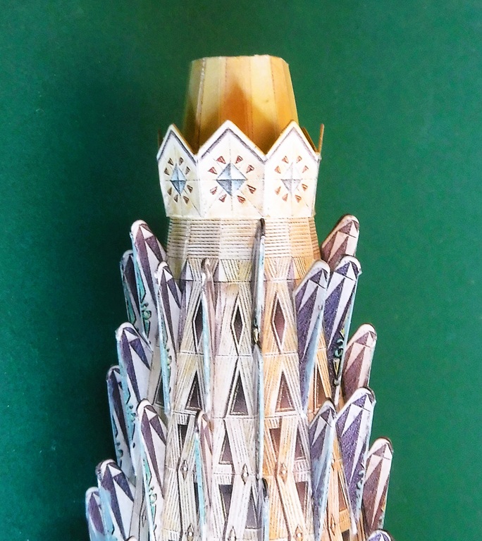

La couronne, pièce 29…
… fixée à l’extrémité.
ssons maintenant à la pièce 28, la plus intéressante… a
assemblée.<br /><br />Cordialement,<br /><br />Kurt
assemblée.
Cordialement,
Kurt

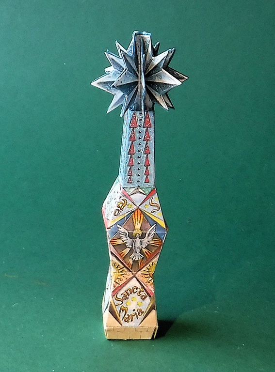

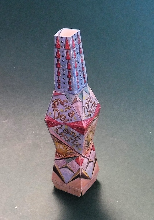

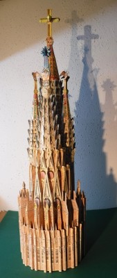

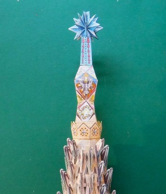

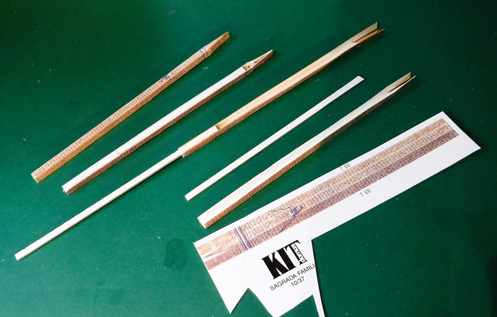

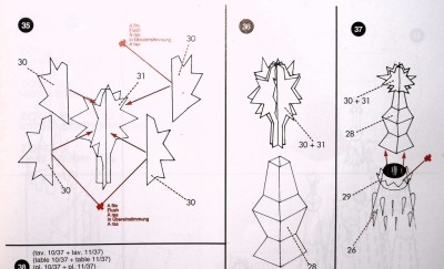

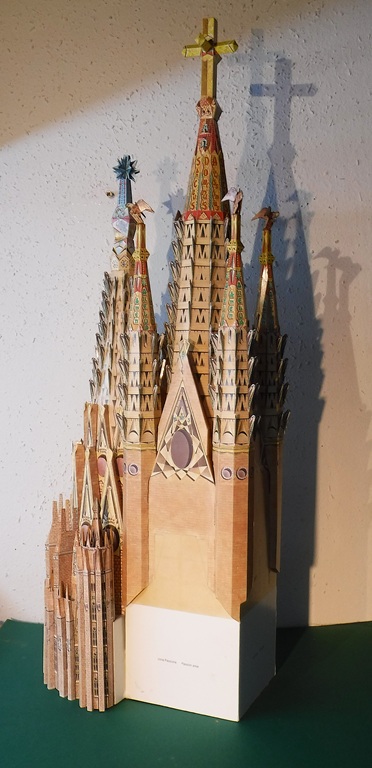

Bonjour à tous,
Avant de continuer, je tiens à vous remercier pour votre intérêt et vos nombreux « j’aime » ; c’est très motivant.

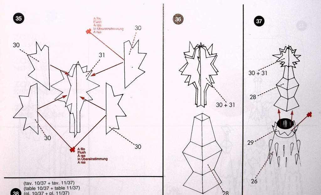

apes de construction 33 à 37.

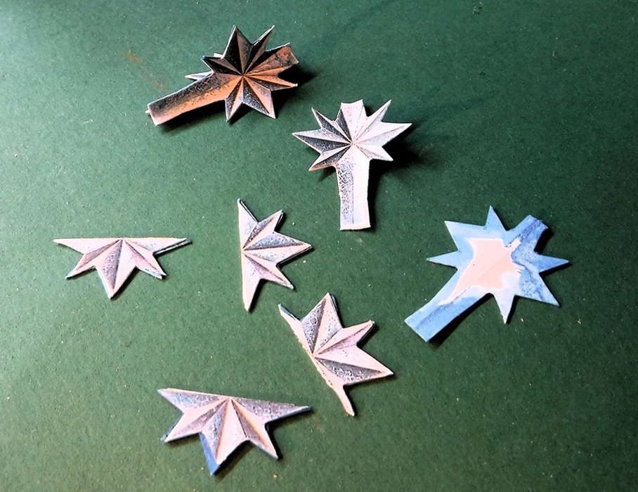

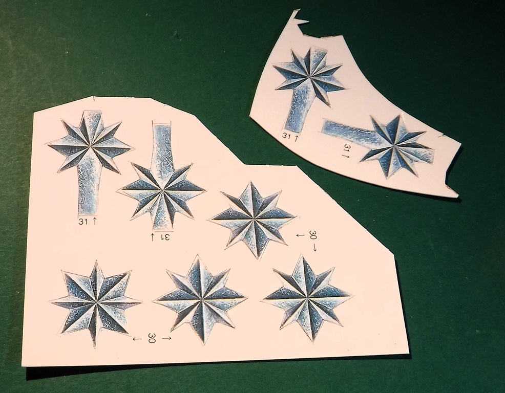

aitement des pièces 30 et 31…
t assemblage, insertion de l’étoile au sommet… p
puis collage du tout au sommet de la tour.<br /><br />Cordialement, Kurt
Cordialement, Kurt

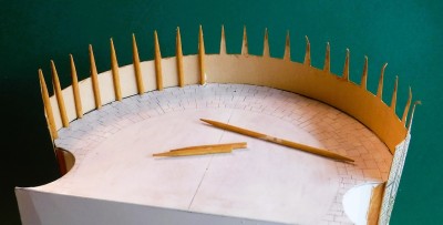

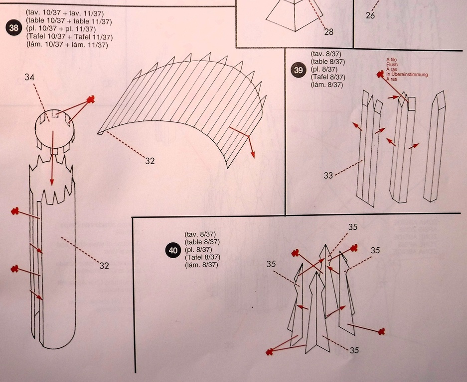

On continue…
Étapes de construction 38 à 40…
… Pour la partie 34, je retire les languettes et la renforce avec du carton de 1,5 mm…
…plancher installé et cure-dents collés…
… J’insère à nouveau du carton de 1 mm d’épaisseur et de 3,5 mm de large dans le mur de soutènement.
e fois complètement sec, je peux simplement poser les murs de soutènement dessus.<br /><br />Cordialement,<br /><br />Kurt
Cordialement,
Kurt

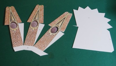

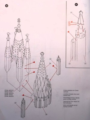

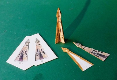

Deux petites tours seront ajoutées de part et d'autre du chœur...
... Partie 35 : deux obélisques...
...placés au sommet des tourelles...
... Les phases de construction 42 et 43 suivront.<br /><br />Cordialement,<br /><br />Kurt
Cordialement,
Kurt

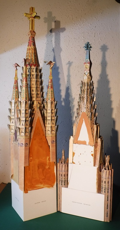

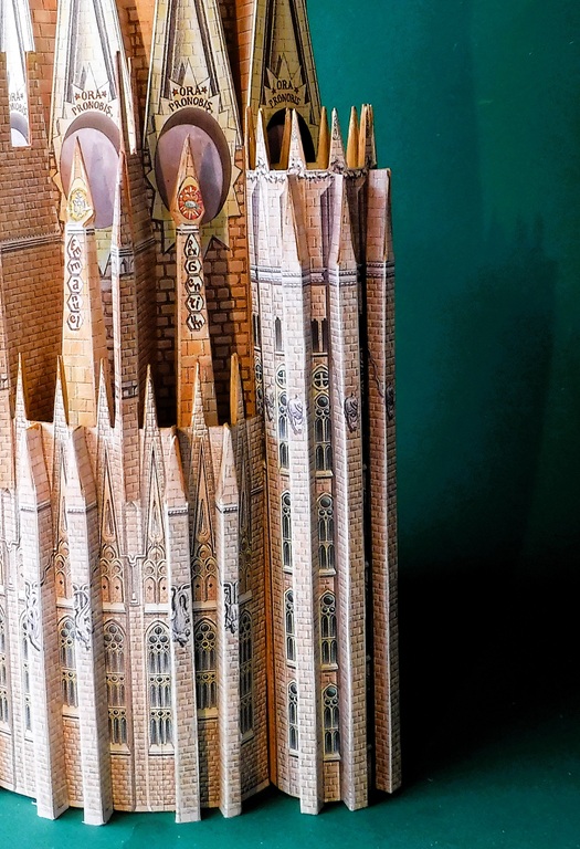

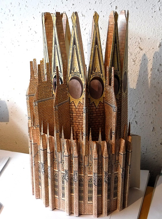

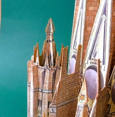

Bonjour à tous,
Après une semaine d'interruption, les travaux reprennent…

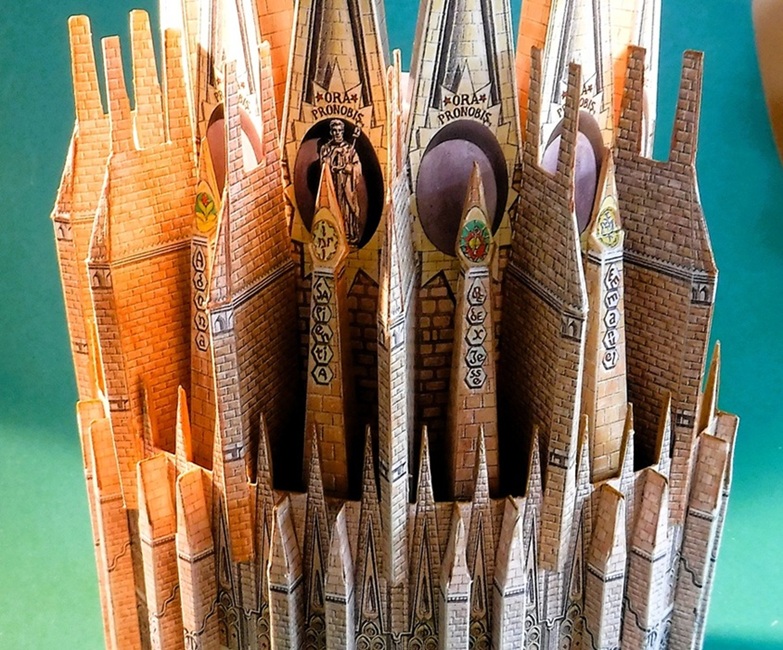

La nef et le chœur sont désormais achevés après 52 ans (heures) de construction…
… reliant ainsi les deux parties…
…bien qu'il reste encore quelques imperfections à corriger, le résultat est jusqu'à présent très impressionnant.
Cordialement, Kurt
Cordialement, Kurt
