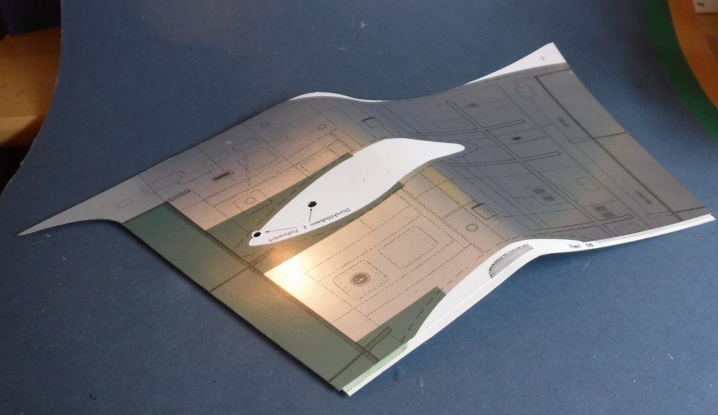

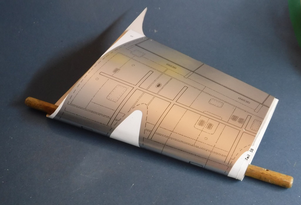

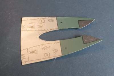

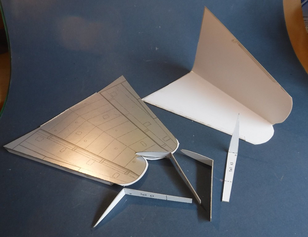

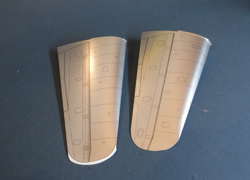

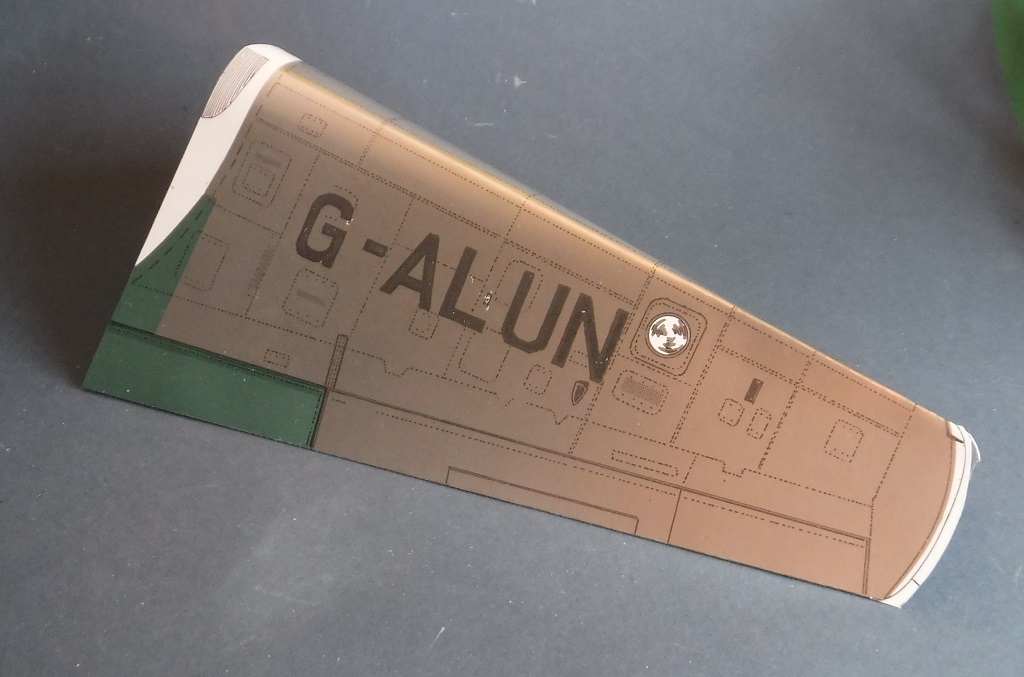

Partie intérieure de l'aile...
... façonner et coller avec du bois rond.
Collez la partie extérieure de l'aile...
... et coupez ensuite seulement le bout de l'aile.
Les ailes assemblées.<br /><br />Cordialement<br />Kurt
Cordialement
Kurt

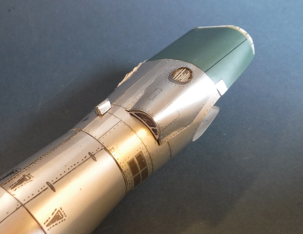

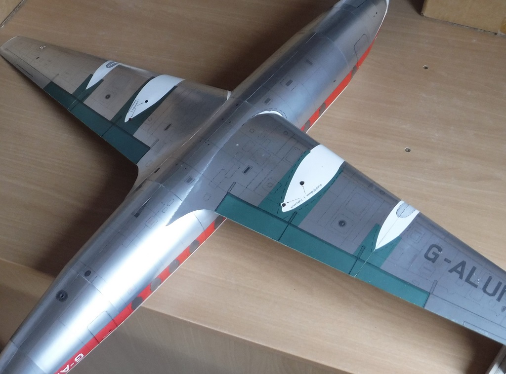

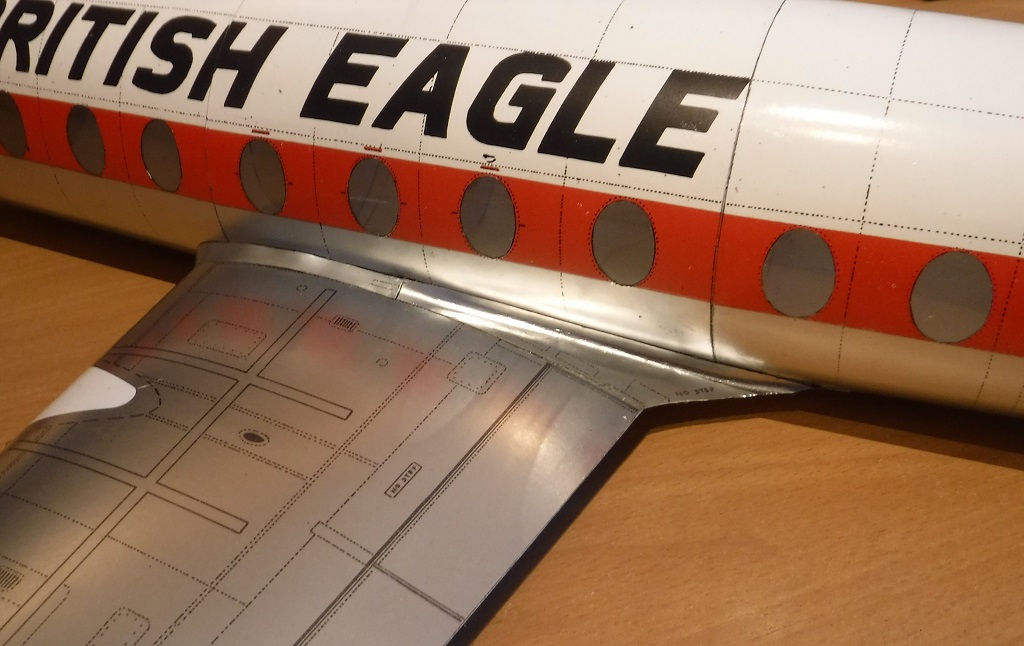

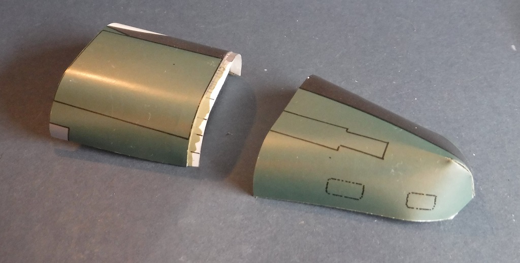

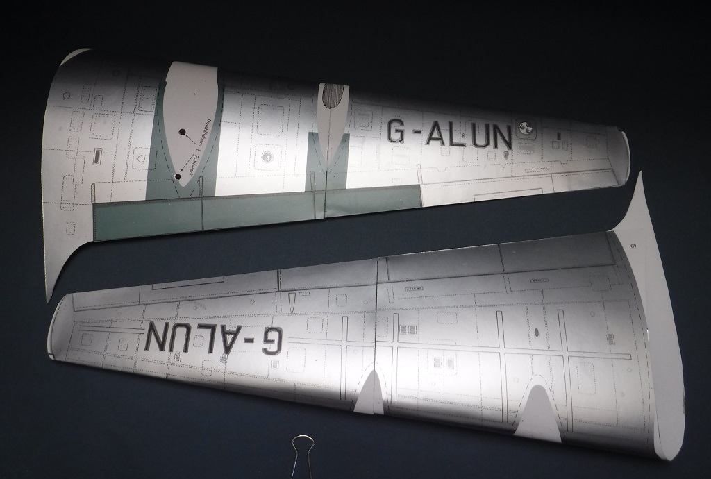

et plus loin .......
Les deux ailes collées ensemble...

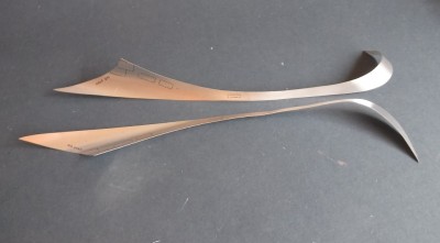

... formant le lambris des ailes...

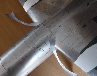

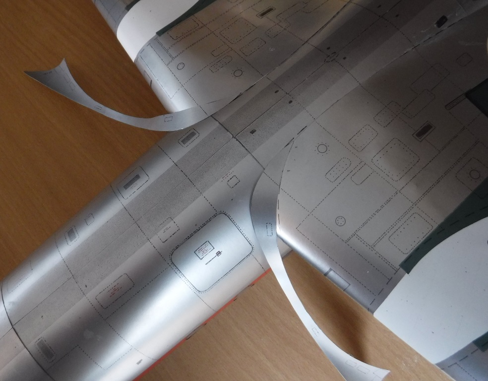

... collez-le d'abord sur l'emplanture de l'aile...
... et tirez-le vers l'arrière. Certaines choses ne rentraient pas, alors j'ai séparé le carénage et l'ai divisé en deux parties.<br /><br />Cordialement<br />Kurt
Cordialement
Kurt

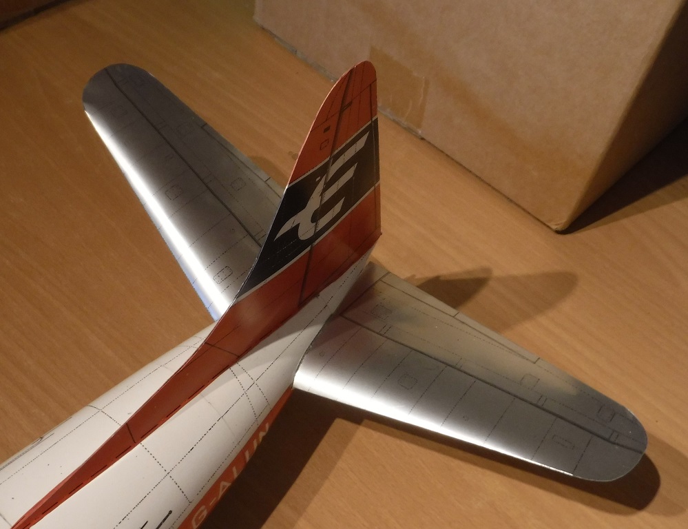

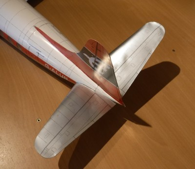

Re: Vickers Viscount - GELI - 1:33

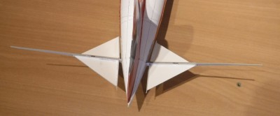

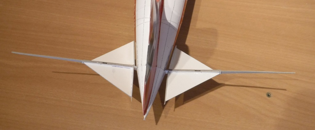

Continuez avec les ascenseurs...
... ajoutez d'abord des supports  supplémentaires au cadre...
Ascenseur collé...
Ascenseur collé...
é... et attaché à la queue.<br /><br />Cordialement<br />Kurt
Cordialement
Kurt

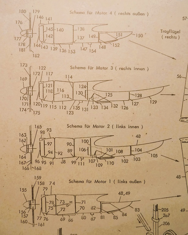

La prochaine phase de construction suit...

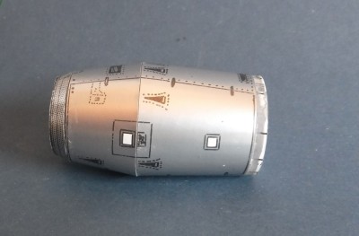

... cela continue avec les moteurs, au nombre de quatre, tous légèrement différents. Attention à bien faire attention à la numérotation des pièces...

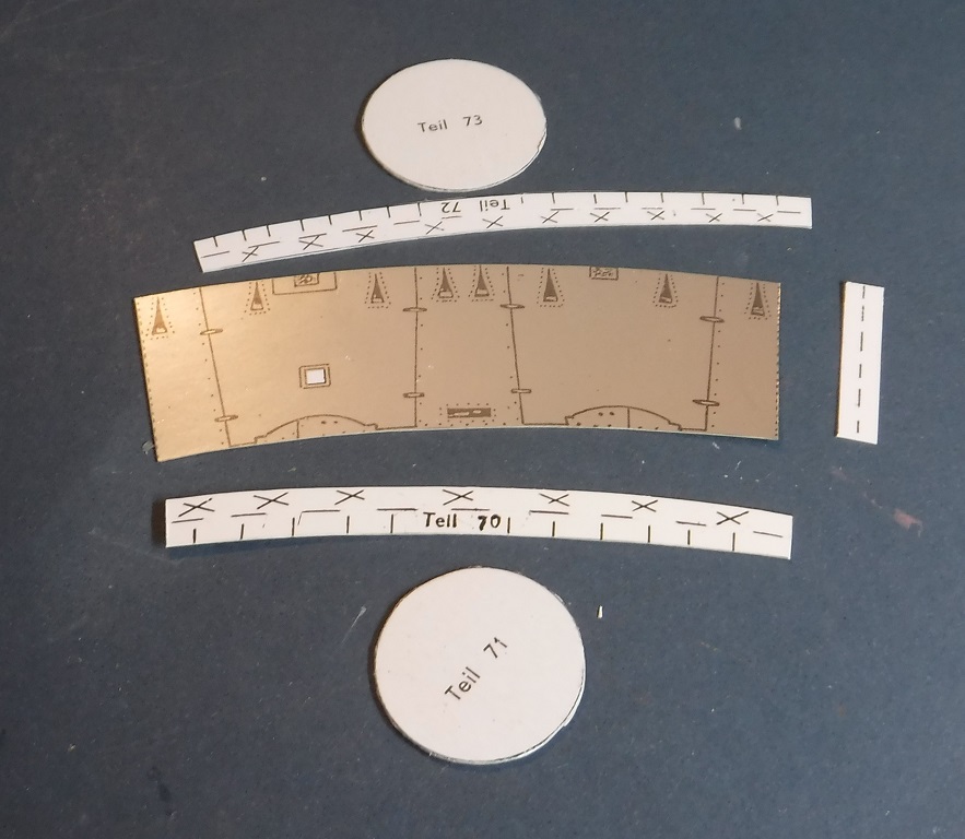

... Commencer par le moteur 1, extérieur gauche, pièce 69...
...coller ensemble pour former un cylindre...
...Pièces 74 et 76...
... connectez-vous les uns aux autres, images 77/78 préparées.<br /><br />Cordialement<br />Kurt
Cordialement
Kurt

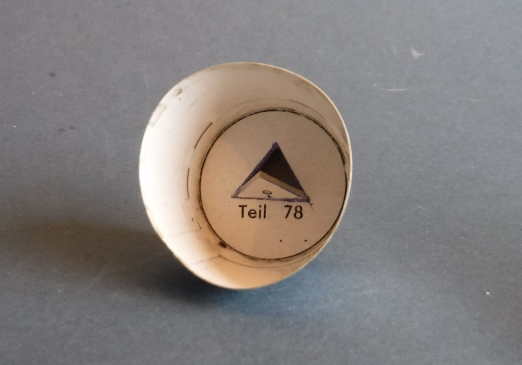

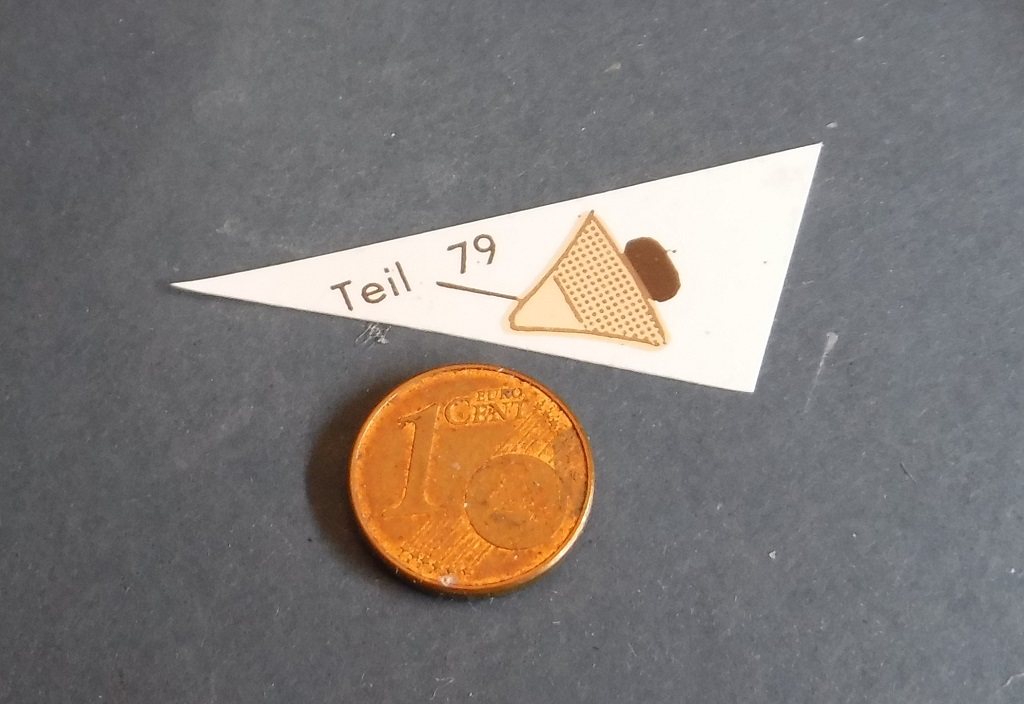

Bonjour à tous...

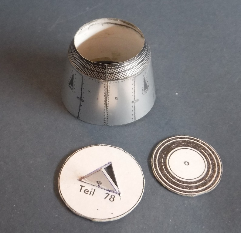

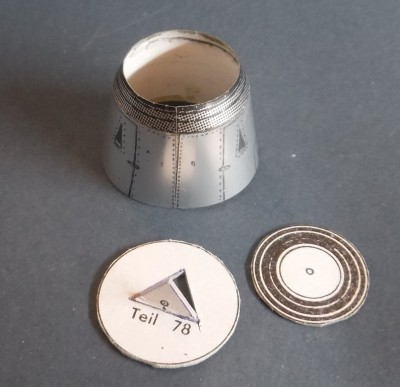

Collez le cadre 77 en bout avant...
... placez le cadre 78 derrière...
...et connectez les deux parties.

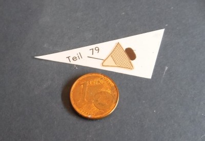

Partie 79...
Partie 79...
... mettez-la sur le devant.<br /><br />Cordialement<br />Kurt
Cordialement
Kurt

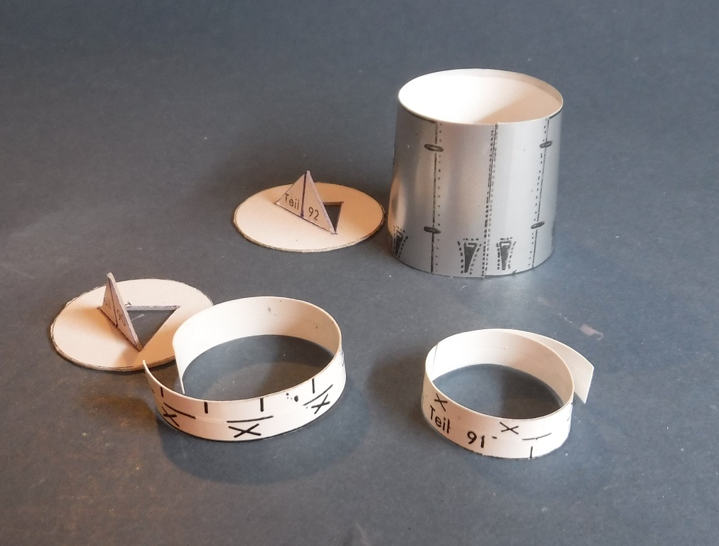

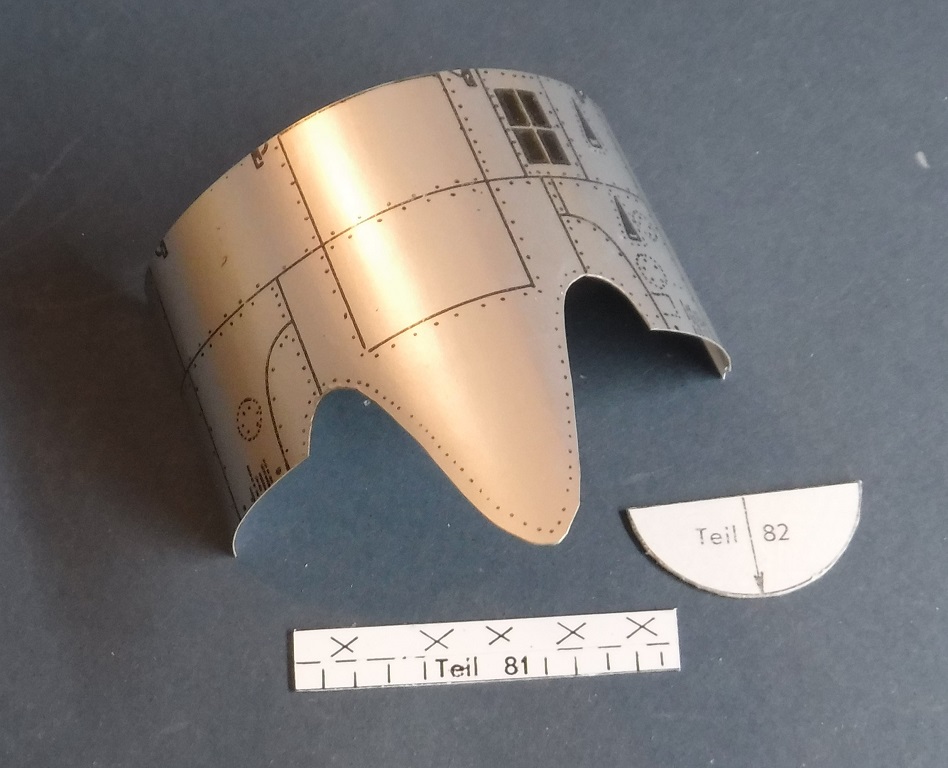

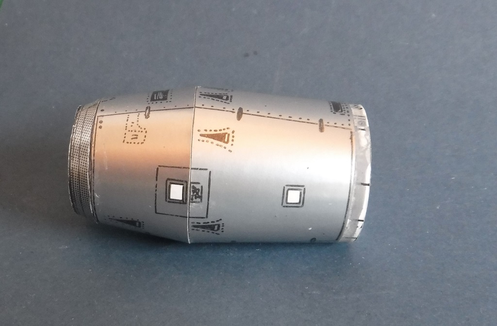

Continuons.....

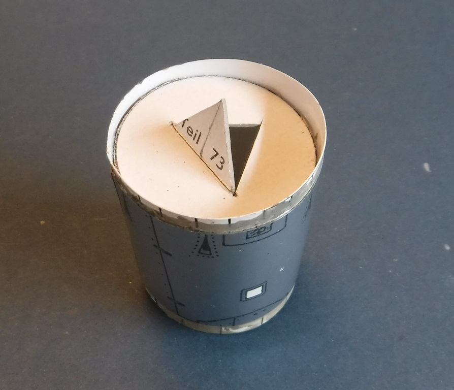

Pièces 80 à 82...
Pièces 80 à 82...
...coller ensemble et fixer à l'arrière.
Pièce 83...
Pièce 83...

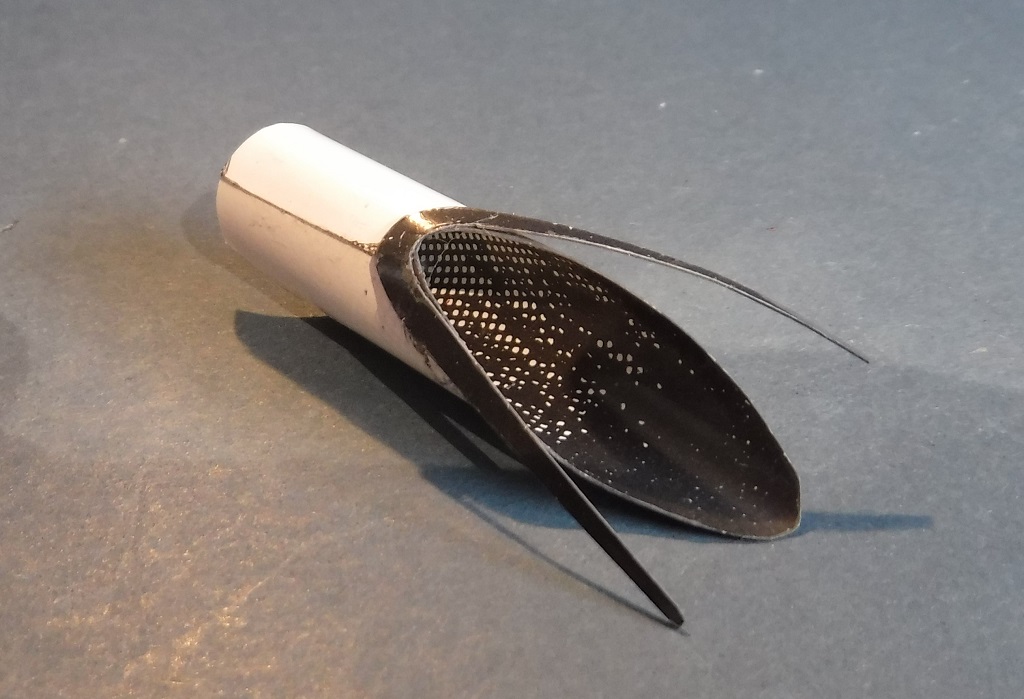

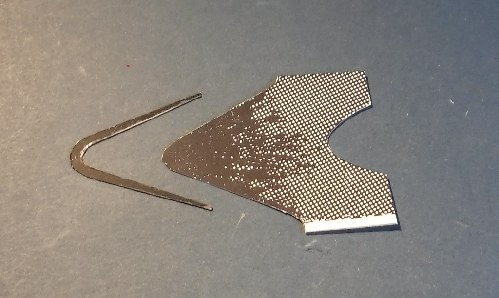

...colle arrondie mais ne se connecte pas encore à la nacelle moteur...
... l'échappement doit d'abord être préparé.<br /><br />Cordialement<br />Kurt
Cordialement
Kurt

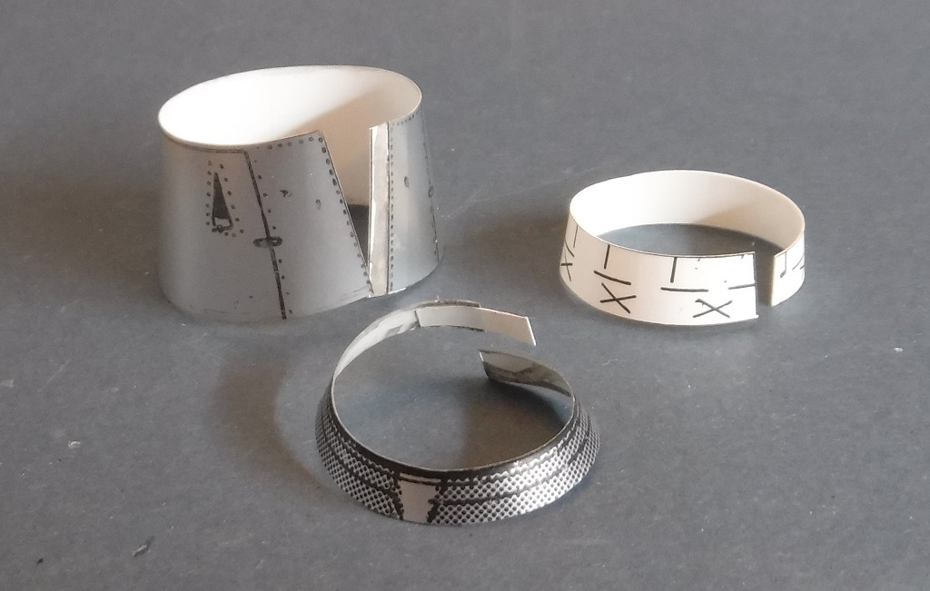

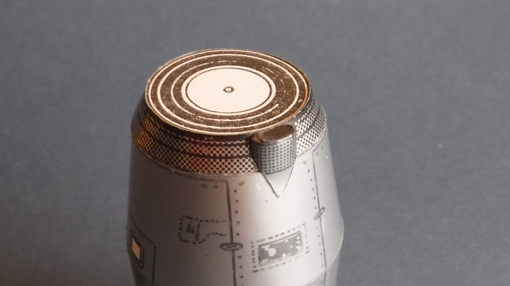

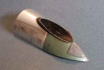

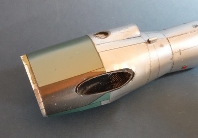

Bonjour

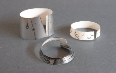

Collez le bord dessus...
... insérez-le dans la nacelle moteur par l'intérieur...
... pour que le bord dépasse un peu...
Messages : 1265
A remercié : 259 fois
A été remercié : 2756 fois

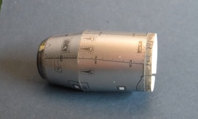

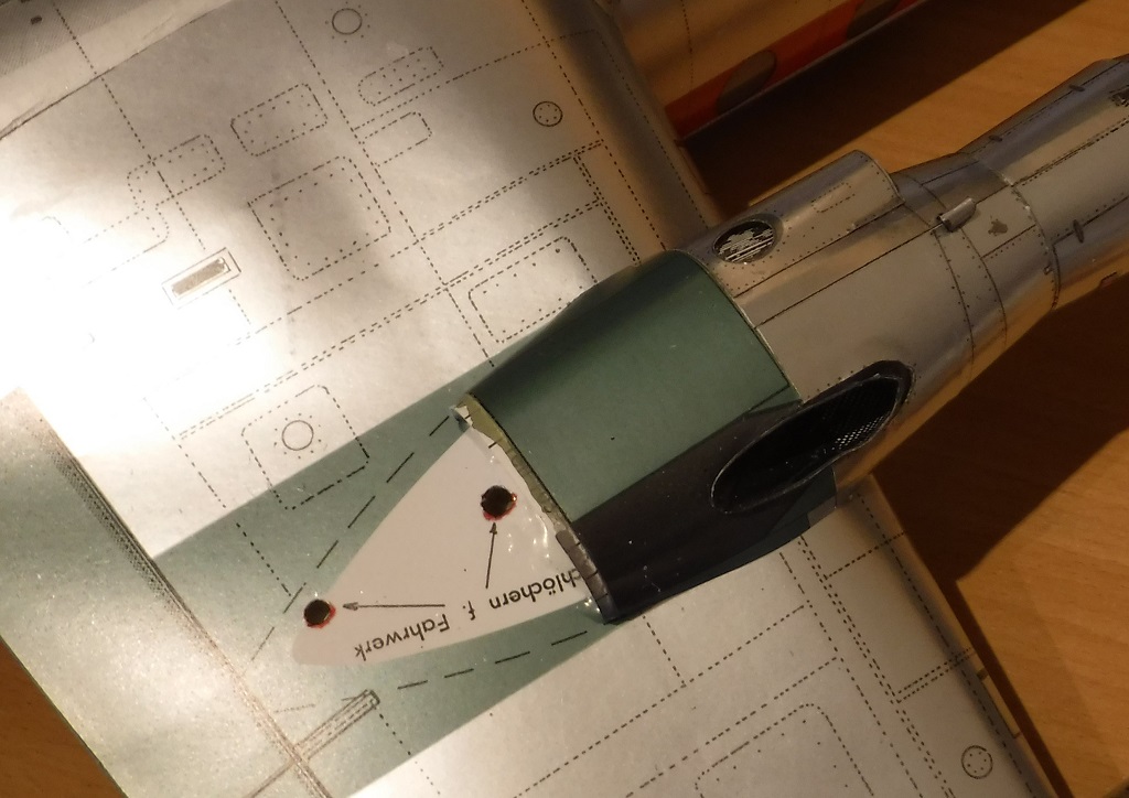

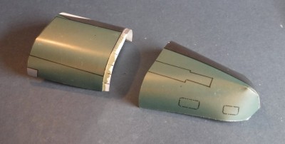

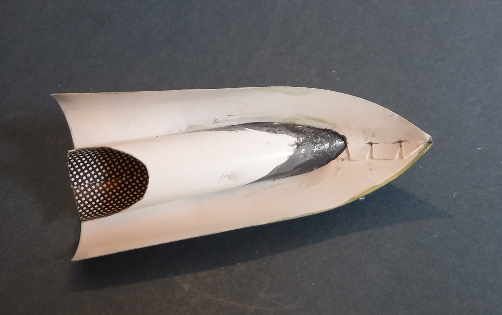

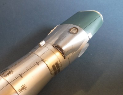

... collez maintenant la nacelle moteur SANS la partie inférieure...
... fixez l'aile ...
... et posez la partie inférieure de la nacelle moteur.<br /><br />Cordialement<br />Kurt
Cordialement
Kurt

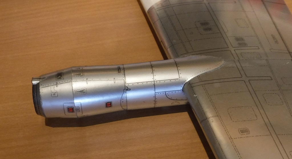

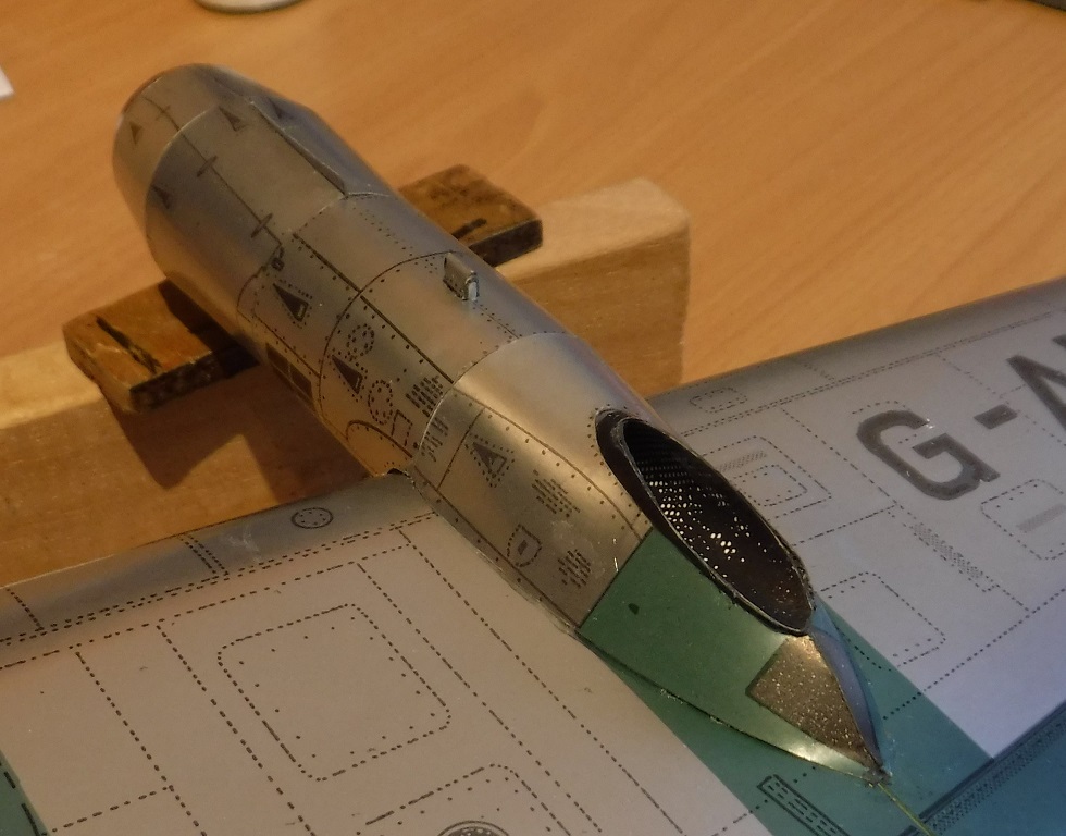

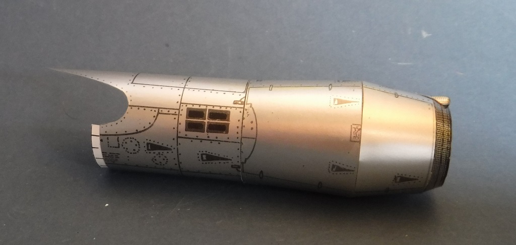

Continuez dans ce théâtre
Les deux moteurs extérieurs sont installés.
Passons maintenant aux moteurs intérieurs...
... qui jusqu'à présent sont de construction identique à ceux extérieurs.

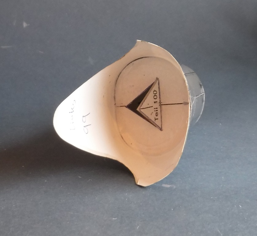

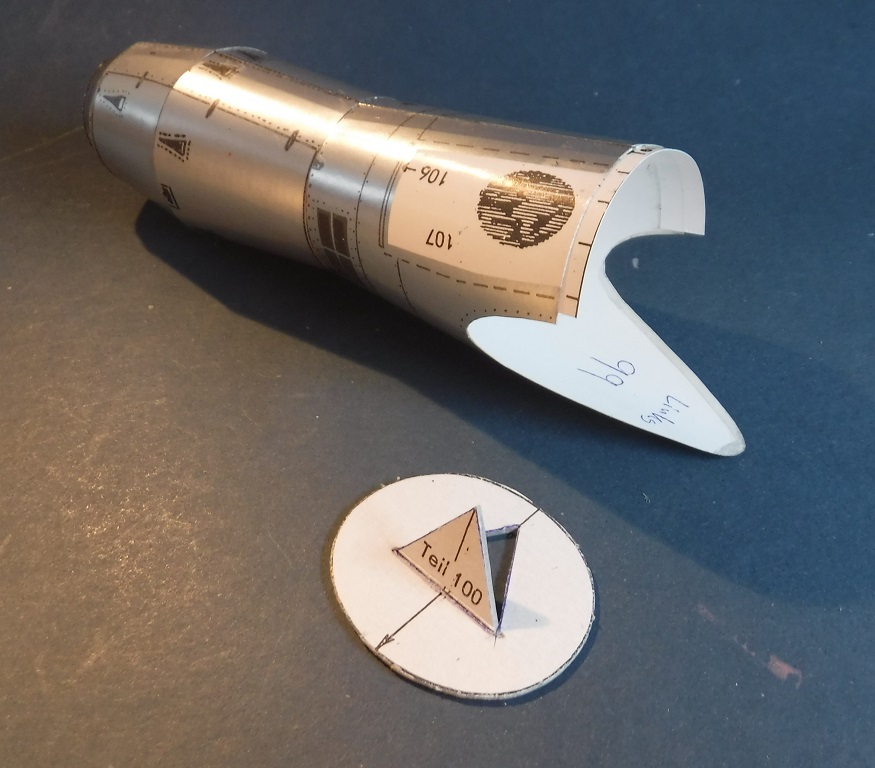

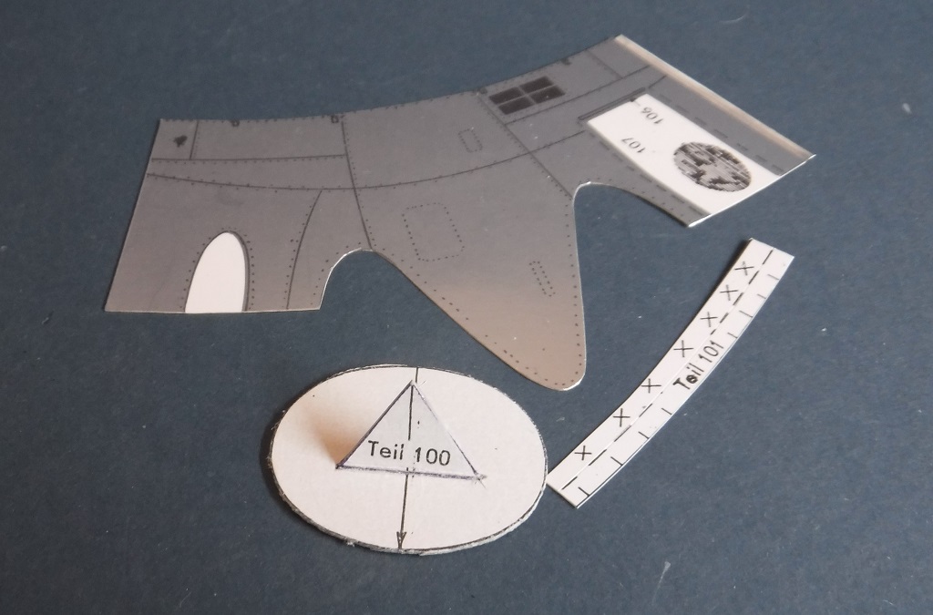

De là, la nacelle du moteur ovale...
... la pièce 99 est collée, n'insérez pas encore le cadre 100, laissez-le sécher au préalable.<br /><br />Cordialement<br />Kurt
Cordialement
Kurt
Bonjour à tous

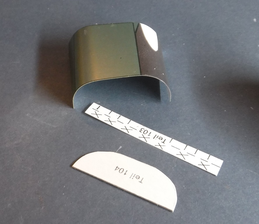

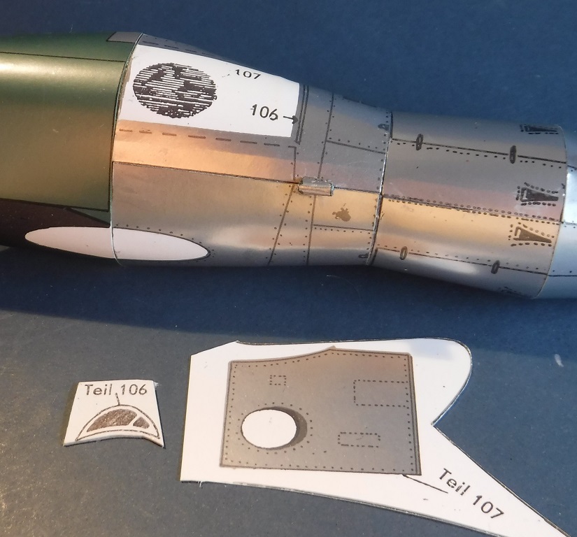

Maintenant j'ai inséré le cadre 100...
... Partie 102 avant d'arrondir...
...coller avec la pièce 105.
Pièces 106/107...
Pièces 106/107...
... montées sur le côté.<br /><br />Cordialement<br />Kurt
Cordialement
Kurt

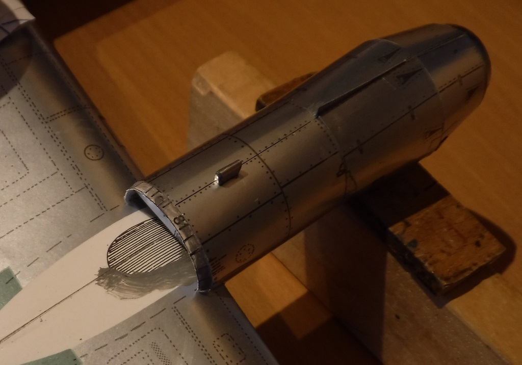

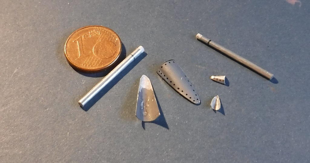

Plus loin ......

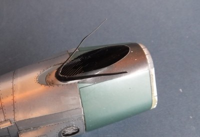

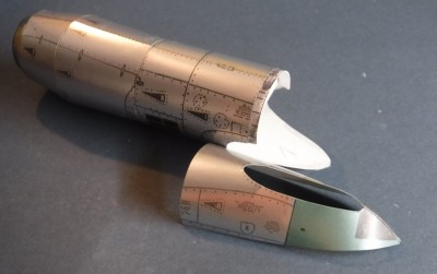

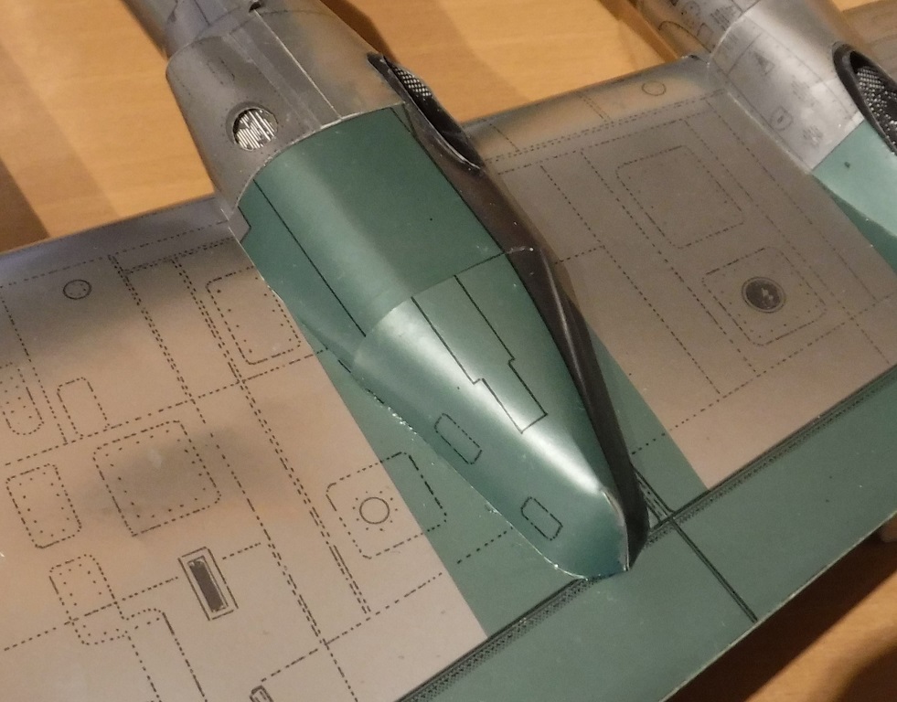

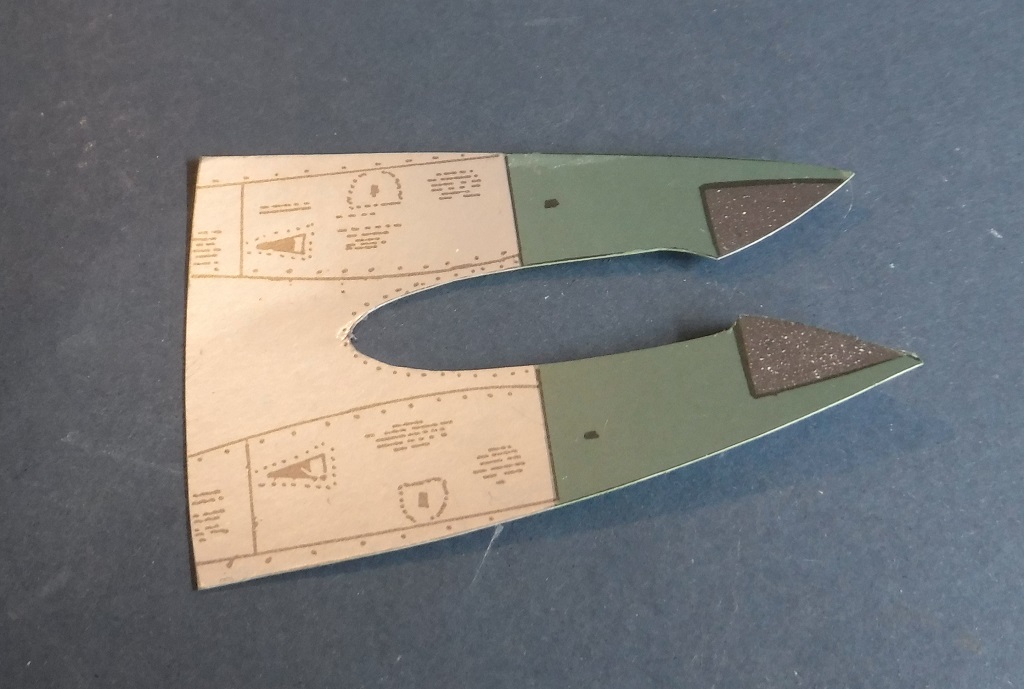

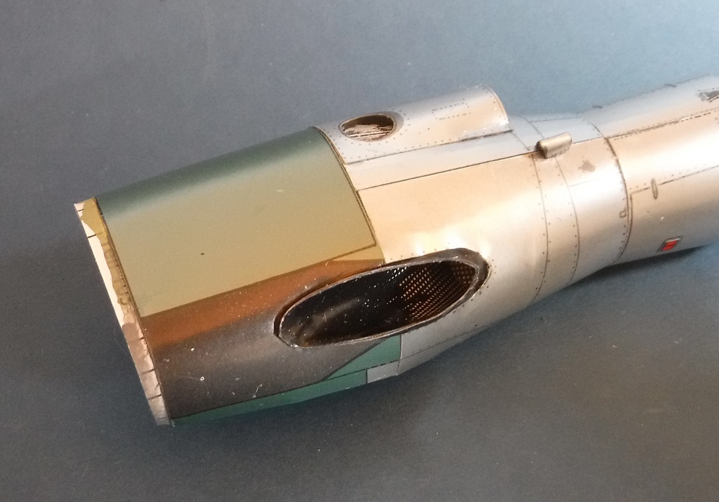

Enfiler l'échappement par l'intérieur et coller la bande de bordure...
... et monter l'échappement.
Coller la nacelle intérieure du moteur...
... trous pour le train d'atterrissage ouverts ...
... et nacelle moteur fermée.<br /><br />Cordialement<br />Kurt
Cordialement
Kurt

Bonjour ....

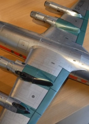

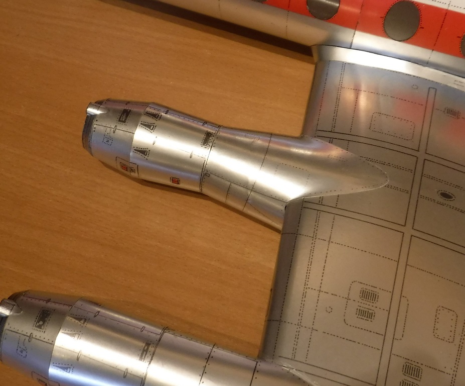

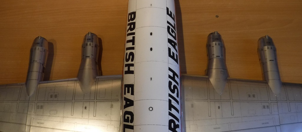

Les quatre moteurs installés...
... et recouverts sur le dessous.

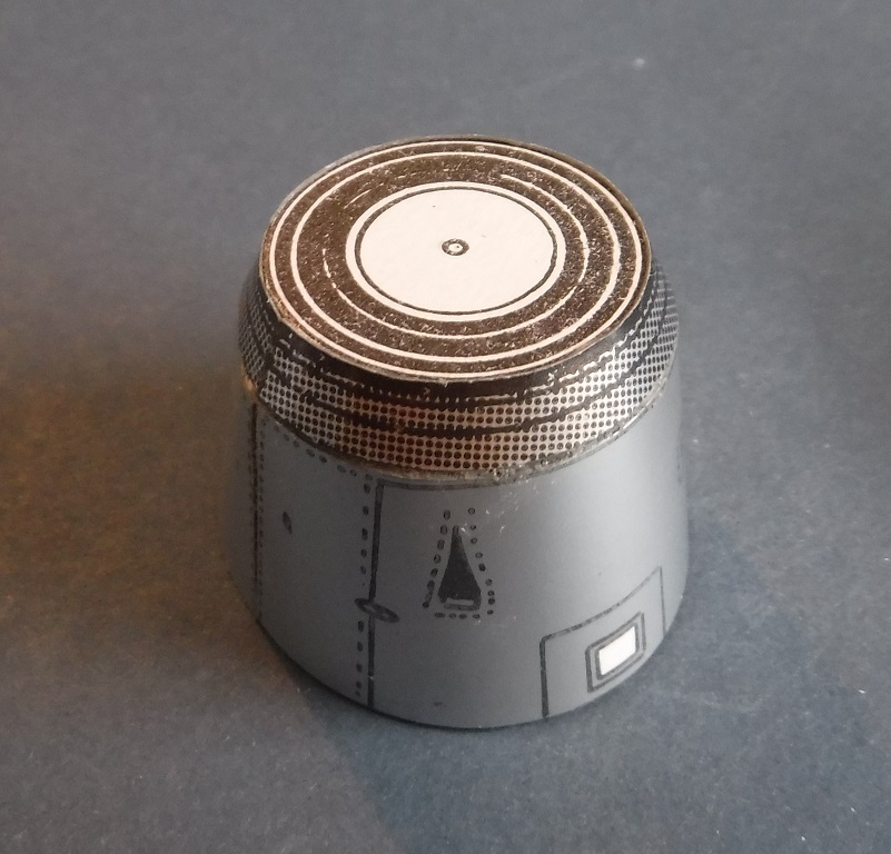

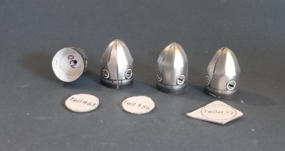

Traitez quatre moyeux d'hélice...
... insérez les cadres.<br /><br />Cordialement<br />Kurt

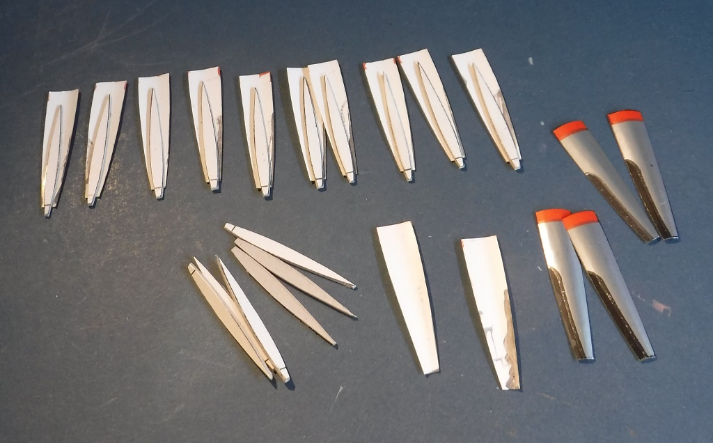

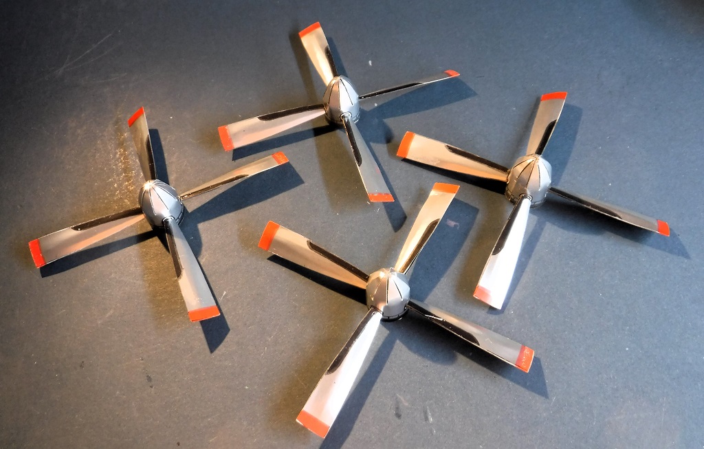

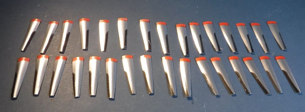

Et plus loin....

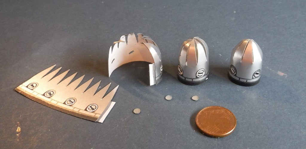

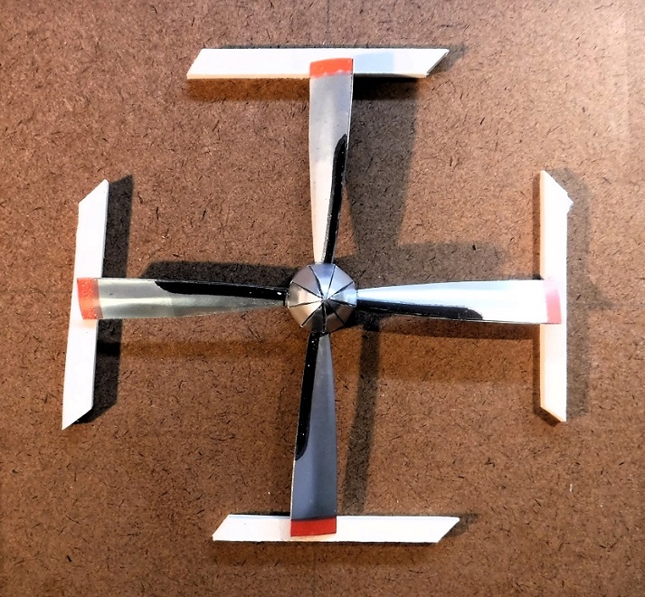

Pales d'hélice, bords colorés et arrondis...
... insérer le cadre et coller ensemble.
Collez les pales de l'hélice dans le moyeu, alignez-les et laissez-les sécher...
... Quatre hélices terminées, le montage aura lieu plus tard.<br /><br />Cordialement<br />Kurt
Cordialement
Kurt

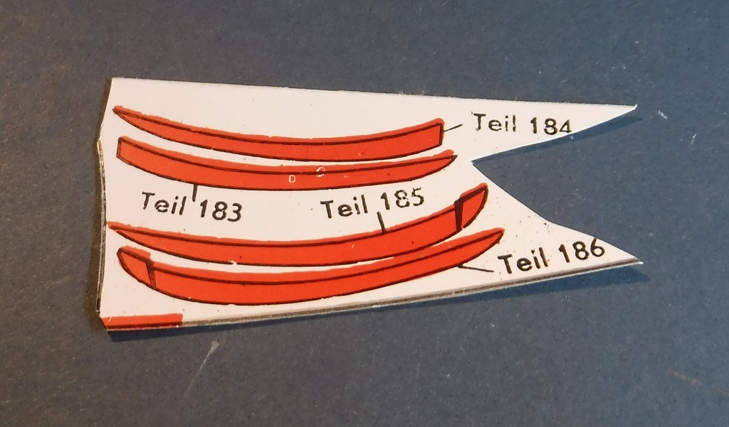

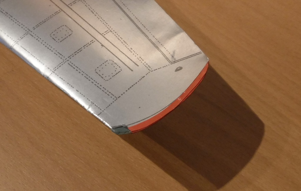

Bonjour ...

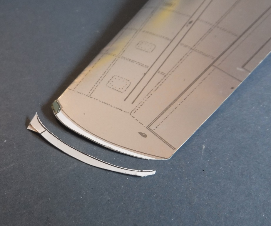

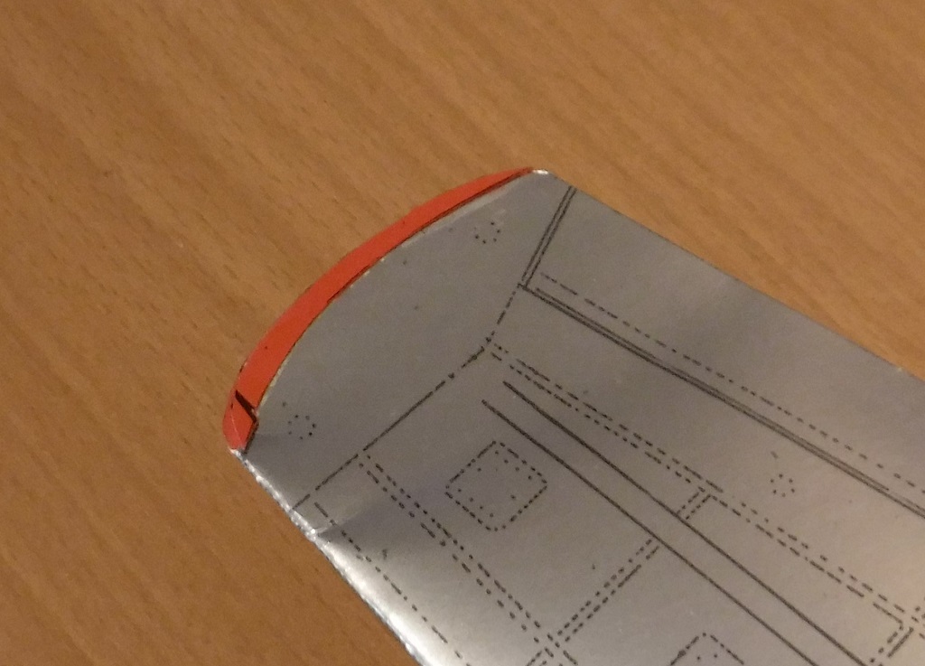

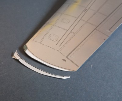

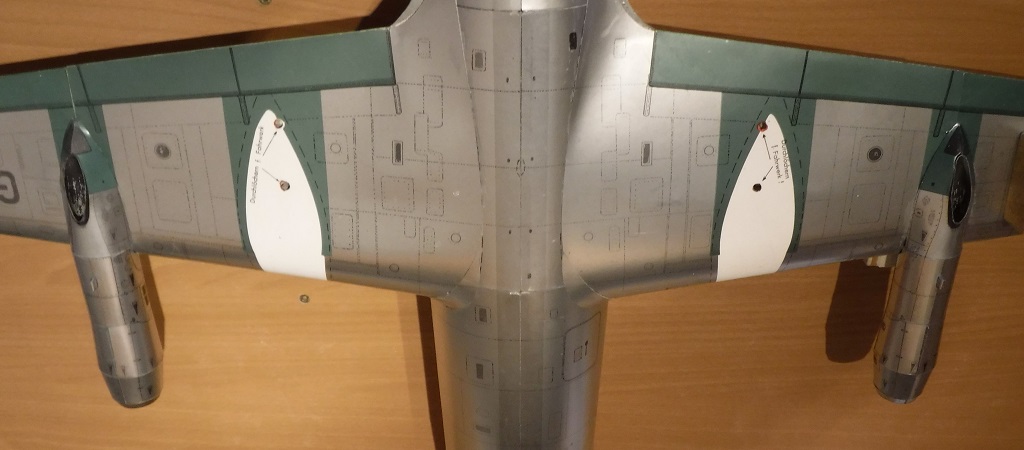

Les bords rouges des extrémités des ailes...
... à gauche...
... à gauche...
...et collé à droite...

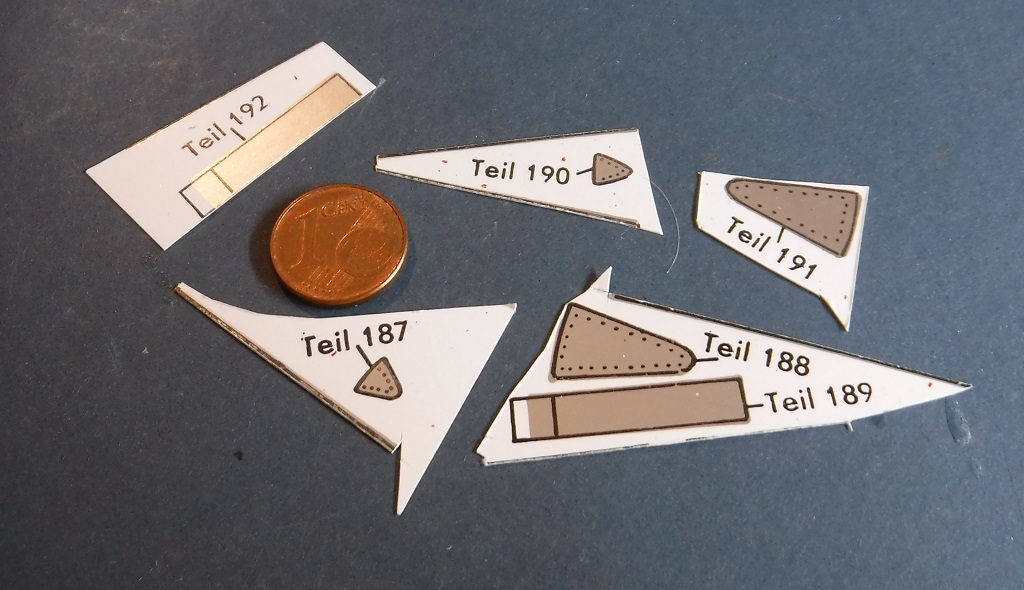

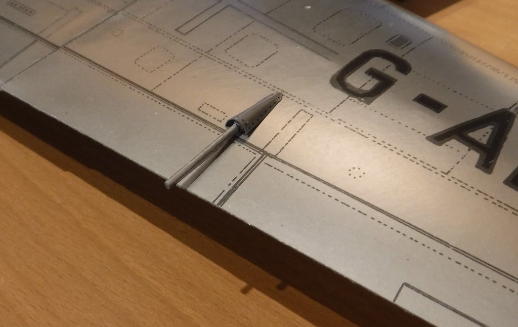

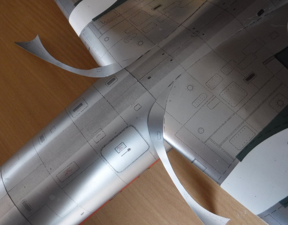

... Les petites pièces suivantes...
... traité ...
... traité ...
... et placé sur l'aile.<br /><br />Cordialement<br />Kurt
