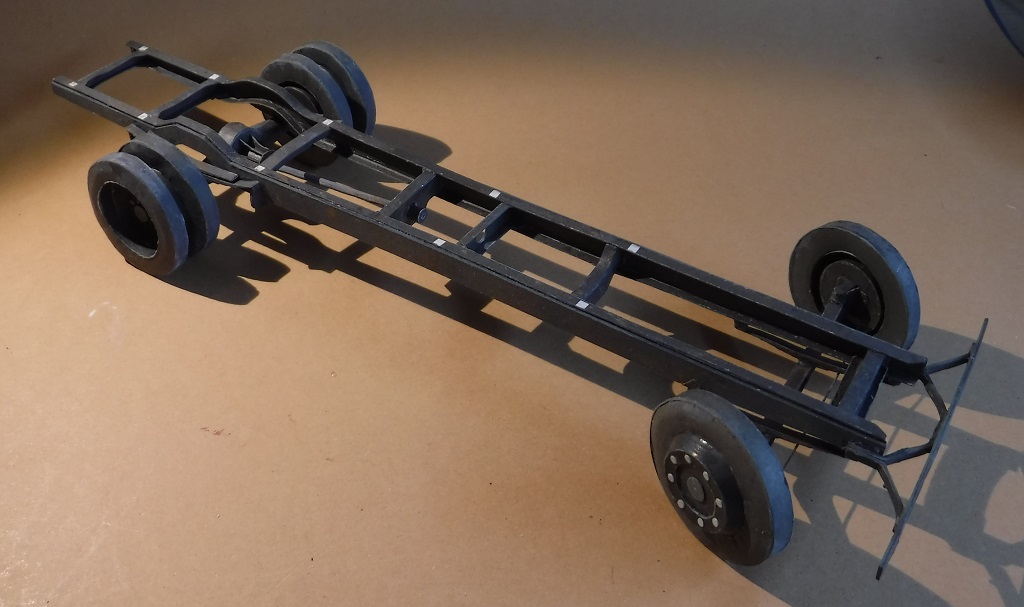

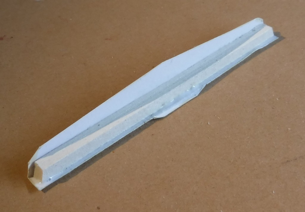

Bonjour ,
Insérez maintenant l'anneau intérieur...
... puis recouvrez l'arrière.<br /><br />Sincèrement<br />Kurt
Sincèrement
Kurt

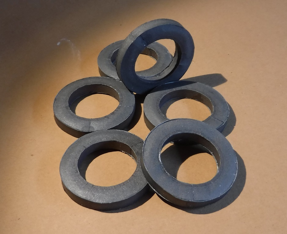

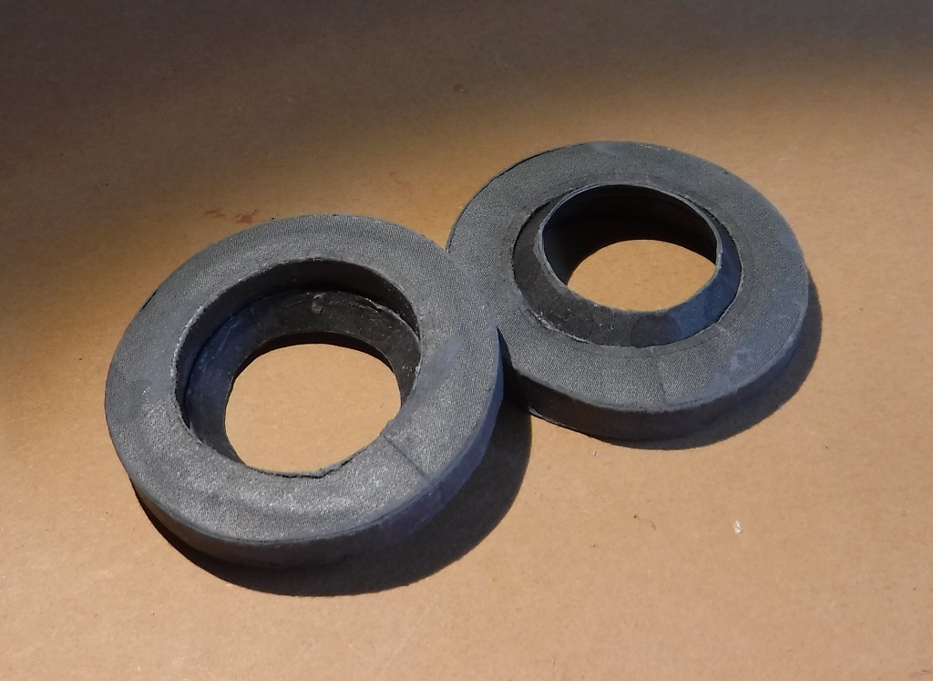

Re: Bus Praga RND - Attimon - 1:24

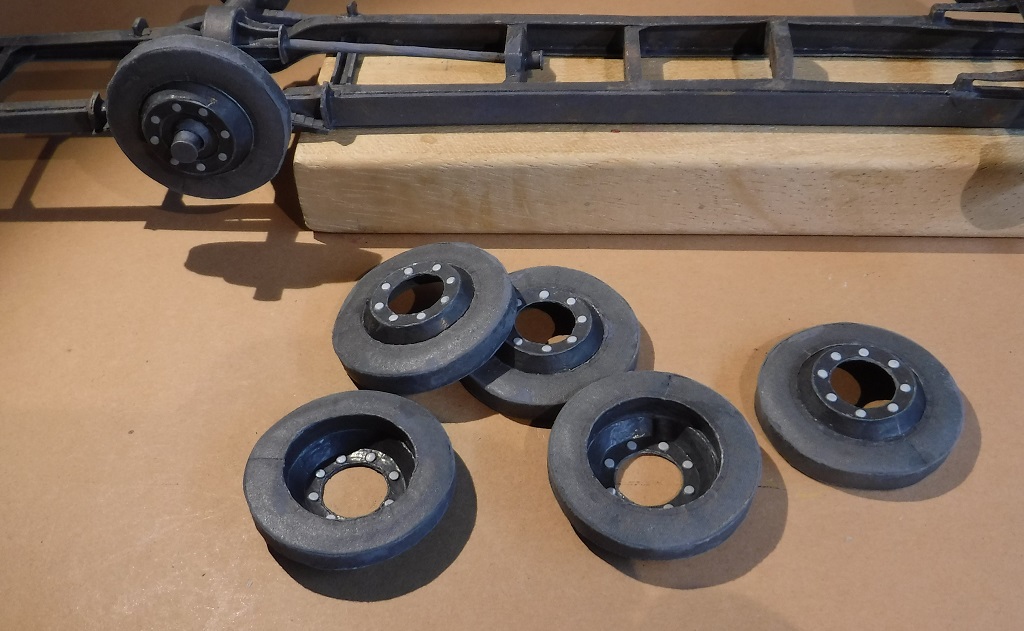

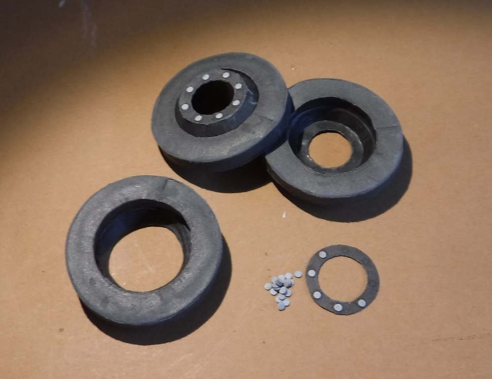

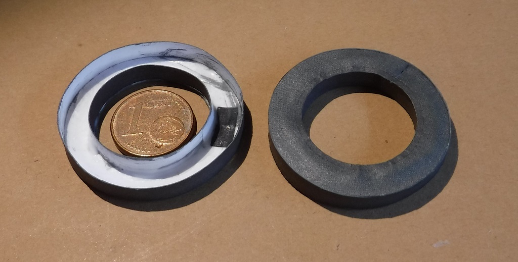

Et plus loin ...
Façonnez maintenant la jante...
... insérez la bague intérieure...
...<br /><br />et pour ajouter un peu de couleur j'ai mis des rivets gris sur...
.. les roues finies...
...collez-le sur les tambours de frein.<br /><br />Sincèrement<br />Kurt
Sincèrement
Kurt

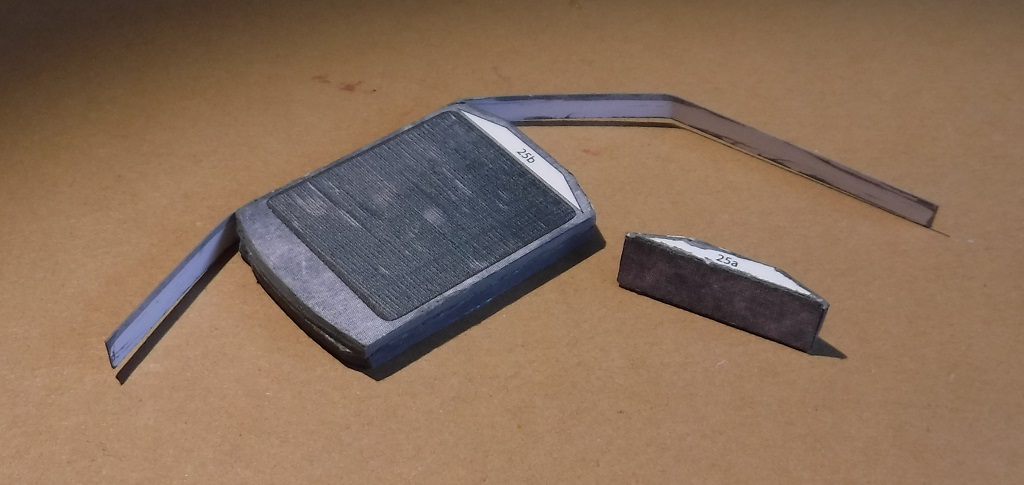

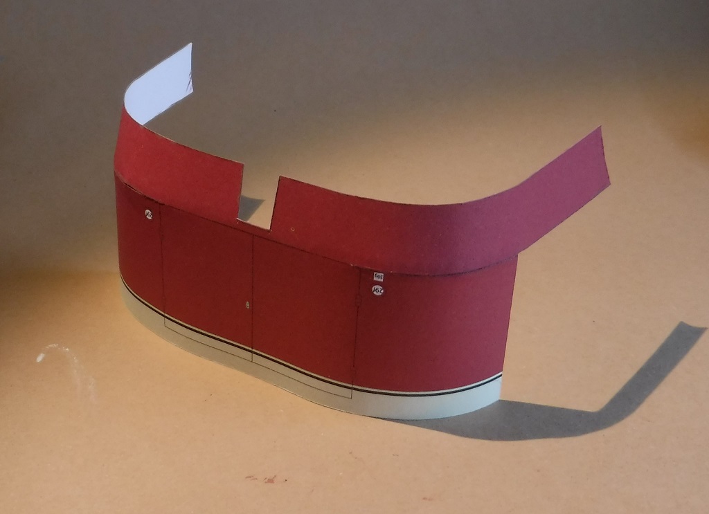

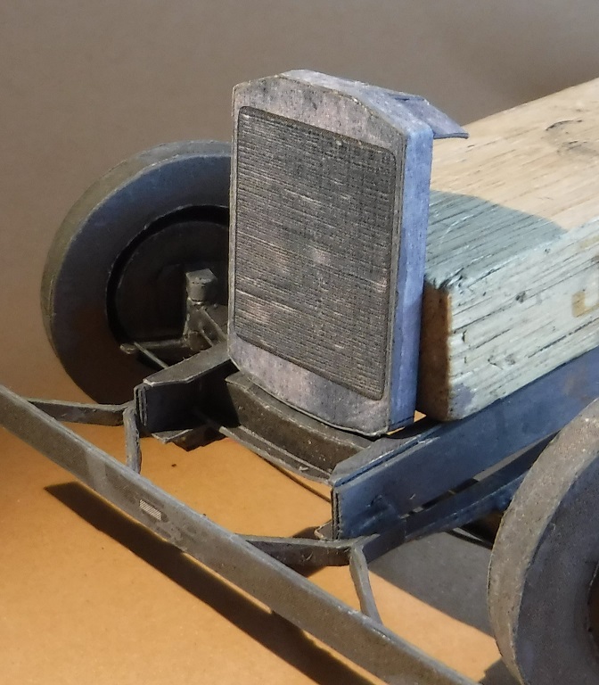

Partie 25, la glacière...
... où je colle les deux parties sur du carton Finn de 1,5 mm, les assemble et les recouvre tout autour.
Refroidisseur placé à titre de test, mais pas encore réparé.<br /><br />Sincèrement<br />Kurt
Sincèrement
Kurt

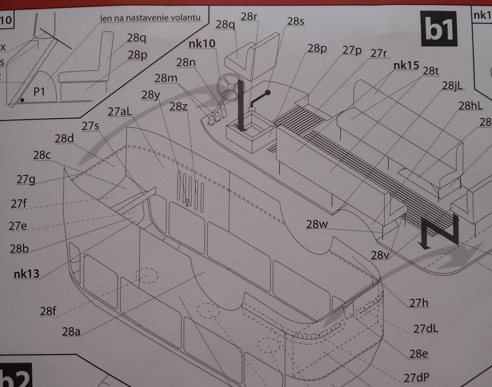

Et plus loin ....
Continuer avec la section de construction b1...

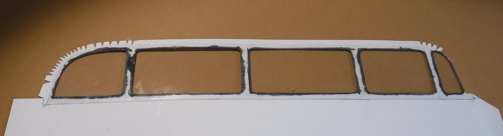

... J'enlève la paroi intérieure de la partie 27...
... vitre insérée ...
... et la partie séparée suit .......<br /><br />Sincèrement<br />Kurt
Sincèrement
Kurt

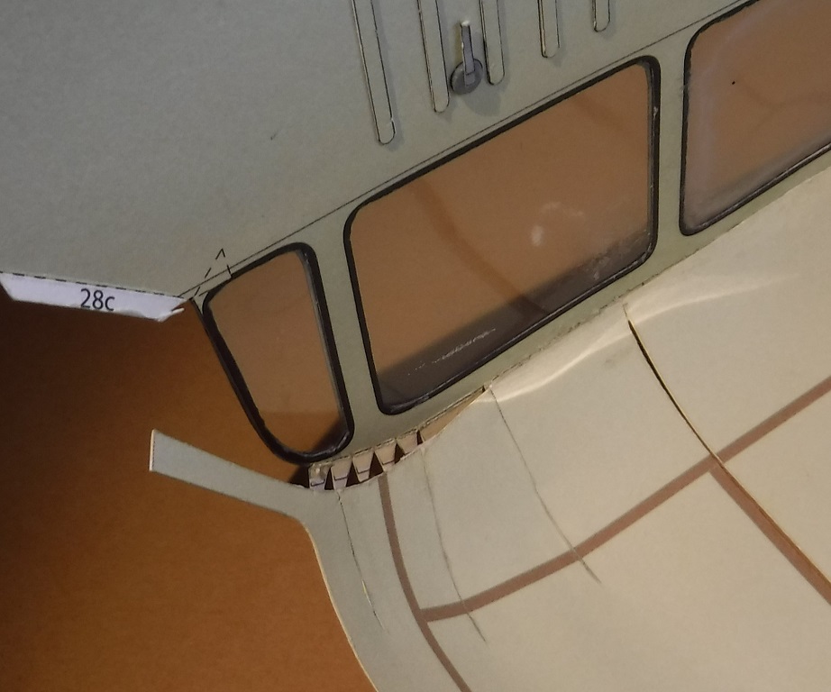

Bonjour
L'extérieur et l'intérieur sont désormais connectés....
... et deux fois...
... et deux fois...
... quelques petites pièces sont utilisées à gauche.<br /><br />Sincèrement<br />Kurt

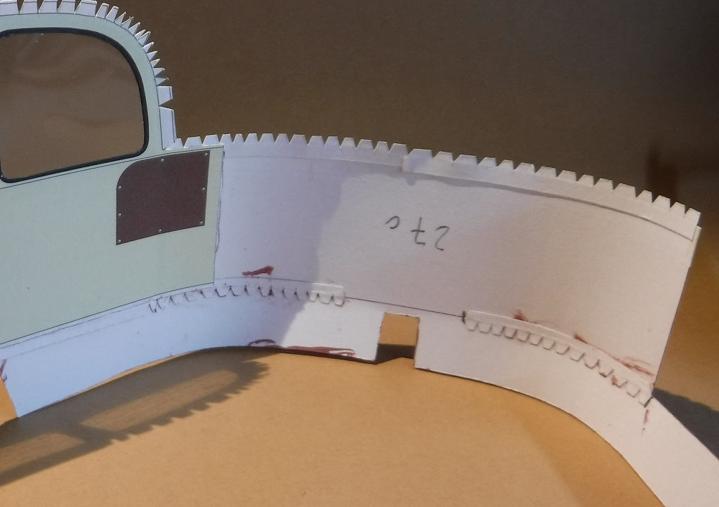

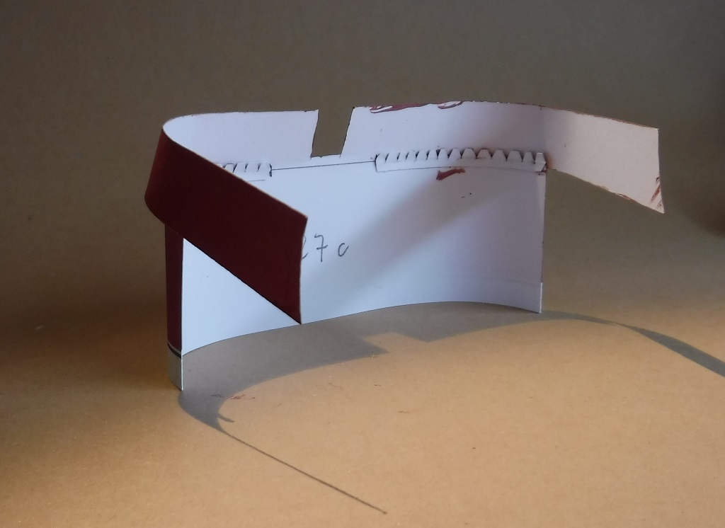

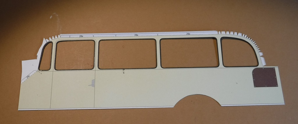

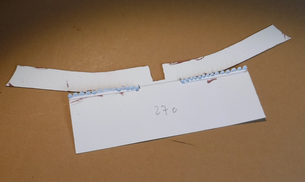

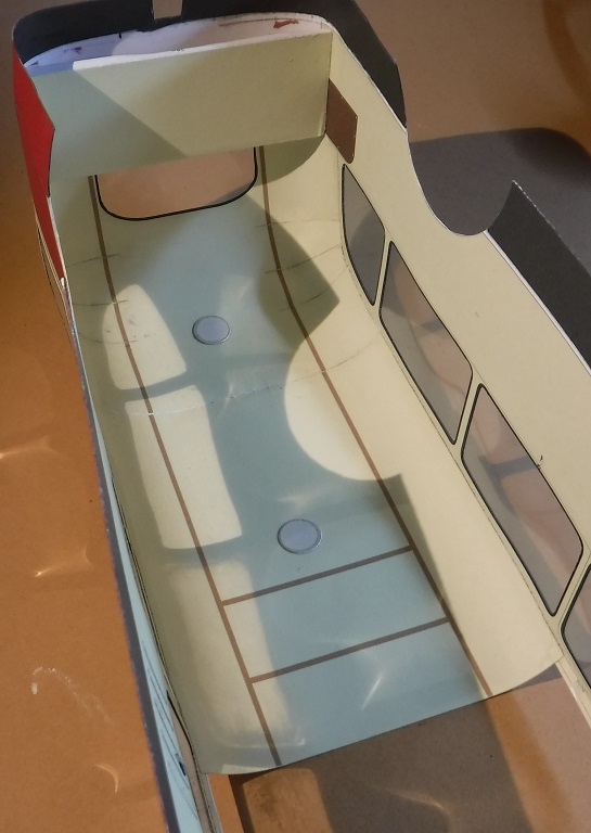

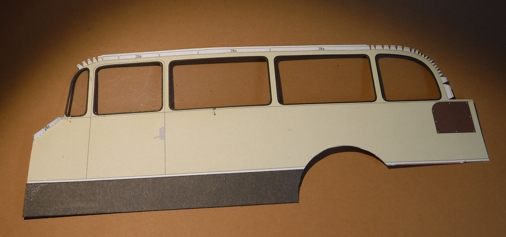

Partie 27c munie des deux onglets...
... avant arrondi...
... et collez-le ensemble...
... J'ai muni la paroi arrière de languettes en haut et je l'ai collé à la paroi latérale...
... puis le deuxième côté, donc l'arrière est déjà quelque peu stabilisé.<br /><br />Sincèrement<br />Kurt
Sincèrement
Kurt

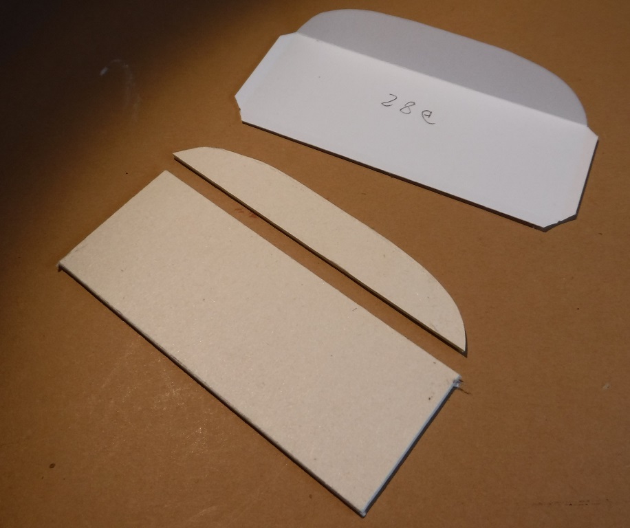

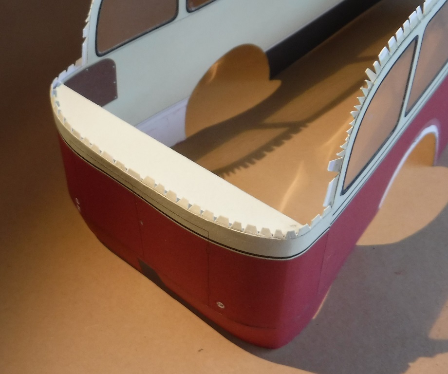

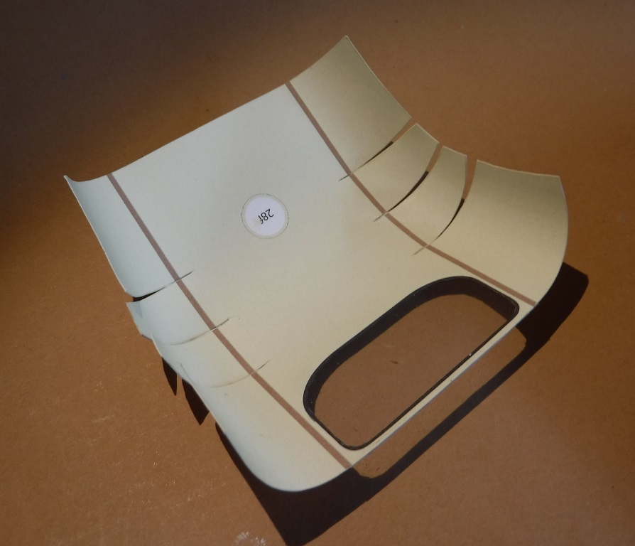

Bonjour et continuez
La pièce 28e est renforcée avec du carton Finn 1,5 mm...
...et donc installée à l'arrière pour lui donner forme.
La partie 27h est divisée, pré-arrondie...
... et utilisée sur deux étapes...
... si je le partage, je pourrai mieux faire cette étape.<br /><br />Sincèrement<br />Kurt
Sincèrement
Kurt

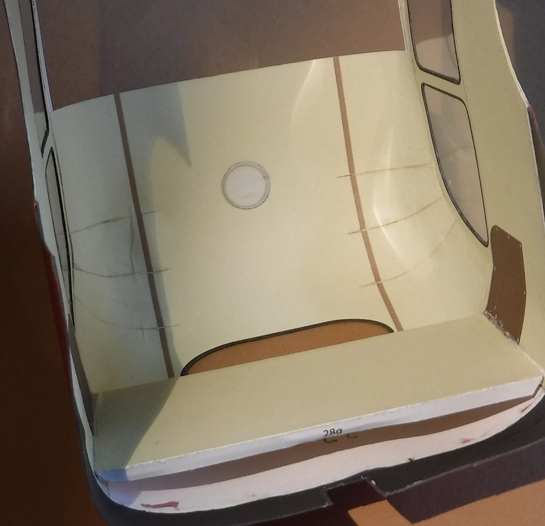

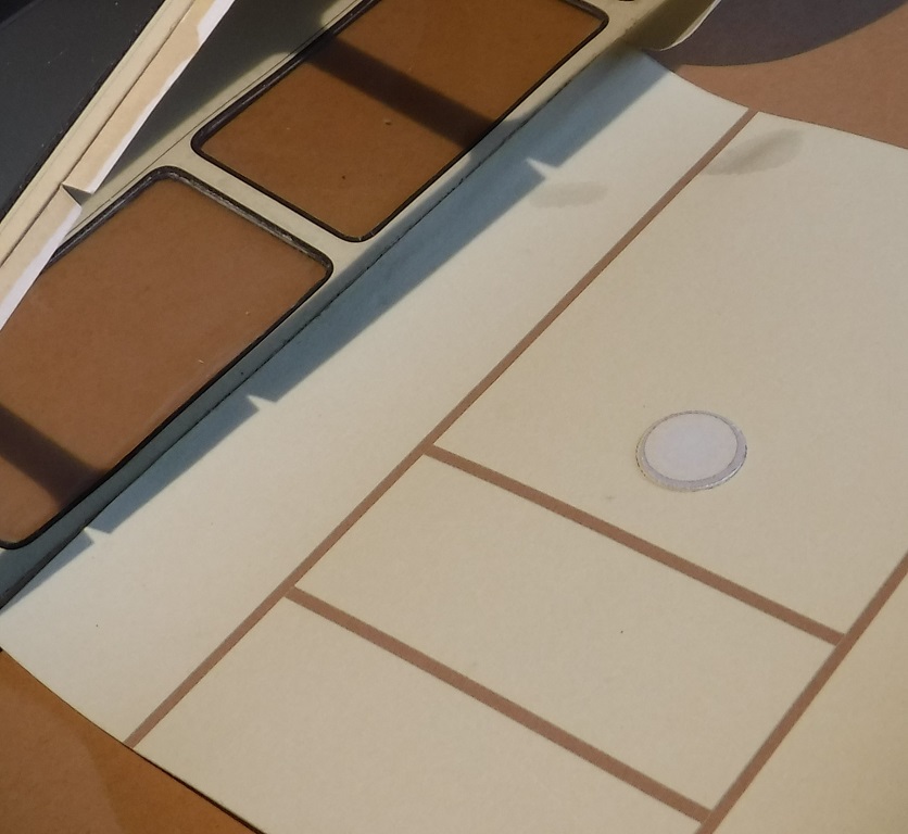

Et plus loin ...

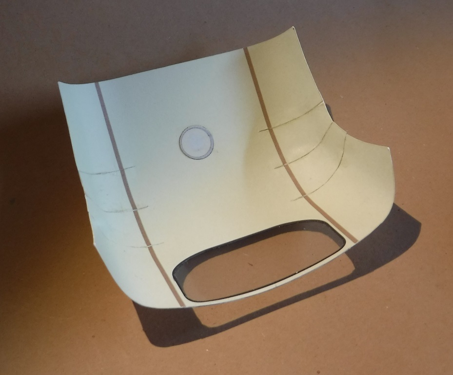

Le toit intérieur, d'une longueur de 28 cm, est très grand...
... la lunette arrière est insérée et arrondie...
Collez avec des petites languettes de papier...
... et laissez bien sécher.<br /><br />Sincèrement<br />Kurt
Sincèrement
Kurt

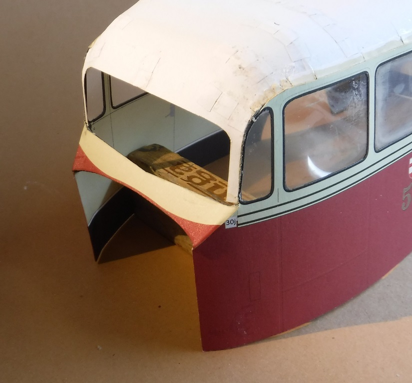

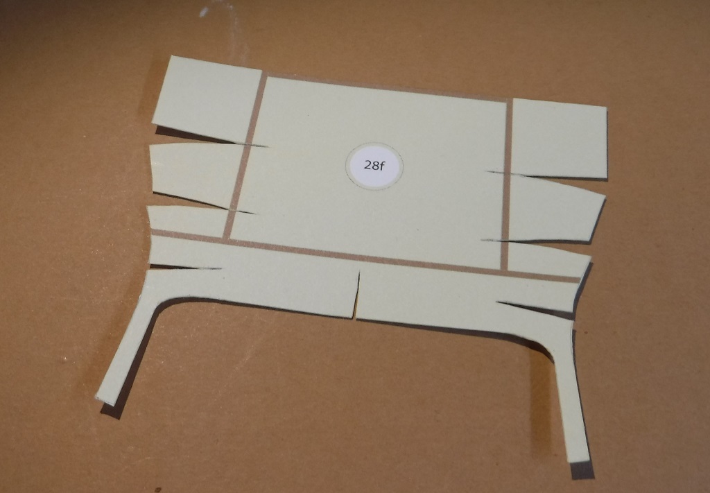

Bonjour ...
Nyní začínám s montáží vnitřní střechy, nejprve ji nalepím v jednom rohu...
...a pokračujte krok za krokem vpřed...
... dokud střecha nezapadne do poloviny, těžký úkol!<br /><br />S pozdravem<br />Kurt
S pozdravem
Kurt

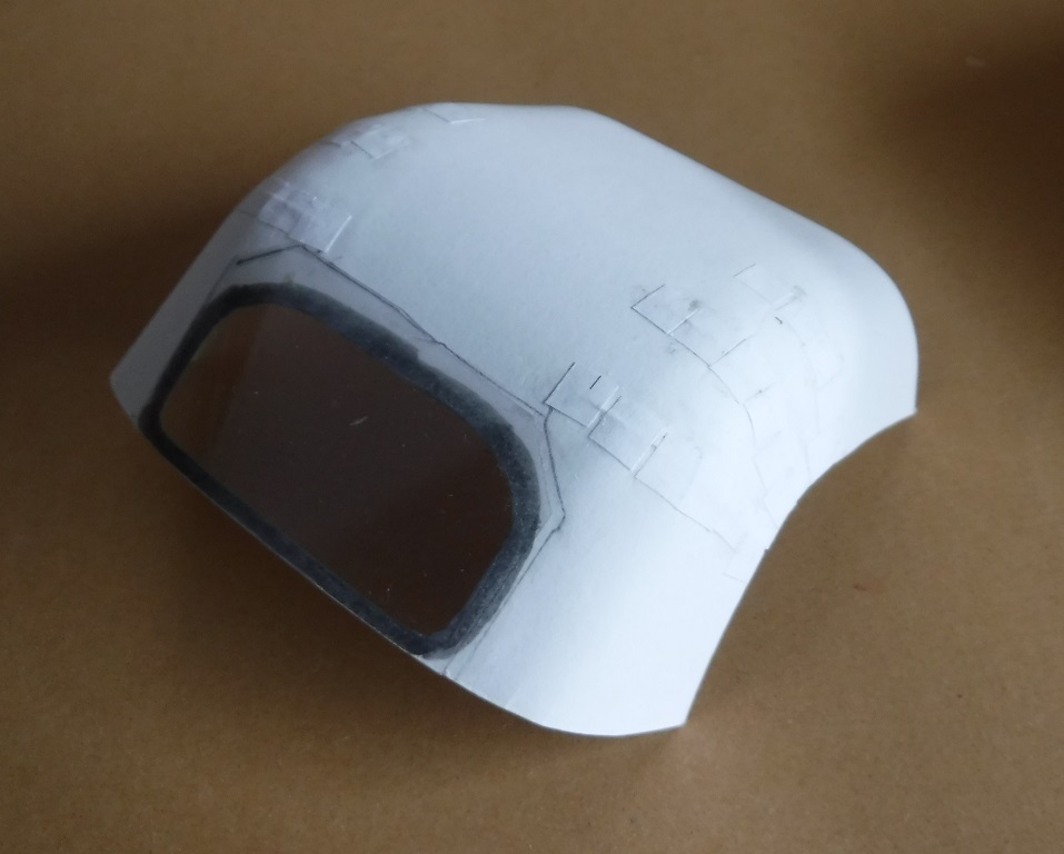

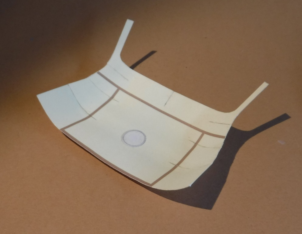

... avec la partie intérieure avant du toit ...
... que je pré-arrondie sur du caoutchouc mousse à l'aide de bois rond ...
...et recollez avec des petites languettes...
s... fixez-le d'abord sur les languettes arrière et laissez-le sécher.<br /><br />Cordialement<br />Kurt
Cordialement
Kurt

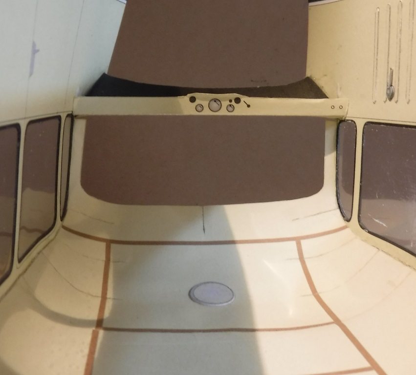

Et plus loin ...
Reliez le bord coupé avec des petites languettes...
... et collez étape par étape.
Le toit intérieur est ainsi installé, la division en trois parties a rendu l'installation beaucoup plus facile, mais cela restait une question délicate.
Et continuez avec les trois parties pour le tableau de bord...
... renforcées avec du carton de 1 mm.<br /><br />Sincèrement<br />Kurt
Sincèrement
Kurt
Messages : 1260
A remercié : 257 fois
A été remercié : 2745 fois
Bonjour
J'insère une bande cartonnée de 3 mm dans le tableau de bord...
... installée à l'avant...
... et un autre regard en arrière.<br /><br />Sincèrement<br />Kurt
Sincèrement
Kurt

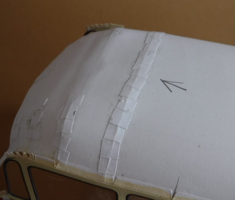

Bonjour à tous !
Je tiens à vous remercier pour les nombreux likes. Votre intérêt est une bonne motivation quand les choses ne vont pas si bien
Et plus loin .....

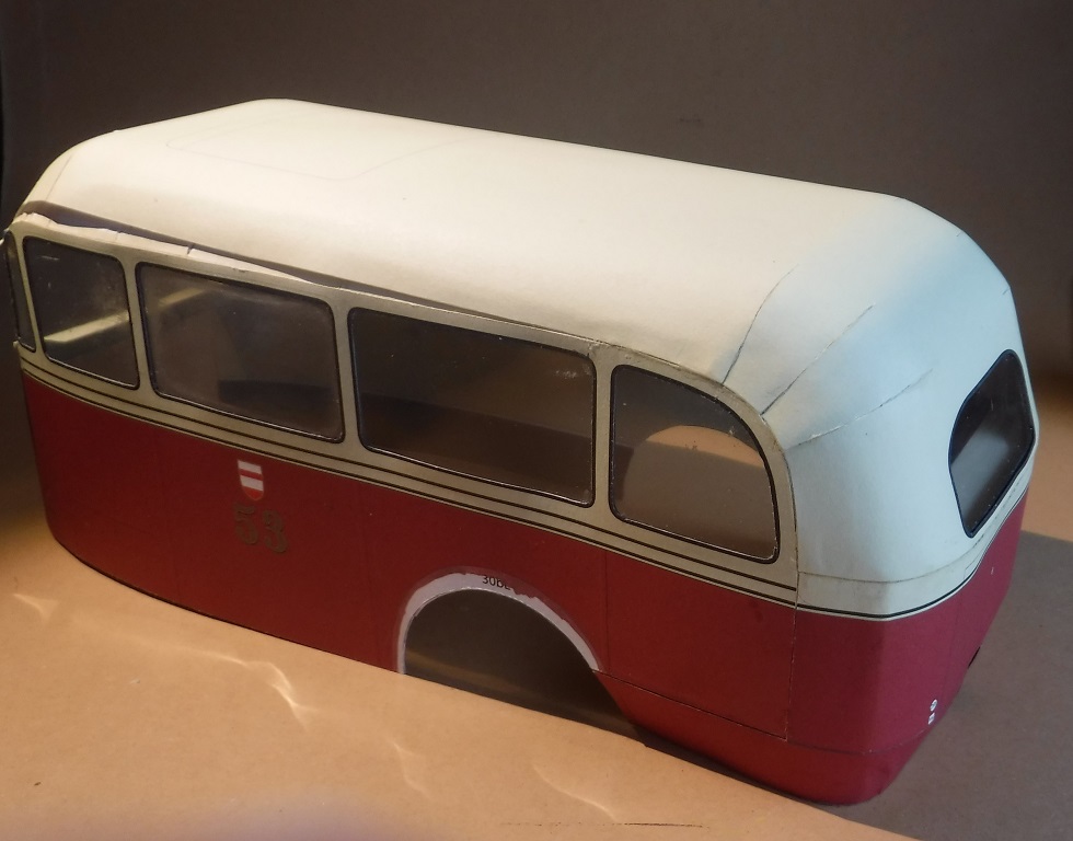

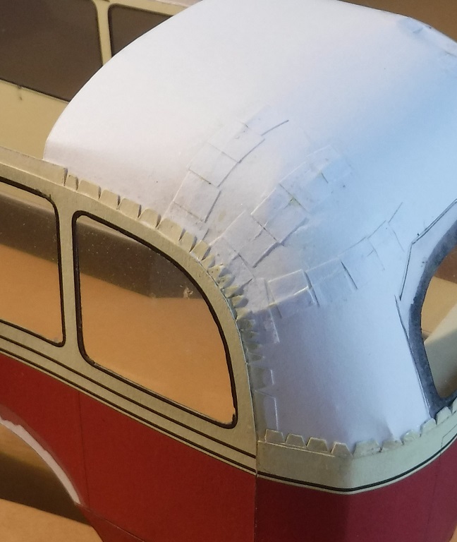

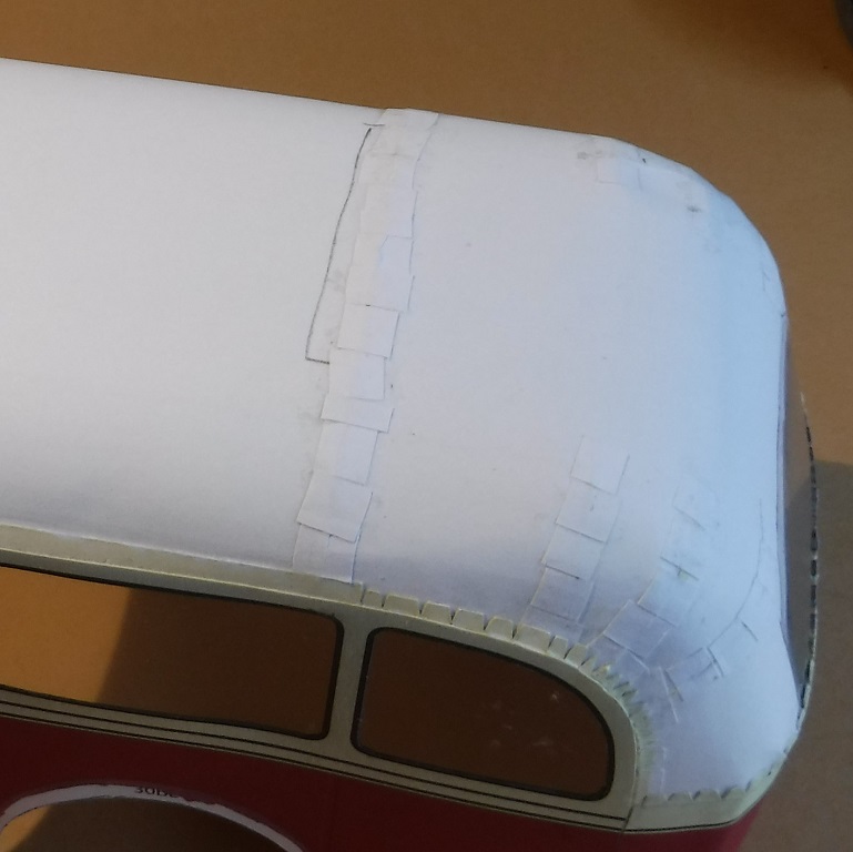

Contrairement au toit intérieur, je monterai le toit extérieur dans son ensemble...
... qui sera d'abord collé avec 70 petites languettes...
... Je vais recommencer à coller à l'arrière et avancer progressivement.<br /><br />C’est là qu’apparaissent les premières incohérences.<br /><br />Cordialement<br />Kurt
Cordialement
Kurt
