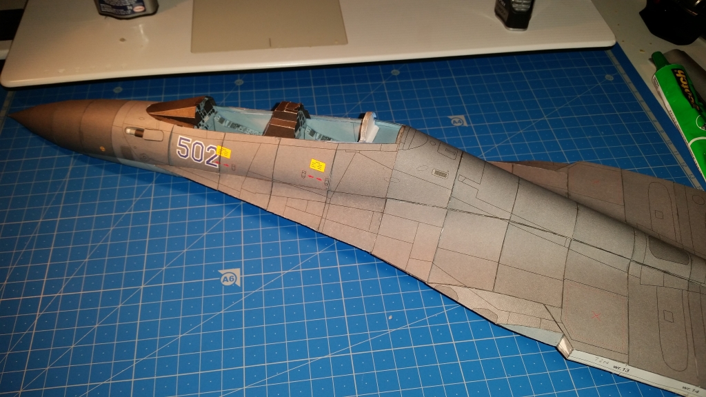

Re: Modelik SU 30 MKK

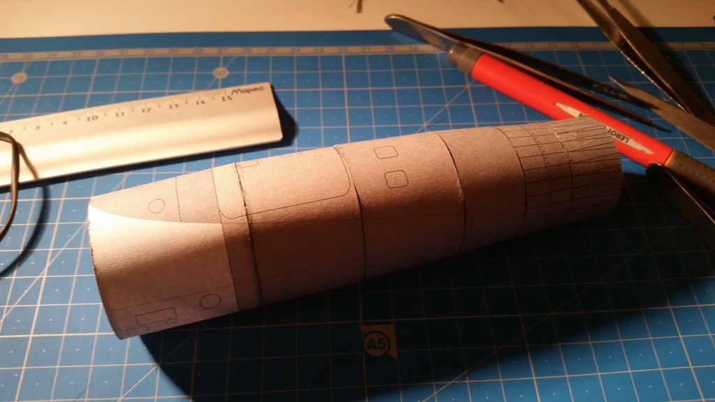

fermeture du fuselage

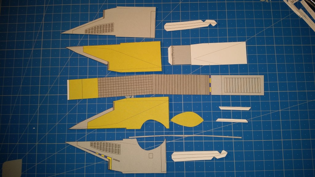

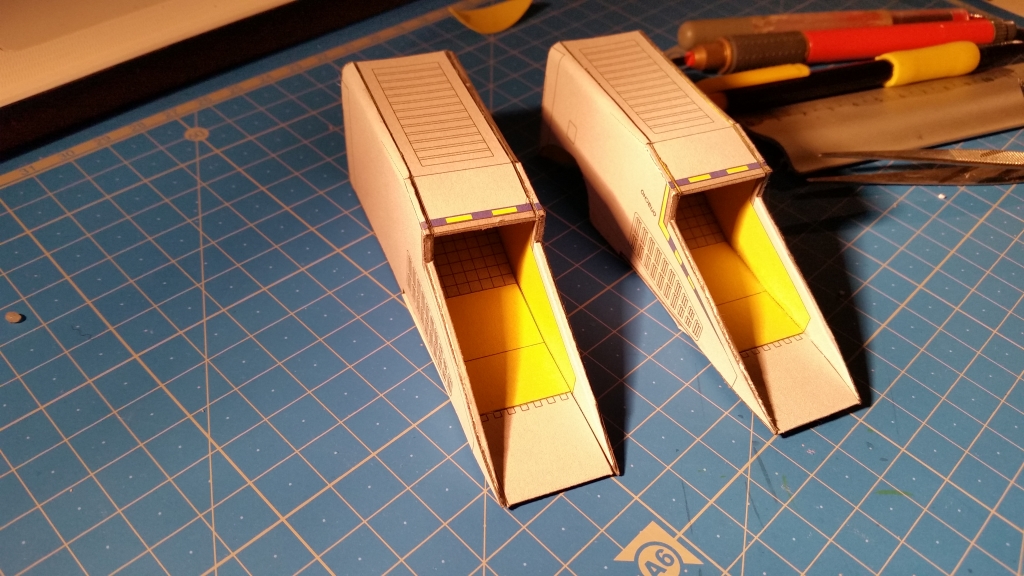

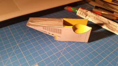

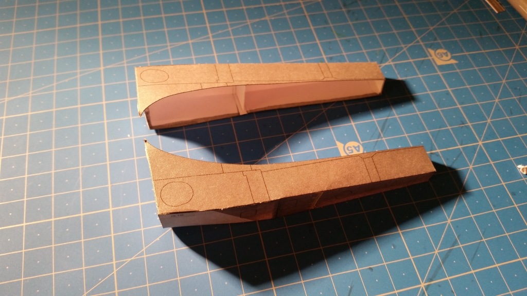

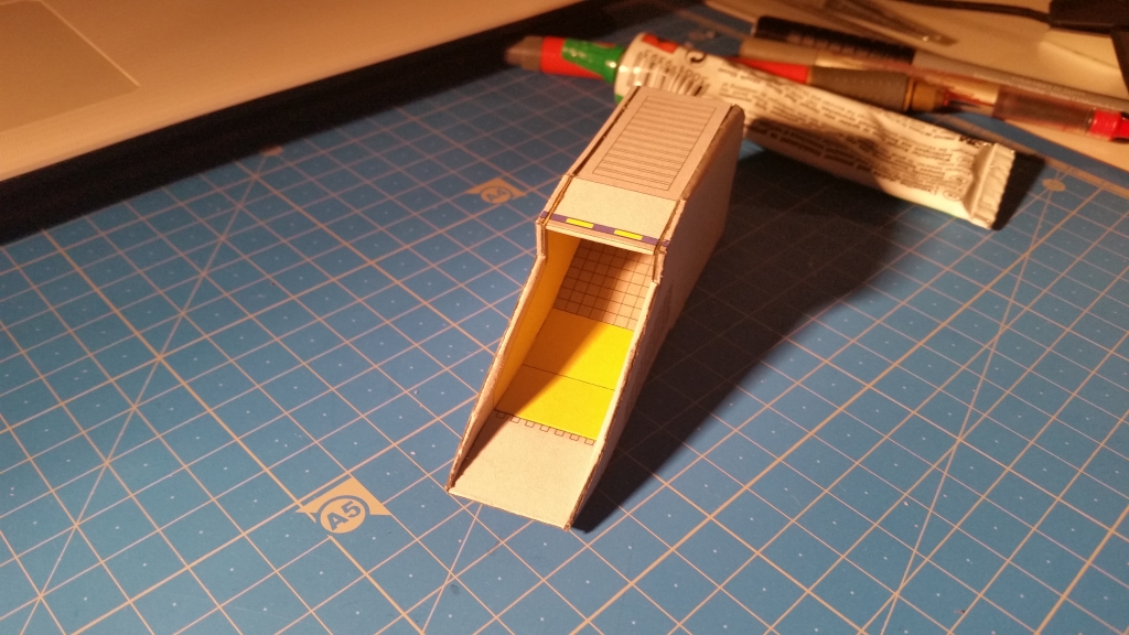

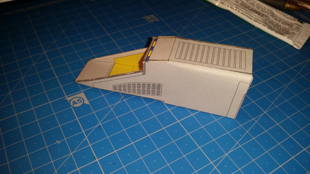

montage des entrées d'air
Les pièces pour une entrée: Une entrée montée: Et la deuxième:

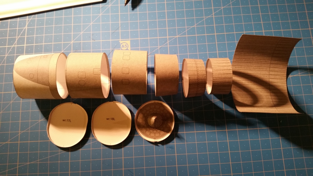

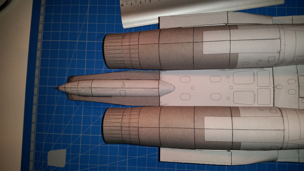

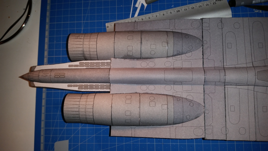

La suite avec le montage des tuyères/réacteurs:
J'ai oublié de prendre les photos des structures internes avant habillage.
Et montage des tuyères:

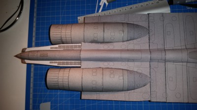

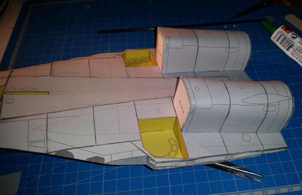

J'ai trouvé du temps pour continuer la construction:
Mise en place des tuyères

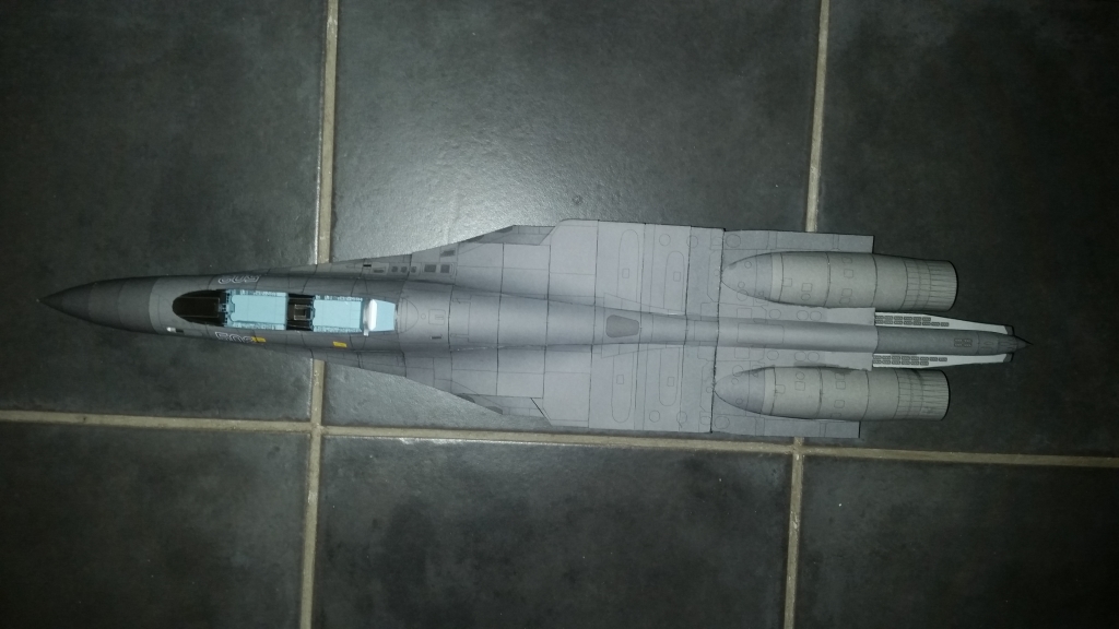

La suite:
J'ai collé sens dessus dessous les distributeurs de leurres. Je corrigerai plus tard
C'est vraiment très gros:
- buzuc
- Fondateur
- Messages : 2112
- A remercié : 1060 fois
- A été remercié : 212 fois

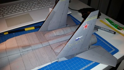

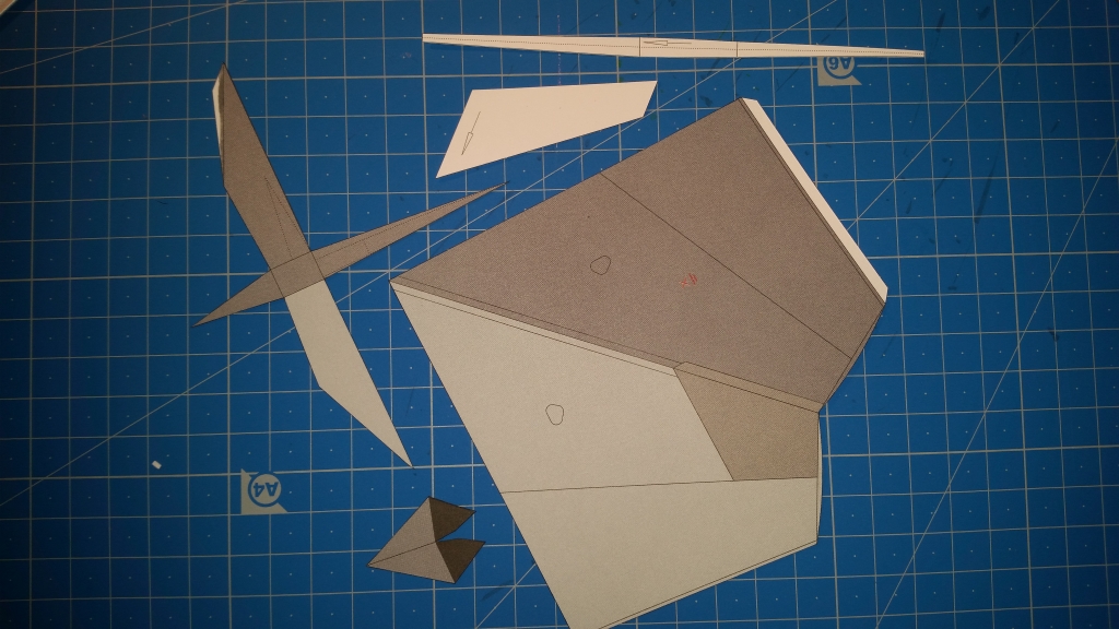

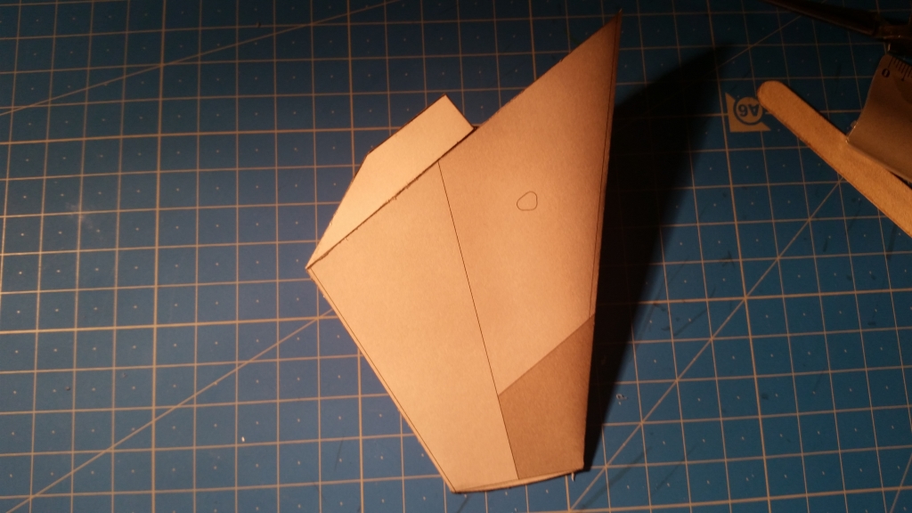

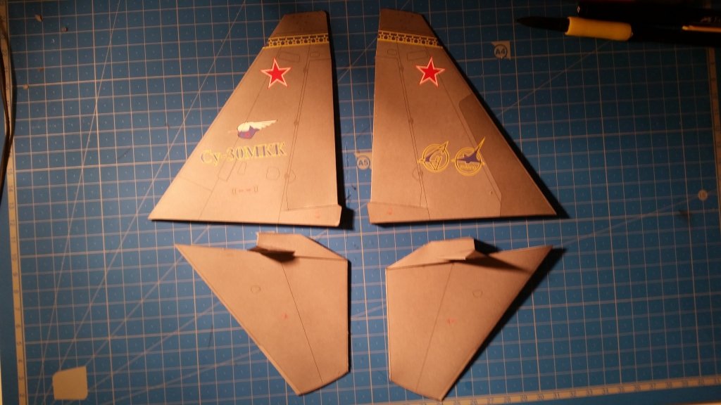

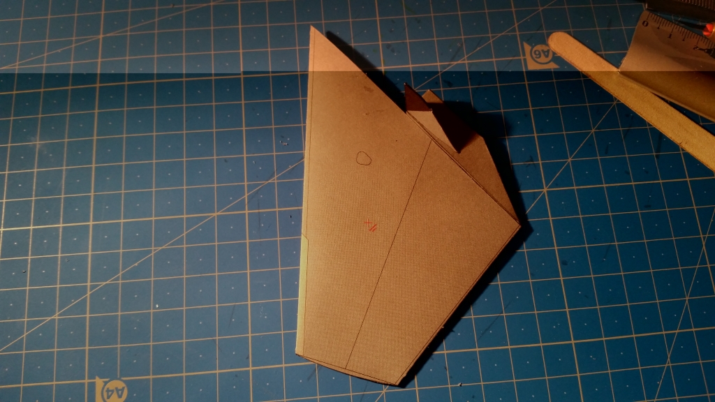

Montage des empennages:
