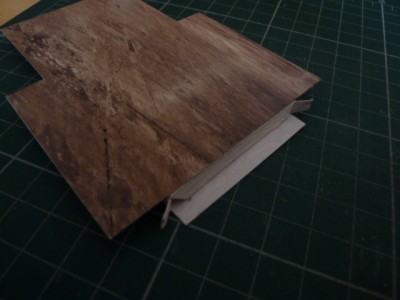

par RonaldoM
le sol, je l'ai trouvé dans une magazine
Le papier épais est difficile de plier, donc je préfère mettre des "flaps" séparés

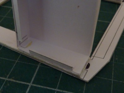

Le dernier dessin montre bien les pièces des boîtes à roues, encerclées en orange et l'appui du panneau d'arrière, encerclé en bleu. Cet appui doit être coupé sur un carton de 1mm d'épaisseur et après, être collé sur le panneau d'arrière, parce qu'il était déjà moulé.

Il en a plus :)
J'ai fait une structure/support pour l'ouverture de la porte. Il faut faire attention à cette pièce car elle doit être assez mince pour ne pas monter sur l'arc de la structure central.
On commence déjà (encore) à couvrir toute la carrosserie. Pour ça, je suggère qu'on fasse une marque sur le centre de l'arc central et autre marc sur le centre de la couvercle (la feuille moulée). Il vaut mieux placer les deux marques ci-jointes et commencer le collage sur ce point
