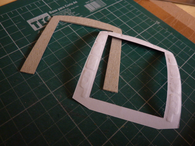

Re: HY invitation
J'ai fait pareil pour l'arrière, mais cette fois j'ai mis un carton de 1,5mm pour endurcir l'emsemble

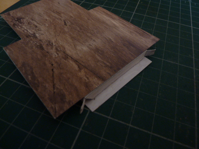

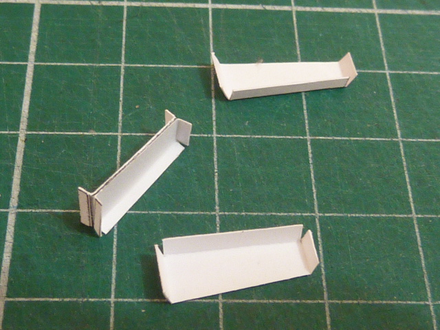

Re: HY invitation
le sol, je l'ai trouvé dans une magazine
Le papier épais est difficile de plier, donc je préfère mettre des "flaps" séparés

Re: HY invitation

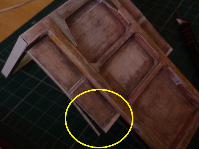

Le dernier dessin montre bien les pièces des boîtes à roues, encerclées en orange et l'appui du panneau d'arrière, encerclé en bleu. Cet appui doit être coupé sur un carton de 1mm d'épaisseur et après, être collé sur le panneau d'arrière, parce qu'il était déjà moulé.

Re: HY invitation

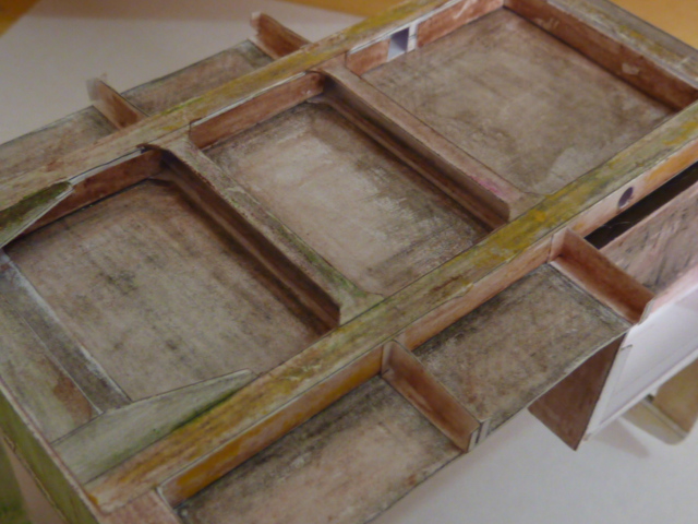

Il y a encore des supports sous la carrosserie. Je les ai mis en pdf ci-joint
support 1.pdf
(9.08 Kio) Téléchargé 203 fois
Messages : 894
A remercié : 201 fois
A été remercié : 702 fois

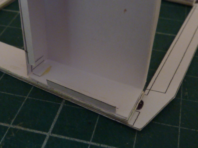

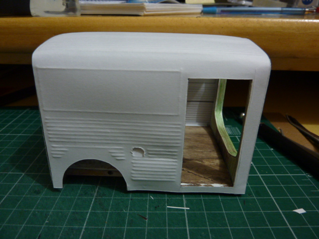

Re: HY invitation
Il en a plus :)

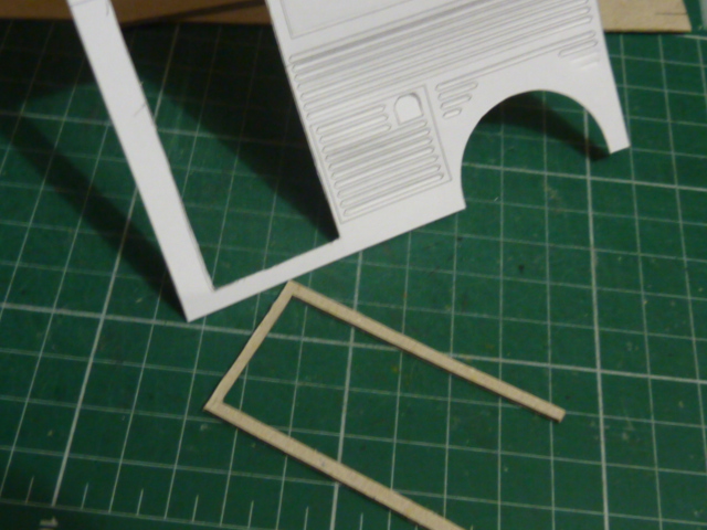

J'ai fait une structure/support pour l'ouverture de la porte. Il faut faire attention à cette pièce car elle doit être assez mince pour ne pas monter sur l'arc de la structure central.
On commence déjà (encore) à couvrir toute la carrosserie. Pour ça, je suggère qu'on fasse une marque sur le centre de l'arc central et autre marc sur le centre de la couvercle (la feuille moulée). Il vaut mieux placer les deux marques ci-jointes et commencer le collage sur ce point

Re: HY invitation
Avant de penser sur des détails (portes latérale et d'arrière, etc) je vais essayer de trouver une manière d'attacher la cabine à cette carrosserie

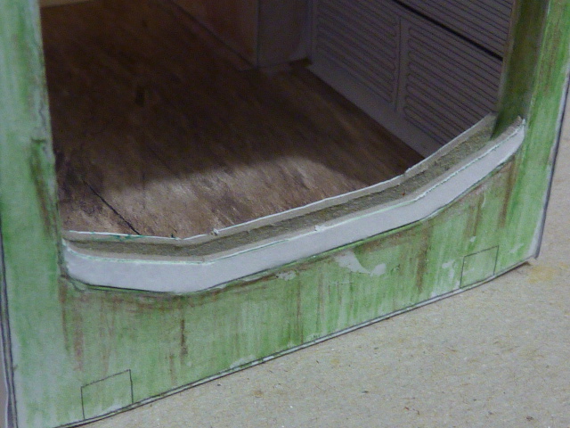

Re: HY invitation

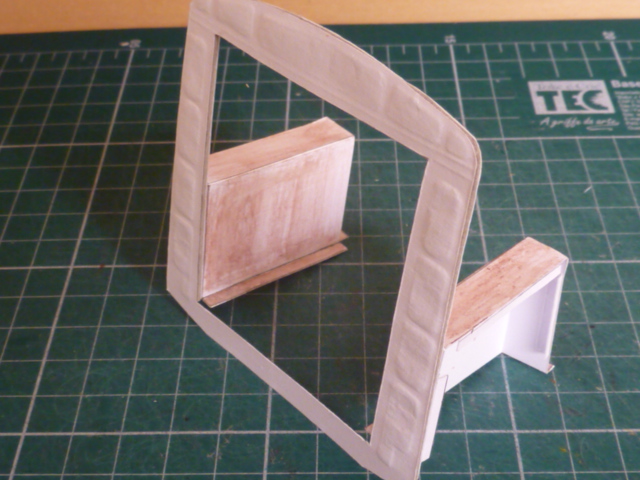

Il me faut dire qu'il y a un problème, c'est-à-dire: il y a eu un problème, c'est parce que le département d'ingénierie l'a déjà résolu :D
Aussitôt que je me suis attrapé à la cabine, j'ai compris que la structure centrale devrait être aligné au plancher de la cabine, donc je l'ai redessiné.
Pas de problème. j'ai mis à jour le pdf. Il en a deux ci-dessous: la structure et la correction dans le cas de n'importe qui l'ait déjà fait
Sur la photo on voit la modification en papier blanc
correção altura central structure.pdf
(7.21 Kio) Téléchargé 314 fois
H pg 1_central structure.pdf
(8.33 Kio) Téléchargé 254 fois

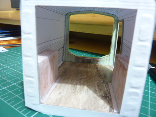

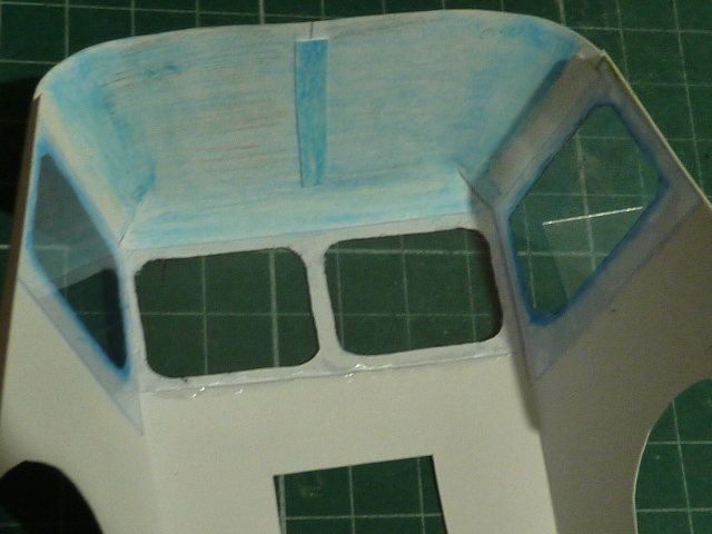

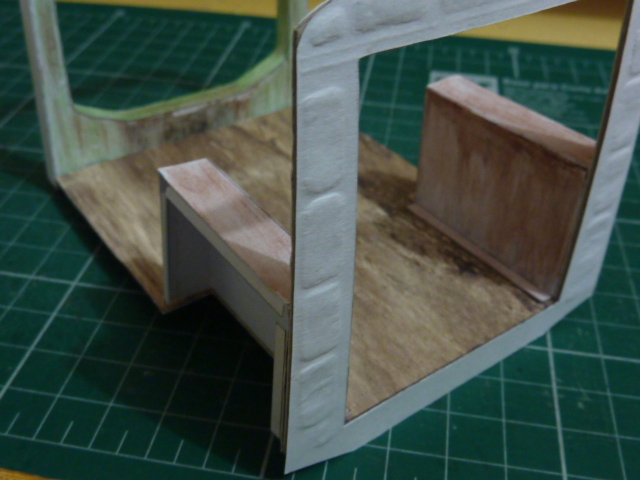

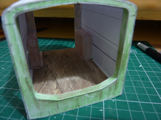

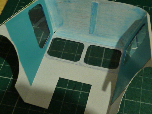

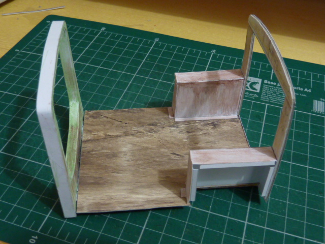

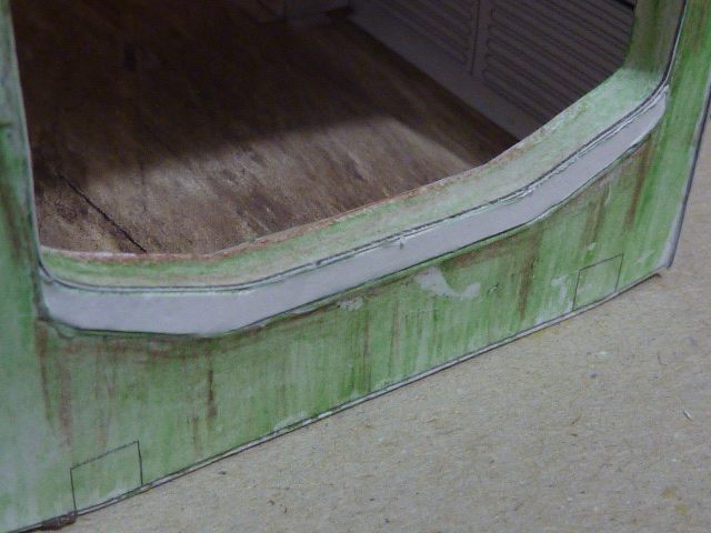

La cabine, enfin !
Le revêtement interne de la cabine marque la position du plancher. Il est important qu'il soit bien aligné avec la ligne du toit.
ci-dessous le pdf
HY Cabine.pdf
(104.31 Kio) Téléchargé 230 fois

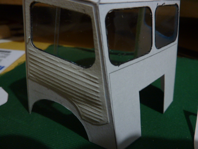

Re: HY invitation

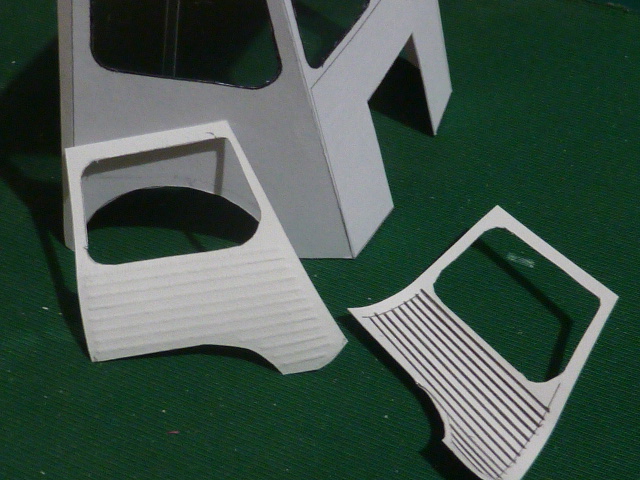

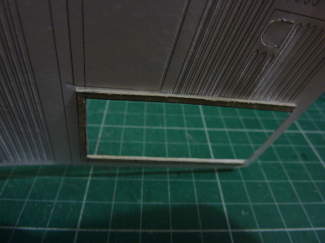

J'ai fait une petite modification sur le panneau coupe-feu d'avant. Il a fallu laisser de l'espace vide pour faire passer le châssis d'avant. J'ai mis à jour le pdf de la cabine.
Il me manque encore une photo un peu plus détaillée de la fixation entre ce châssis et la carrosserie (surtout la part de la structure du châssis) . Je l'ai cherchée sur web, mais...rien !
