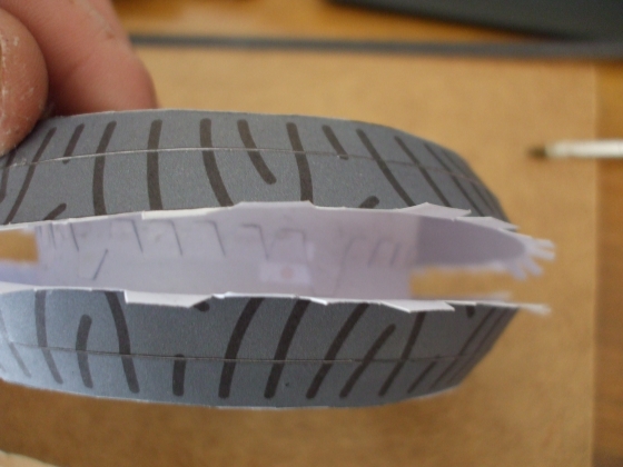

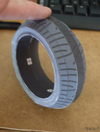

il faut d'abord coller l'interieur ,en commencant par les languettes d'alignement que l'on colle une par une depuis l'interieur de la roue
et voila l'outil le plus utile pour finir cette roue
on introduit le manche dans la roue pour bien coller les languettes
Image Image

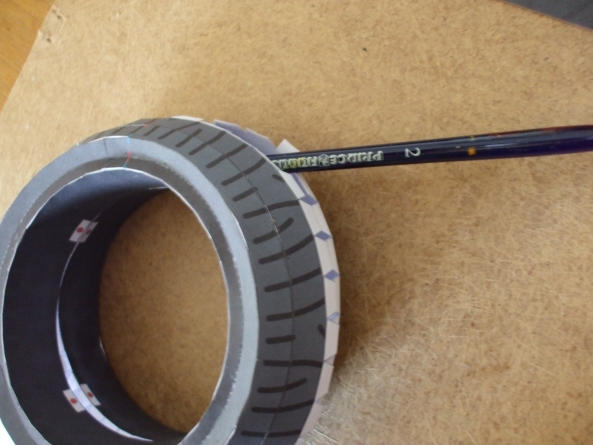

et pour le reste des languettes ,on met la colle au pinceau dans la roue
et on colle alors facilement les languettes internes

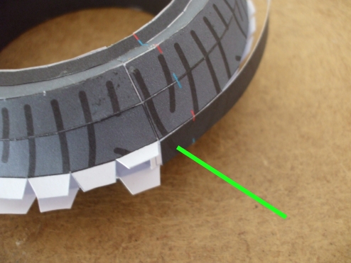

la bande de roulement
Image Image
on colle la 1° languette en alignant le trait rouge
puis la 2° sur le trait bleu
et on colle ensuite le petit bout de bande de roulement avec la languette en attente.
Image Image

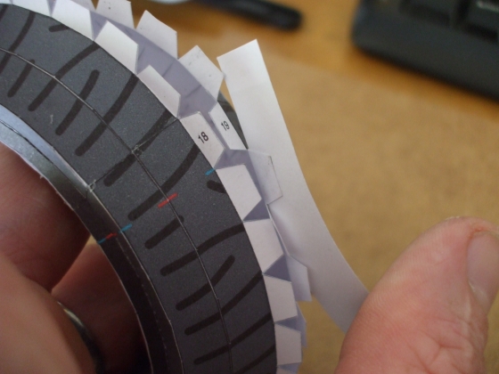

pour la suite ,on met de la colle sur 2,3 cm de long et on aplique délicatement sur la roue en ajustant avec le pinceau depuis l'interieur
Image Image
on fait le tour tout doucement 2 languettes par 2 languettes
arriver a la dernière on met lacolle sur les 3 languettes ,on ferme tout doucement
Image Image
et voila,
c'est un peu plus dur sur la roue avant car il y a moins de place a l'interieur mais c'est la meme technique.

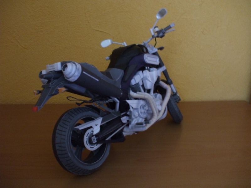

oui ,c'est bientot la fin ... :cry:

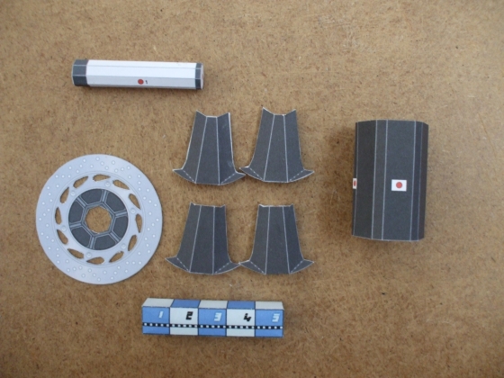

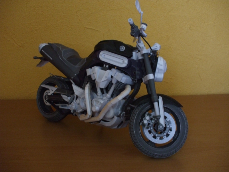

j'assemble les dernières pieces la roue et le garde boue arriere
encore les rétros et les cables et ce sera terminé
voila les 7 dernieres pieces
a suivre ...

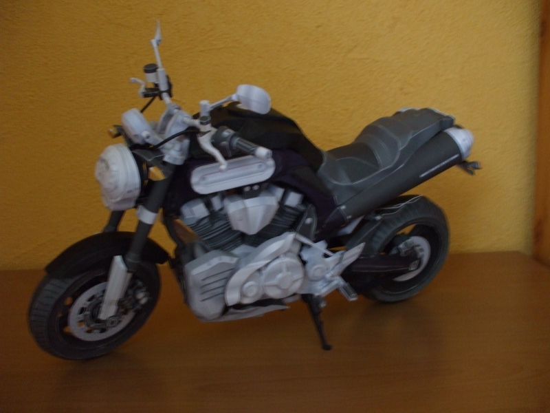

pour les cables ,pas de grand mystère, du fil electrique et de la super glue
je n'ai pas refait le cablage complet de la moto j'ai simplement remplacer ceux qui etait en papier
pour la suite: ayais :D
:groupjump: :jump: :happyjump: :jump: :groupjump:
a fini la moto .
