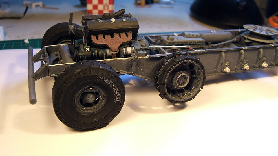

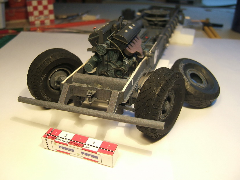

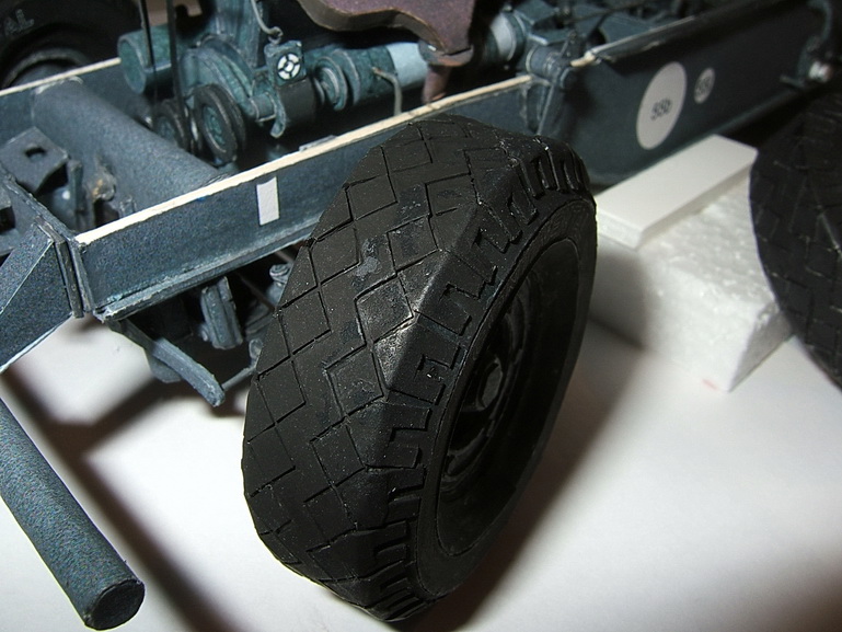

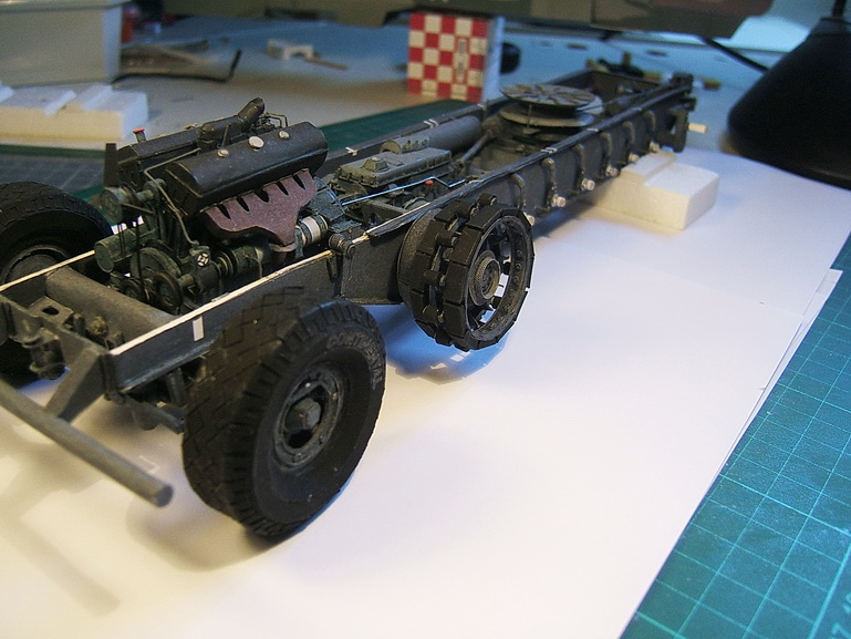

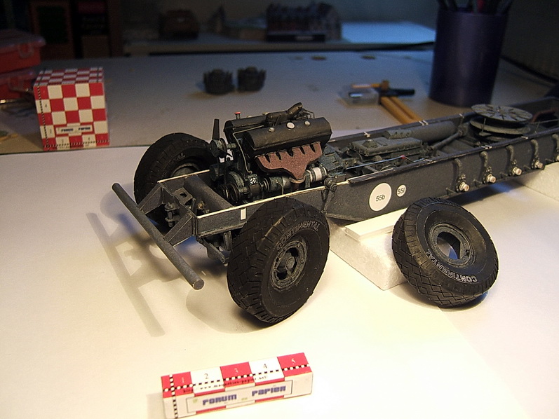

Maintenant c'est la fête, les pneus sont terminés :D :D
L'option choisie n'est vraiment pas la plus simple mais quand on vois le résultat je ne regrette pas:
gros plan sur la roue
Le famo est enfin chaussé :D
Voila, ce fut long mais ça continue :D
A bientôt :groupjump:

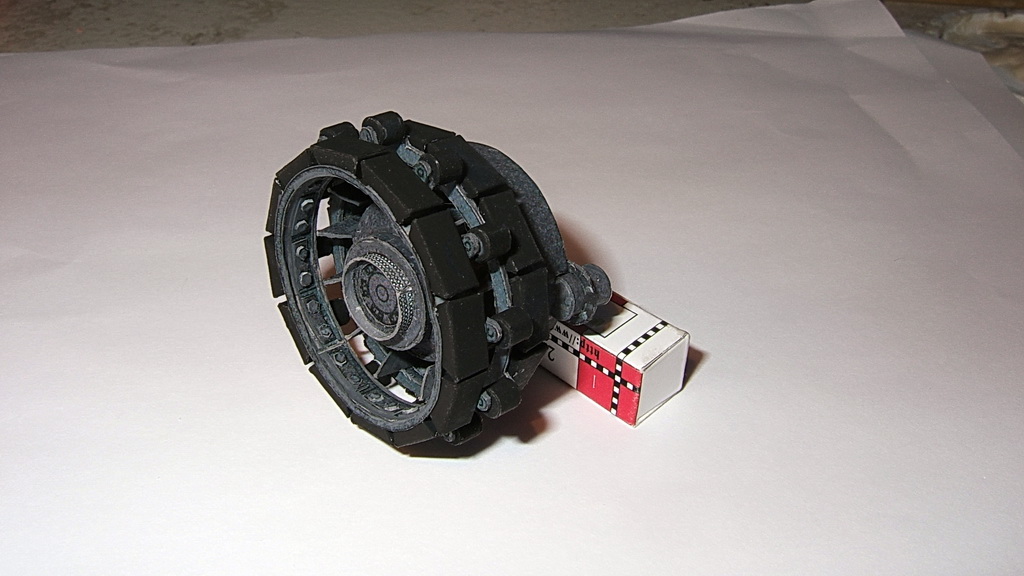

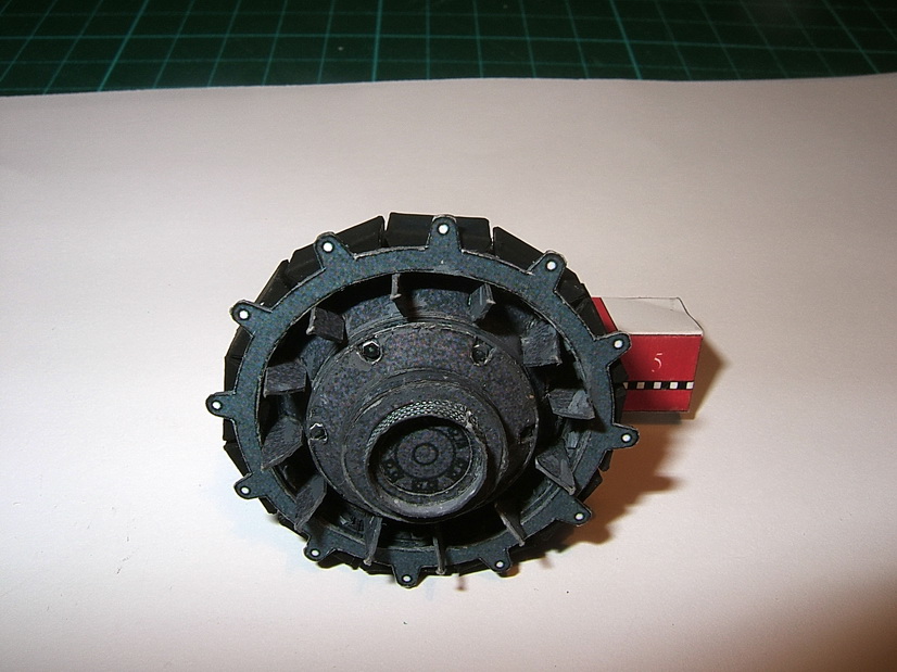

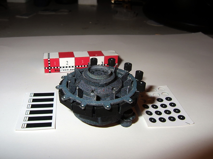

Quelques photos sur la suite de la construction des barbotins.
Pose de la couronne intérieure.
Viennent, ensuite, les patins de transport des chenilles.
Début de la pose des entretoises sur lesquelles sera fixée la couronne extérieure.
Voila c'est tout pour ce soir.

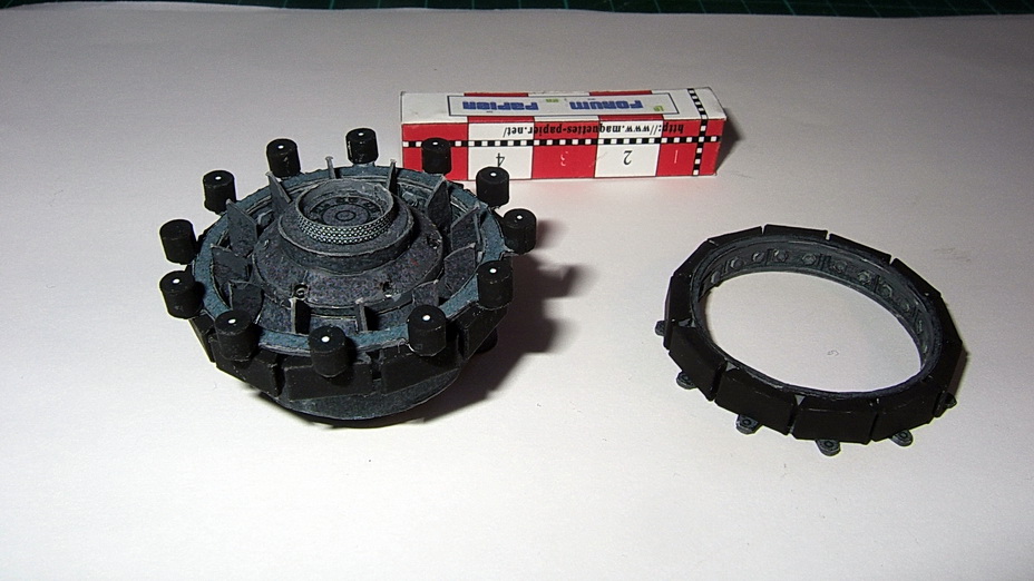

Suite du barbotin:
Après le corps du barbotin et sa couronne interne (?) début de la couronne externe.

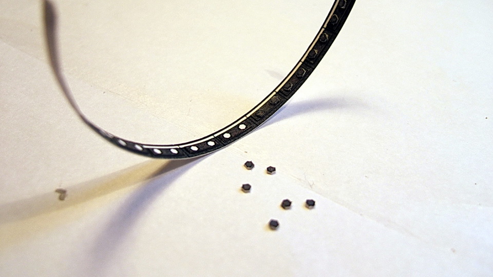

préparation de la bande support des patins (comme pour la couronne interieure)
mise en place des boulons de fixation des patins

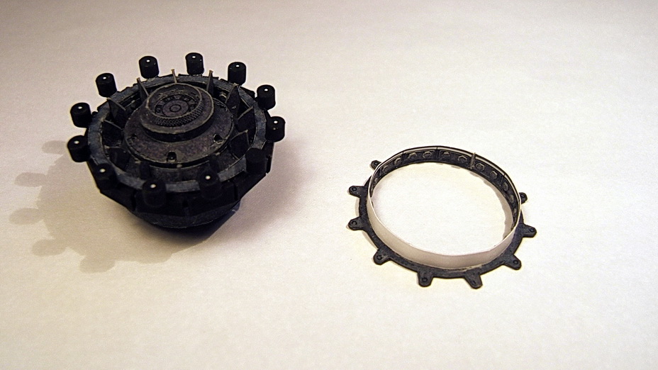

couronne externe avant mise en place des patins
les patins sont en place
et voici le barbotin terminé.

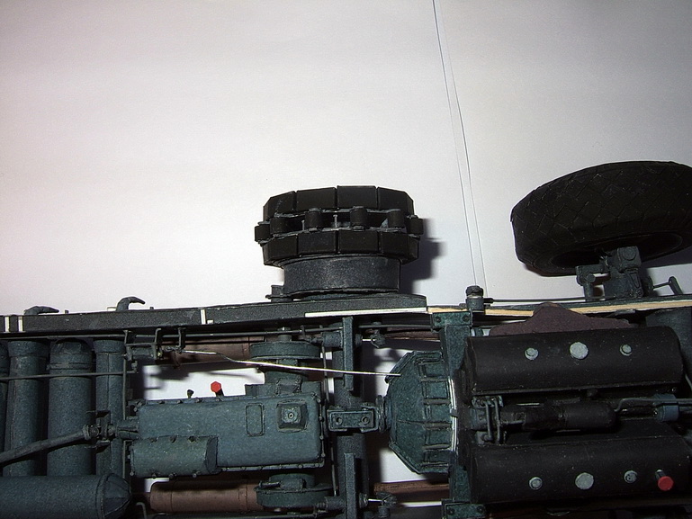

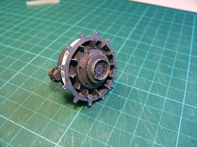

Et pour terminer le barbotin en place.
Salut à tous, je serais de retour, après finition du deuxième barbotin, avec la réalisation des bras support des gallets.
A+++ :groupjump:

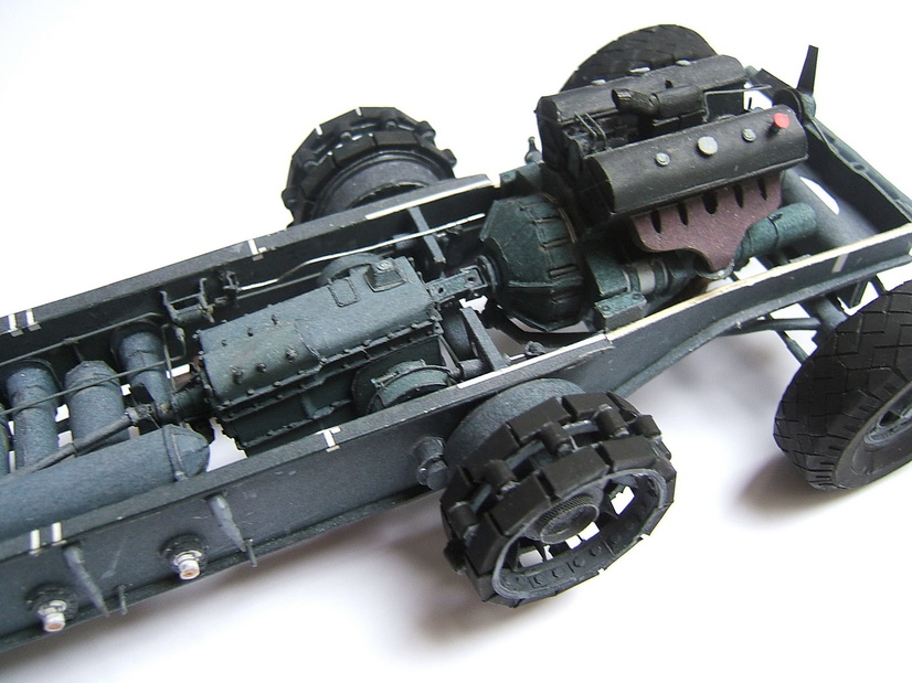

Et non je n'ai pas abandonné le Famo :D :D
Le deuxième barbotin est terminé et en place.

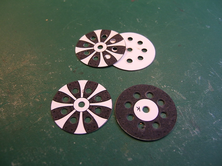

Suite avec le montage des galets de tension.

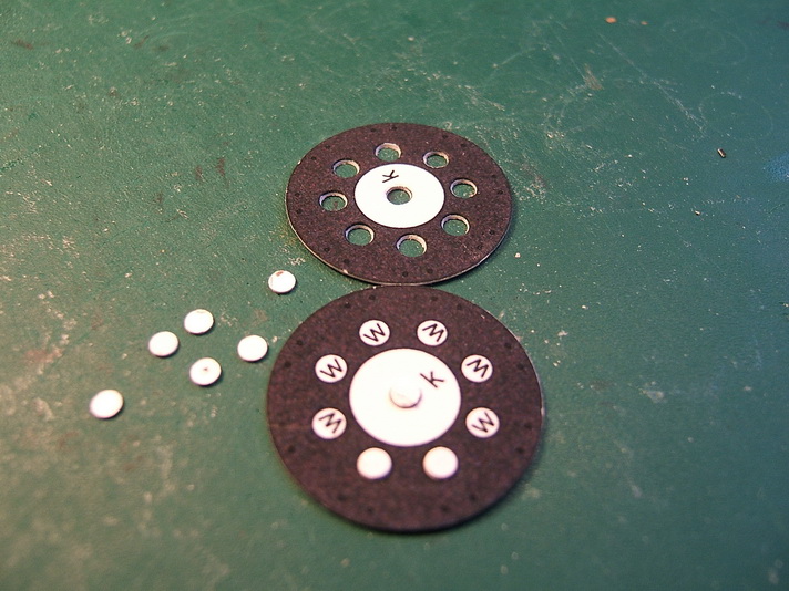

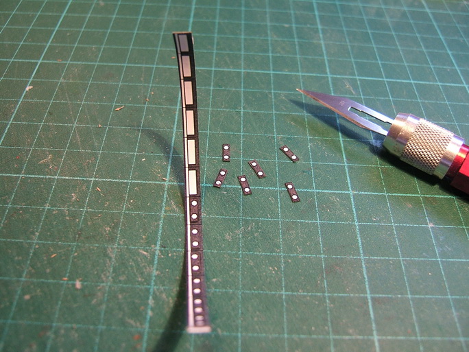

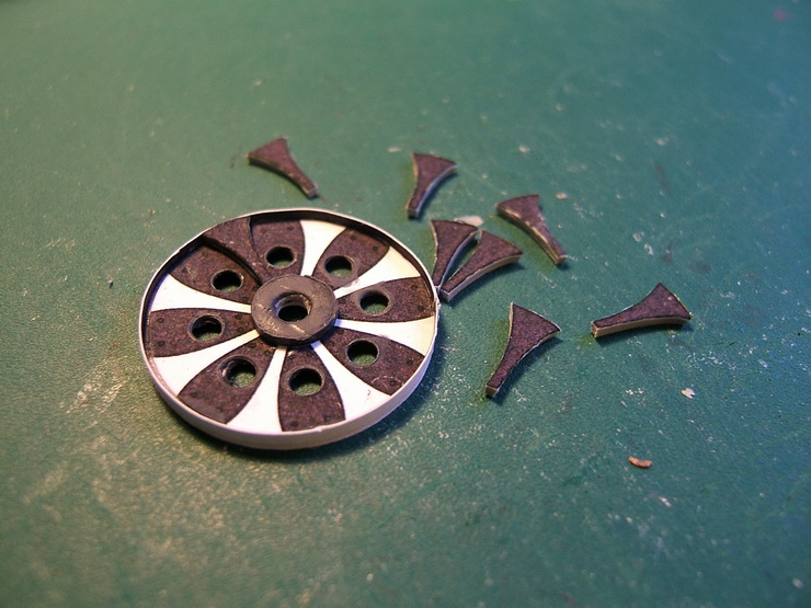

En premier les éléments face avant et face arrière des deux disques qui constituent le galet.

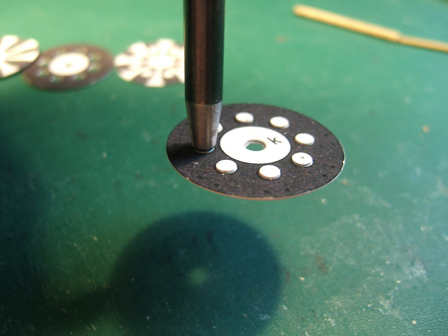

Petite astuce pour avoir des percements réguliers et bien positionnés.
-préparation puis collage de guides réalisés avec un emporte pièce (Dans le cas présent 3mm)
-positionnement de l'emporte pièce sur le guide puis frappe pour effectuer le percement :D

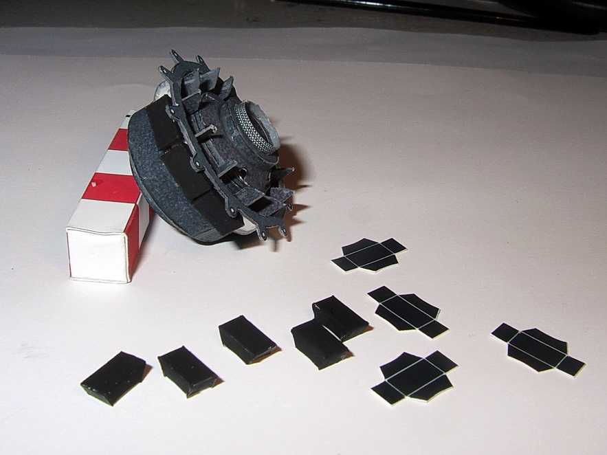

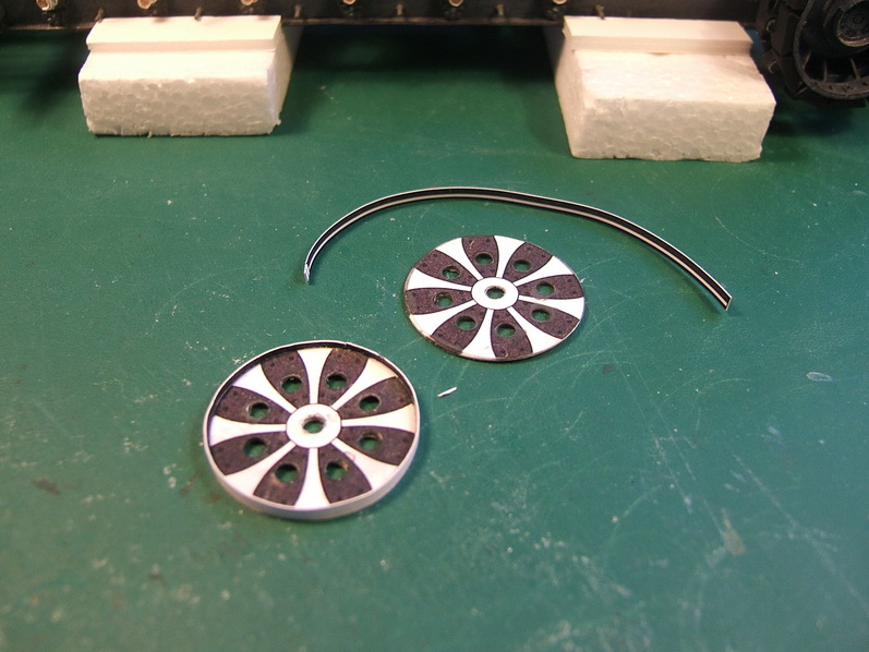

Préparation et pose de la bande support du bandage caoutchouc.

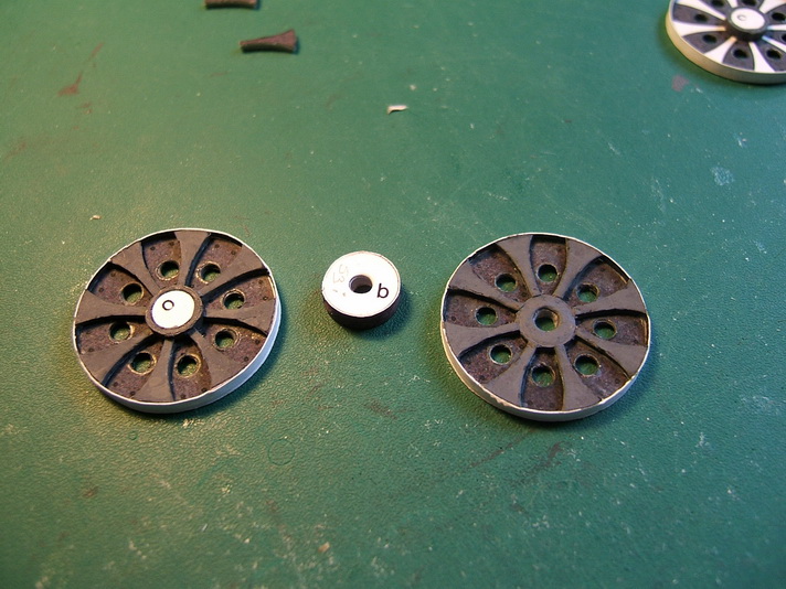

prépration des renforts du disque
et , enfin pour ce soir, les deux disques du galet terminés avec leur écarteur.
La prochaine fois realisation et pose des bandages de caoutchouc.
A +++ :groupjump:
