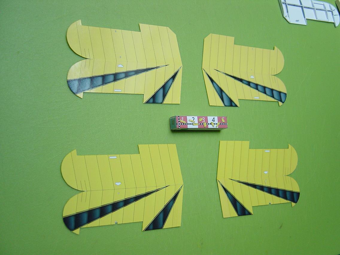

Les "peaux" des ailes :
La mise en place :

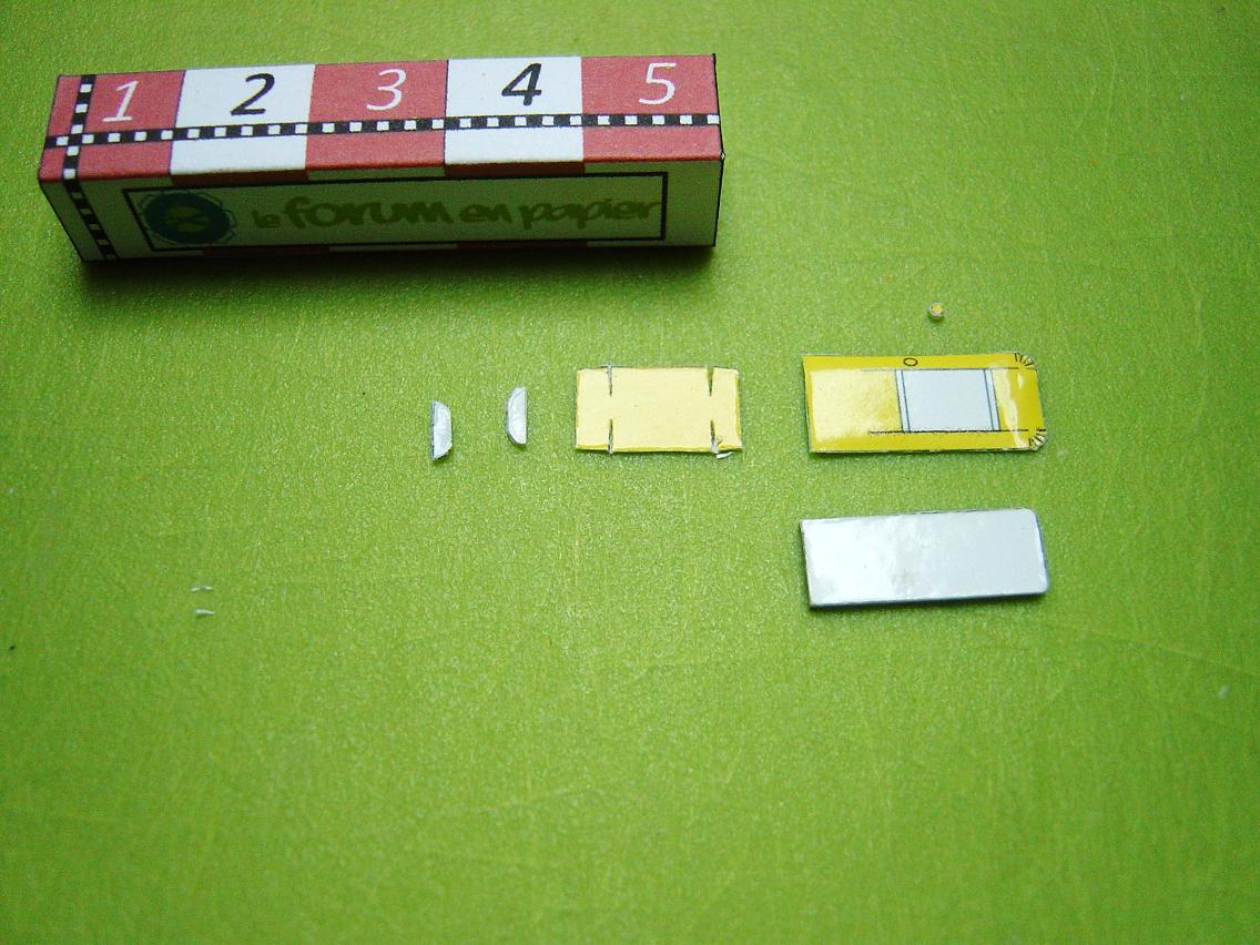

Ensuite les pièces du réservoir d'huile :

Montage et pose du réservoir d'huile :

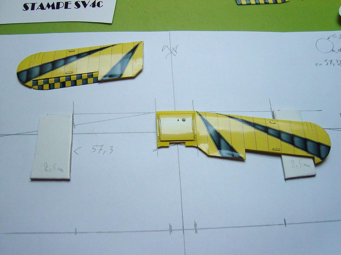

"Chantier" d'assemblage des ailes avec le dièdre (sur un diamètre de 114,65 mm 1 degré égale 1mm environ)
Donc calage en conséquence ; 2,5 mm pour l'aile supérieure et 3,5 mm pour l'aile inférieure, et même démarche pour la flèche de 9 °.

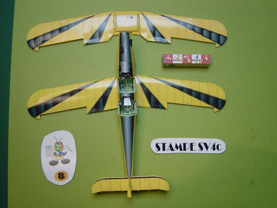

A suivre avec la superposition des ailes sur les mats . . .

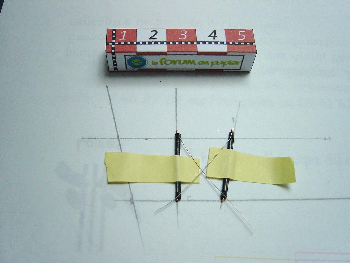

La suite est un peu plus délicate, avec les mâts et leur haubanage :
Les mâts en cours
Les mâts en cours
Pour fixer les haubans à la cyano, je maintient les mâts avec des bouts de "post'it"

Pour les haubans c'est du fil métallique ton argent, récupéré d'un câble, les brins font 0,2 mm.
Ça y est ils sont en place . . .
