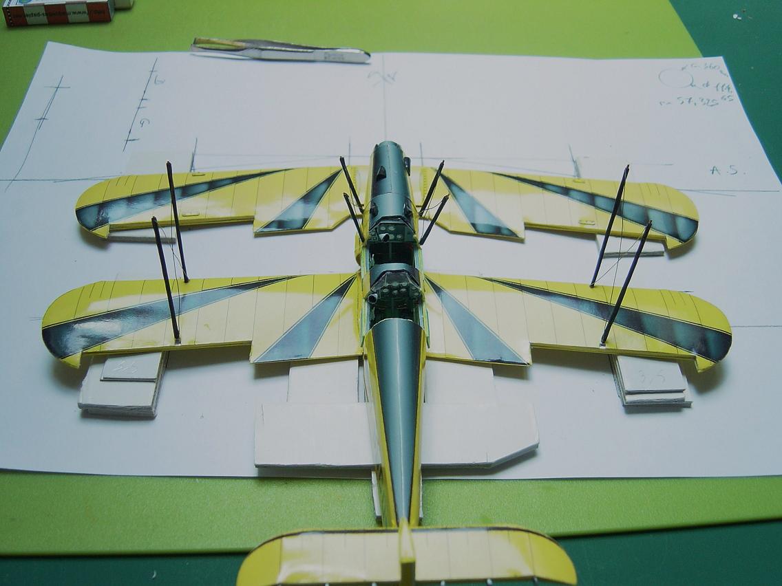

La suite est un peu plus délicate, avec les mâts et leur haubanage :
Les mâts en cours
Les mâts en cours
Pour fixer les haubans à la cyano, je maintient les mâts avec des bouts de "post'it"

Pour les haubans c'est du fil métallique ton argent, récupéré d'un câble, les brins font 0,2 mm.
Ça y est ils sont en place . . .

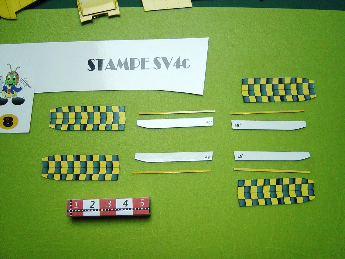

Une petite avancée avec la roulette arrière :
Les pièces
Les pièces
L'image intermédiaire étant trop floue, la suite :
Et la roulette en place
A suivre avec quelques "câblages" . . .
