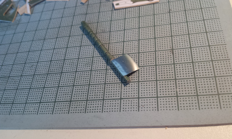

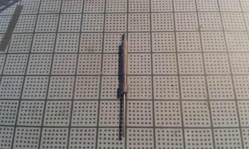

la pièçe principale, la jambe de train

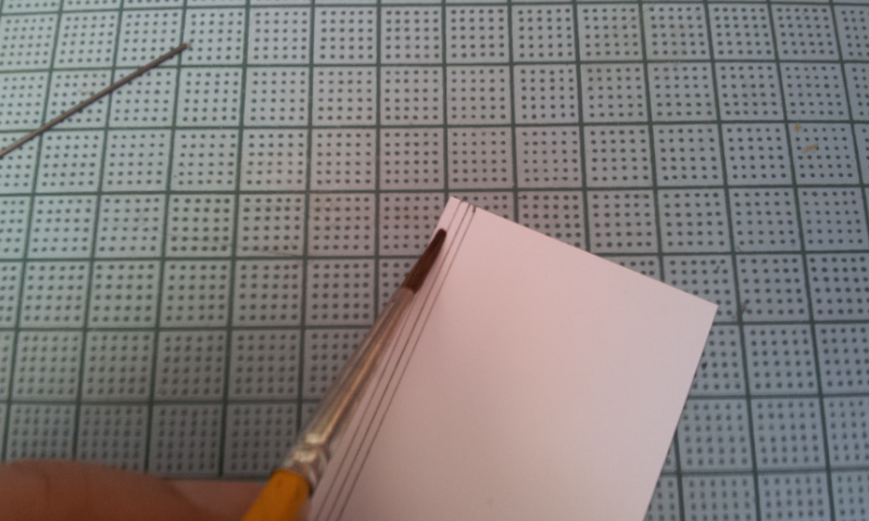

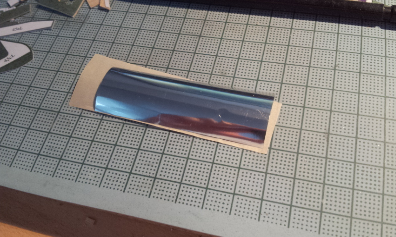

himidification de la partie d'amorçage du papier pour pouvoir l'enrouler autour d'une corde à piano (cap) de 1mm.
J'ai tracé quelques lignes parallèles, histoire de pas trop deraper au début
Le départ est le plus important et le plus delicat, c'est un peu galère mais faut rester calme
Après le roulage, voila ce que cela donne
la partie qui represente l'axe chromé ne sort pas terrible, il va falloir ajouter de l'oracover couleur "chrome"
C'est un film thermocolant et thermoretractable

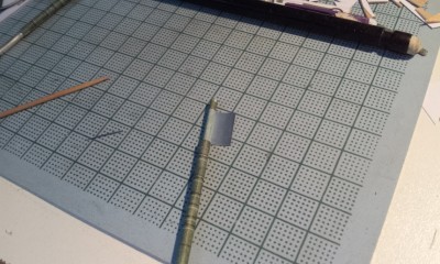

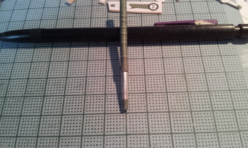

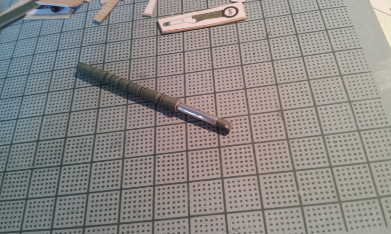

La suite du train avant
Je me suis aperçu qu'il ne faut pas tendre l'oracover; il vaut mieux coller le depart de la bande sur le papier et
de l'enrouler un peu serré et de finaliser sa tenue par un deuxieme collage tres discret (tres peu de colle genre resist à tout, fortissimo, ect...)
Il faut s"en servir comme d' un simple papier alu, cela donne vraiment l' impression d'avoir un axe en metal.

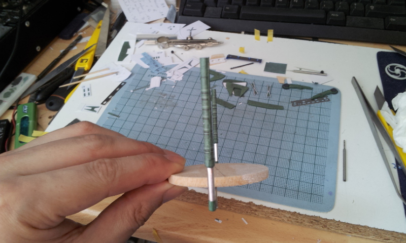

Confection de l 'insert de la jambe en pliant la cap avec le bon angle.
Comme la jambe est creuse il suffit juste de glisser l' insert en cap qui servira d'axe pour la roue.
Un petit montage de fortune qui va me servir de gabarit d' accostage des 2 trains dans les puits sous les ailes
sur cette vue on peut voir l'angle caracteristique du train du 190
apres quelques essais j' ai obtenu la bonne largeur pour que les 2 jambes se positionnent parfaitement dans les logements
des ailes
et sur cette vue de coté, l' alignement des 2 jambes

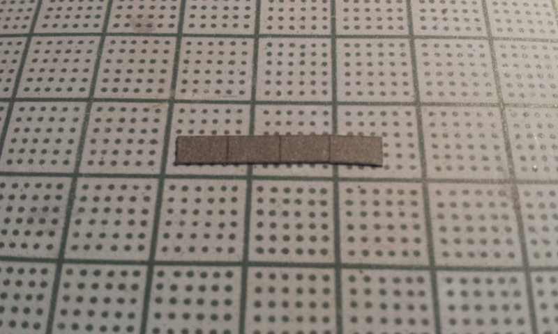

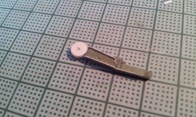

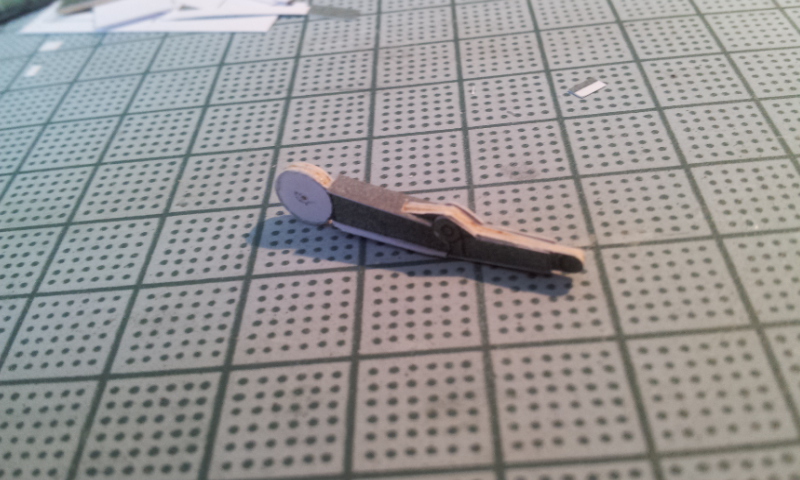

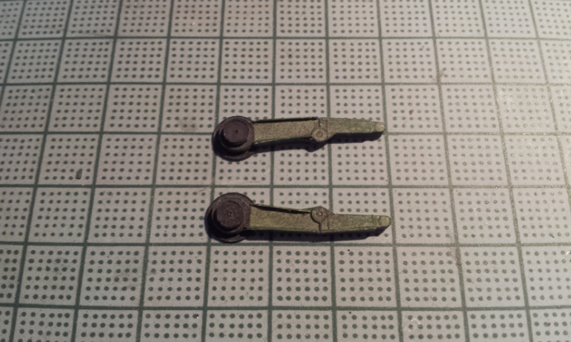

Les biellettes de verrouillage
J'ai completé avec quelques pieces de papier afin de donner un peu plus de relief

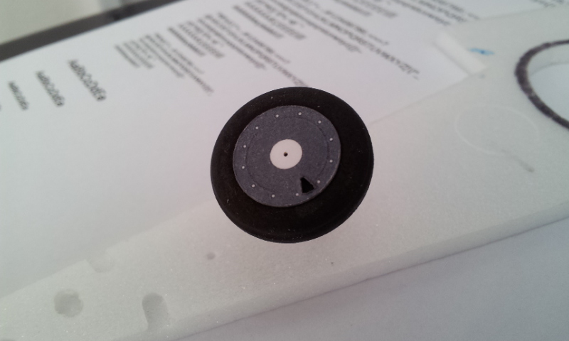

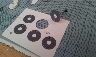

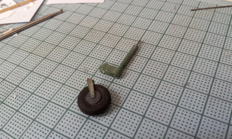

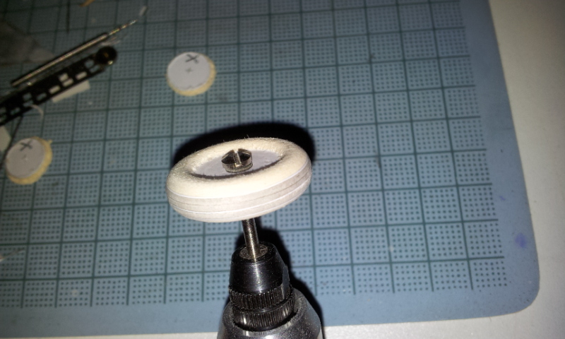

Les roues
Avec la peinture, ça va un peu mieux

Les flasques, c' est beaucoup plus interessant que les roues

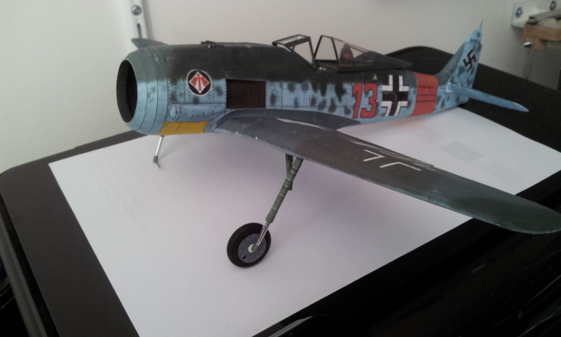

Les photos de la bête sur ses longues jambes de faon

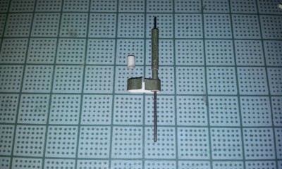

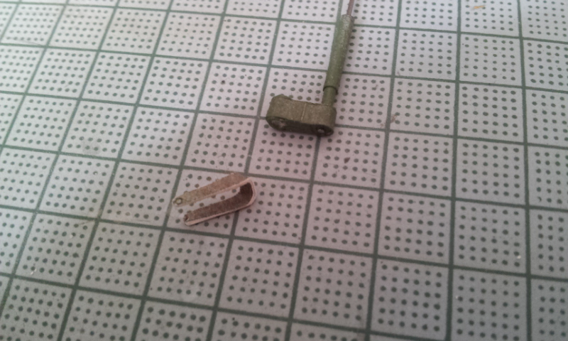

La roulette de queue
Une petite prise de tête
arobase
Messages : 181
Enregistré le : dim. déc. 11, 2011 7:02 pm
Localisation : Istres
A remercié : 6 fois
A été remercié : 156 fois
Re: fw190 -a8
Message par arobase »
le renfort
Il faut se battre là, non di diouuu
Pas façile de tirer droit entre les 2 parties arrondies
Avec la peinture, on peut souffler un peu :groupjump:

Le porte à faux entre l'axe vertical et la chape de roulette va me donner du fil a retordre par la suite
arobase
Messages : 181
A remercié : 6 fois
Re: fw190 -a8
Implantation dans la cellule
On peut voir sur ce cliché le bourelet de colle blanche pour renforcer la liaison entre les 2 pieces, le deport étant important, cela avait tendance à fléchir.
J'ai dû aussi saturé avec de la cyano liquide la chape de la roulette pour faire un ensemble rigide :)
je pense que cela tiendra dans le temps; si ce n'est pas le cas je rajouterai une petite cale entre le dessus de la roulette et le support de chape

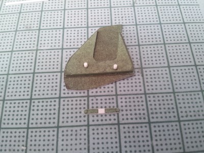

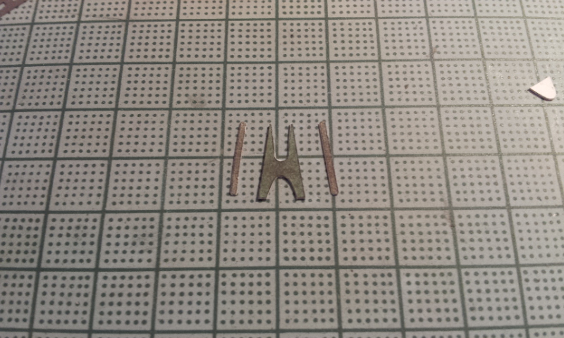

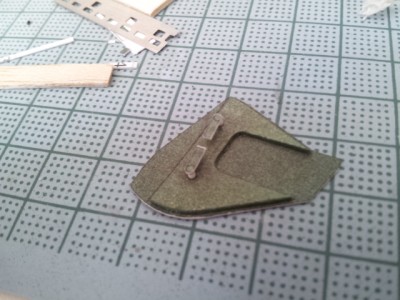

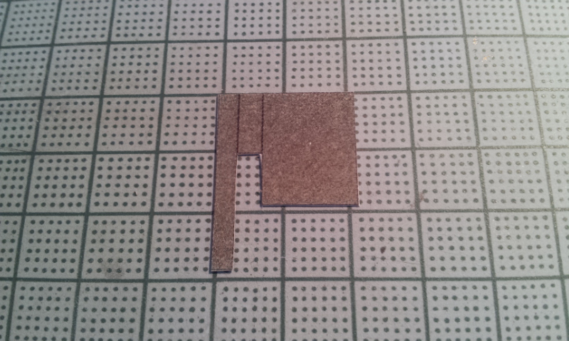

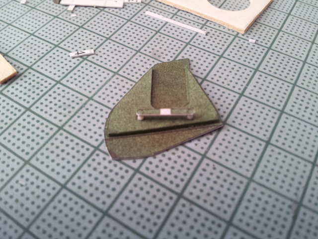

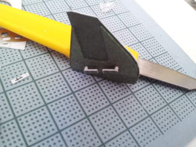

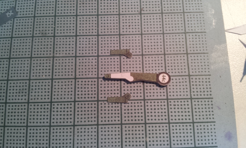

Les petites pattes sur la trappe de train

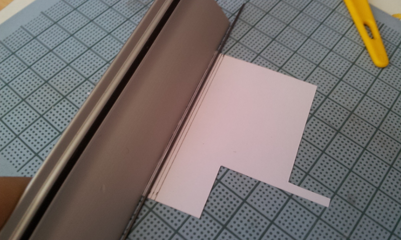

au debut je voulais couper les petites pattes separement puis les coller en position
Et puis j'ai plutôt opté pour cette solution qui me permet un alignement façiles sans prise de tête
La partie blanche, entre les 2 pattes, devra être supprimer pour laisser passer la jambe de train

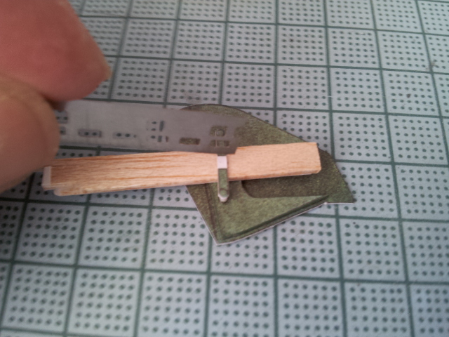

La lame de rasoir que j' utilise pour cette étape provient de rasoir jetable.
C'est extremement tranchant, si vous avez des coupes de precision c'est redoutable.
Et voilà le résultat
Il faut s'assurer que la jambe de train rentre glissant juste entre les 2 pattes
J'ai dû m' y reprendre à plusieurs fois afin d'y arriver
