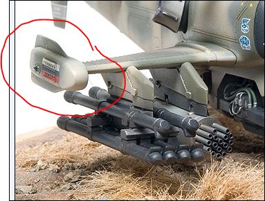

j'ai rajouté le genre de pod en bout d'aile sur celle de droite

magnifique :) pour info, ce que tu appelle des pods en bout "d'ailes" ce sont des lances flares ;) d'ou les petits trous sur la photos de la maquette que tu as montré plus haut ;)

Merci pour l'info DarkLan je ne m'attendais pas à ce que les lances-leurres soient là mais d'un autre coté c'est le meilleur endroit pour couvrir une bonne zone même si le souffle des rotors doit faire piquer les fusées du nez :D
