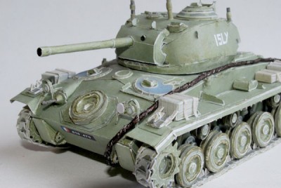

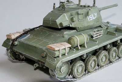

Superbe ce modèle, les textures sont très réussies !
Aurais-tu des photos où l'on pourrait mieux voir les détails ?
Et encore bravo pour cette belle réalisation !
Bon dimanche enneigé, Michel

Sur la technique en elle-même :
J'ai utilisé du papier Bristol mat et du papier ordinaire ( imprimante ) pour conserver l'apect mat de la couleur du char. ( en revanche pour les voitures types Aston Martin DBR 9, j'utilise du papier photo brillant pour le rendu brillant de la carosserie ).
Pour la colle ( en parallèle à ce sujet abordé sur le forum ) j'ai utilisé de la colle blanche pour poser les frises sur le papier peint ( colle aussi sur des supports en vynil ). Cette colle permet ( avant séchage bien sûr ) de repositionner les pièces en cas d'erreur. Elle est invisible après séchage. Pour les petits morceaux elle sèche avec la chaleur des doigts ( il suffit de maintenir les pièces quelques secondes). L'inconvenient : elle gondole les larges surfaces à coller. Eh oui, on ne peut pas tout avoir !

Pour les textures ce n'est pas compliqué : il suffit de télécharger les textures que l'on souhaite par exemple de la rouille, du métal peint ou du gris pour armement ( metal gun ). On retravaille à sa convenance la texture dans un logiciel de traitement d'images puis on l'applique sur la pièce à colorier.
Les bâches sont faites dans du papier beige fin ( qu'on trouve par exemple dans les boites pour caller les chaussure ou quand on achète des vêtements ).
A+ JPDM

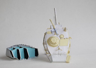

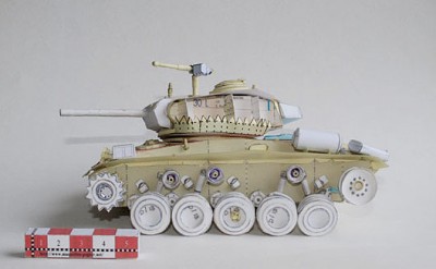

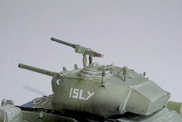

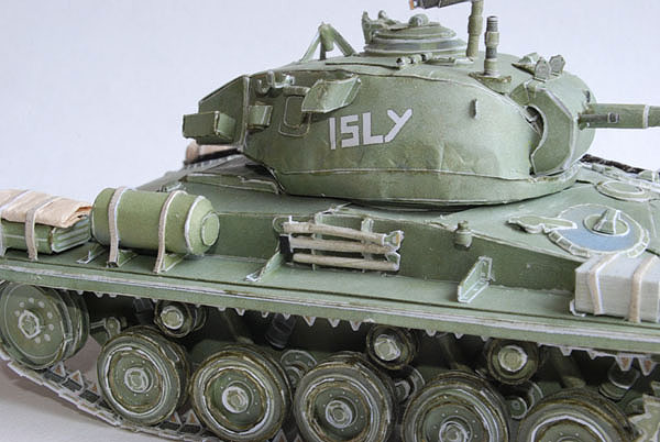

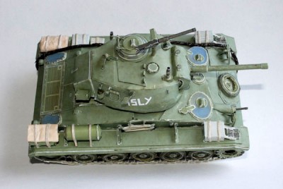

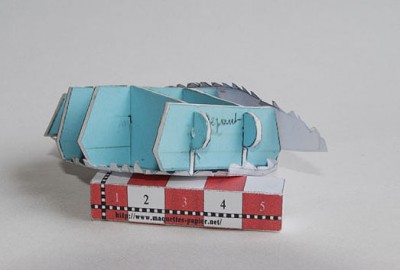

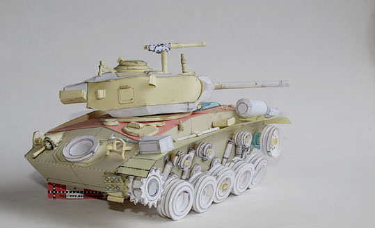

Quelques images de détails.
La strucutre de la tourelle et tourelle version béta

Chouettes les photos on voit bien mieux les détails !
Merci JPDM et bonne soirée, Michel

En réalité pas facile de photographier les détails.
La maquette fait à peine une douzaine de centimètre de long.
Il s'agit d'un char léger et les sièges des pilote et co-pilote sont sur le fond de la caisse en position basse.
A+ JPDM
