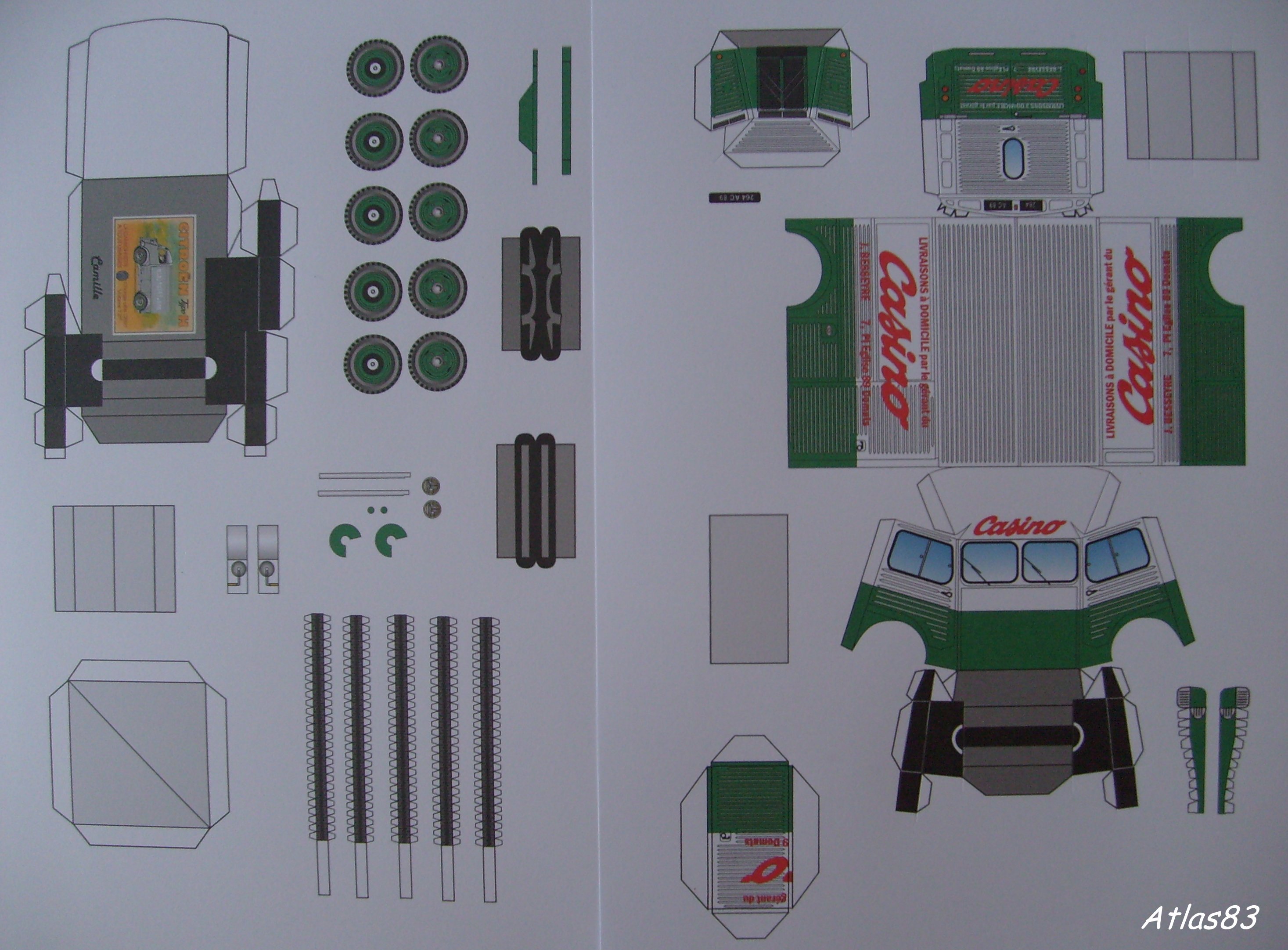

Camille m'a dessiné un de ces H que voilà :

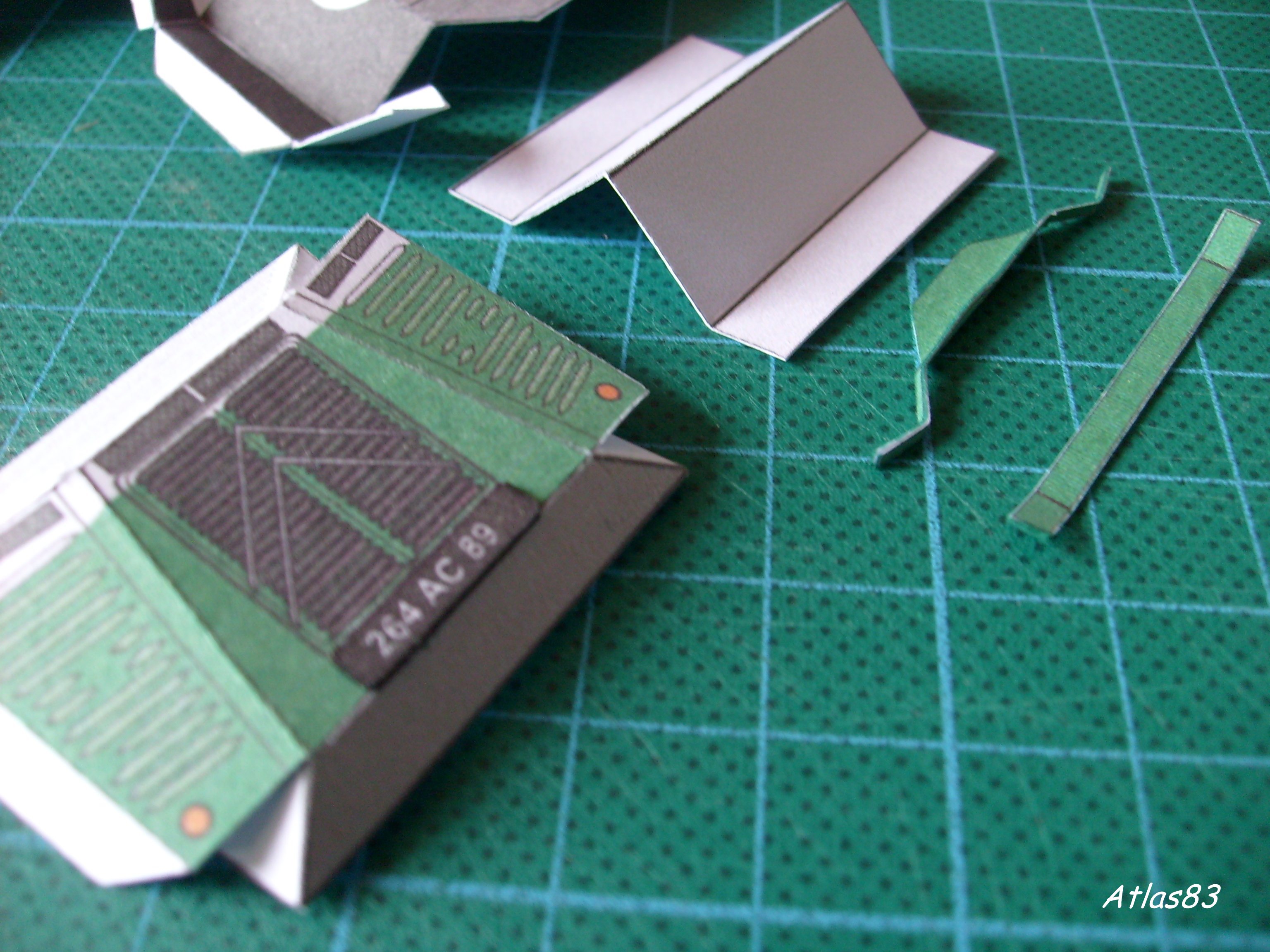

Soucieux d'assurer mes heures de colles, je me suis mis au plus vite au travail : les premiers découpages et précollages sont réalisés

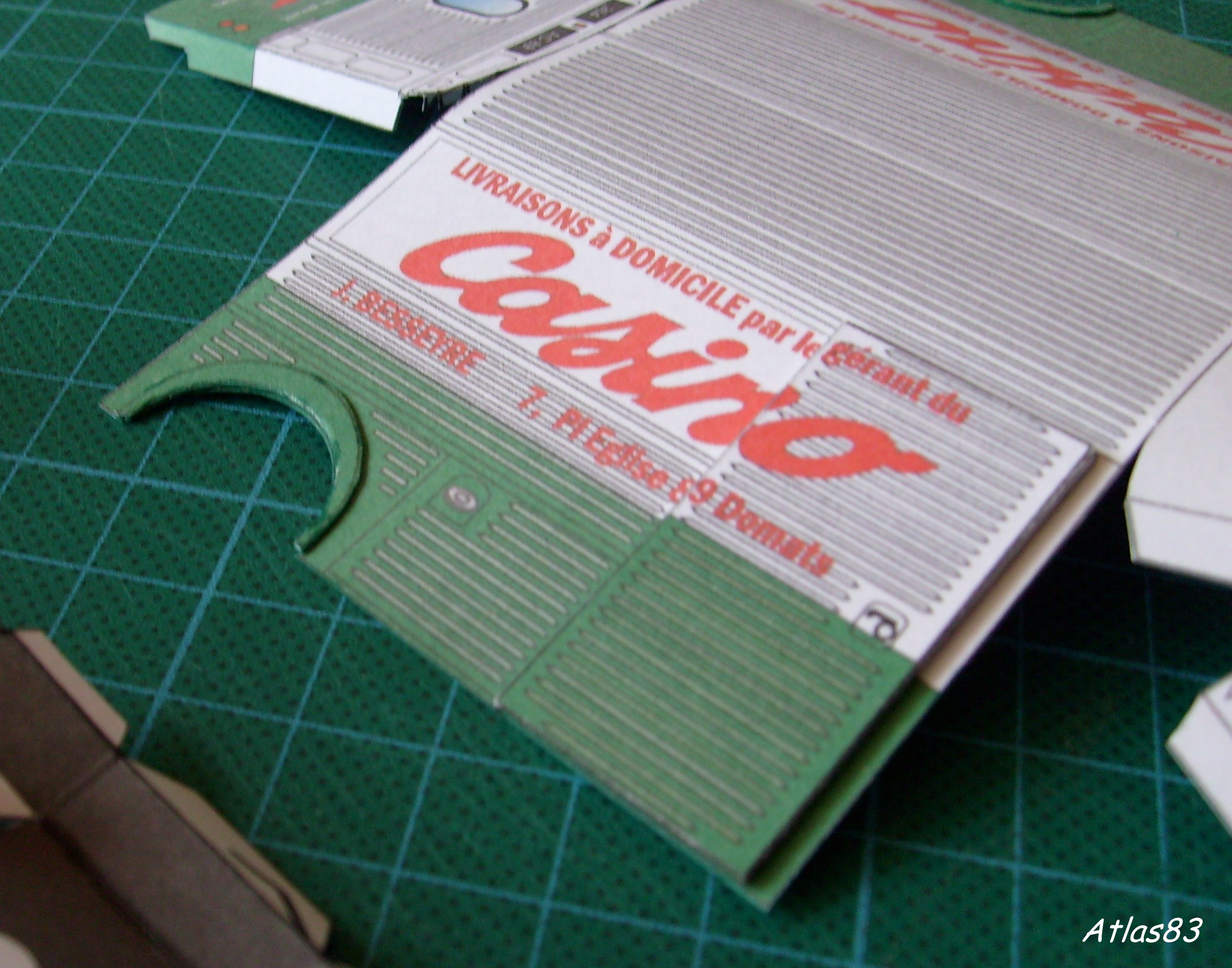

Pour donner un peu de volume (je viens du modélisme plastique et suis un peu obsédé du détail), je double ou triple en épaisseur certaines pièces (ailes arrières, plaque d'immatriculation AV)

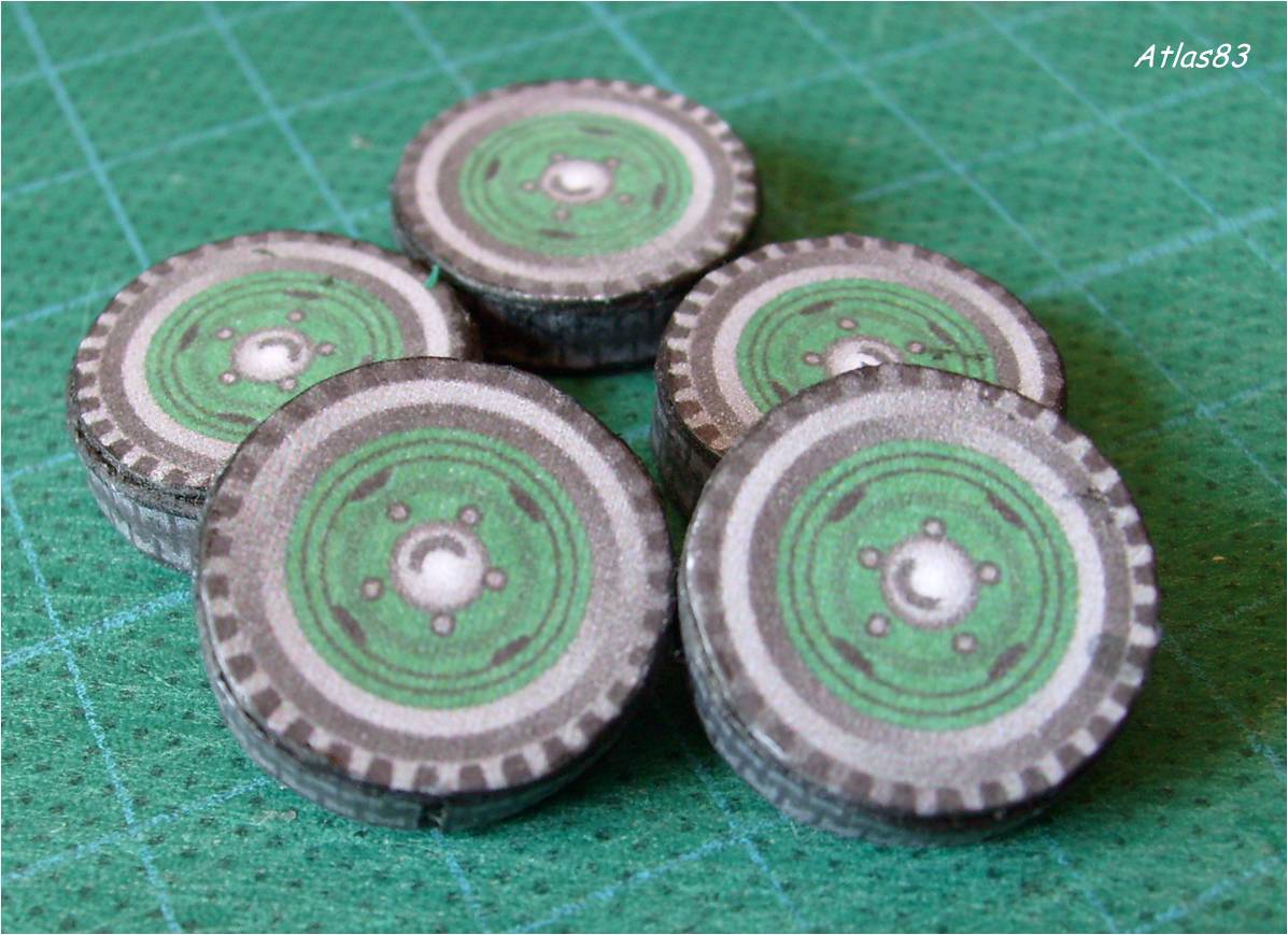

et, bien sûr des roues et encore des roues ........ |-) |-) |-)

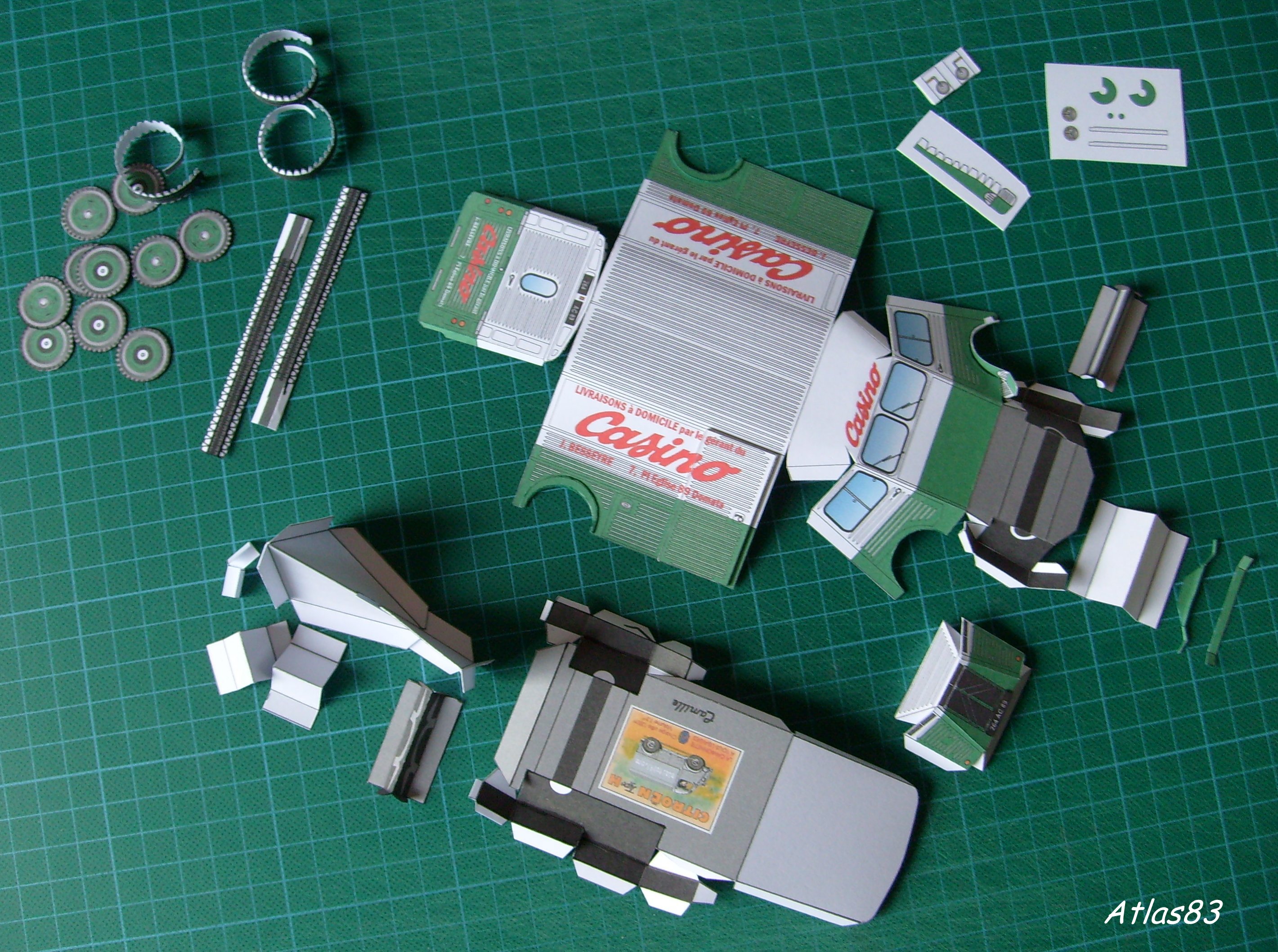

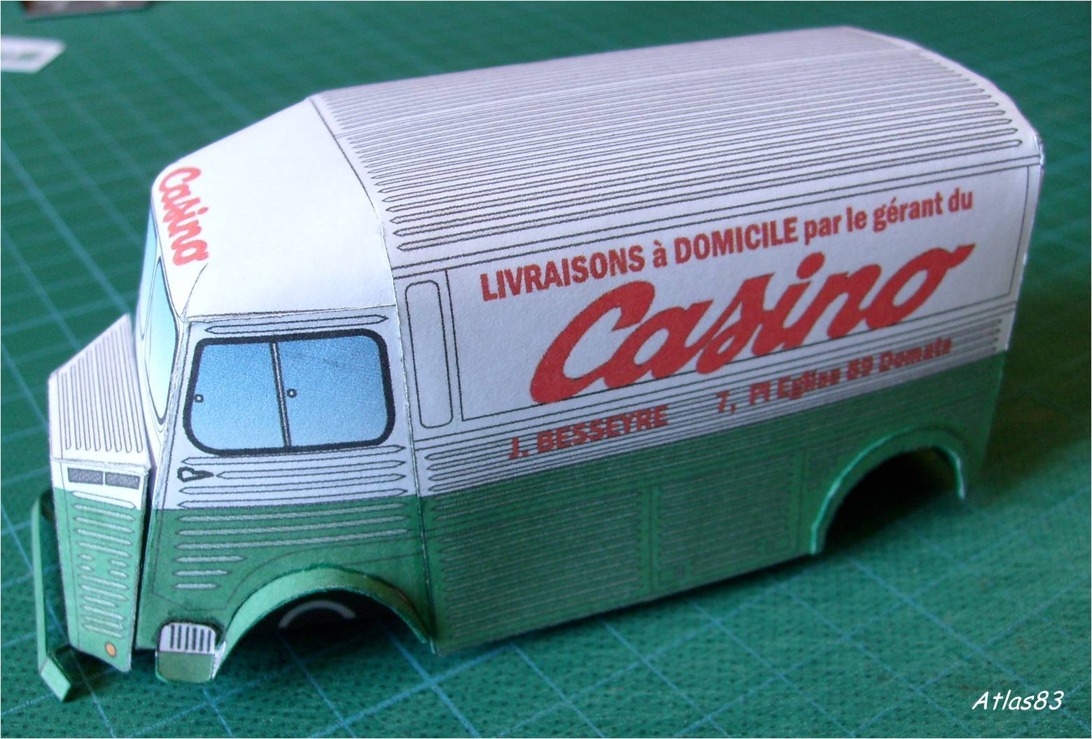

Après le repas du soir, encore un peu d'énergie pour amorcer l'assemblage global (mais attention rien n'est encore terminé)
Et, bien entendu, vos commentaires d' ARTISTES DU PAPIER sont les bienvenus.

Vu d'ici, très belle réalisation. En tout cas elle parait mieux faite que ma première tentative sur le H gendarmerie :(. Mais je m'y remettrai c'est sûr ! Comment fais-tu pour consolider tes pièces ? Tu colles sur du carton plus épais les pièces découpées venant du modèle papier ?
Re: Le H Casino de Camille 1/43e
Tu as raison de vouloir t'y remettre, sinon tu vas manquer de grands moments de bonheur !
Pour répondre à ta question sur les renforts, je me contente de travailler les "kits" de Camille pratiquement "from the box". Indépendamment de la porte "coulissante" doublée carton, et de mes "mises en relief par double ou triple épaisseur, je travaille le modèle tel que Camille nous le propose en imprimant sur du 160 g. Pas de renfort carton particulier .... donc !

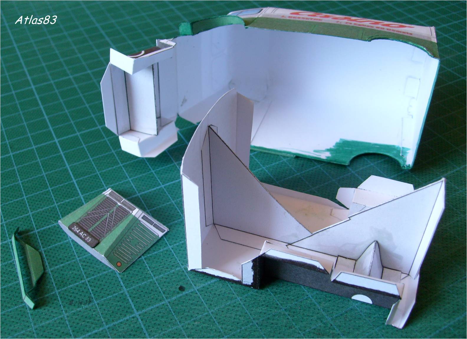

Préparation des "grands sous-ensembles" :
Un petit dernier montage à blanc pour se faire plaisir et s'assurer qu'il n'y a pas de problème majeur :

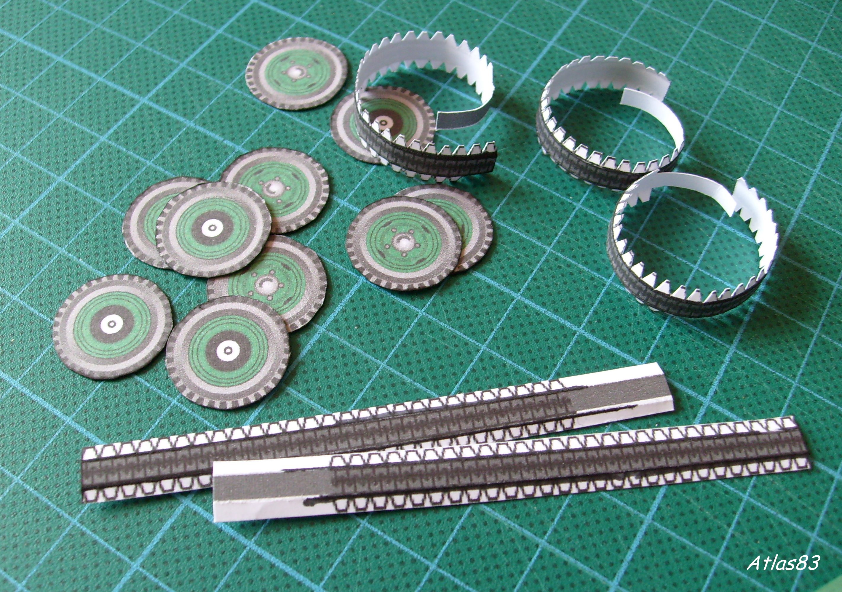

Les Roues sont terminées et attendent de pouvoir prendre leur place ( :P heureusement ce coup-là, il n'y en a que cinq. Il faut vraiment que je me commande un compas-cutter sur le Net puisque introuvable à Toulon)

Salut à tous.Atlas si tu étais allé au chapitre des petits outils dans la rubrique leq découpages papier,chez minitub tu aurais vu que j'ai signalé que le mien venait de chez Pearl.Ceci pour faciliter les recherches,par contre il faut aller doucement sinon
il part en spirale je pense qu'il manque de rigidité.

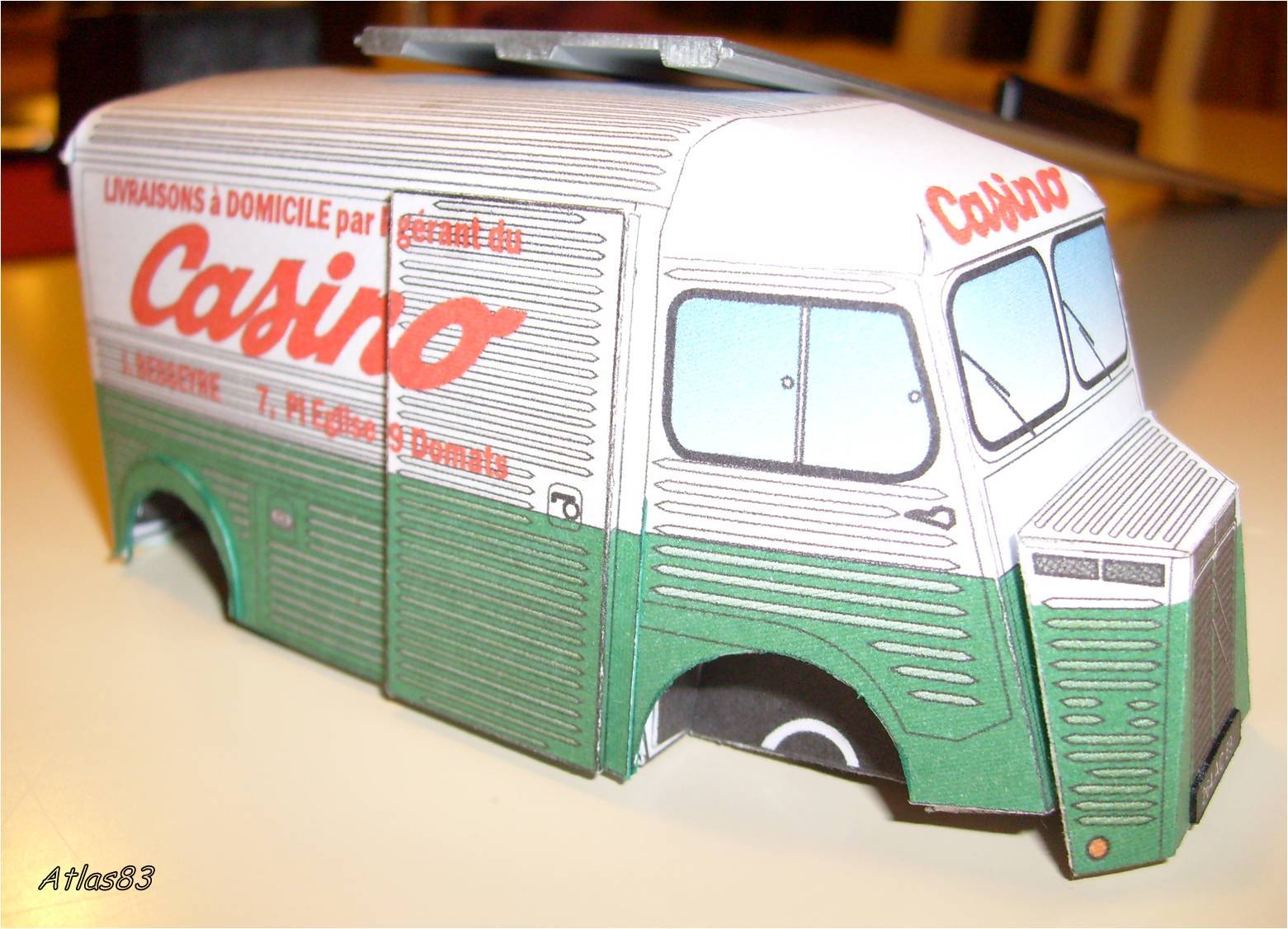

:80: Pourquoi tu cries Camille ? .... Tu crois que je dors ?
Je ne suis pas rentré plus avant dans les détails de construction, Camille vous a déjà tout expliqué et puis si vous avez un problème, Bombard, Camille, Michel Cervoliste ou moi vous aiderons.
Il ne lui manque que les phares et 2 ou 3 retouches mineures et en route pour la galerie !

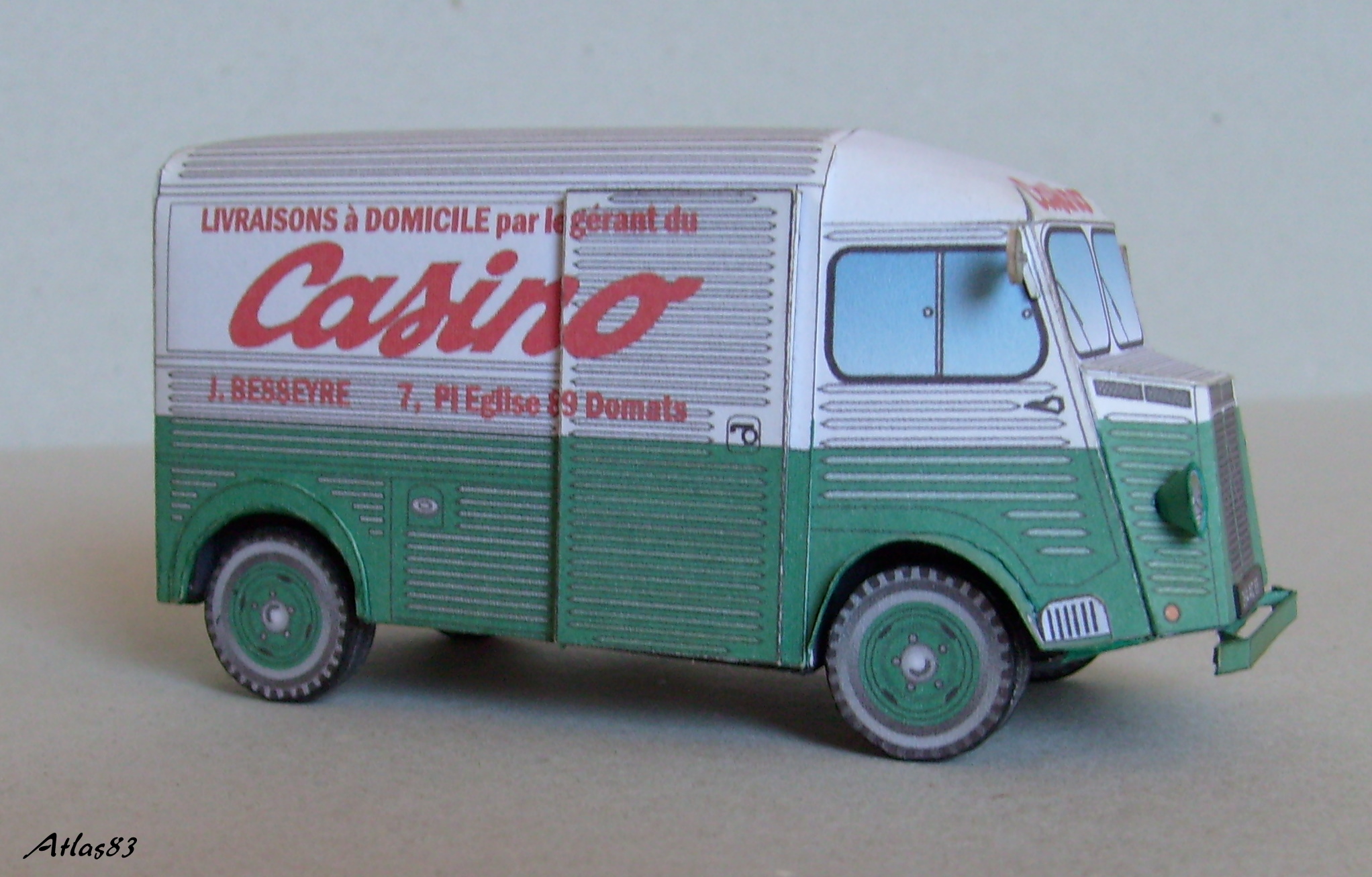

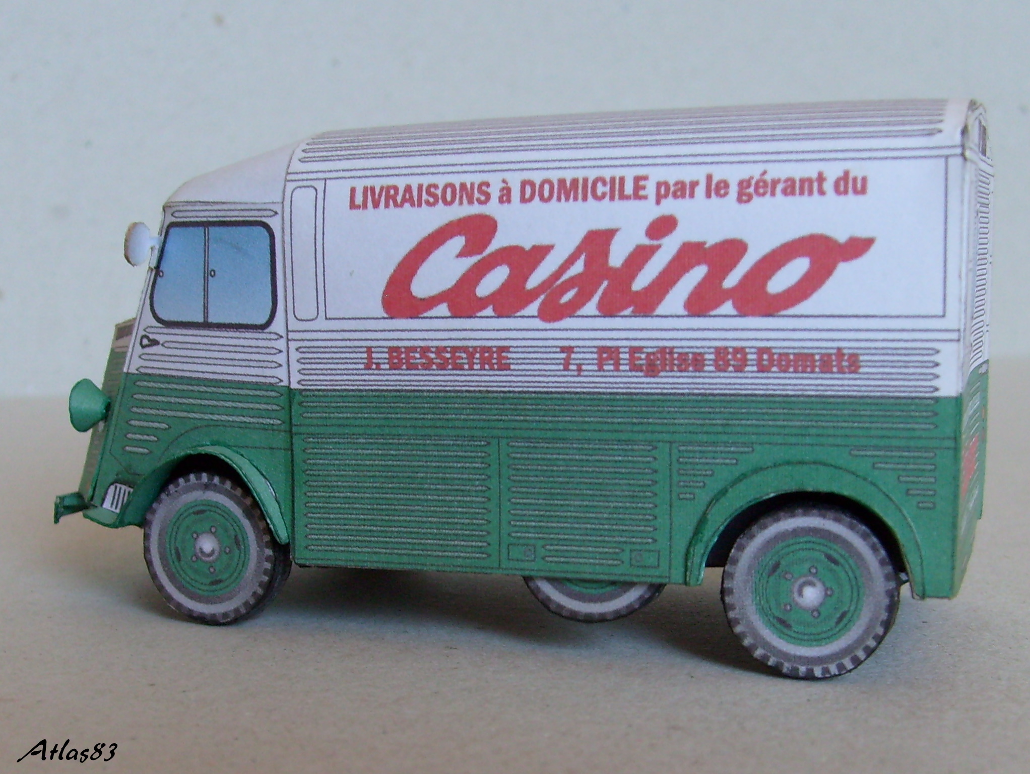

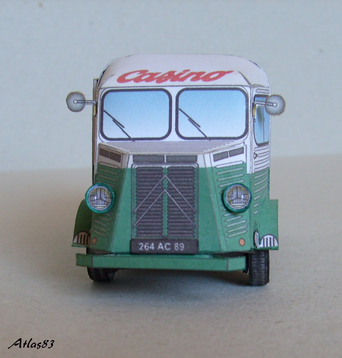

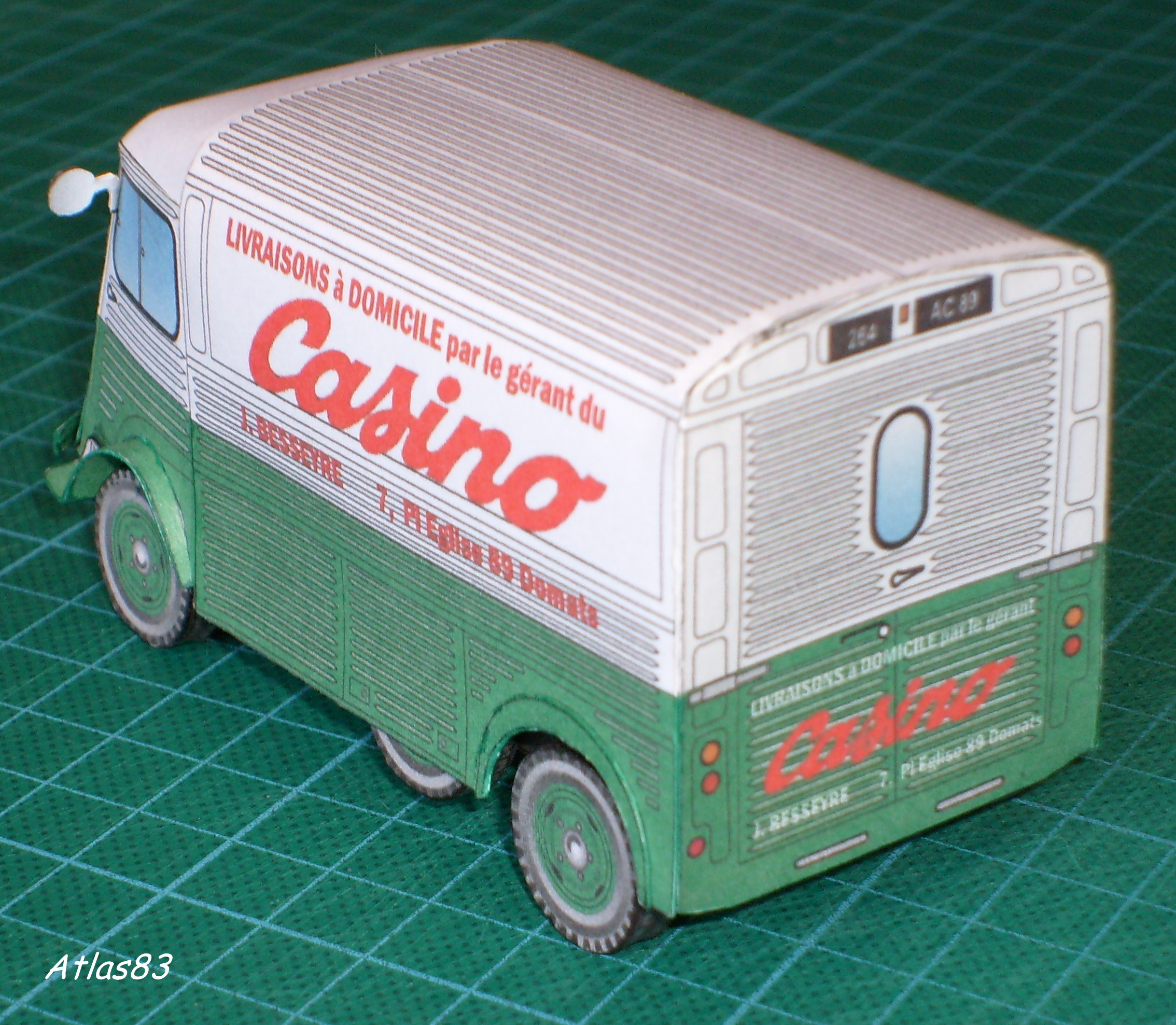

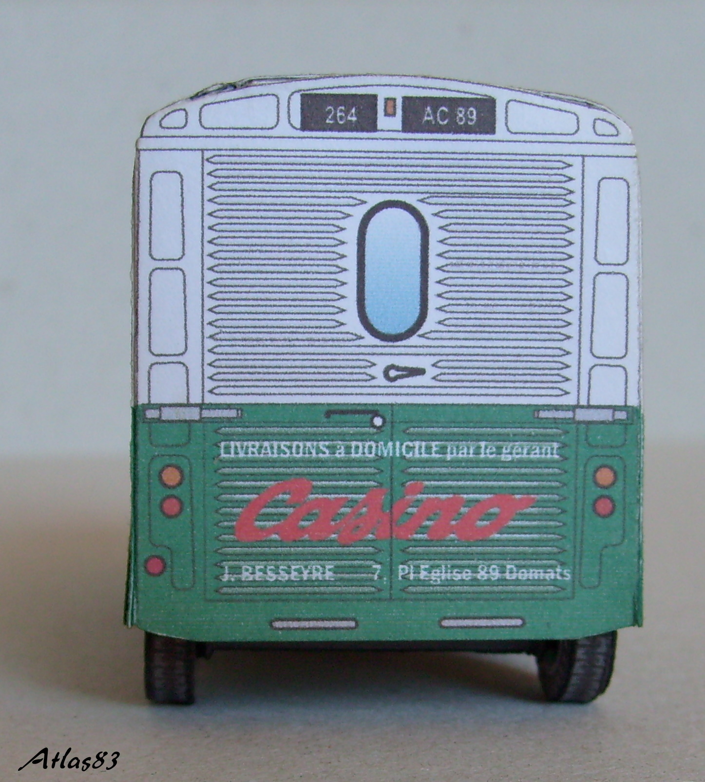

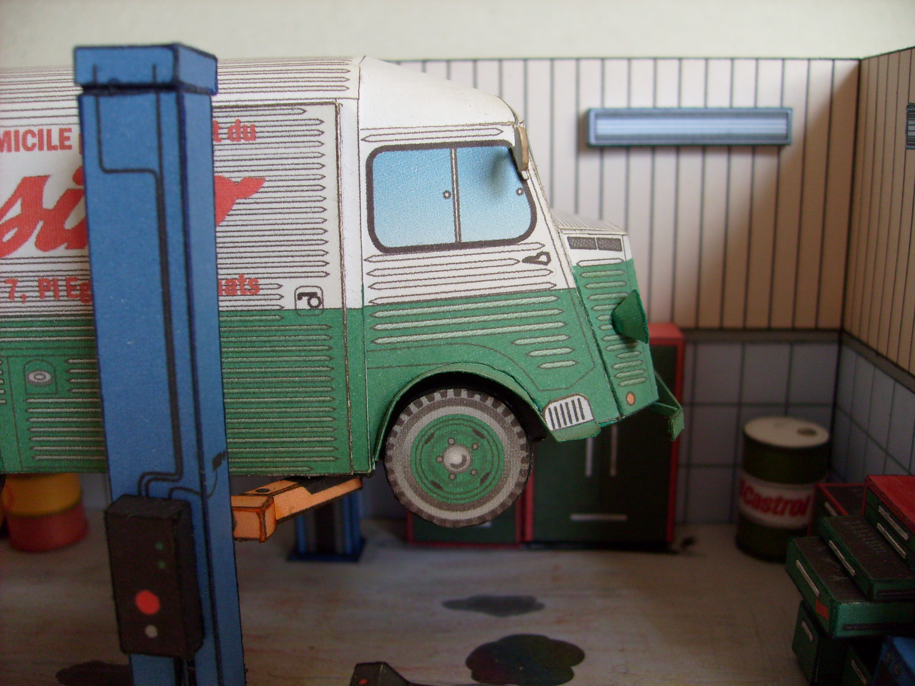

Re: Le H Casino de Camille 1/43e (TERMINE)

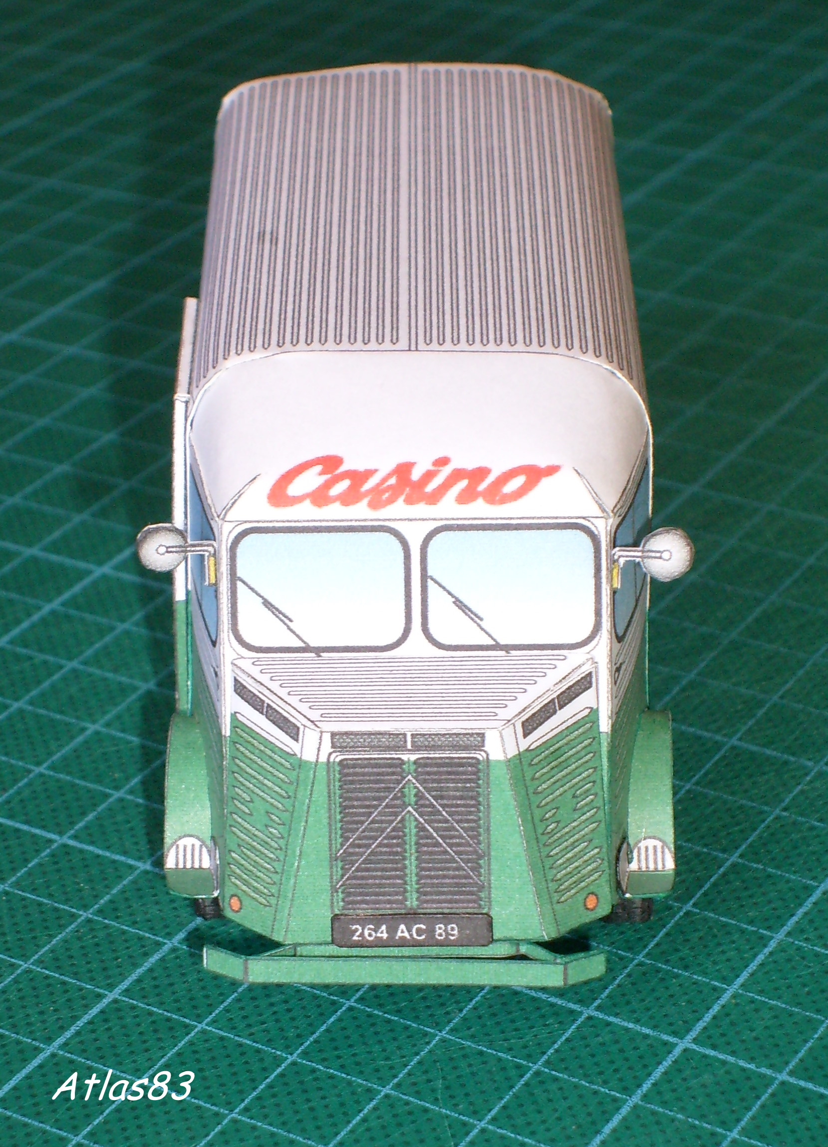

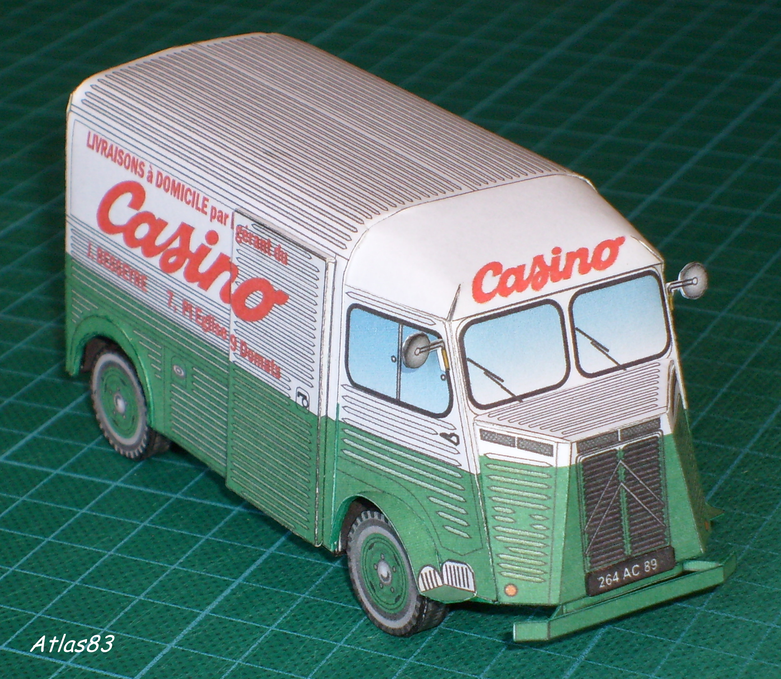

Le H Casino est enfin passé au garage pour recevoir ses phares. Il était temps Image
Je peux donc vous le présenter terminé Image
A bientôt avec une autre version de ce modèle Image

Re: Le H Casino de Camille 1/43e [TERMINE]
Très chouette ce H !
Et superbe sur le pont ...
Bravo Jean-Pierre et au suivant, Michel
