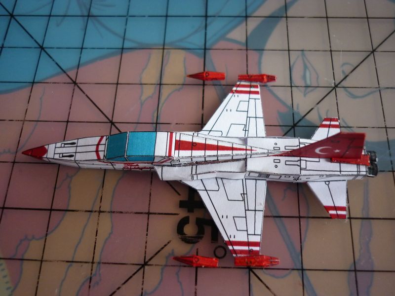

Hello !

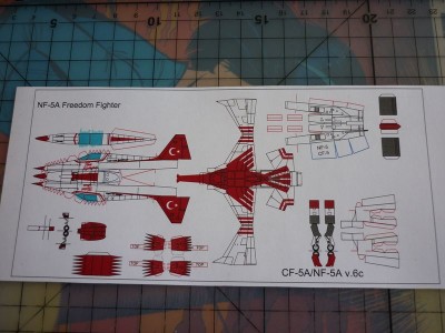

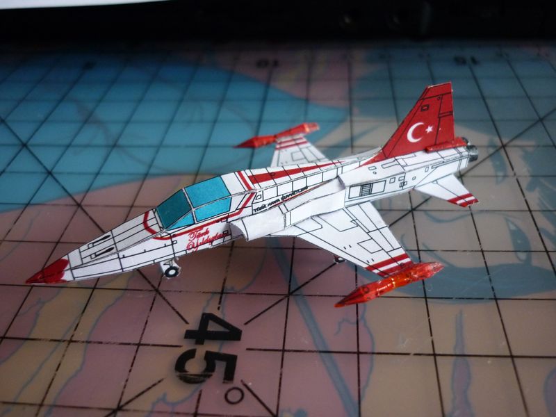

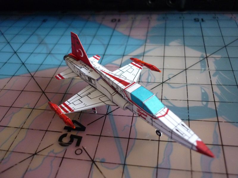

Voici le montage en images du NF-5A de la patrouille acrobatique turque des Turkish Stars. Il y a 36 photos. :) Je détaillerai un peu plus le montage du fuselage et de ces maudits bidons d'extrémité de voilure. Pour le reste, voir le montage du T-38.

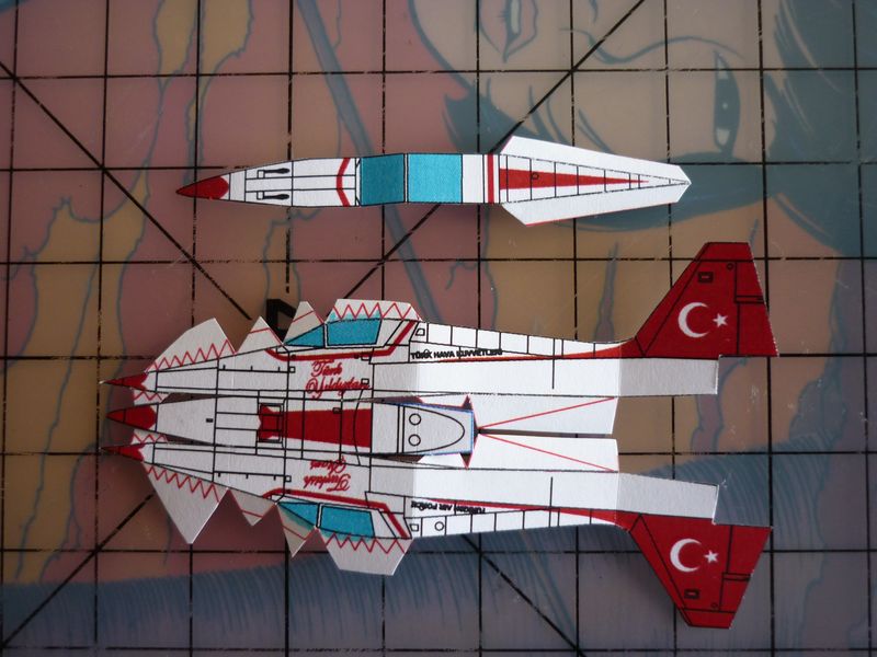

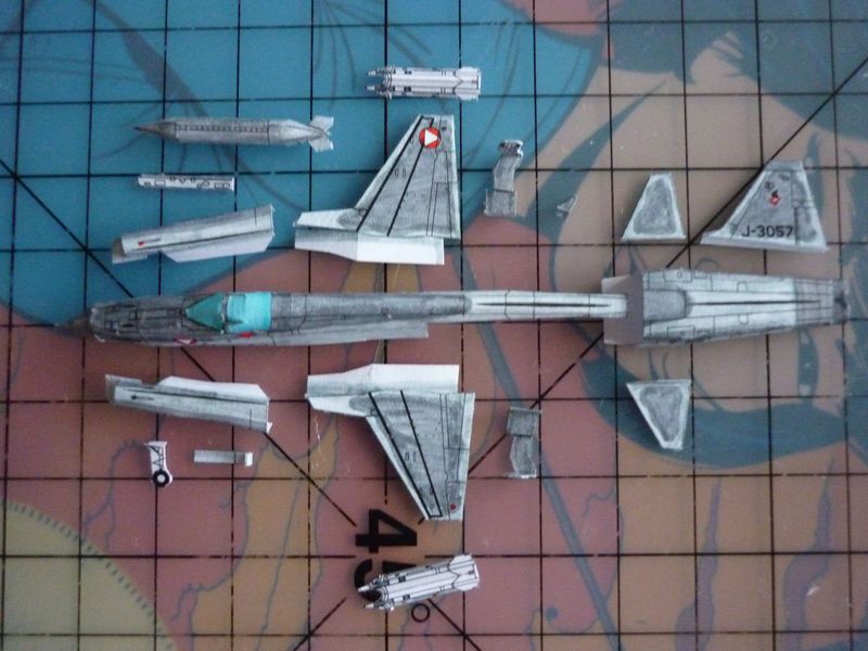

D'abord une photo de la planche.
Je ne monterai pas le bidon ventral ni son pylone.

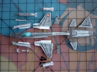

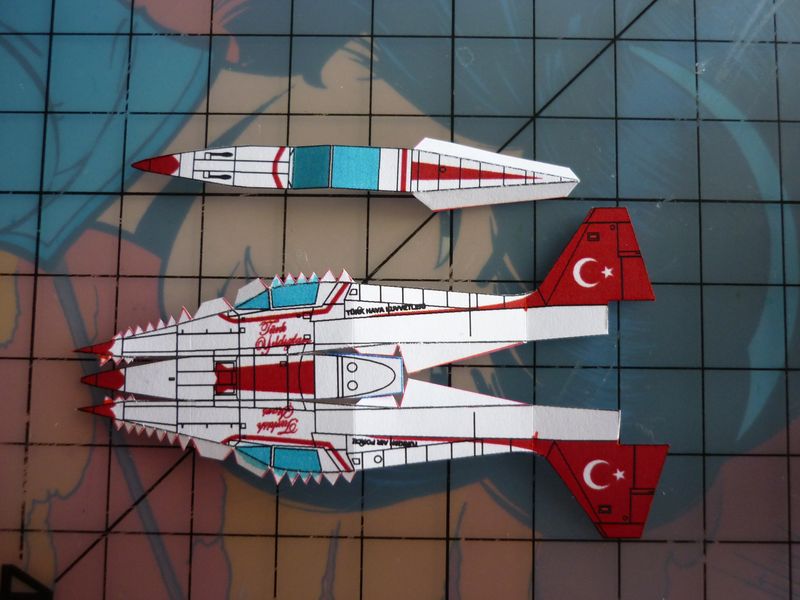

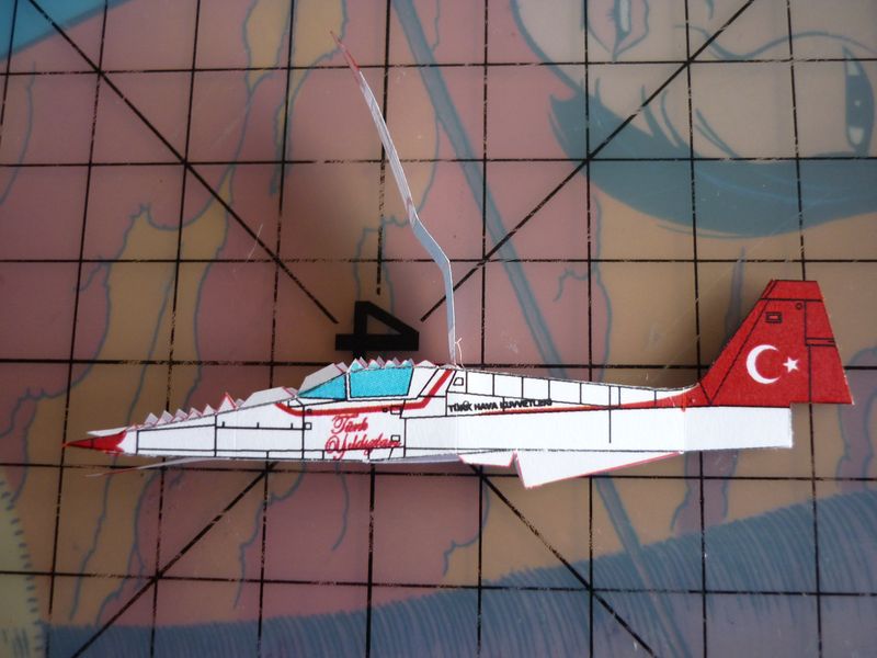

On passe au fuselage.
J'ai tendance à découper large au départ, histoire de faciliter le pliage des pattes de collage.
Une fois plié, je retaille les pattes.
On colle la face supérieure sur la pièce principale.
On referme de l'autre côté.

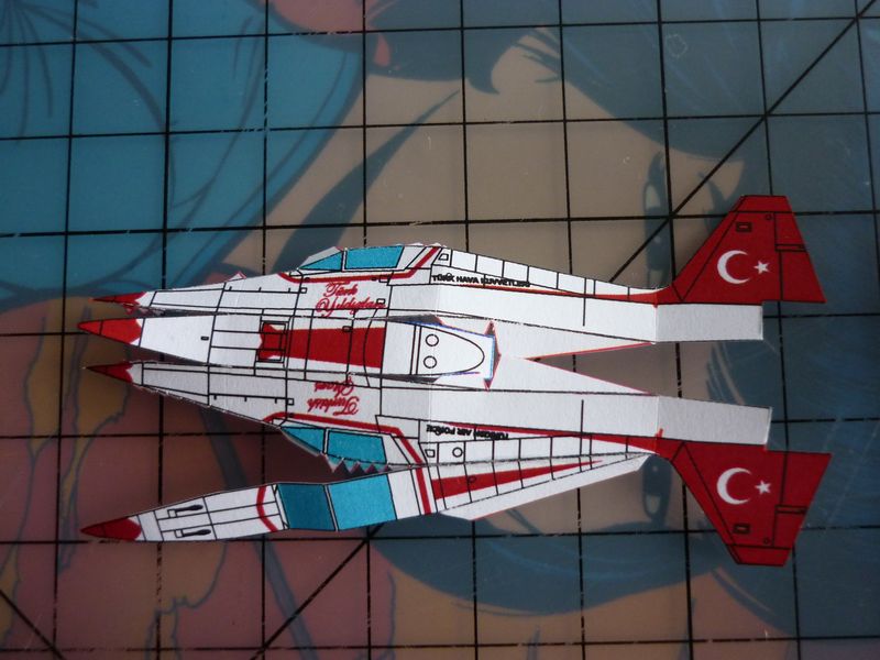

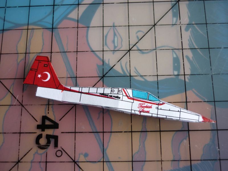

On colle ensuite les deux faces de la dérive.
On colle les deux triangles en les superposant.
On ferme la partie centrale.

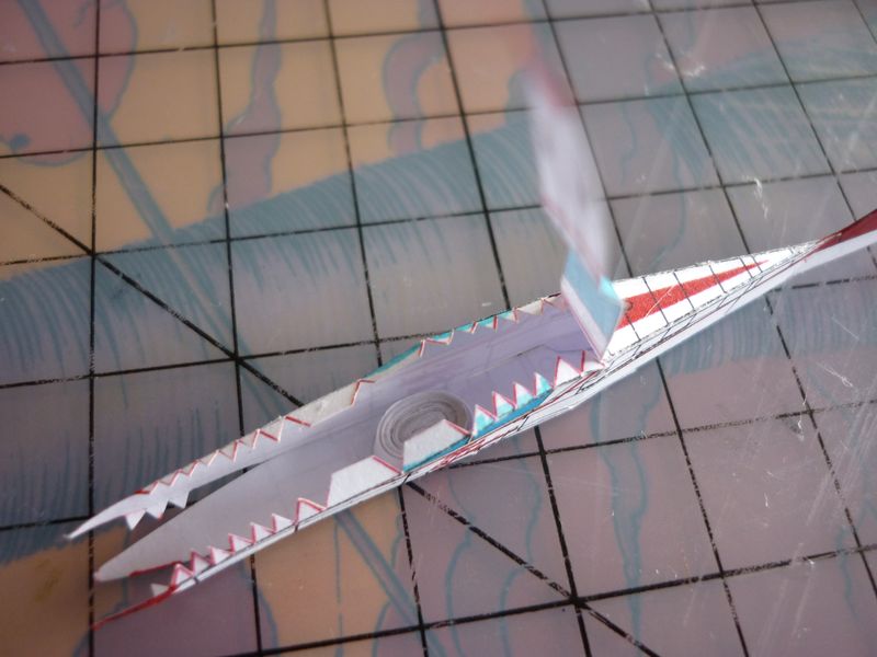

On insère le lest dans le fuselage au niveau du pare-brise. Ce lest est une tige de 7 ou 8cm de long sur 3 ou 4 mm de large enroulée sur elle-même.

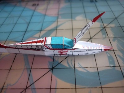

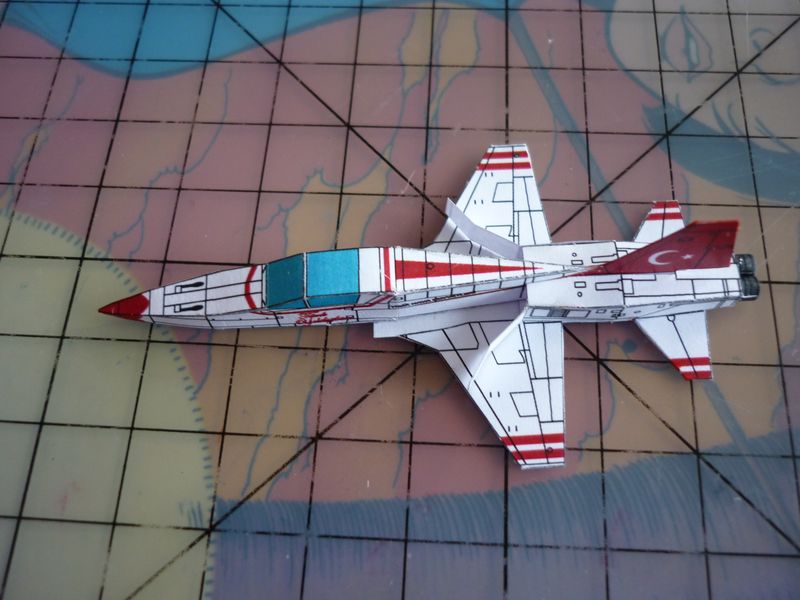

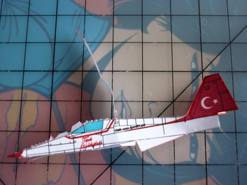

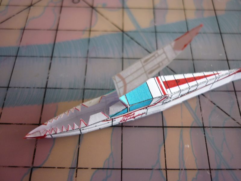

On referme la base du nez et on commence à rabattre la verrière.
On rabat le pare-brise.
Et on referme le nez.

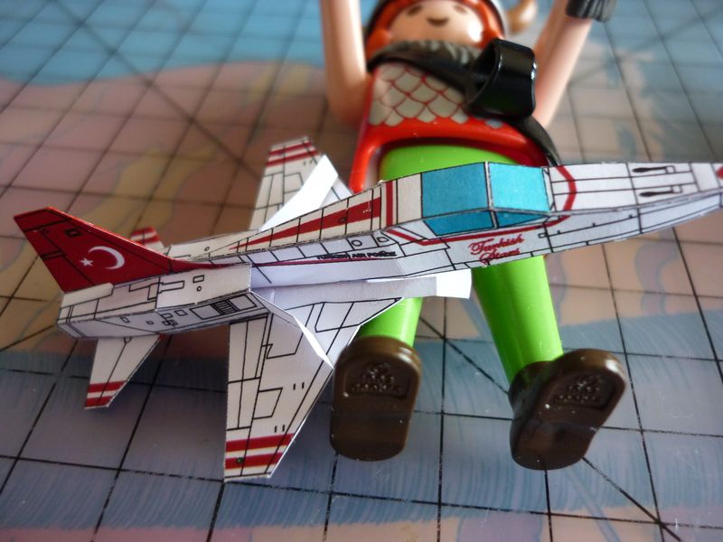

On a notre petit espadon. Qu'il est long ce nez, et qu'elle est grande cette nageoire caudale ! :D

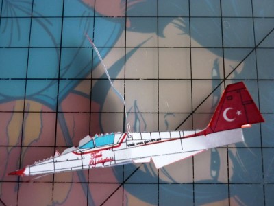

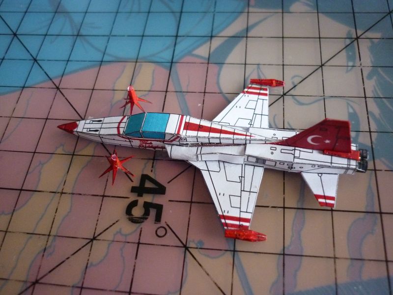

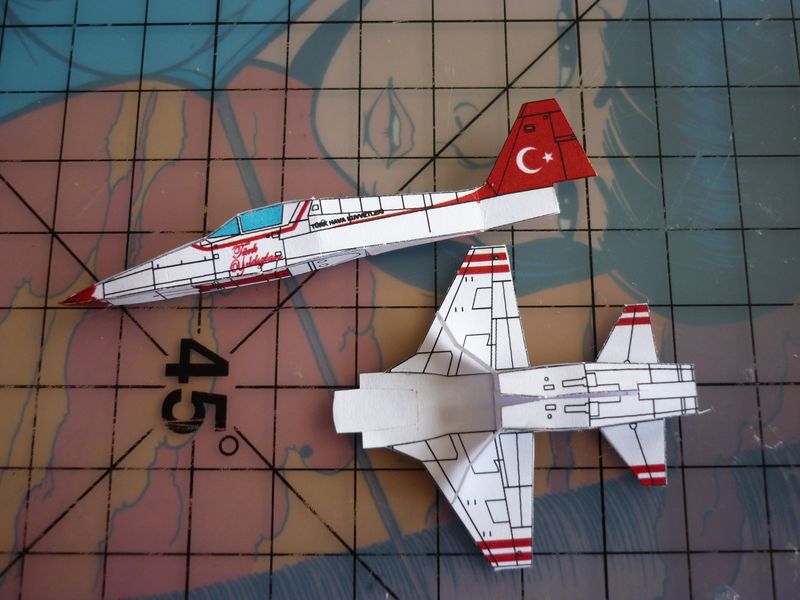

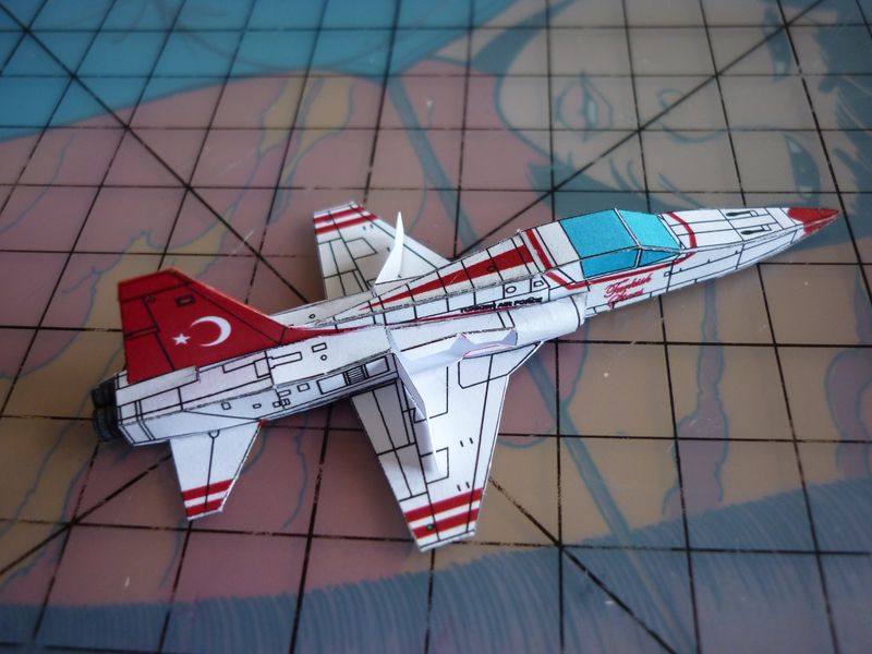

On colle les nacelles des réacteurs sur la pièce formant l'arrière du fuselage, les ailes et les stabilisateurs horizontaux. (Voir ici pour pour le montage des nacelles de réacteurs)

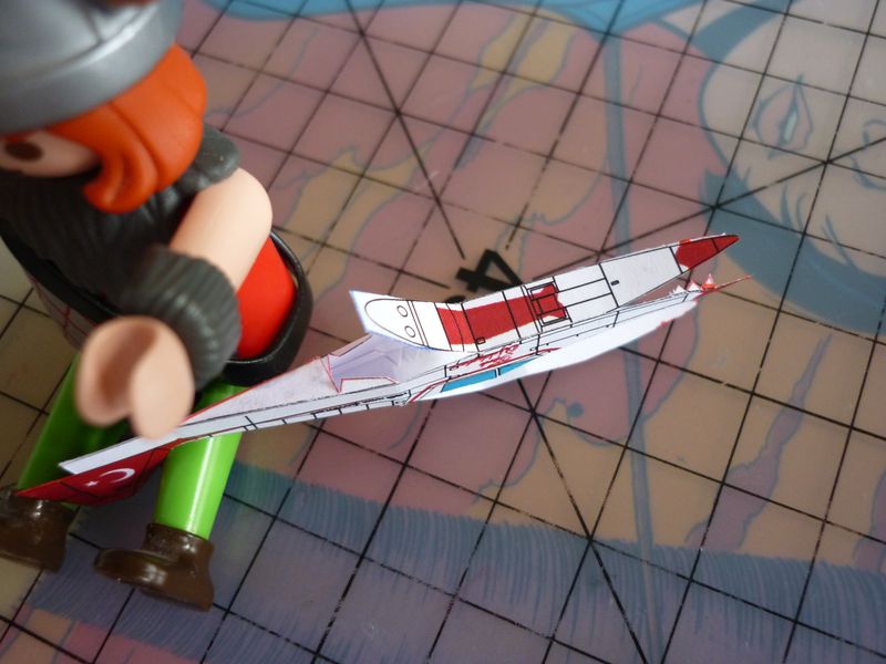

On emboîte le fuselage entre les ailes dans les nacelles des réacteurs en vérifiant l'alignement (colle sur l'arrière des flancs du fuselage et sur le triangle sous celui-ci).

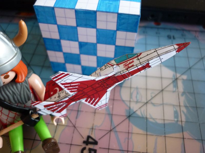

Mon viking est content ! Son modèle radio-commandé avance bien. :D

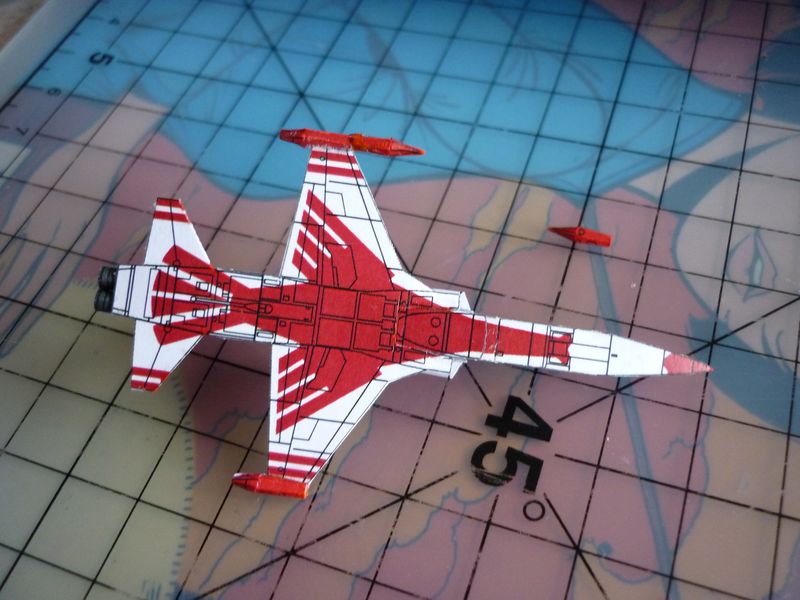

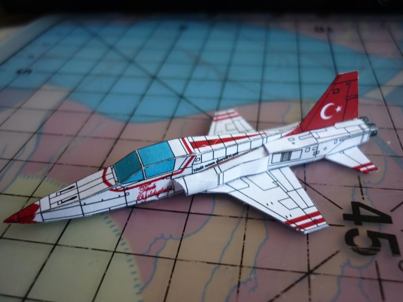

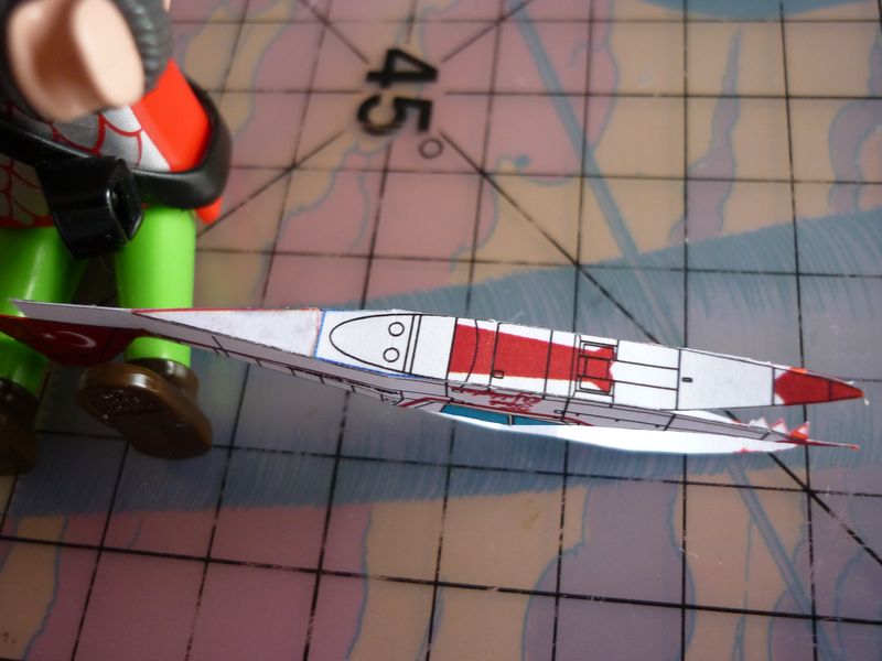

On rabat la petite languette qu'on avait pas collé à l'étape précédente. On rabat un peu vers le haut du fuselage les parties qui l'entourent et sur lesquelles viendront se coller les entrées d'air.
On insère les tuyères et on obtient ça :
On colle une entrée d'air.
Puis l'autre.
On rabat les côtés des entrées d'air.
Les raccords sont rarement bons... :cry: mais c'est un peu moins visible en taille réelle.

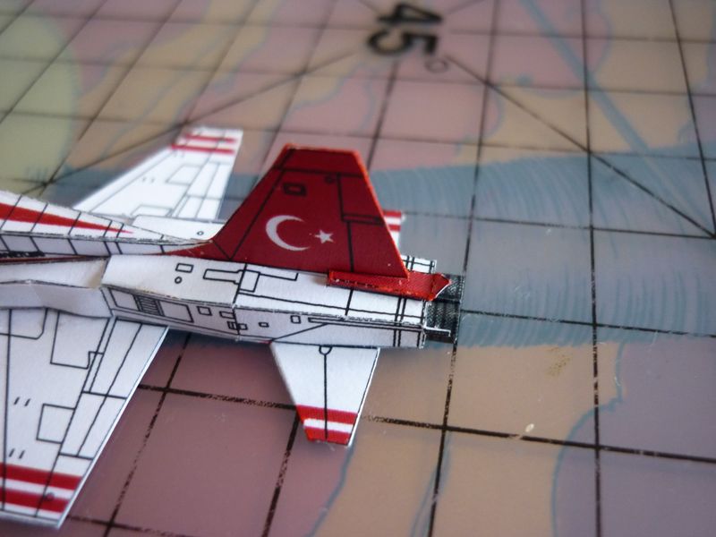

Oups ! J'ai oublié une pièce : le carénage qui vient se placer sous la dérive à l'arrière du fuselage !
Un point de colle et on la glisse sous la dérive en s'aidant d'un cure dent pour le postionnement.
Point de colle sur le triangle et on le rabat.

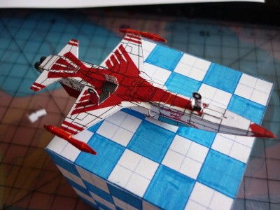

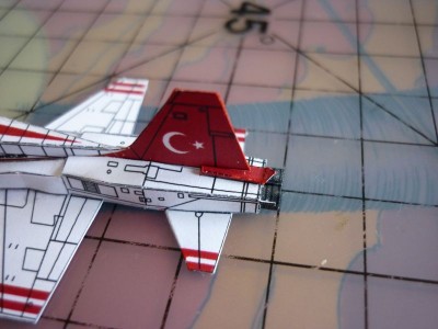

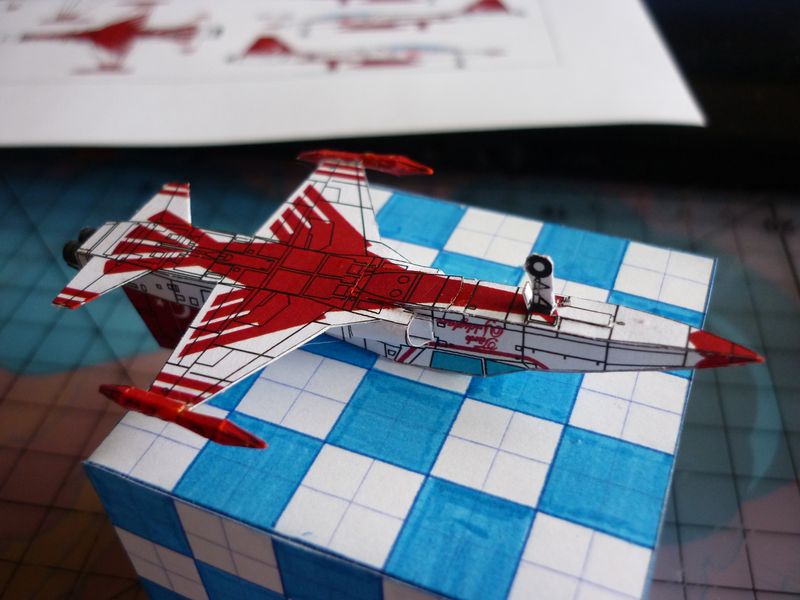

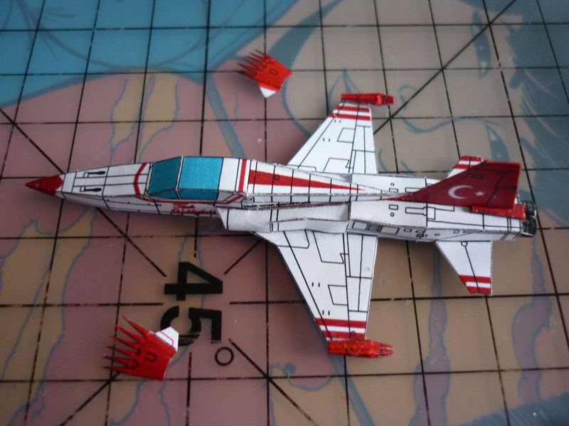

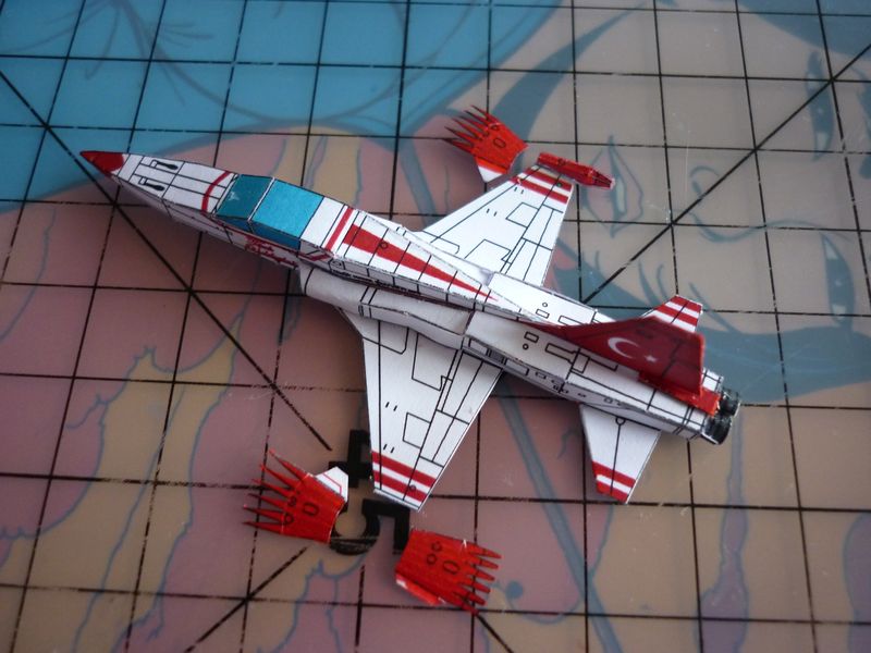

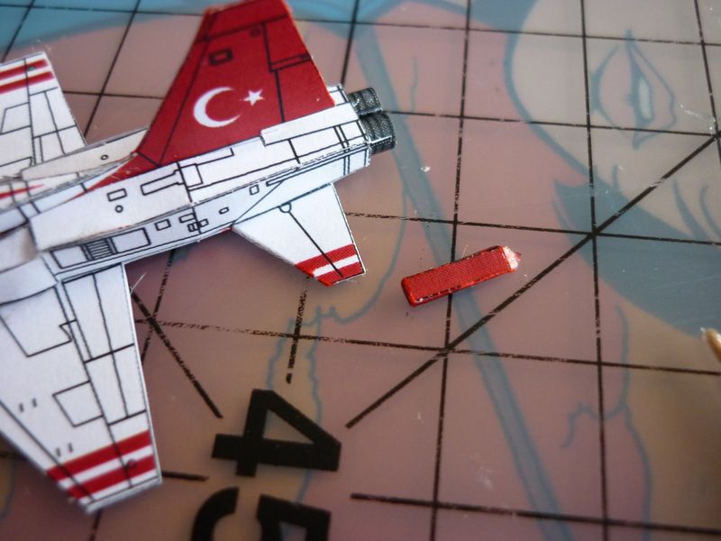

La partie pénible commence. Je n'en voudrais pas à celui ou celle qui décidera de ne pas monter pas ces bidons. J'ai mal commencé : j'ai inversé les parties arrière et je m'en suis rendu compte trop tard.
Au fait, si vous regardez la première photo de ce fil, vous verrez que j'ai ajouté à la main une deuxième patte de collage sur chacune des pièces formant ces bidons. MAUVAISE IDEE !

On continue.
FULGURO-POINGS !
Finalement, non, je n'ai pas inversé les parties arrière mais les parties avant.
Un bidon fini.
Deux bidons finis.
J'ai ajouté un peu de colle avec un cure dent à la jonction des deux éléments tout en tenant de les aligner.

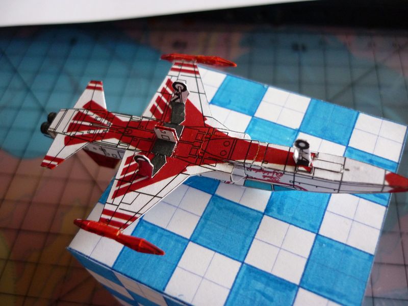

Pose du train d'atterrissage.
D'abord la tige représentant les trappes de train avant, puis ledit train collé par dessus.
Train principal. Une jambe.
Puis l'autre.

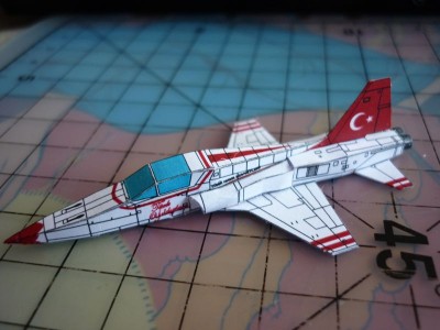

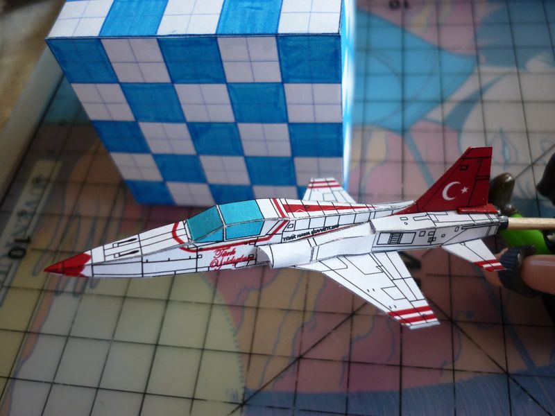

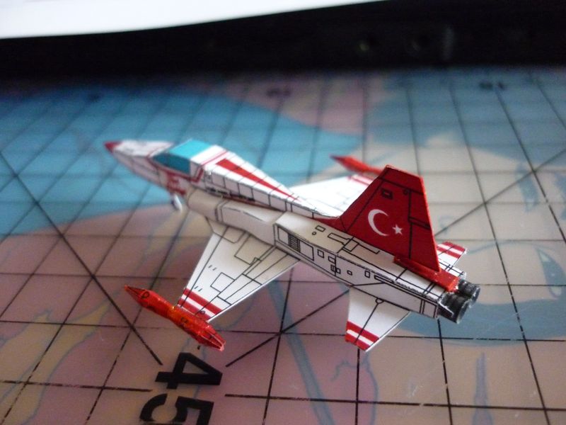

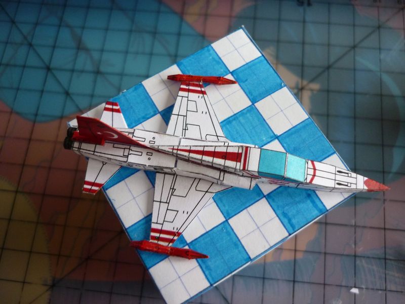

FINI !
Bon, je vais peut-être tenter un 4ème F-5E version Chaiwat Kosatanakom. D'autant qu'il n'y a plus qu'à l'assembler. :o
