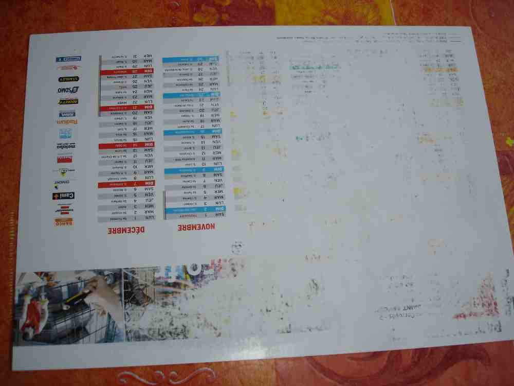

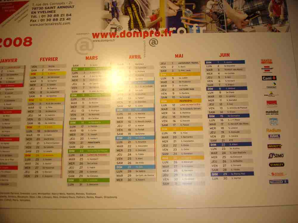

Pour le 0.5mm je fais appel à la récup. Le top des cartons sur lequel j’ai pu mettre la main sont des petits calendriers, format dit PTT. Ils sont en carton rigide et glacé ce qui oblige à un dépolissage léger au papier de verre 500 par exemple avant usage. L’épaisseur réelle est 0.4mm. Comme pour le 1mm, les chants se poncent très bien.

Pour les cartons de récupération, le risque est un décollement de la pièce d'origine, Le ponçage des parties brillantes est insuffisant, la colle à bois ne tient pas sur les pièces trop lisses.

avec de la SADER BOIS "prise progressive", après un dépolissage au 500 je n'ai pas de problème de décollement. Le terme dépolissage n'est peut ètre pas le meilleur dans le cas présent. En fait, c'est comme si j'enlèvais, en la rayant, la pellicule brillante de façon à laisser des micro rainures dans laquelle la colle accrochera. On s'aperçoit que le papier abrasif encrasse très vite (normal) et il ne faut pas insister sinon la surface du carton finit par se lustrer et dans ce cas l'accroche risque, à nouveau, de ne pas ètre terrible.

Je me sers moi aussi de carton de plannings pour réaliser mes montages rigides. J'ai commencé par les poncer, comme renesson, pour obtenir un effet d'accroche, mais cela consomme des tonnes de papier de verre (du fin, donc le plus cher !) et répand partout une poussière noirâtre qui d'une part fait râler celle qui partage ma vie, et d'autre part colle aux doigts, passe sur la colle, marque les pièces en papier blanc etc.
Depuis, je traite ce carton d'une autre manière : avec un cutter très pointu, et en tirant délicatement, je décolle totalement la couche de papier de son carton. Cela donne un carton avec une surface un peu pelucheuse, mais il redevient lisse au contrecollage.

je les grattes à la lame de cutter afin de retirer ce fameux pelliculage, ce qui à pour
avantage d'améliorer le collage des faces ainsi travaillées..
