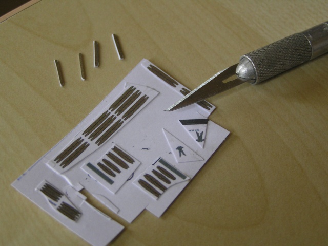

Voici maintenant la partie la plus difficile :l'installation de l'aile supérieure.
Découpage des mats (12 par avion):
Collage des mats:
Représentation du profil de l'aile en courbant l'extrados sur une lime:
Montage de l'aile supérieure(4 piéces):

Une fois les mats collés , ils subissent 2 opérations , ils sont enduits de colle superglue liquide pour les rigidifier puis une fois secs ils sont peints en bois foncé.
Ensuite la pointe supérieure des 12 mats reçoit une petite goutte de superglue GEL et l'aile supérieure est collée dessus.
C'est le moment le plus stressant car on a que quelques secondes pour tout ajuster et vérifier le bon alignement dans tous les axes.
