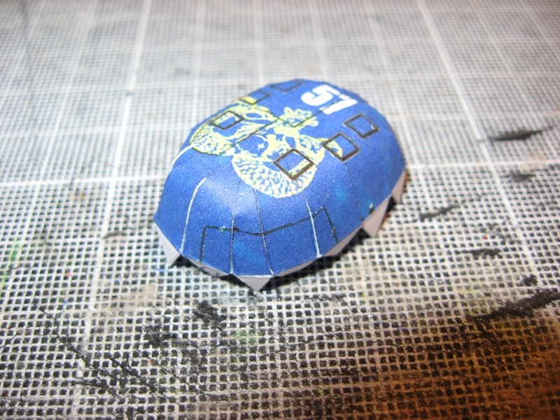

Contrecoller les pièces de la page 6 sur du carton 1mm (pour les pièces avec une languette, la laisser dépasser du carton).
Préparer les pièces C1, C2, S1a et S1b.
Former C1 et ajouter C2.
