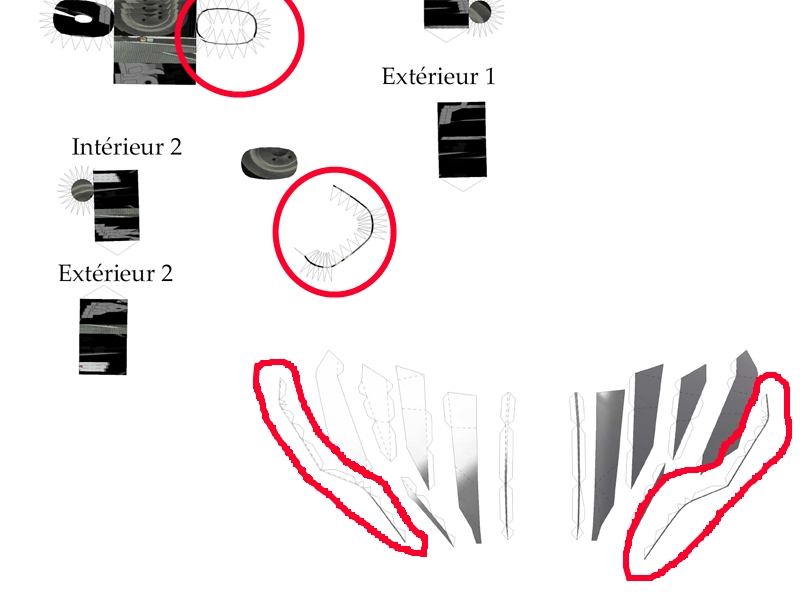

Kad37
Messages : 76
Enregistré le : mar. déc. 18, 2007 10:05 pm
Message par Kad37 »
Bon début mais il y a beaucoup de petites bandes surement pas faciles à découper et probablement inutiles vu leur taille (à moins d'imprimer à plus grande échelle). Essaye de les recoller !
Sinon c'est pas mal, mais pas évident si on a pas le modèle sous les yeux. Une notice à venir ? :)
maquetator
Messages : 554
Message par maquetator »
Merci Kad37, pour les bandes blanches (elles sont où, dsl je voit pas) dès que j'aurais fini le découpage, je vais éssayer d'arranger. Pour une notice... pourquoi pas :) je compte sur vos commentaire et sur mon 1er montage pour éliminer le plus de défauts et ensuite je vais refaire un 2e montage mais cette fois en images, et là je vais rajouter toutes les étapes (texte) pour les instructions :) .
À LIRE: comme l'a dit Kapout, le modèle doit etre fini pour le mettre en DL , c'est pour cela que je vous demande (si c'est le cas) de poster sur le post dans "Projet et ...en cours" (le 1e smiley de mon message précédent) :)
Je vous avais prévenu :-D
Kad37
Messages : 76
Message par Kad37 »
Les choses comme ça :
Dur à couper, le pliage j'en parle meme pas, et comme je disais plus haut je ne pense pas que cela apporte grand chose présenté de cette façon. Tu pourrais facilement recoller les deux morceaux du bas de l'image aux plus grosses pièces.
Plus les pièces sont grandes, plus il est facile de les couper et de les monter. Après pour certains détails on a pas le choix que de faire petit, mais là ça ne me semble pas indispensable.
Il ne faut pas oublier que le papier est souple et facilement pliable, il est donc inutile de séparer beaucoup de petites parties afin de conserver la forme le plus fidèlement possible, de la même manière qu'il est inutile de mettre des milliers de faces sur son modèle 3D. L'important n'est pas le rendu sur ordi, mais celui sur papier. :)
Enfin c'est un bon début, j'ai hâte de la voir finie ! :)
