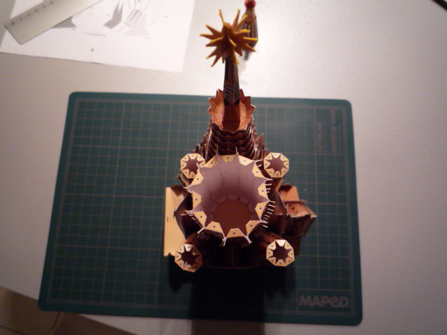

Bonjour tout le monde,
je me suis lancé dans la construction de la sagrada familia du site canon.
Lors de la construction de la tour centrale, je rencontre un pb. Cette tour est composé de 12 pièces longues qui se collent l'une à l'autre pour faire la structure principale, puis d'une flêche.
En image, ça donne ça :
Mon problème vient du fait que le diamètre de la colonne est trop grand pour le support de la flêche. De dessus, voilà sa taille :
Et quand je pose la flêche le décalage est conséquent :
Quand j'essaie de rapprocher les bords y'a toujours une pièce qui se rebiffe et qui dépasse de façon disgracieuse.
Quelqu'un connait-il une technique pour essayer de remettre les choses dans l'ordre ?

tu n' as pas tout simplement oublier une piece entre les 2 ?
sur le site canon on vois pas de décrochement
je vois pas ce que ca peut etre d'autre
a+ :bubble:

Toi ta oublié une pièce ! :(
A été remercié : 154 fois
t'as posé la pièce a55 ?
sinon je ne vois pas.
Au pire, il va falloir que tu fasses de fines coupures en V en haut pour rapprocher les bords et rattraper le coup.

Bonjour, ce n'est pas facile !
Je n'en suis pas encore à ce stade dans mon montage, mais ayant contrôlé sur les planches imprimées, la jonction de la pièce A55 sur les 8 A34, à mon échelle il y a 4 mm des 2 cotés, donc le problème c'est l'addition des épaisseurs de pliage des A34, qui crée ce phénomène.
Pour moi ça va être pire, car imprimé en A5 sur du 160 g, j'ai intéret à bien prévoir !
Il faudra donc tricher....

Alors ,cher ami je me suis fait avoir comme toi, heureusement que j reussi a sauver sans reimprimer la planche
La solution ,est de faire separement ,dabord ,le clocher complet avec la croix
une fois fini la base du clocher , est octogonale si j me trompe pas.
c sous cette base que va se coller chaque partie,
tu commence a coller Deux ,contrefort sur les 12 , dabord ten decoupe un puis tu le courbe , pour avoir la parabole , ensuite tu decoupe le deuxieme tu le courbe et tu colle sur
le bord du precedent ainsi que les petit accroc atchitecturale bord a bord .,ensuite ta donc des bord qui depasse en haut tu les plie de facon a c que ca colle juste sous la base hexagonale du clocher et tu continue comme ca,
tu colle sur le bord du morceau davant, tu colle les accroc ensemble et en dernier tu colle sous lhexagone ,de la base du clocher ,et tu fait le tour comme ca jusqau bout ,et la tu rejoint les deux partie ,et tes contrefort,
de la tour centrale seront courber ,
C est la seule maniere que j trouver.
Bonne continuation si ta besoin dexplication voila mon msn ange-du-67@hotmail.fr.
ps : noublie pas de courber les morceau pour donner la forme du contrefort.

non dodecagonale, je m'excuse ,12 cote c bien ca?
donc voila je te laisse letat de ma sagrada familia a moi , avec le clocher qui est bien poser sur la tour centrale
tu peut voir sur mon blog , une photo de l'avancement ;
http://papermagic.skyrock.com
jai prefere nepas poster ce model ici en construction pour par surcharger le forum , et puis d'autre perrsonnes, presente bien lavancer comme michel :)
mais vu que je suis ptet plus avancer que vous , je pourrait vous aider ,, si ya un soucis
Amicalement

Merci bien eagles 67 pour tes réponses. Très égoïstement, ça fait du bien de voir que j'ai pas été le seul à être confronté à ce genre de problème :D
Plus sérieusement, je pense que ta méthode de construction de la tour centrale est la bonne. Le problème ne vient pas d'un oubli de pièce quelconque mais bien de la notice de construction qui enduit d'erreur à ce stade :(
Avis donc aux maquettistes qui se lanceraient dans le projet, il semble mieux de procéder comme le décrit eagles67 pour pas être confronté à un pb d'ajustement 8)
Bon, sur mon problème, je l'ai résolu en faisant un mix solution de jeanma / brutos :? : quelques entailles à la base puis pliage un peu prononcé d'un côté (dans l'alignement de la tour de la vierge pour que ça se voit pas trop) et tout est rentré dans l'ordre.
Bonne suite de construction
