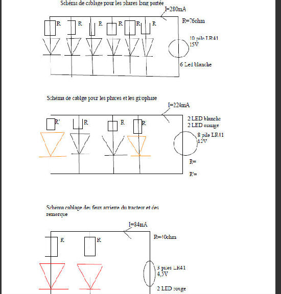

Message par jojopylote »
voici les schéma de cablage j'essepere que sa poura t'aider
je t'y envoi par MP car je ne peut pas metre de fichier PDF ici
-renault R5 turbo
jojopylote
Messages : 1223
Localisation : yonne / sens
finalemment j'ai reuci a faire un imprime ecran
donc voici les cablage
-renault R5 turbo

Message par YogSolthan »
Dis-moi Jojopylote, comment fais-tu pour déterminer les tensions que tu dois appliquer à tes circuits. Je ne comprends pas pourquoi il te faudrait une tension plus élevée pour alimenter 3 leds ou 6 leds. Vu qu'elles sont en paralèle, tant que la tension d'alimention dépasse la tension de coupure de la diode, ça doit passer...
Constructions en cours:
SR-71 Blackbird
Mechas Grigori et Stone Rhino
Conception :
jojopylote
Messages : 1223
YogSolthan a écrit :Dis-moi Jojopylote, comment fais-tu pour déterminer les tensions que tu dois appliquer à tes circuits. Je ne comprends pas pourquoi il te faudrait une tension plus élevée pour alimenter 3 leds ou 6 leds. Vu qu'elles sont en paralèle, tant que la tension d'alimention dépasse la tension de coupure de la diode, ça doit passer...
tu a raison YogSolthan mais ceci n'est valabe que pour une seul LED. Ici il y a plusieur diode donc la tension generale que doit fournir les piles doit etre superieur a la tension de seuil ou de coupure de toutes les LED adittionner même si elle sont en parrallel
