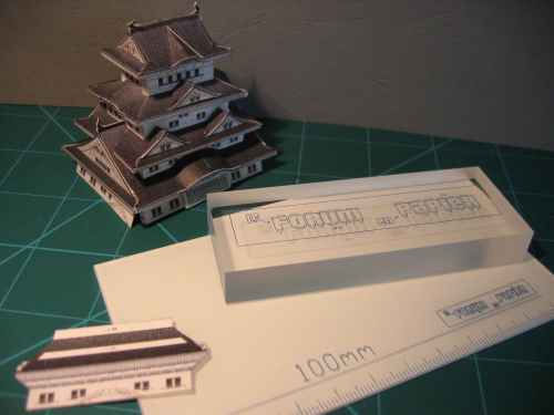

Pour plier les pièces de mes maquettes, je passe un tout petit coup d'x-acto sans forcer pour juste marquer la piece sans la decouper, ensuite ca se plie sans forcer.
Mais cette technique a un probleme, on ne peut pas la pratiqué lorqu'il y a une texture ou une couleur sous peine de voir un filet blanc du carton aparaitre.
Alors comment faire ???
eh bien moi j'utilise cette technique (elle ne vient pas de moi !!!)

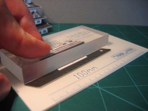

Il suffit d'une cale a bord droit, d'une plaque lisse, et d'une lame de rasoir rectangulaire (que j'ai perdu, donc une lame de cutter fera l'affaire... attention, ca coupe :))
1: placer le bord de la cale a l'endroit de la pliure.
2: Glisser la lame sous la languette a plier.
3.soulever la lame jusqu'a arriver contre le bloc.
et votre pliage et fait, droit et precis ;)
maintenant ok, tres facile je suis du coté de l'impression, pour les repaires, c'est du gateau!!! Mais quand il faut plier dans le sens inverse alors ???
et bien dans ce cas, rien de plus facile, je trace deux petit points a l'x-acto aux extremitées de la pliure.
Je retourne ma pièce, je me cale sur mes deux repères, et je recommence l'opération de pliage avec la lame.
Et voila une pièce plié avec des bord bien alignée ;)
c'etait facile :o :grin: :o

Juste une question, tu prend quel coté de la lame ? le coupant ou l'autre
Click sur l'image !!!
DarkLan
Messages : 2144
Localisation : Bezons (95)
A remercié : 112 fois
A été remercié : 47 fois
Message par DarkLan »
coté tranchant.
Normalement, comme je l'ai dit, j'utilise une lame rectandulaire de rasoir,la pour les besoins du petit reportage j'ai pris une lame de cutter, ce qui me rastait sous la main :)
mais une lame sa tranche trop, le mieux et de legerement passer le fil tranchant sur du papier de verre fin, juste un tout petit peu, pour eviter que ca n'arache le papier ;)
Merci de m'avoir fait preciser j'avais oublier ;)
