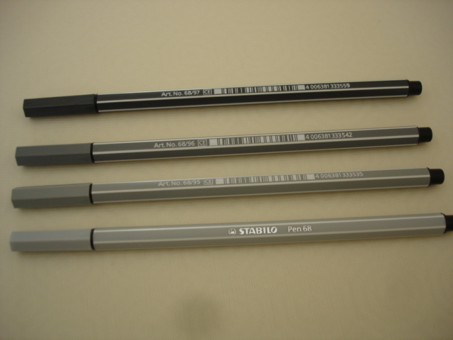

Une solution relevée au fil des forums consiste à utiliser une « palette » de feutres gris allant du gris le plus clair au gris le plus foncé (voir noir). Il suffit de colorier le champ avec la teinte de gris qui se marrie le mieux. Ne pas hésiter sur la qualité. On en trouve facilement dans les magasins dédiés aux loisirs créatifs.

J’utilise un mix des deux solutions présentées ci-dessus. Prenons le cas de la JEEP WILLIS. Toutes les pièces, dans un premier temps, ont vu leur champ « grisé « au feutre au fur et à mesure de leur découpage et avant mise en place.
Puis j’ai réalisé un mélange kaki à bas de vert et de jaune tirés des petits pots de peinture bien connus des maquettistes « plastique ». Au fur et à mesure de la réalisation des sous-ensembles, J’ai appliqué au pinceau fin ce mélange sur tous les champs accessibles, ou le regard accroche.

pour paller au problème de teinte des feutres j'ai essayé les lots pour gosses...
grand choix de teintes mais qualité détestable....
il faut des feutres où on ne soit pas obligé d'appuyer comme une brute :D
pour des bons feutres, je fais ressortir mes compétences d'élève d'art :D , il y a les Tria (ou Pantone) dont les teintes fidèles et l'énorme gamme (il doit y en avoir genre 300) assurent un rendu nickel (3 embouts différents par feutre une très fine, une pointe moyenne et une grosse pointe)
maintenant prévoyez des gros moyens car a presque 5€ pièce le feutre ça fait mal :?

pour ma part , j'utilise des feutres de la marque " auchan " et franchement y sont top.Mais il n'y a po de grande variante de couleurs :(

L'appellation chants, désigne l'épaisseur du papier qui généralement est blanc, on le teinte avant montage, généralement, de la couleur de la pièce, pour éviter un trait blanc . . .
Personnellement, après de nombreux essais, j'ai choisi de traiter les chant avec des pastels gras, qui offrent une gamme de couleur suffisante, peuvent se mélanger, et surtout ne pénètrent pas le papier comme les feutres.
Pour les gris, j'utilise une mine de crayon gras 2, 3 ou 4b.
