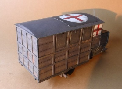

Messages : 1235
A remercié : 252 fois
A été remercié : 2700 fois
Re: Ambulance de deux chevaux en action - GPM - 1:25

…un renfort de 0,5 mm a été installé entre les deux pans de toit…
… les parties collées sont légèrement arrondies…
…le symbole de la Croix-Rouge est collé sur le dessus…
… et le toit est fixé…
…la « boîte » terminée est très solide !<br /><br />Cordialement,<br /><br />Kurt
Cordialement,
Kurt
