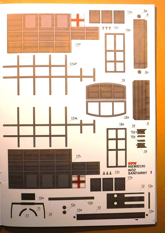

…environ 240 pièces imprimées avec précision sont réparties sur huit planches…
…plus deux pages d'instructions de montage illustrées, deux ambulanciers et des chevaux sont également inclus.

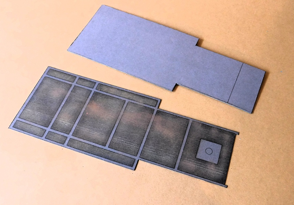

Et voilà…

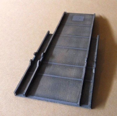

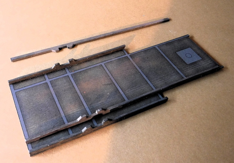

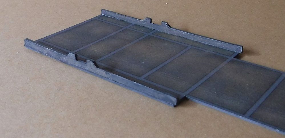

Les parties 1 et 4 du sous-plancher, avec une couche de carton de 0,5 mm insérée entre elles…
… Les éléments du cadre sont renforcés par une couche de carton de 1 mm…
…et collés au sous-plancher…
… même chose pour la partie 3…
…ce qui assure déjà une base stable.<br /><br />Cordialement,<br /><br />Kurt
Cordialement,
Kurt

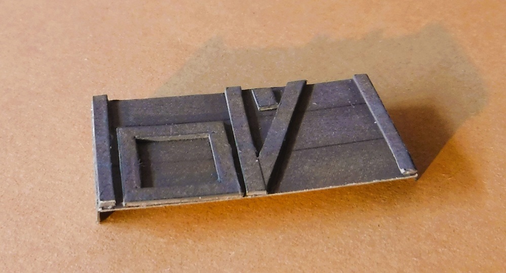

On continue…

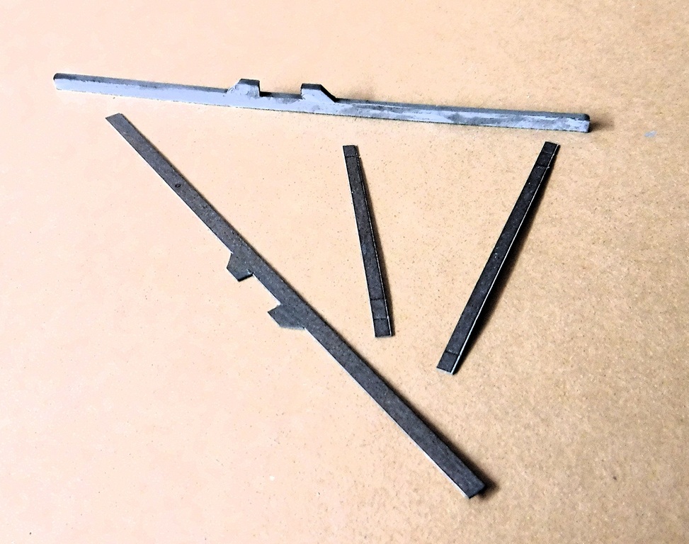

… pour le panneau latéral, les languettes et les renforts (1 mm) sont préparés…
… languettes collées…
… et renfort installé…
… bandes et rabats renforcés (0,5 mm)…
… collés et légèrement patinés à la craie pastel.<br /><br />Cordialement,<br /><br />Kurt
Cordialement,
Kurt

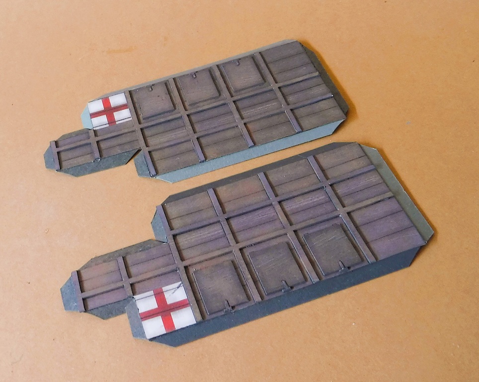

On continue…
…la deuxième paroi latérale a été construite de la même manière que la première…
… ensuite, la paroi arrière…
…pour laquelle je prépare un renfort de 1,5 mm…
… Je relie la partie arrière aux parois latérales…
…je viens seulement d’installer le renfort à l’arrière. J’ajoute également une cloison au centre pour la stabilisation.<br /><br />Cordialement,<br /><br />Kurt
Cordialement,
Kurt

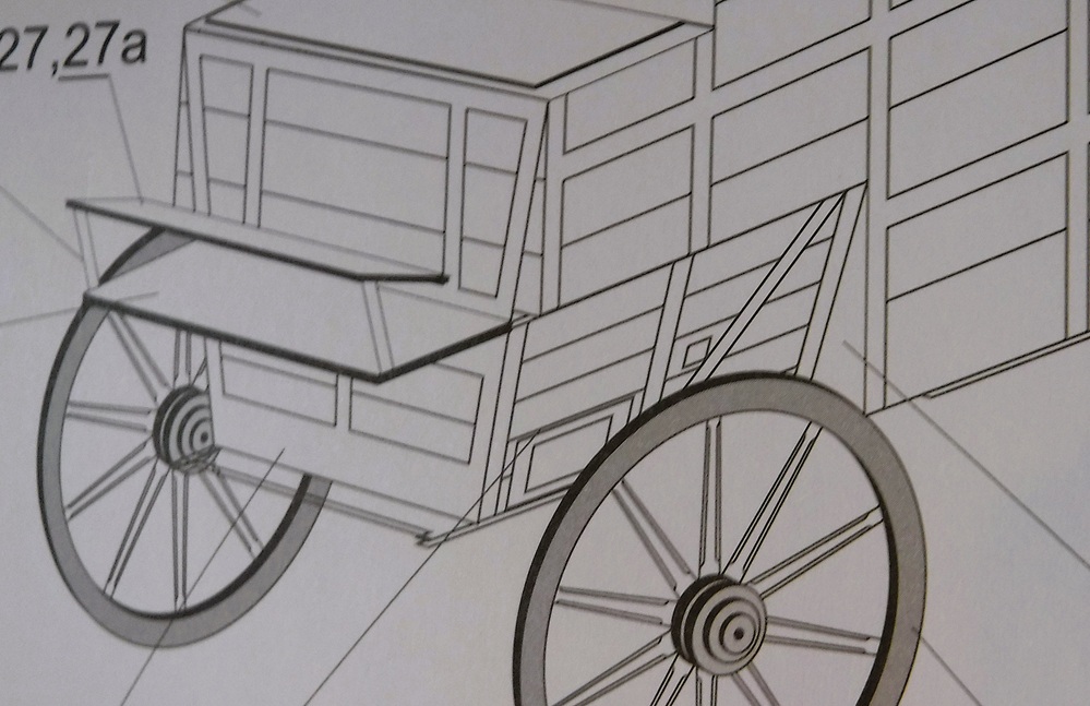

Encore un petit pas en avant…
…la pièce 20 est de nouveau équipée de la languette…
… et installée…
… et installée…

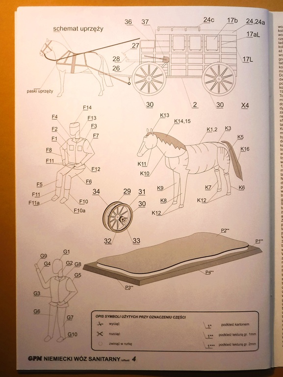

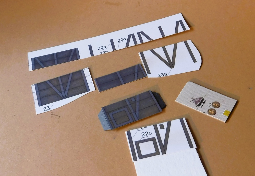

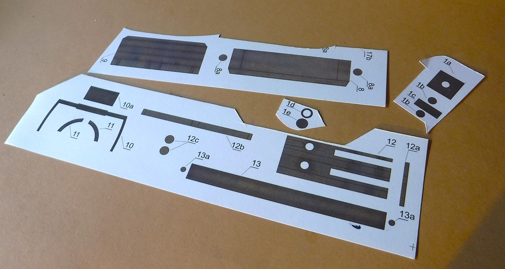

…les pièces 22 me posent problème…
… car d’après le schéma, l’ensemble devrait être installé en biais…
…mais c’est beaucoup trop gros, il va falloir que je trouve une solution.<br /><br />Cordialement,<br /><br />Kurt
Cordialement,
Kurt

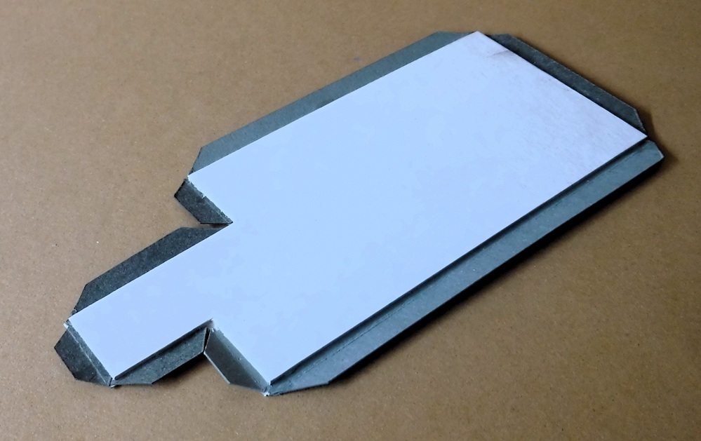

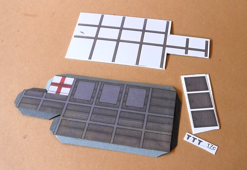

Bonjour à tous,
Voici ma solution : j’ai réduit la taille des panneaux latéraux
… J’ai collé des renforts…
…et je les ai collés sur le bord inférieur…
… J’ai également collé un renfort à l’intérieur…
…J’ai traité le côté droit de la même manière que le gauche.<br /><br />Cordialement,<br /><br />Kurt
Cordialement,
Kurt

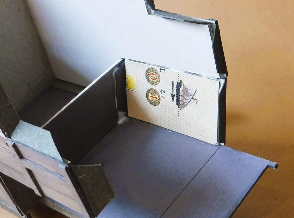

Passons maintenant à la paroi avant…
… traitée comme précédemment…

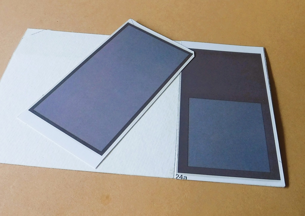

… Pièce 25 : la banquette est recouverte de simili cuir…
Messages : 1250
A remercié : 257 fois
A été remercié : 2733 fois
Re: Ambulance de deux chevaux en action - GPM - 1:25
… le mur derrière la banquette…
… préparé et installé comme d’habitude.<br /><br />Cordialement,<br /><br />Kurt
Cordialement,
Kurt

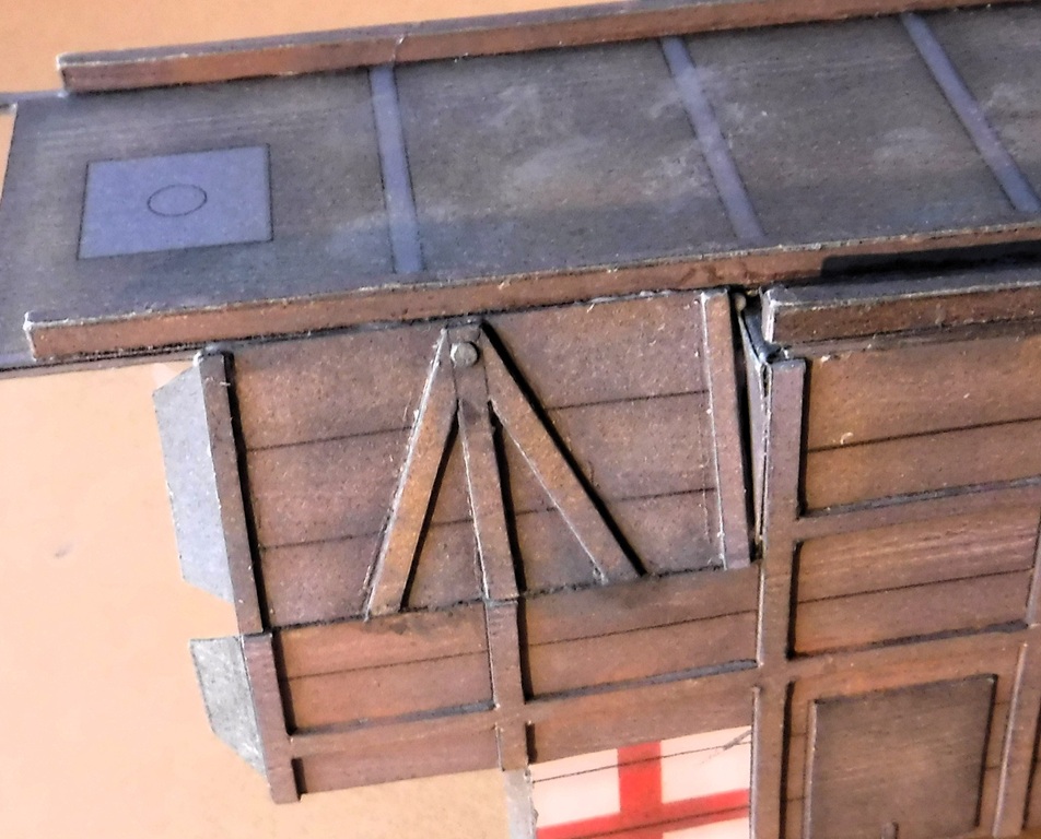

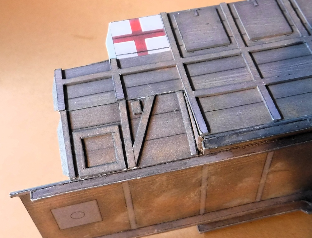

Bonjour à tous,
Voici une petite mise à jour…
…un renfort de 0,5 mm a été installé entre les deux pans de toit…
… les parties collées sont légèrement arrondies…

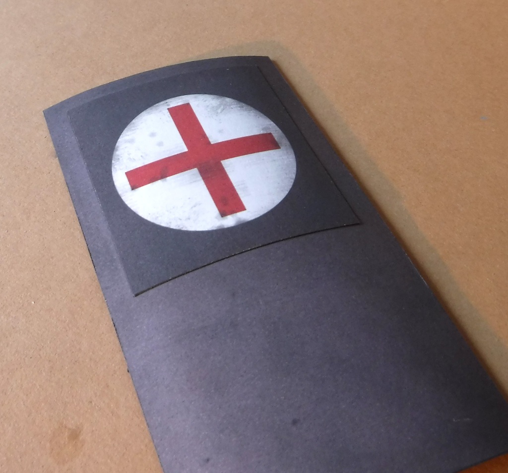

…le symbole de la Croix-Rouge est collé sur le dessus…
… et le toit est fixé…
…la « boîte » terminée est très solide !<br /><br />Cordialement,<br /><br />Kurt
Cordialement,
Kurt

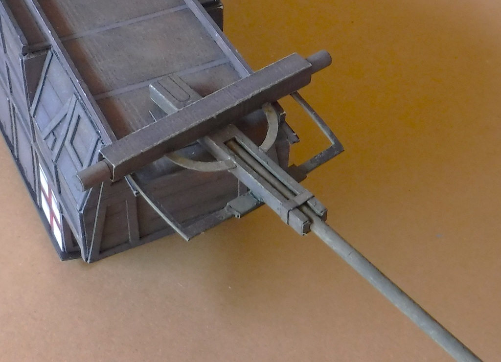

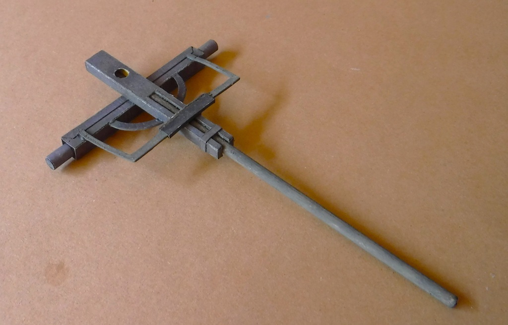

Et on continue…

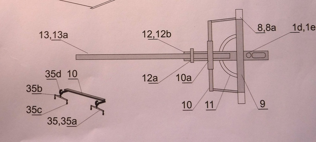

…on est en train de fabriquer le timon…
…c’est assez complexe…
… Je remplace la pièce 13 par un disque de bois de 3 mm…
…cela rend le timon très stable…
…mais il n’est pas encore fixé.<br /><br />Cordialement,<br /><br />Kurt
Cordialement,
Kurt

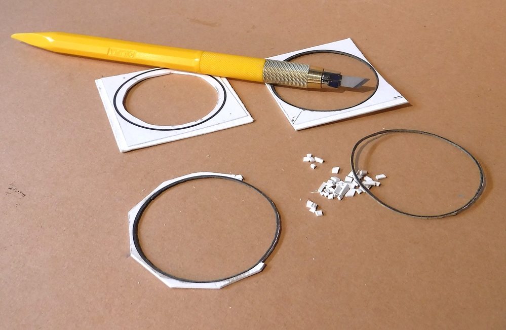

Bonjour ....

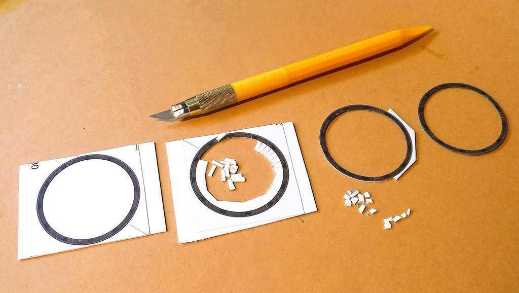

…passons maintenant aux roues. Je renforce toutes les pièces (0,5 mm)…
… Je commence par découper les surfaces intérieures, puis le contour extérieur, et enfin je colle les deux pièces ensemble…
…suivant avec huit anneaux larges…
… dont deux sont collés sur les bords extérieurs.<br /><br />Cordialement, Kurt
Cordialement, Kurt
Messages : 1250
Et on continue…
…retirez maintenant les bagues de centrage…
… puis découpez la bague de 0,6 mm d’épaisseur…
…collez-en deux sur chaque roue…
