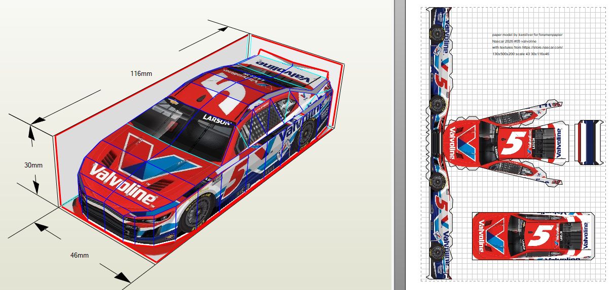

Ouvrir Pepakura Designer
Ouvrir le fichier mqo de la voiture
Remplacer '500' par '116'
Longueur des voitures reelles echelle 1/1 = 5000 mm
Longueur des voitures sur mqo echelle 1/10 = 500 mm
Longueur des modeles en papier echelle 1/43 = 116 mm
Cliquer 'unfold'
Note: Pepakura est souvent calibre en format 'letter'
cliquer 'file' 'printer setup' et changer 'letter' to A4
Modifié en dernier par keroliver le lun. janv. 26, 2026 2:32 pm, modifié 1 fois.
Messages : 3514
A remercié : 32 fois
A été remercié : 1245 fois
Re: keroliver Nascar tutorial
Message par keroliver »
Utiliser les outils 1, 2, 3, 4, et 5 pour arranger le modele deplie
(pas de details sur ces operations, ou voir 'F1 2026 tutorial')
Bien observer les pdf Nascar deja publies, et copier les positions de chaque piece et des 'flaps' (zones de collage)
Enfin... 'file' 'print pdf' et sauvegarder le fichier pdf
Bravo !!

Nascar 2026 #05 valvoline
with textures from https://store.nascar.com/
130x500x200 scale 43 30x116x46
:groupjump: :groupjump:
Nascar 2026 #05 valvoline.pdf
(4.26 Mio) Téléchargé 81 fois
