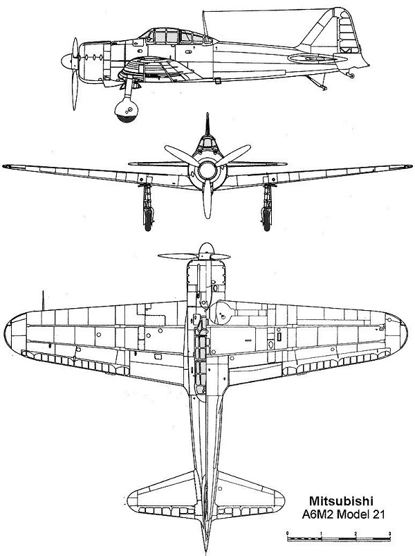

J'ai déjà fait un certain nombre de recoloriages, activité intéressante, mais partager le résultat n'étant possible que si on se base sur un modèle libre d'accès, je me suis dit que, après tout...
Comme il est assez facile de trouver des plans 3 vues (ou plus), par exemple sur un site comme The.blueprints.com, j'essaie de me lancer, on verra le résultat...
J'ai récupéré aussi des tutos (ceux de Bruno VanHecke par exemple : https://www.papermodelers.com/forum/avi ... -1960.html.
Donc, je pars de cela :

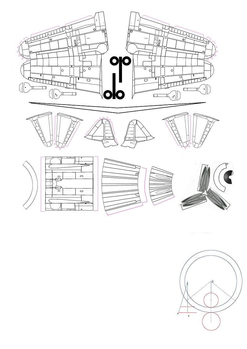

Après quelques heures de travail sur GIMP, j'en suis arrivé à ceci:
C'est encore loin d'être terminé, manquent la verrière du cockpit, pas mal de détails (roulette de queue, joint entre les ailes et le fuselage, tout le capot moteur, les bossages abritant les deux mitrailleuses sur le nez...).
Arriverai-je au bout ? :roll:
Pour les grandes pièces planes (les ailes...), je copie celles du plan 3 vues, je les colle dans Gimp sur une page blanche.
J'ouvre ensuite un calque et je redessine ces ailes, la résolution du plan n'étant pas très bonne - c'est un problème avec GIMP qui ne gère pas le dessin vectoriel, j'aurai pu essayer avec Inkscape, mais je ne le maîtrise pas.
Pour le fuselage, je tente d'imiter Bruno VanHecke et je fais un mélange de morceaux extraits du plan. Ses tutos sont vraiment sympas et très bien faits puisque j'ai compris comment faire 8)
Pour l'hélice j'ai copié celle du Me-109 de Fabrizio, et modifié les deux éléments de la casserole, mais après vérification, l'hélice est à modifier aussi.
En bas de la page, le schéma qui m'a permis de réaliser la pièce arrondie en forme d'arc de cercle.
C'est là que j'ai regretté d'avoir dormi en classe il y 55 ans :cry: se remettre à la géométrie à mon âge, c'est pas raisonnable, j'ai mis du temps à trouver sur le net un cours qui correspondait à mon besoin : à partir d'un plan 3 vues, faire une projection d'un tronc de cône...

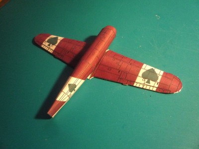

J'ai fini le montage. Voyons voir :
Déjà, un bon point: ça ressemble à un avion.
La partie supérieure de l'aile un peu plus grande que l'inférieure permet un arrondi, au lieu d'avoir une aile plate.

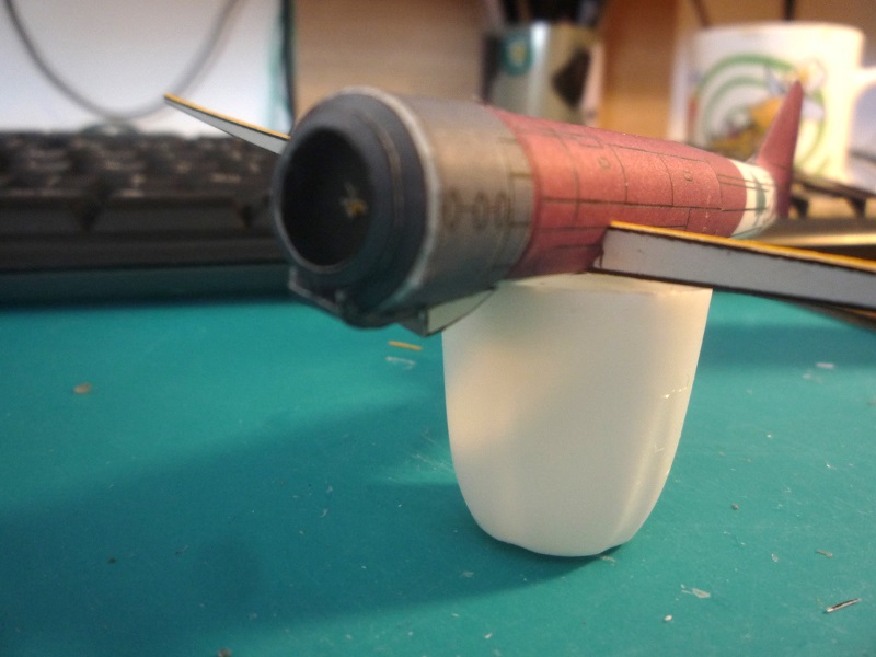

Mise en place du capot moteur :

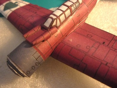

Pour la partie avant du capot moteur, ça se gâte, mes calculs n'étaient pas corrects, les deux cercles concentriques correspondent mal :
Les deux entrées d'air semblent un peu meilleures:
...mais la blanche devrait finir en pointe à l'arrière.

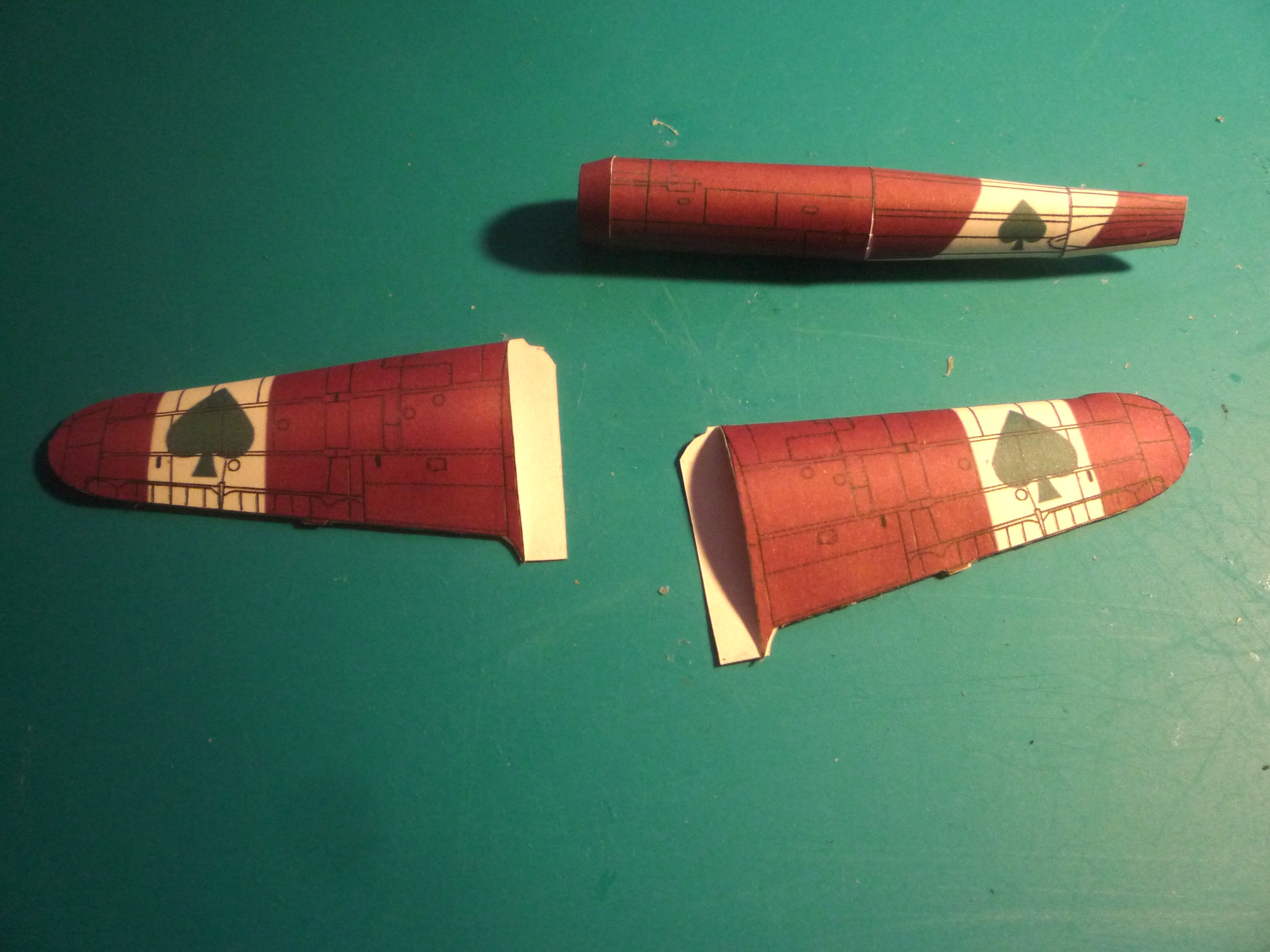

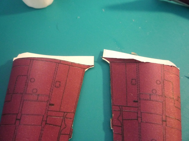

Assemblage des ailes sur le fuselage :
un peu de découpe sur le profil du joint au fuselage
Les 2 ailes se rejoignent difficilement, et le dessin ne correspond pas exactement.
Après avoir vérifier les calculs, les ailes devraient être légèrement plus grande (4 mm pour chacune), ainsi elles joindraient mieux et les dessins correspondraient.

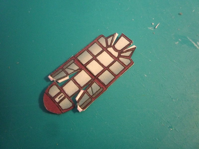

La verrière:
A vue d'oeil, la partie centrale devrait être plus bombée et plus haute.
Des tas de maquettes, des figurines...et que 24 heures par jour :cry:

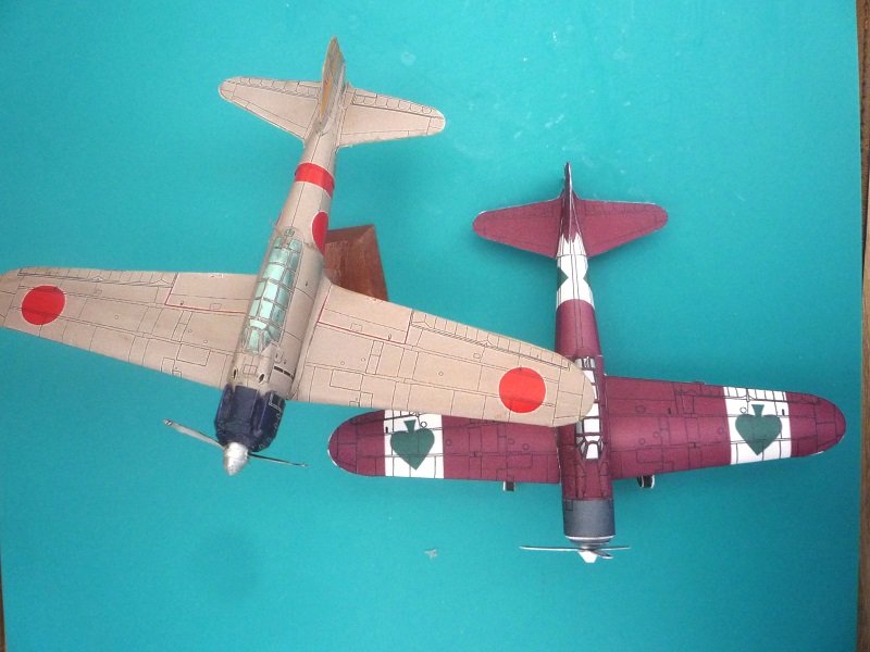

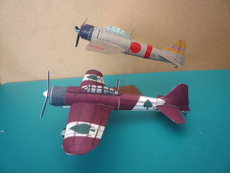

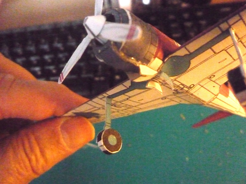

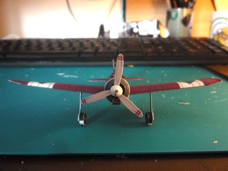

Voilà, montage terminé.Voyons les défauts, en plus de ceux déjà évoqués:
Vu de face, le dièdre a l'air correct.
Pour le dessous : les ailes ne joignent pas, la prise d'air devrait finir en pointe arrondie, et non en carré; pour les roues, il manquait 3 mm sur la bande de roulement (décidément, je suis fâché avec les maths !)
Le gris est un A6M2 au 1/72 de la marque ModelArt.
Ce qui me frappe le plus c'est que mon A6M paraît moins trappu dans son allure générale.
Plusieurs choses donnent cet aspect plus "élancé":
- la verrière pas assez haute et bombée (d'ailleurs sa partie arrière semi-circulaire est fausse),
- le fuselage dont le diamètre n'est pas suffisant et n'induit pas un rétrécissement assez visible à l'arrière,
- le capot moteur, trop long et pas assez gros.
Sur ce capot moteur, il faudra ajouter les deux "couloirs " correspondant aux deux mitrailleuses, et le capotage rouge doit être abaissé à l'avant pour rejoindre les capots noirs.
...nouveaux calculs et dessins en cours :|
La suite, dès que possible :)
