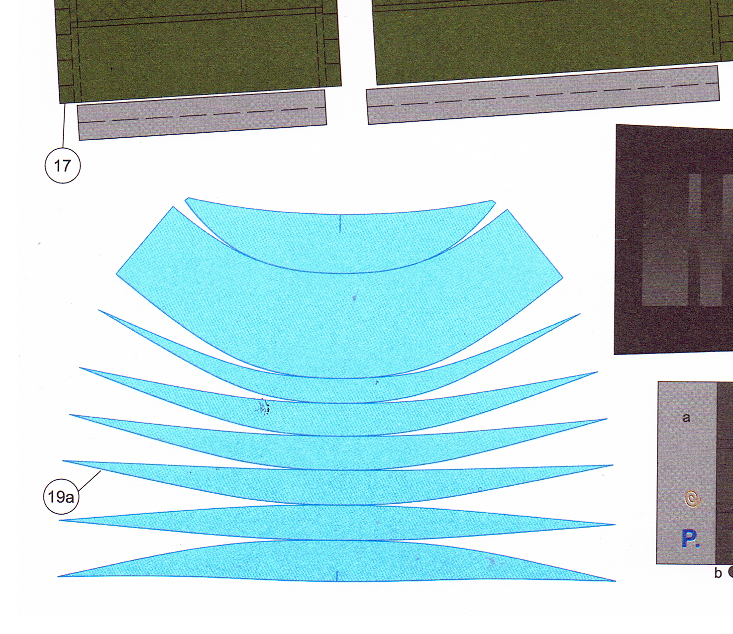

Un joli programme en perspective !
Pour la cabine en "verre" comment sera traité le transparent ?

Je suis content que le sujet vous plaise. Maintenant, j’espère juste que je serai à la hauteur du défi et que j’irai jusqu’au bout.
Quant à la cabine, je vais la tamponner à chaud. Je reviendrai sur une technique que j'ai utilisée autrefois. Mais il reste encore à l’affiner. Hier, j'ai réalisé rapidement une cabine en relief dans un film transparent d'après un dossier de documents. J'ai chauffé le film plastique sur la cuisinière à gaz, qui était placé entre deux morceaux de carton dont le contour était découpé. Pour le gaufrage, j'ai utilisé un vieux moule réalisé pour un autre modèle d'avion. J'ai fabriqué le moule à partir de gabarits en papier, puis j'ai formé de la pâte à modeler durcie à chaud. Ceci n'est qu'un test et l'effet lui-même n'est pas satisfaisant. Bien entendu, j’utiliserai un matériau différent pour gaufrer la cabine elle-même.
(P.s. J'espère que ce que j'écris est au moins quelque peu compréhensible ).
Cordialement.

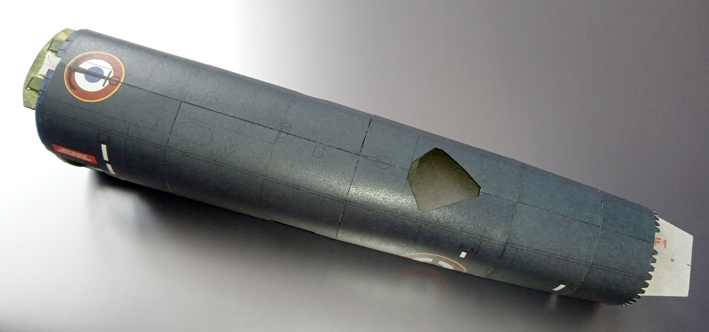

Au tout début, comme toujours, j'ai soigneusement analysé les dessins d'assemblage, mais malheureusement ils ne sont pas nombreux (y compris les descriptions). La deuxième chose est que j'ai essayé de choisir la bonne manière et la bonne méthode de collage. Nous verrons si j'ai choisi la bonne voie. La paroi arrière de la cabine

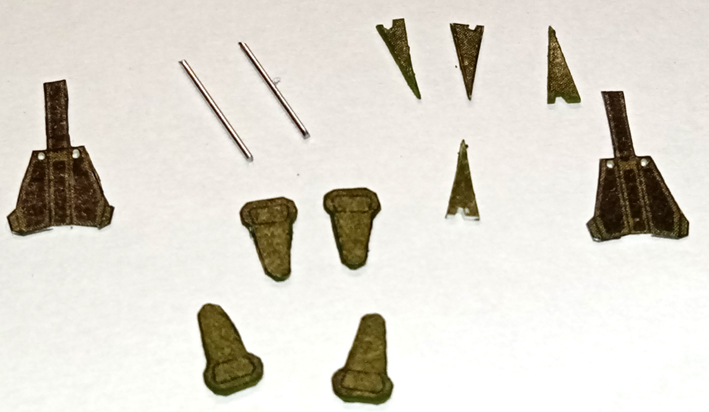

Merci Kurt. Pour l'instant, je suis en train de coller les "petites choses", c'est-à-dire les équipements de la cabine.
Le palonnier. Des sièges de pilote un peu archaïques. Salutations.

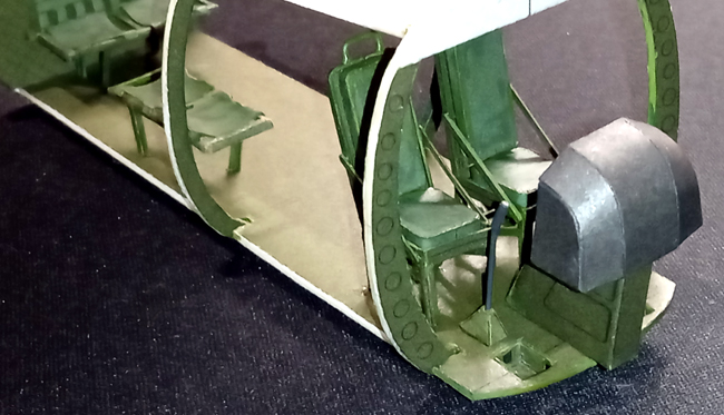

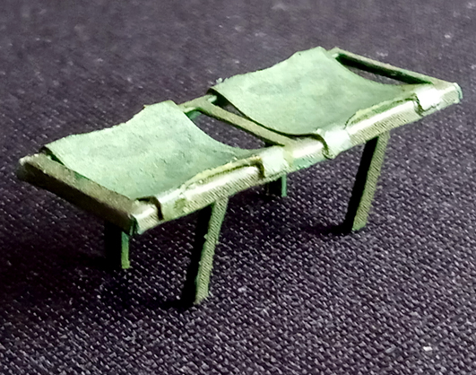

Re: Hélicoptère Piasecki HUP-2, 1:33 MPModel
En raison des trous dans la peau du fuselage, j'ai collé ces éléments intérieurs et extérieurs en même temps, pour ainsi dire, afin qu'ils soient positionnés l'un par rapport à l'autre.
