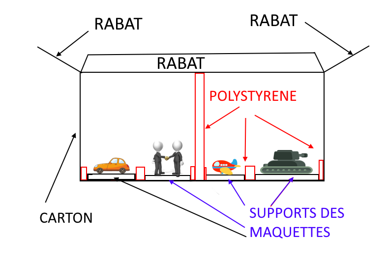

Bonjour philak,
Le transport des maquettes est effectivement toujours un peu délicat.
Pour les maquettes en papier, c'est beaucoup moins vrai mais, seulement si elles sont collées sur un support.
Pour les expositions, je range mes maquettes dans des cartons ayant la bonne hauteur, et je les cale au niveau des supports avec des bouts de polystyrène extrudé (pas celui qui est fait de bille appelé expansé..).
Au centre du carton, afin que les rabats de ce dernier ne tombent pas sur les maquettes, je mets un intercalaire en polystyrène de la hauteur du carton. Il peut être situé n'importe où, pourvu qu'il tienne les 4 rabats. le tout doit être bien calé dans les 2 sens horizontaux.
Comme les maquettes n'ont pas de poids, elle ne bougent pas lors du transport (pas d'inertie).
J'ai fait des centaines de kilomètres pour les expos, sans incident jusqu'ici.
Peut-être que ce système te conviendra.
un petit croquis pour illustrer ça :

Salut,PasKal a écrit : lun. sept. 18, 2023 3:49 pm Bonjour philak,
je ne saurai dire mieux. Sa proposition est parfaite, elle peut même servir au transport des tableaux même les plus fragiles.
