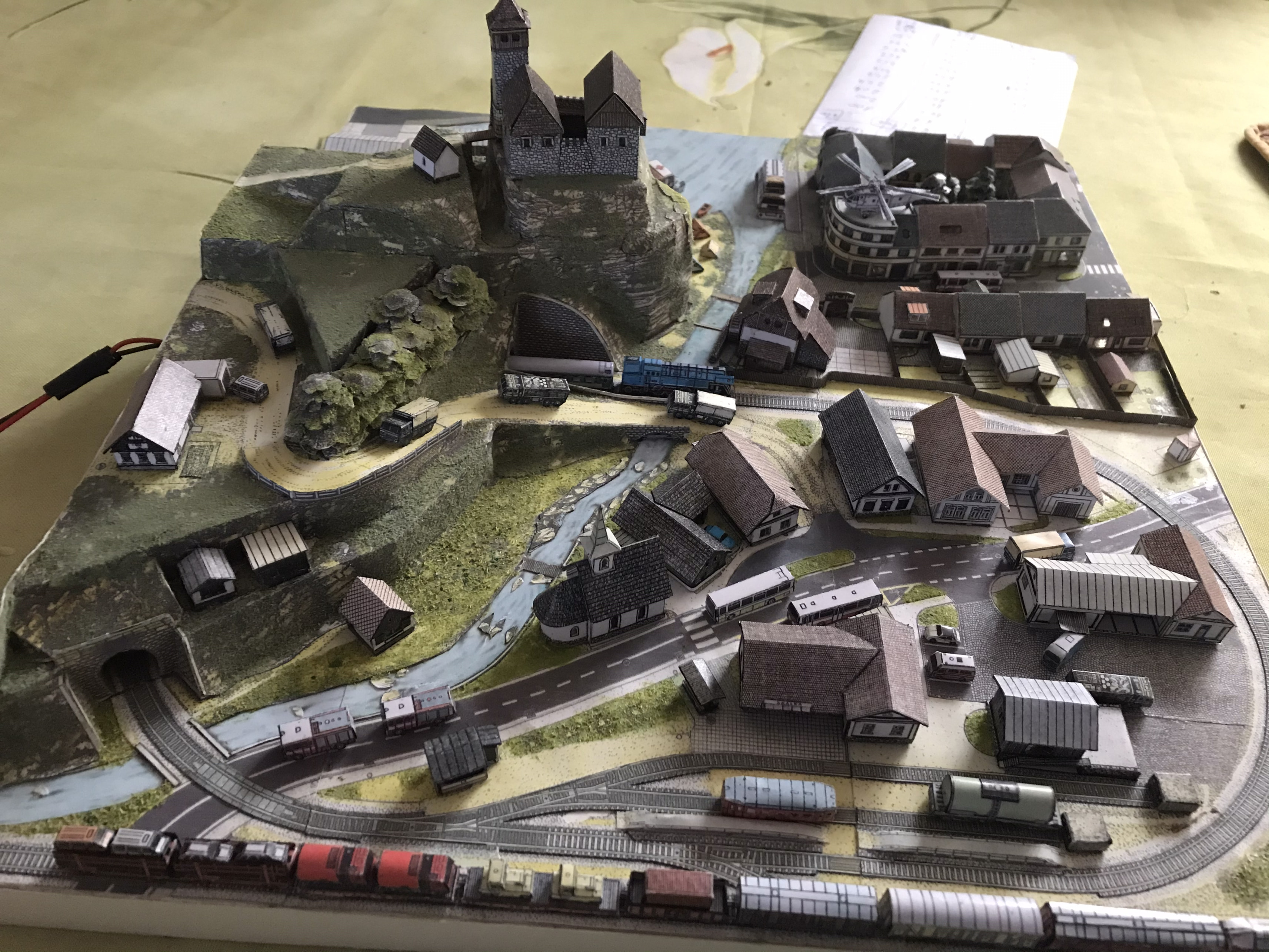

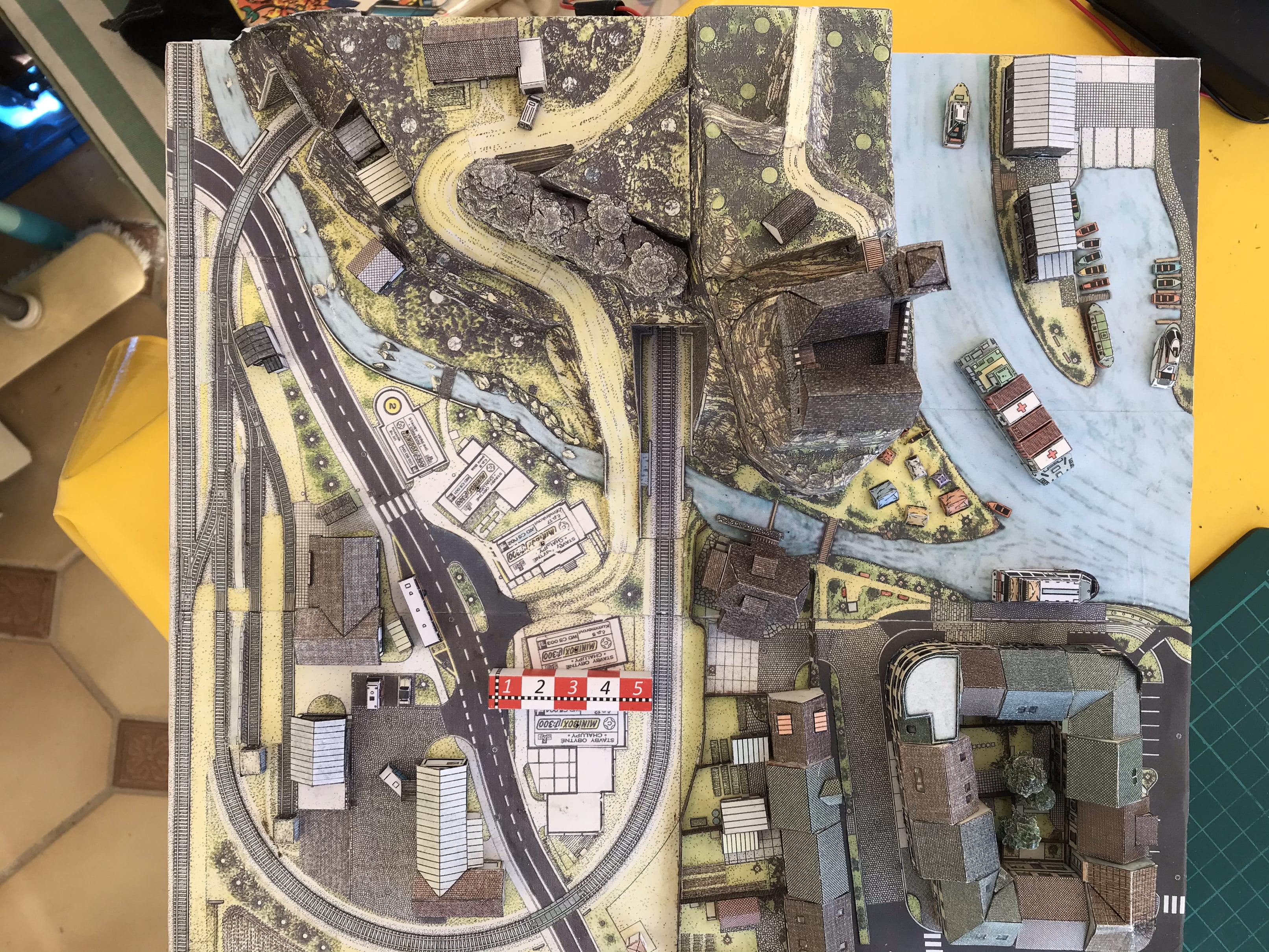

La moitié de la ville presque terminée. Il;manque les arbres et les véhicules divers que je ferais en dernier

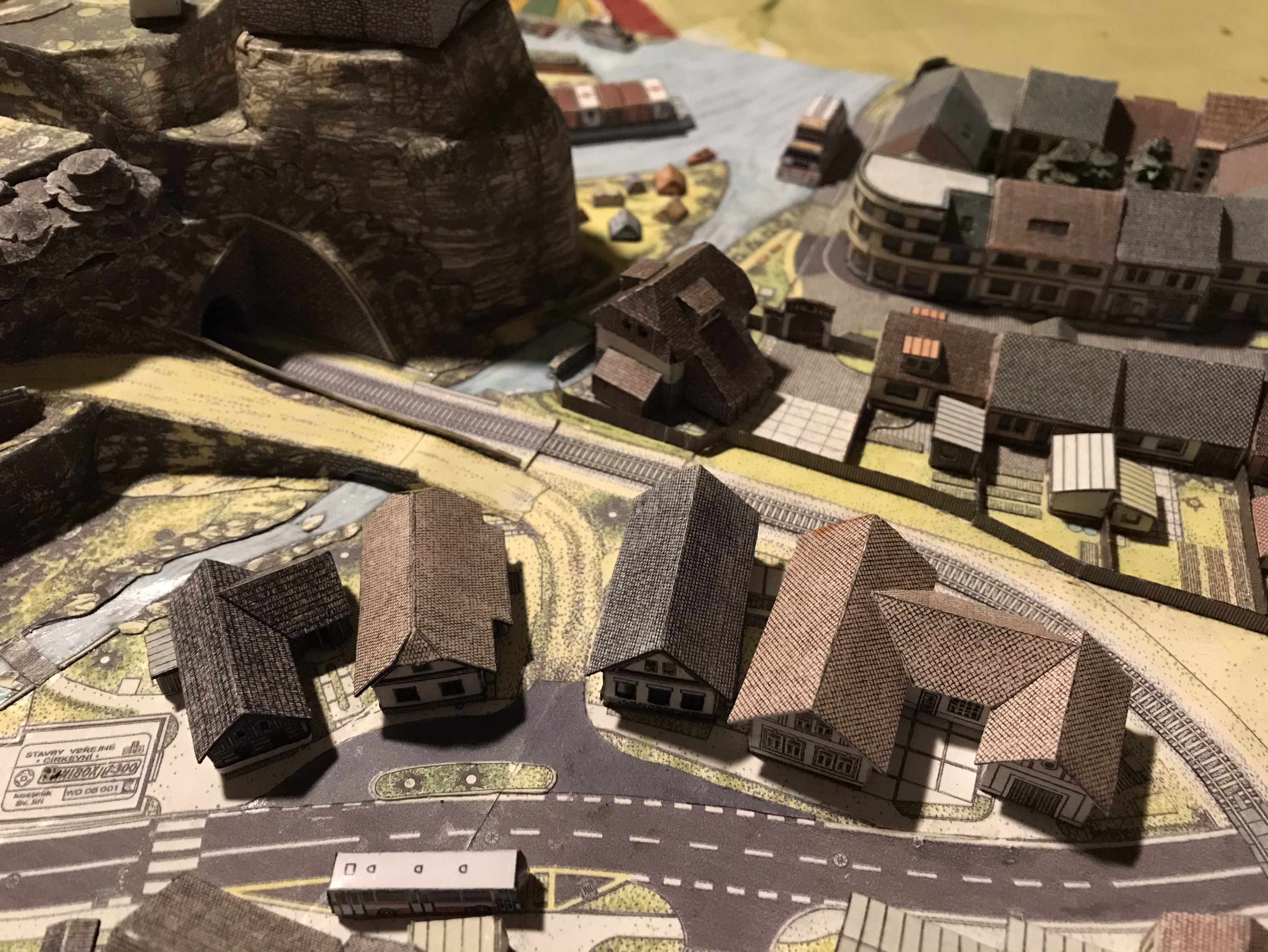

Il me reste encore une construction . Après j attaque toute la partie ferroviaire , les véhicules et les arbres

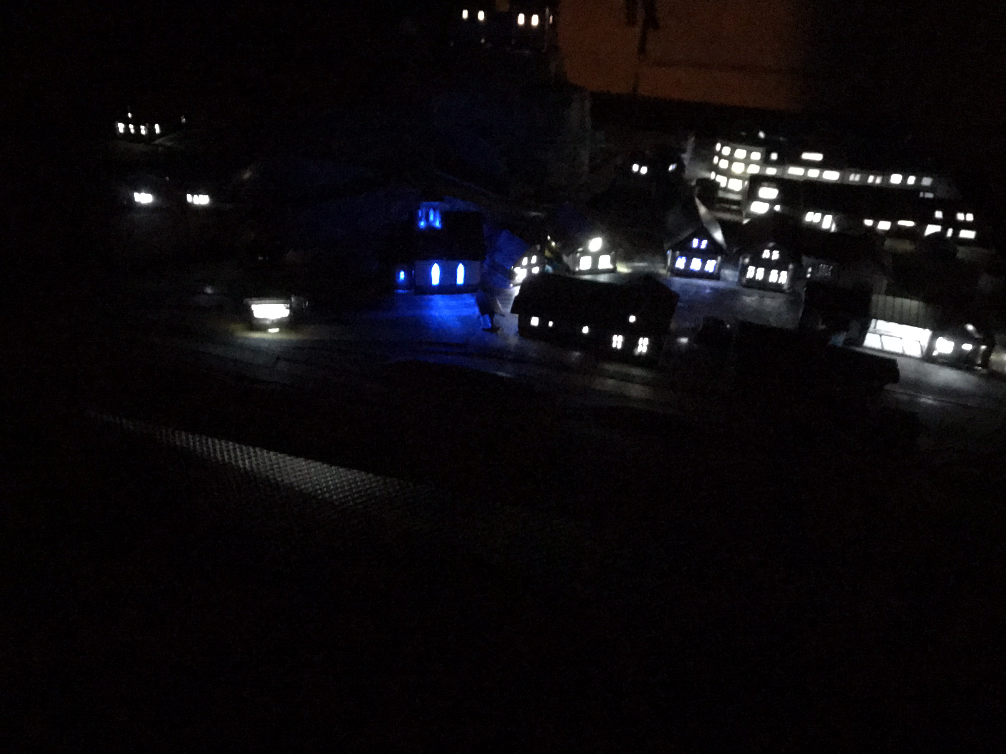

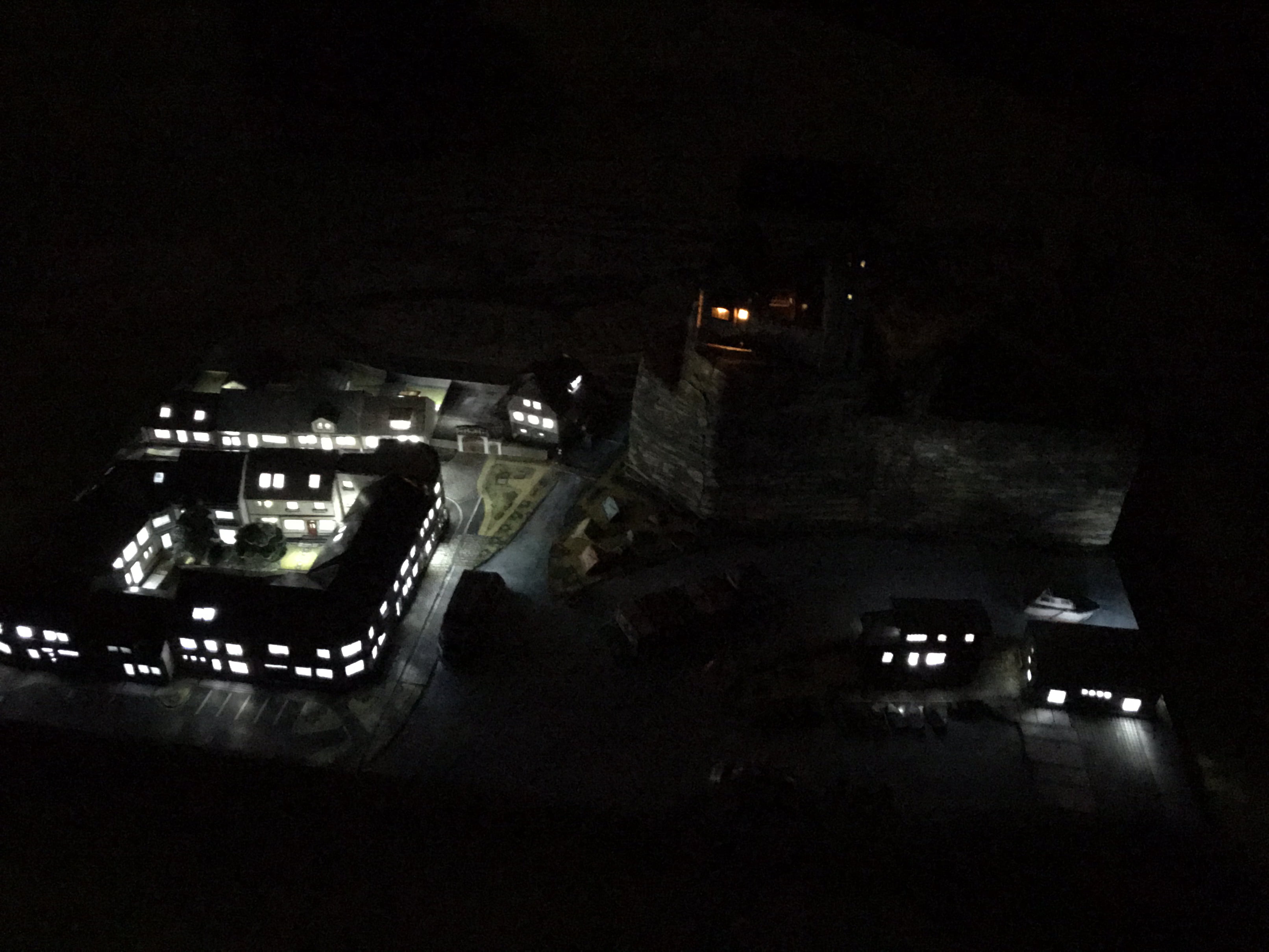

Bel ensemble. L'ajout de l'éclairage est un plus indéniable.
Et tu peux maintenant imaginer des extensions....

Re: Minibox city au 1:500
Oui et sans que cela prenne trop de place car un module fait 30 cm de coté. Si j avais fait cette ville au 1 -87, les dimensions seraient trop importantes ( 6 fois plus). Mais j ai encore loin,d avoir fini. J ai encore un gros travail de flocage . Mais comment faire sans perdre les détails du terrain . J ai peur que ça fasse moquette verte.

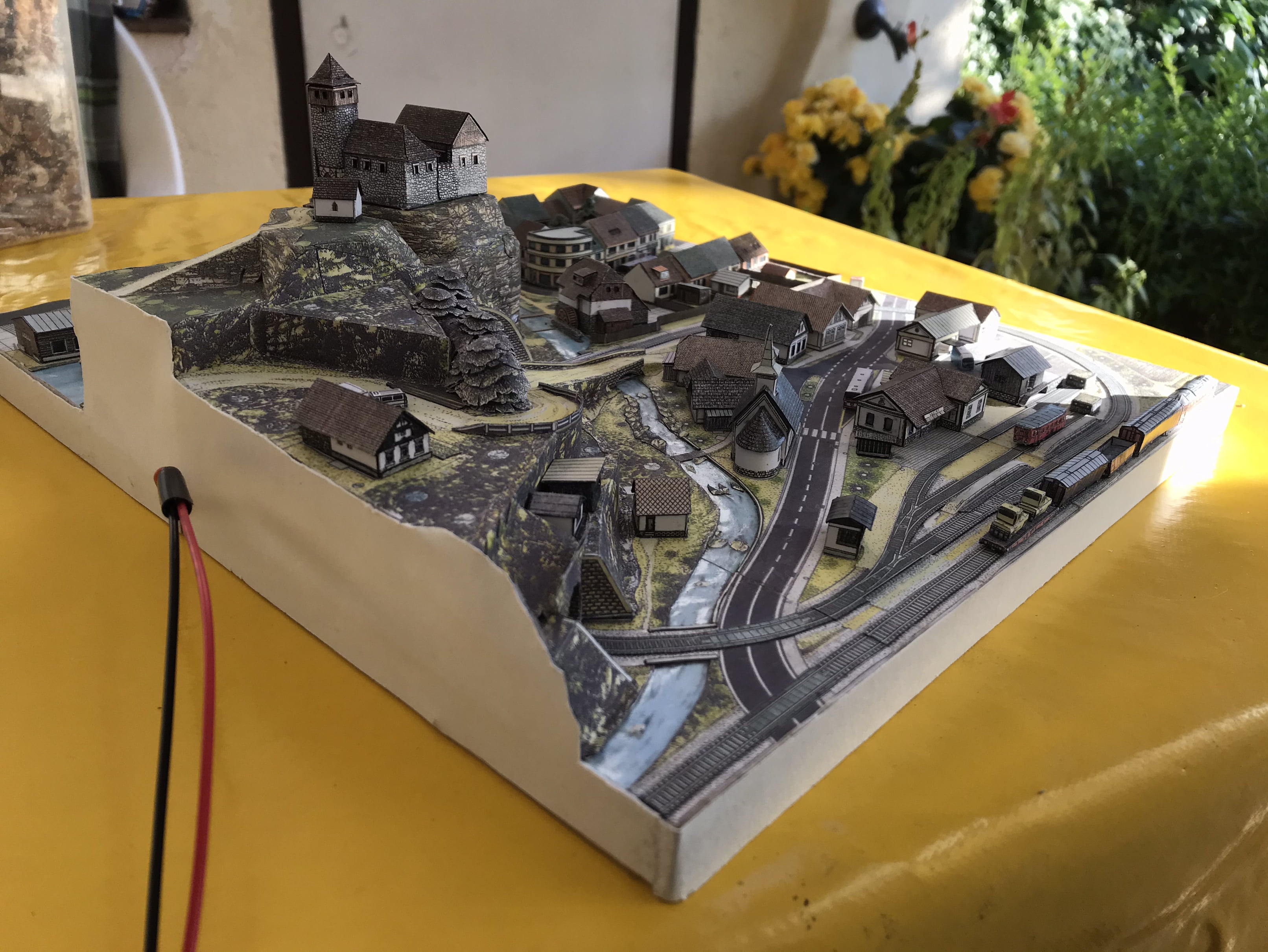

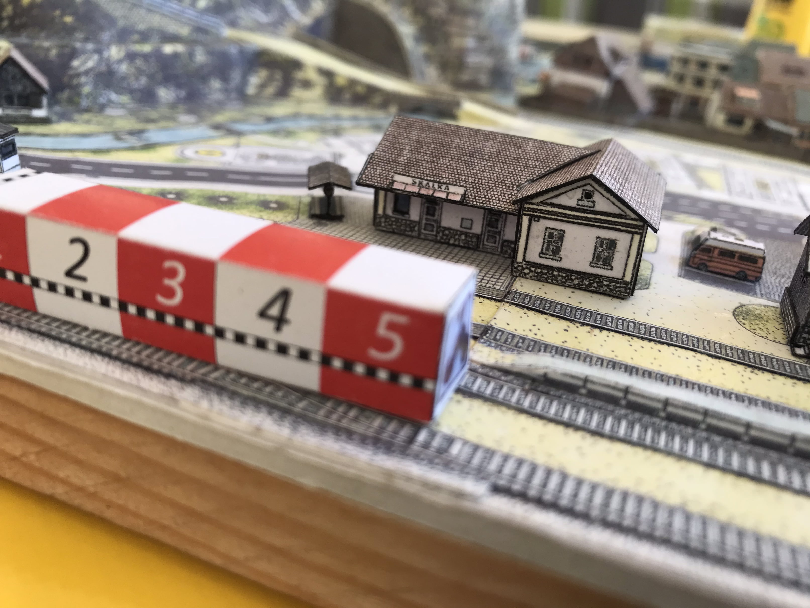

Une petite avancée avec un peu de ferroviaire en plus. J ai,légèrement floqué pour na pas trop;perdre les détails.

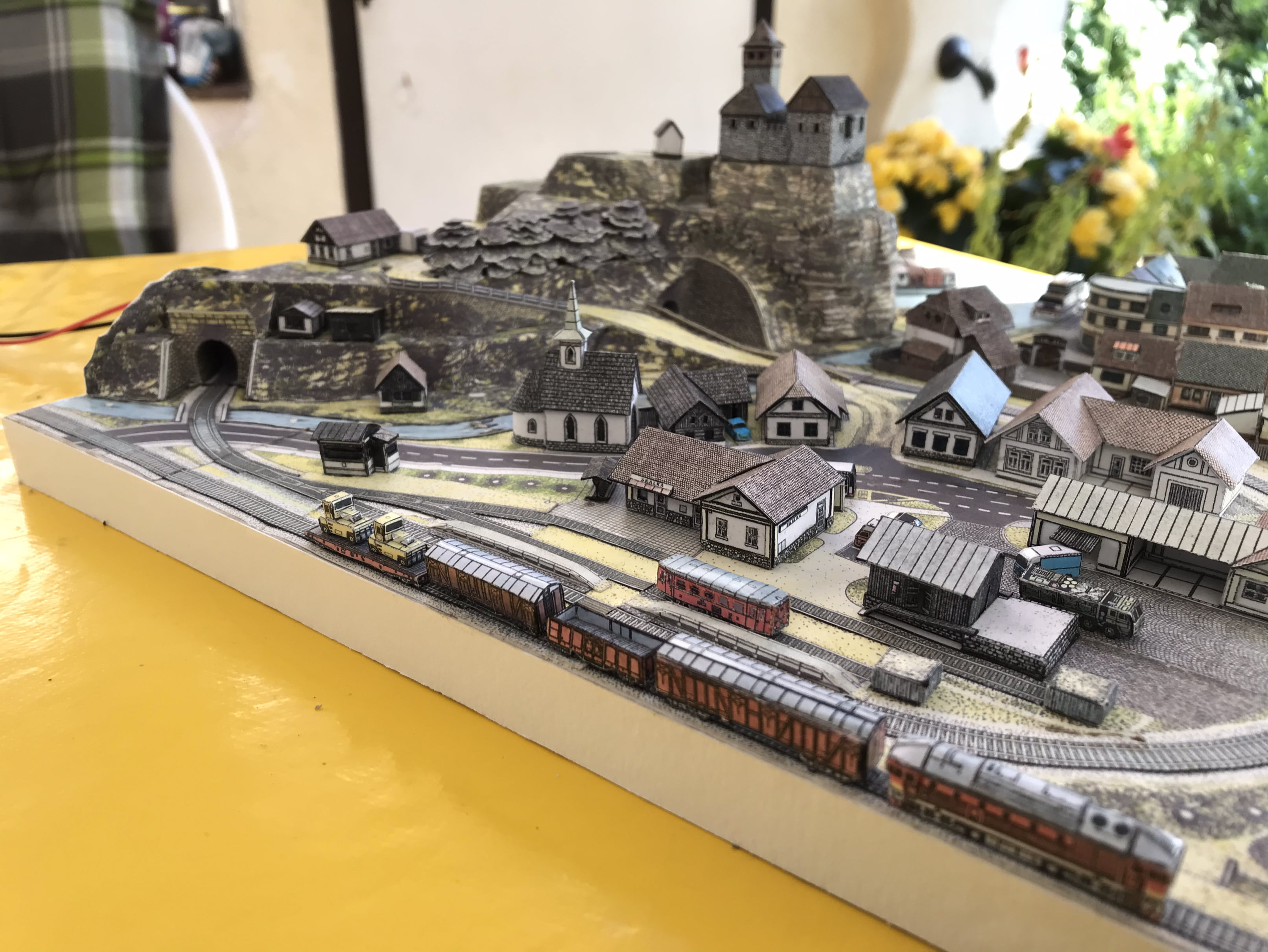

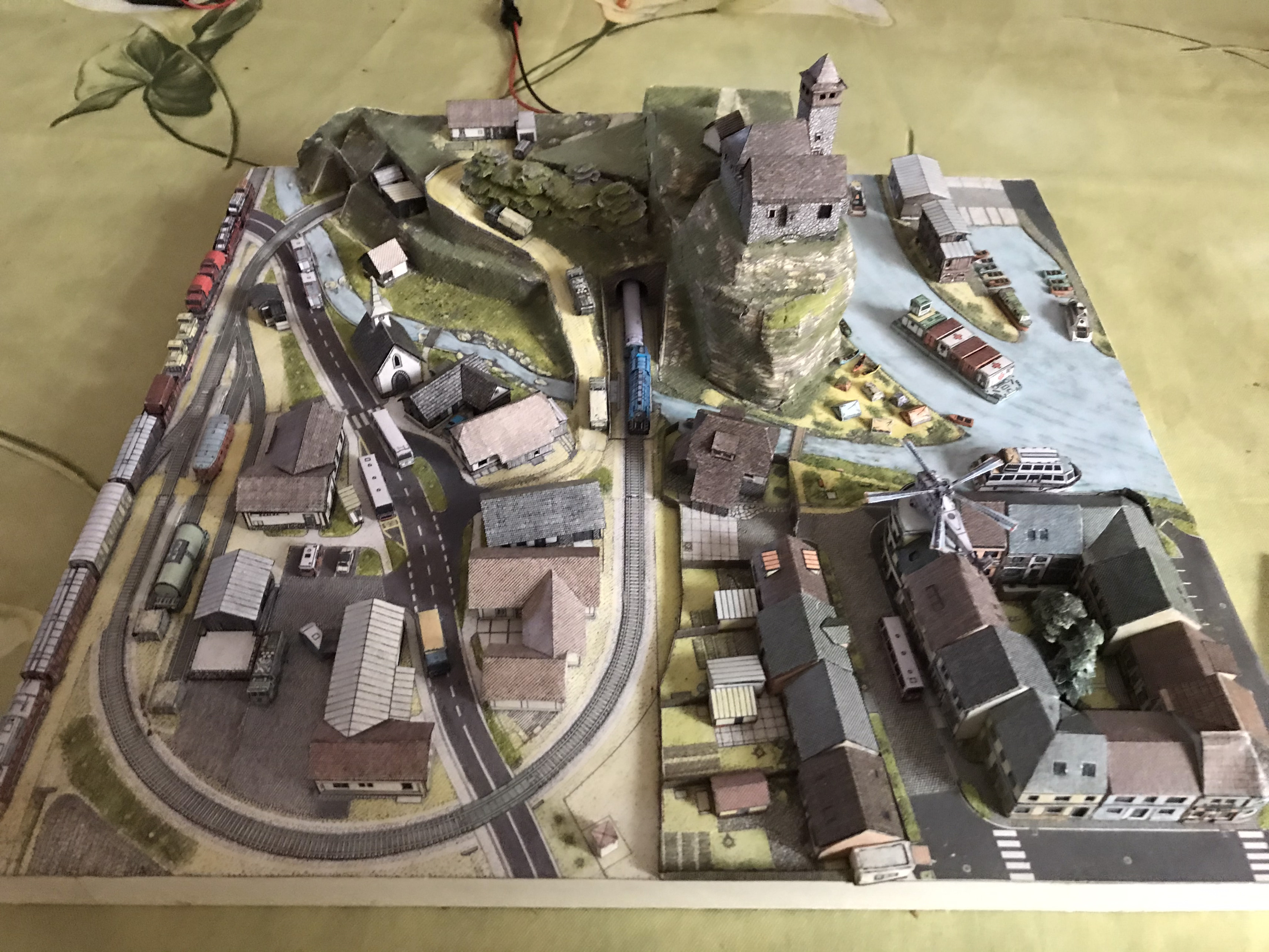

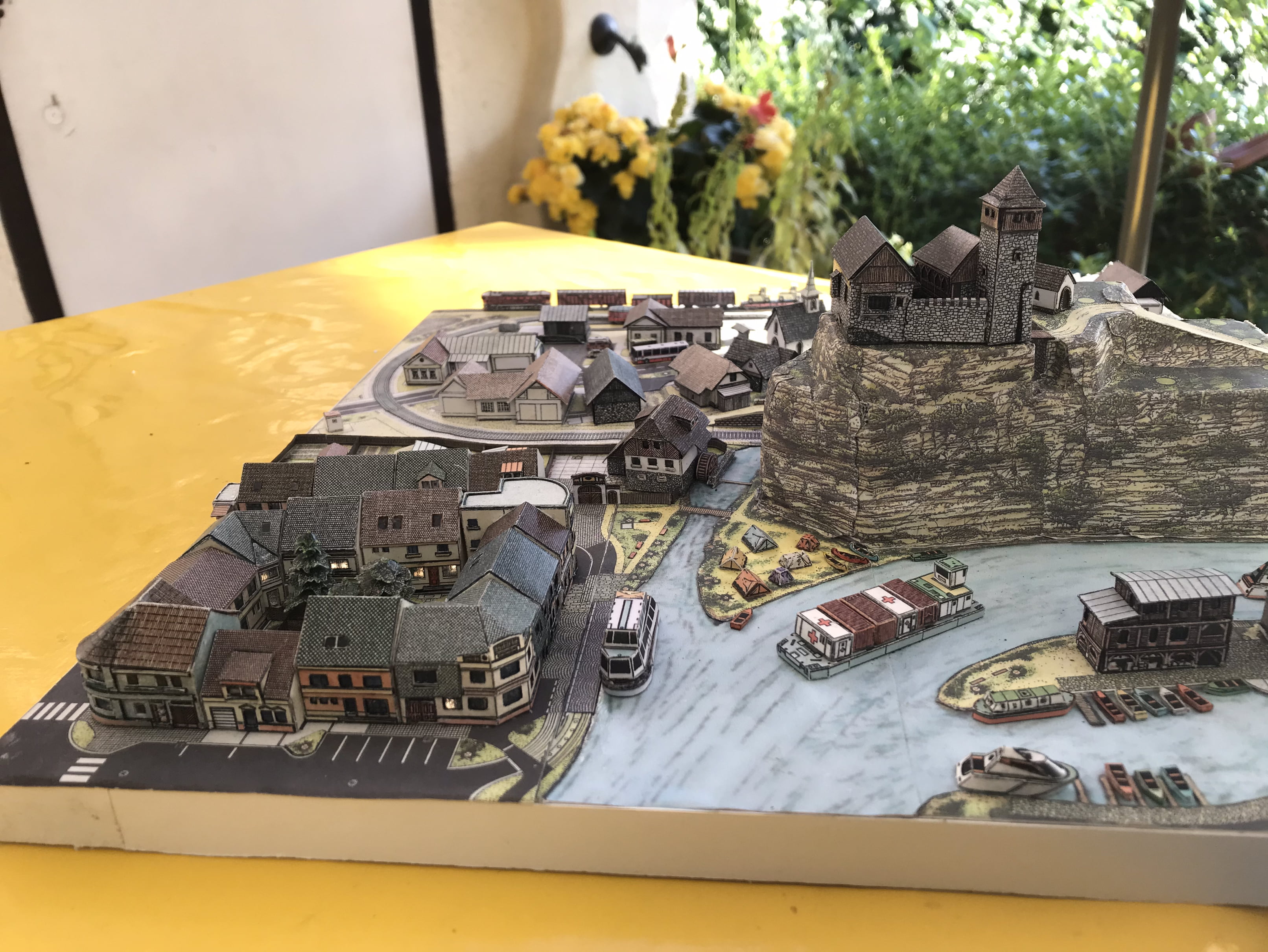

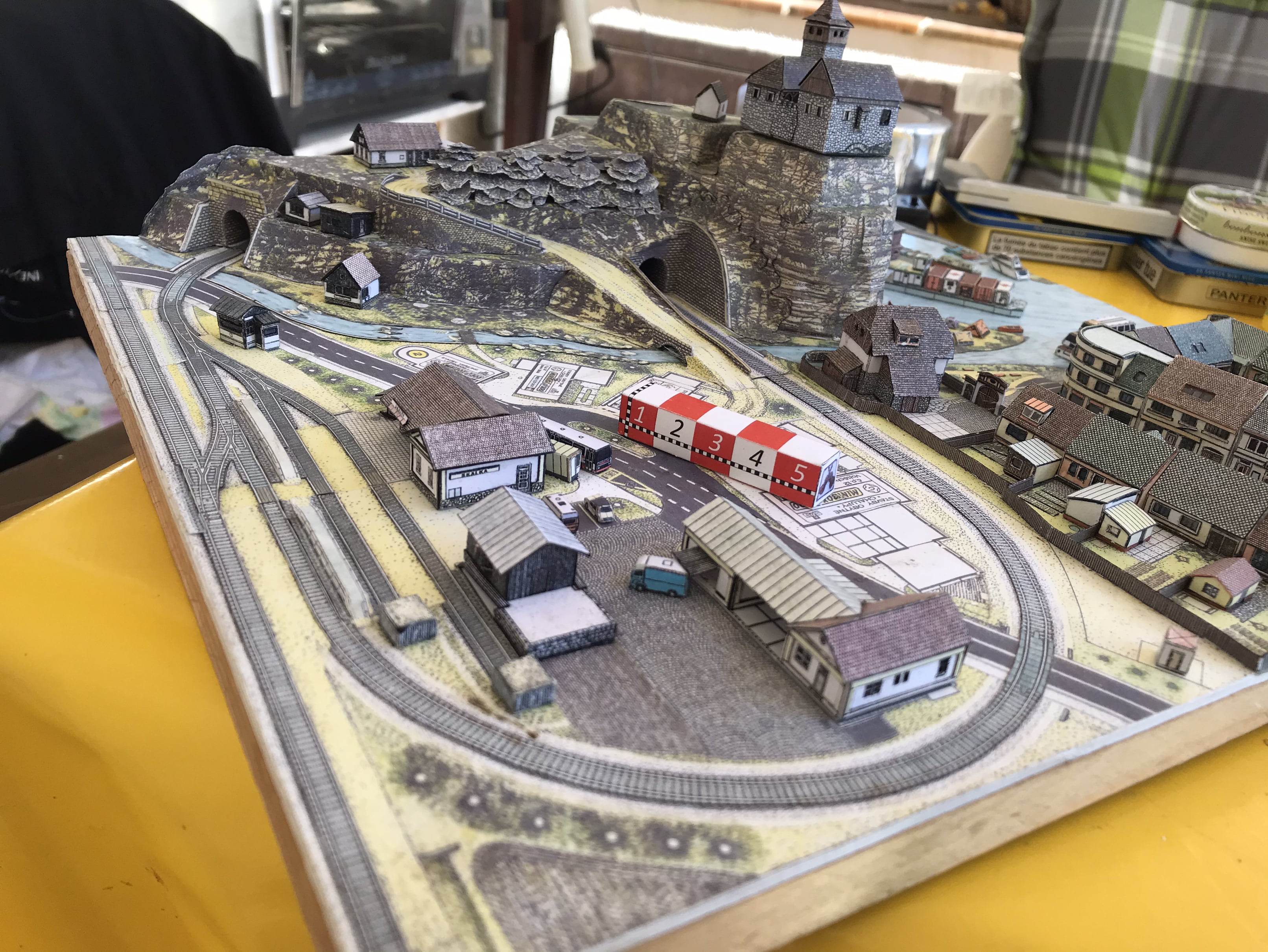

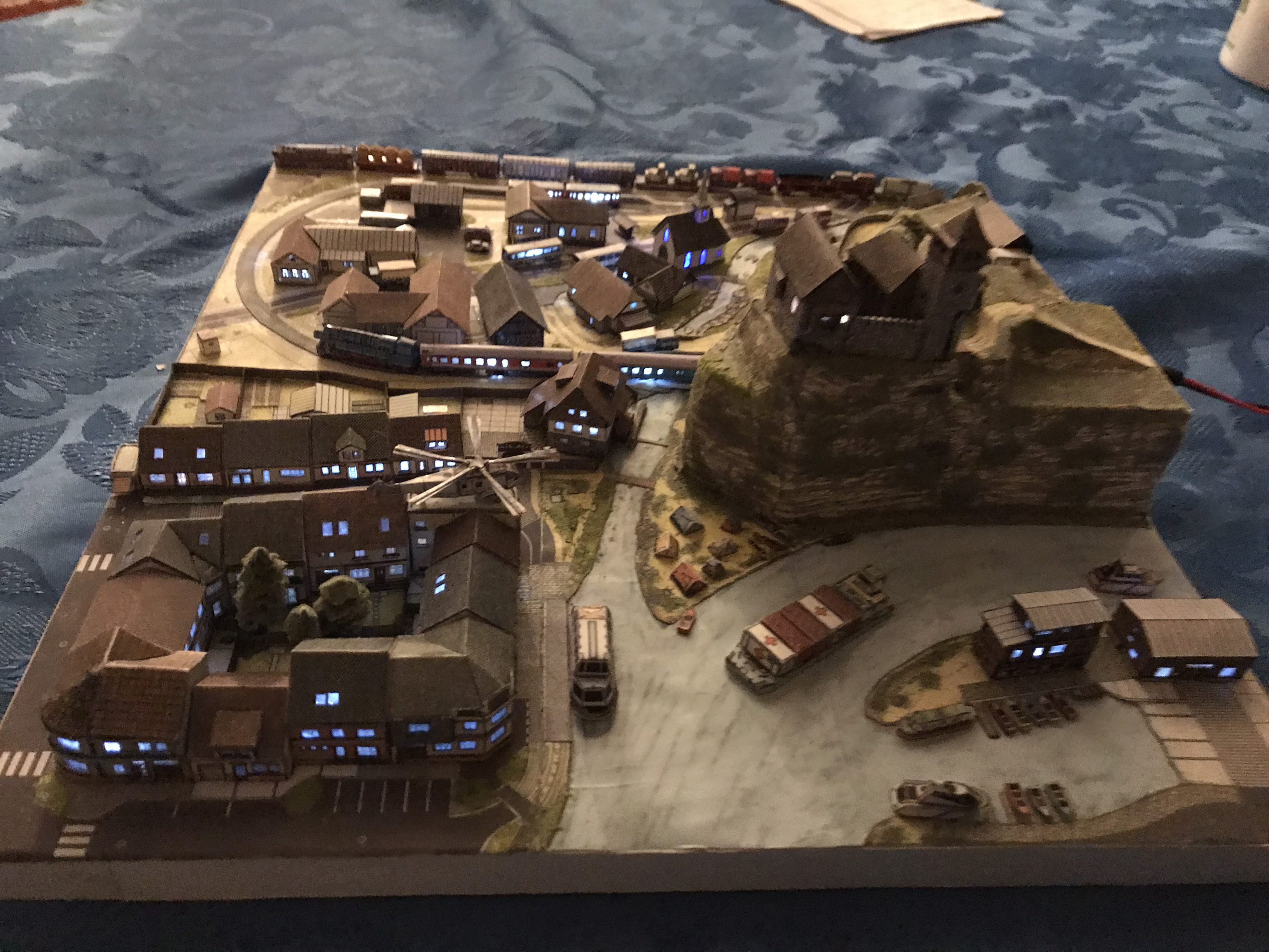

Quelques vues d ensemble sur mon avancée. J,ai encore éclairé un peu de ferroviaire et un bus devant la gare
