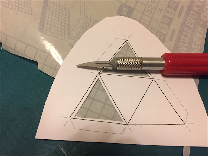

Pour assembler les tétraèdres, j'ai utilisé la même technique que pour le dodécaèdre : recouvrir les faces qui porteront les adhésifs d'un morceau d'adhésif en rouleau (celui qui sert à protéger les livres), et placer entre deux pièces un morceau du même adhésif roulé sur lui-même (et qui réalise un adhésif double-face). La nouveauté entre les deux maquettes, c'est que j'ai préparé un gabarit pour découper l'adhésif. Et comme les faces de contact étaient déjà repérées, j'ai pu coller l'adhésif avant de former les tétraèdres.

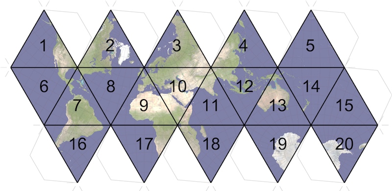

Une fois qu'on dispose d'un modèle avec des faces vierges, choisir le modèle d'icosaèdre, et numéroter les faces.

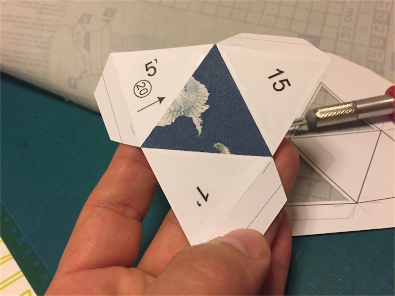

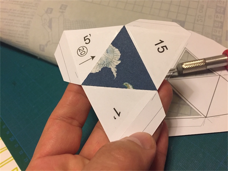

Ensuite, il faut démonter le modèle vierge et fabriquer les vingt tétraèdres. Sur chaque tétraèdre, il y a un numéro entouré d'un cercle, c'est le numéro de la pièce. Sur certaines faces des pièces, il y a un numéro, et il faut assembler par exemple la face marquée « 2 » avec la face marquée « 2’ ». Par exemple, cette photo montre la pièce n° 20 (en arrière-plan sur la droite, le gabarit qui sert à découper l'adhésif transparent, derrière). J'ai recouvert les trois faces blanches. La face marquée « 15 » s'assemblera avec la face marquée « 15’ ». Idem pour les faces marquées 1’ et 5’, qui s'assembleront respectivement avec les faces marquées 1 et 5.
Voici un des tétraèdres construit, le n° 19. On constate qu'en l'accolant au tétraèdre 20, on reconstitue l'Antartique.

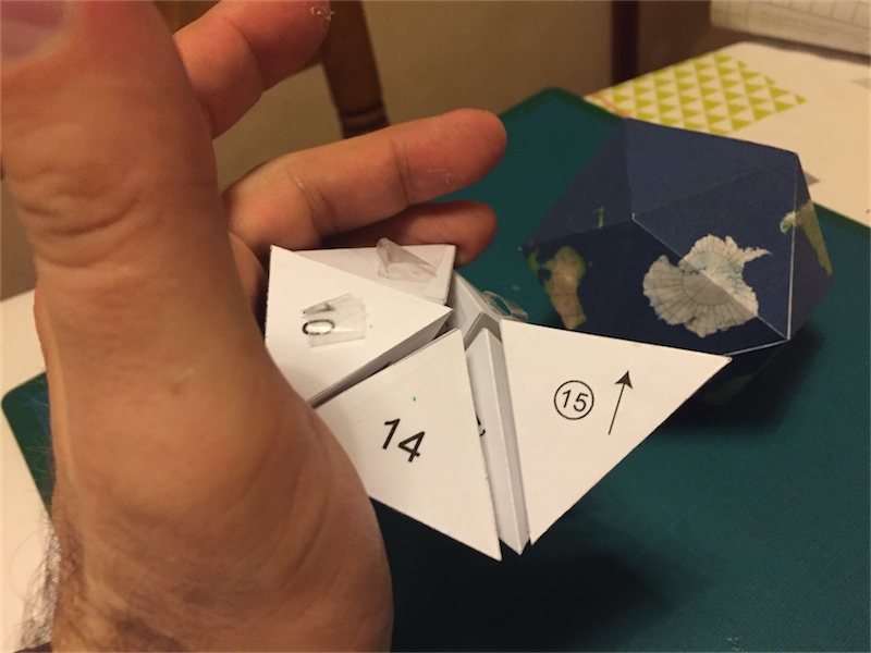

Voici la maquette en cours de réalisation.

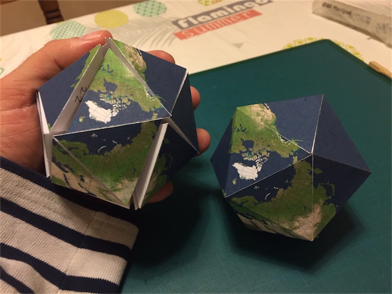

La suite... Le nombre de photos doit être limité par message, et du coup je ne m'étais pas rendu compte que la dernière photo n'était pas passée. Voici la maquette réalisée, à côté de son modèle.

Comme indiqué ci-dessus, les numéros entourés d'un cercle sont les numéros des pièces, de 1 à 20. Les flèches indiquent la direction du haut de la maquette, par convention le Pôle Nord. Les numéros non entourés d'un cercle permettent d'appairer les faces devant être en contact, en associant la face marquée d'un 1 avec la face marquée d'un 1’, et ainsi de suite.

Les numéros inscrits dans des cercles sur les faces sont les numéros des faces, se référer au schéma posté en début de post (10 novembre 2019). Les flèches aident à l'orientation, et indiquent toujours le Nord (ou le haut de l'icosaèdre dans sa position de référence).

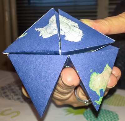

Voilà ce que ça donne. Avec une chaîne de tétraèdres, je réalise l'Antarctique :

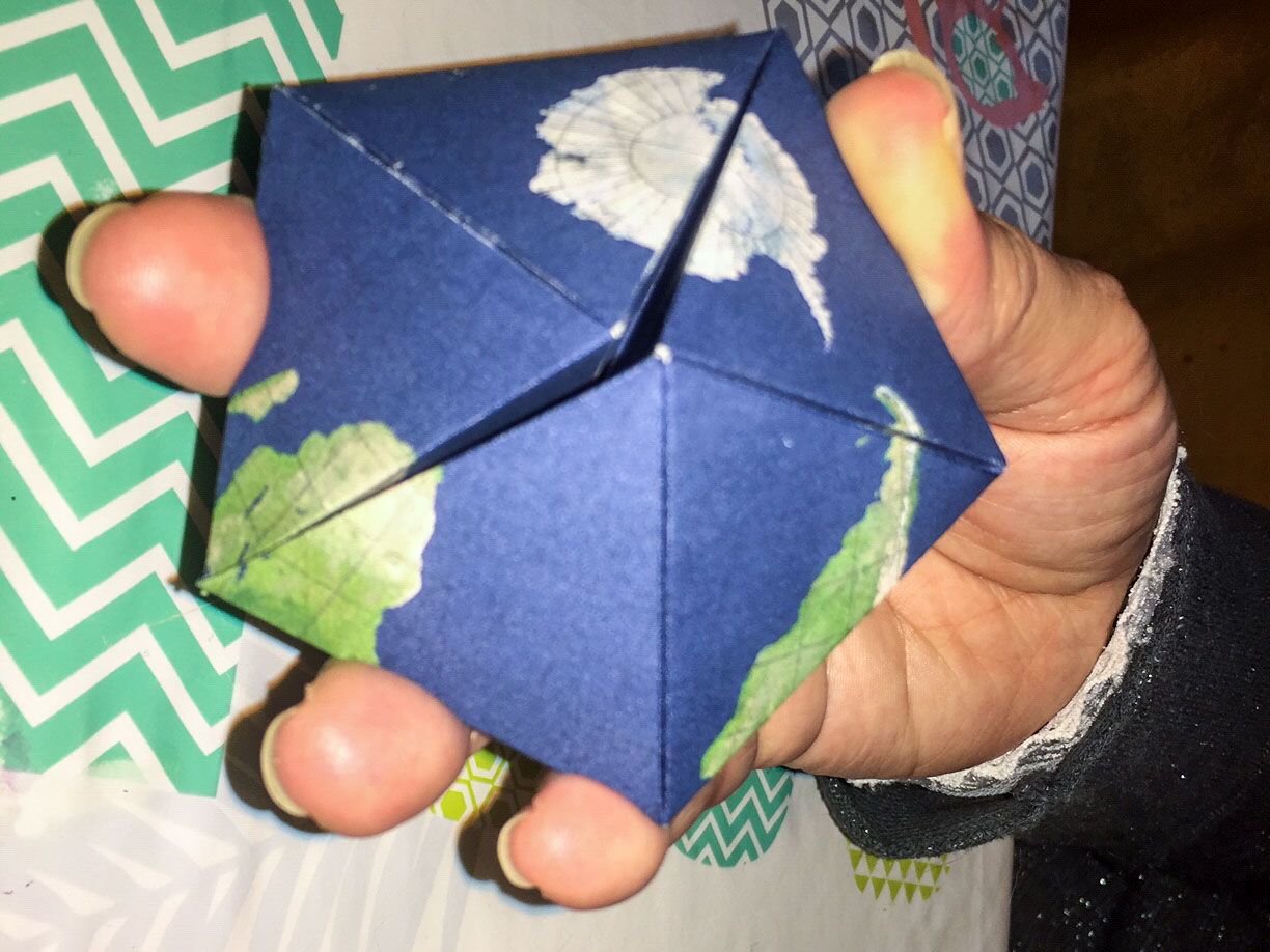

Une chaîne supplémentaire pour compléter l'hémisphère Sud :

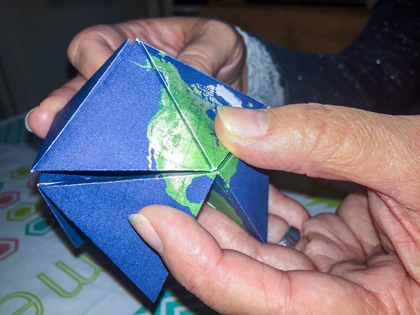

De la même façon, on assemble l'hémisphère Nord :
Et en assemblant les quatre chaînes, on reconstitue l'icosaèdre recouvert d'une projection de la Terre :
