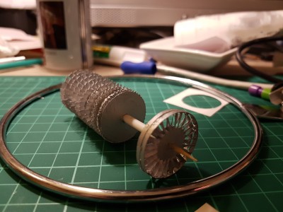

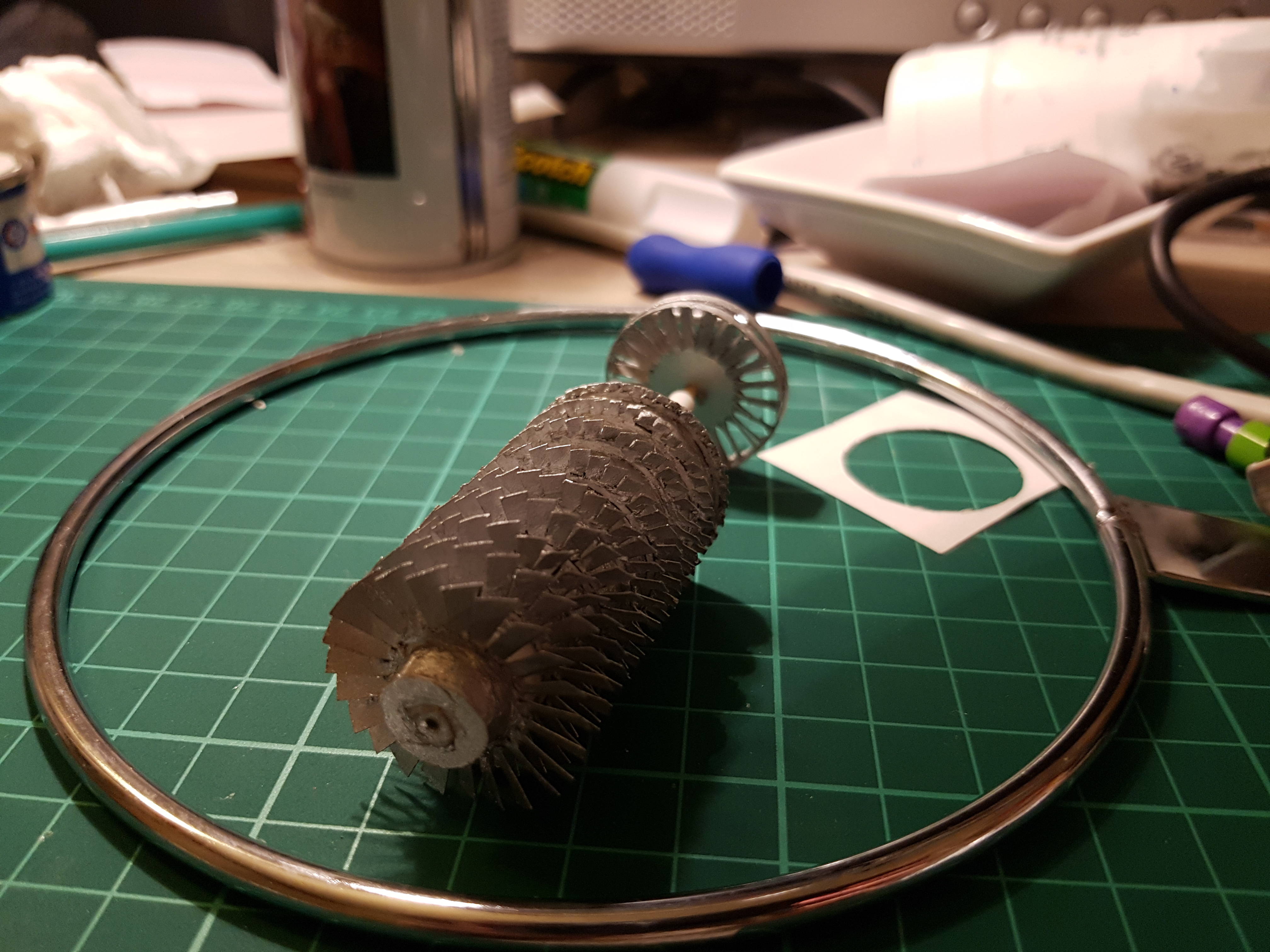

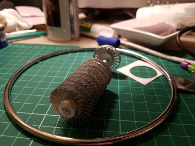

Bonsoir à tous et merci pour ces réponses. Malheureusement, je n'ai pas pu vous répondre de suite car le wifi à la maison ne fonctionne plus en ce moment. Je dois utiliser mes données mobiles (qui se tarissent trop vite à mon goût).
J'ai passé ce temps à procrastiner et à ne pas avancer beaucoup, d'une part car je n'ai pas eu l'occasion de toucher au projet, d'autre part car je ne sais pas par où continuer.
Mais j'ai pu tester deux-trois minuscules trucs:

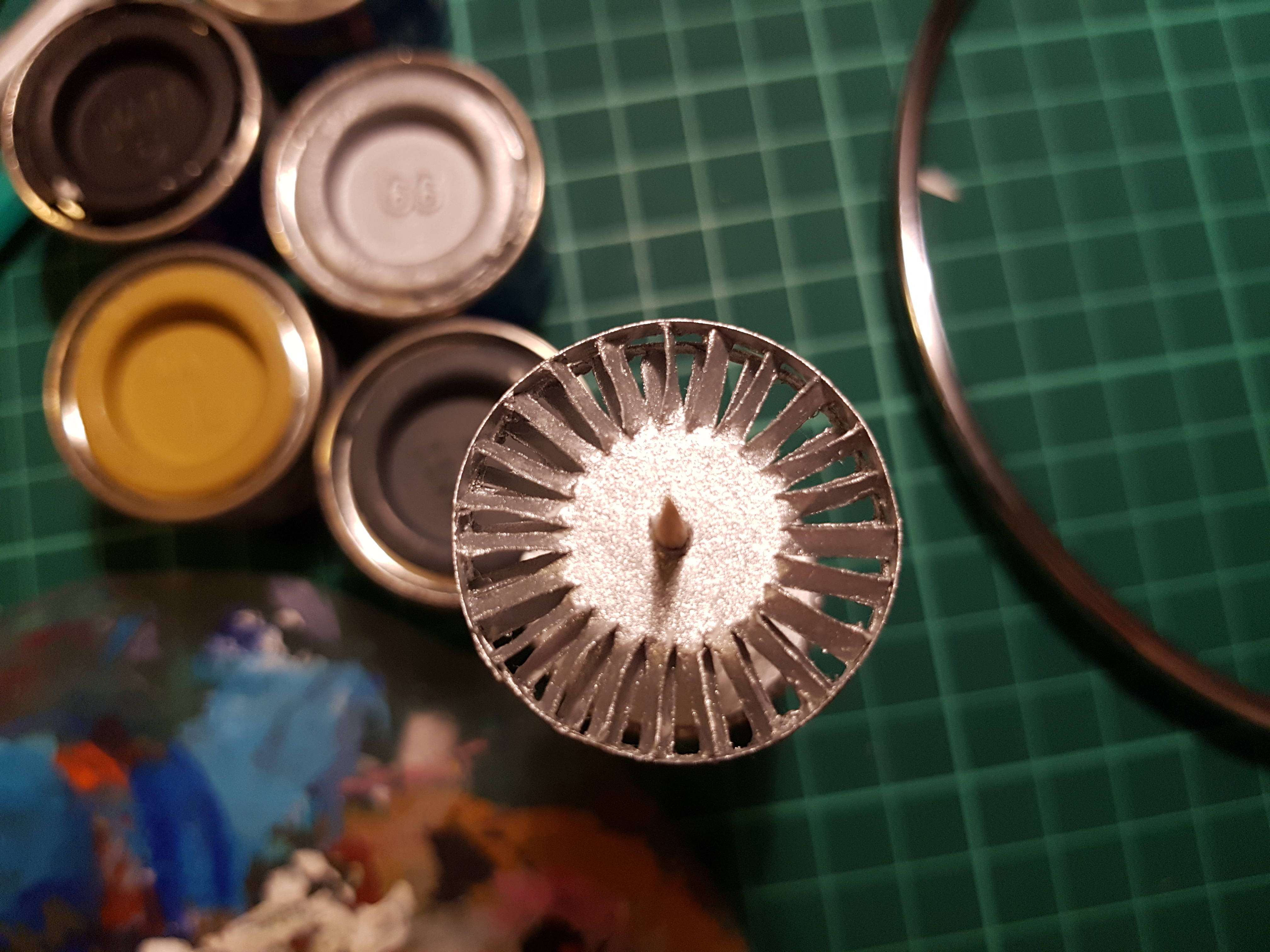

1) Deuxième turbine terminée. J'aurais voulu faire une turbine haute pression (diamètre des aubes moins important) plutôt qu'une deuxième turbine basse pression, sauf que ça n'aurait rien apporté d'un point de vue visuel - elle aurait été cachée par la turbine BP - et cela m'aurait demandé plus de travail en requérant la création d'un cône tronqué.
2) J'ai testé la peinture enamel. Ca donne un aspect métallique agréable, même si les aspérités dues à ma colle (colle gel de Scotch) ressortent beaucoup. 3) Le compresseur tourne potentiellement bien:
https://youtu.be/VRlY5AXfnec

Re: Approximation du Saturn AL-31
C'est pas mal du tout. reste maintenant à voir l'implantation dans l'appareil.

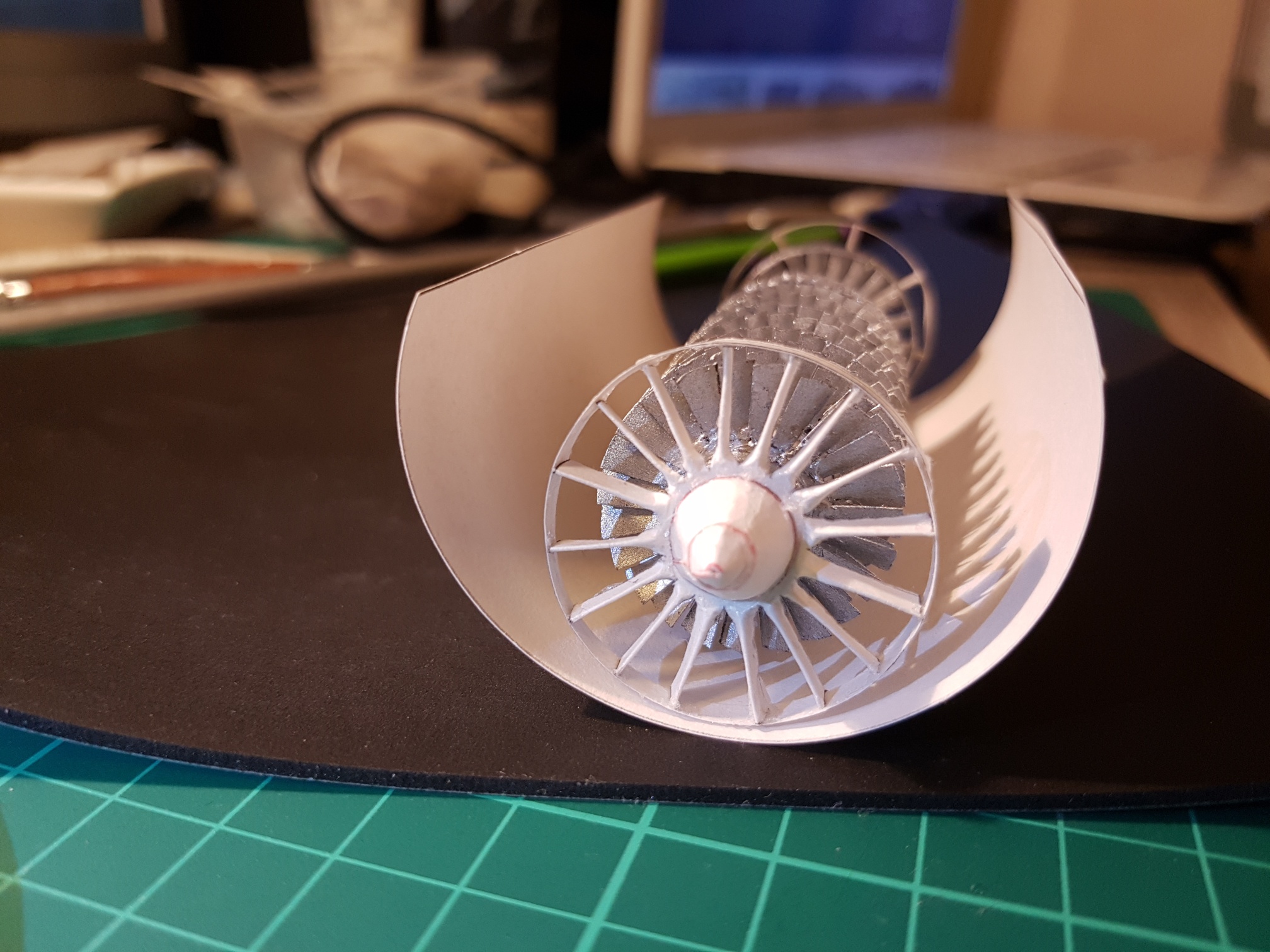

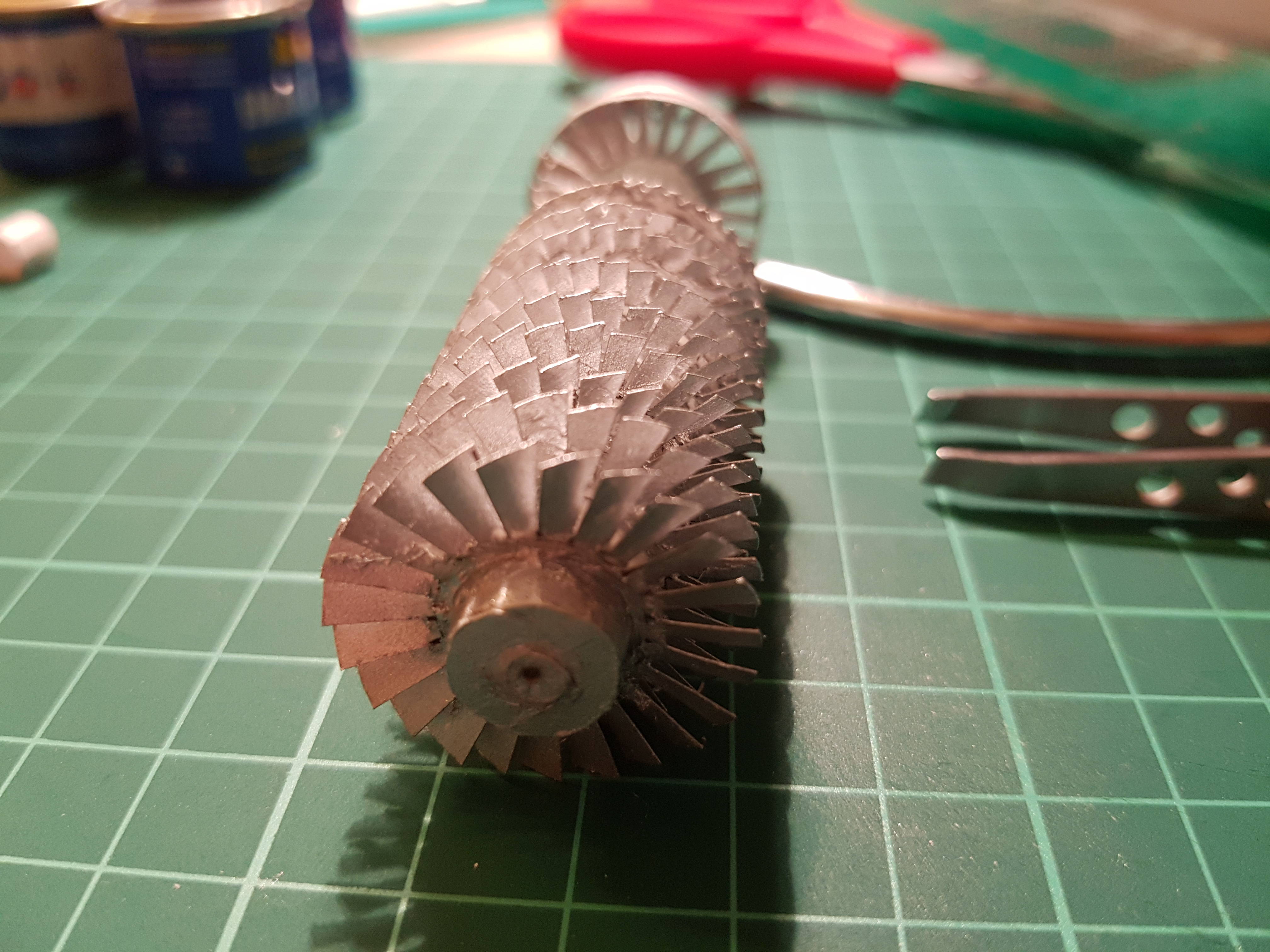

Bonsoir CRIQUET, tout le monde,

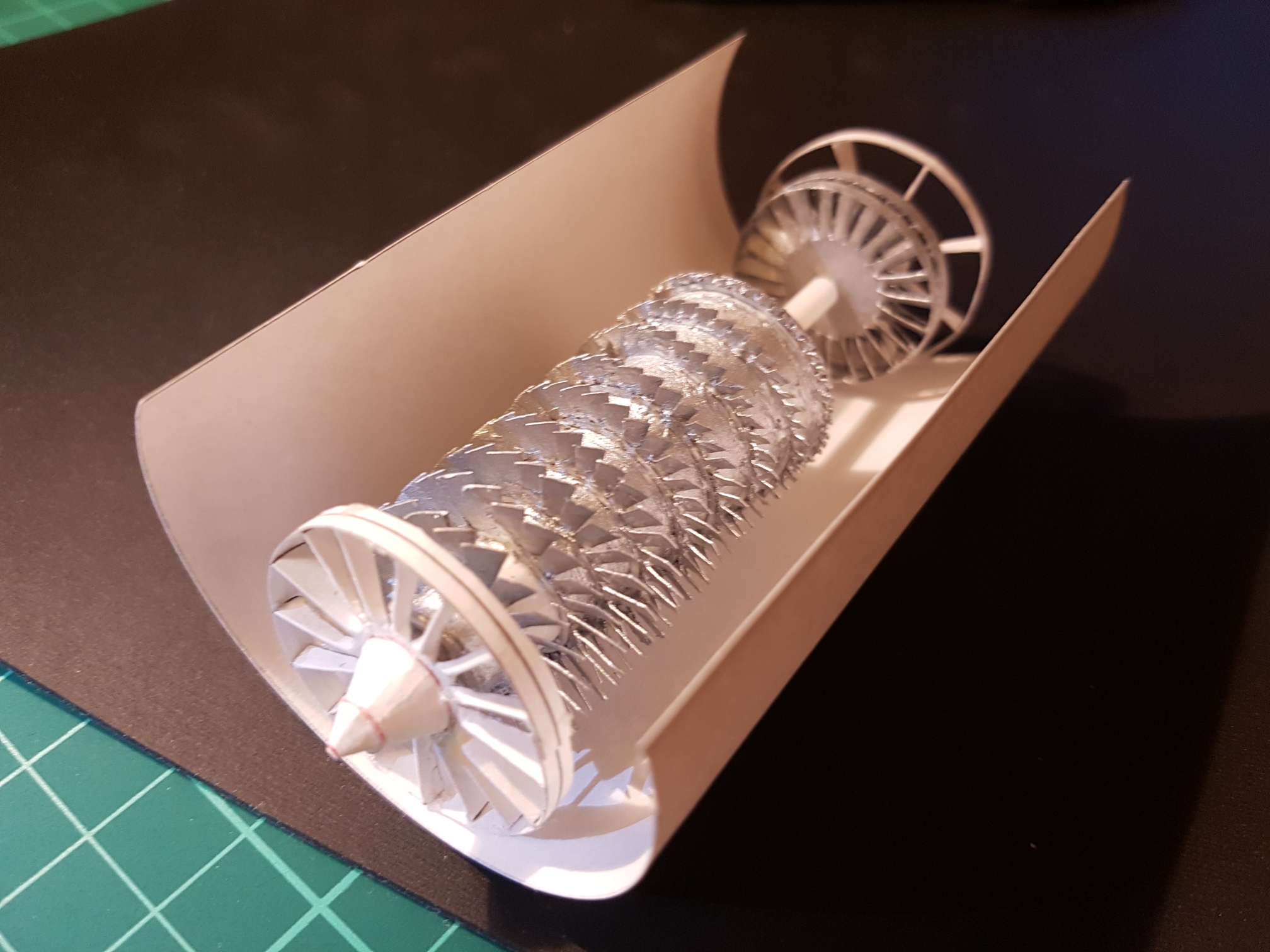

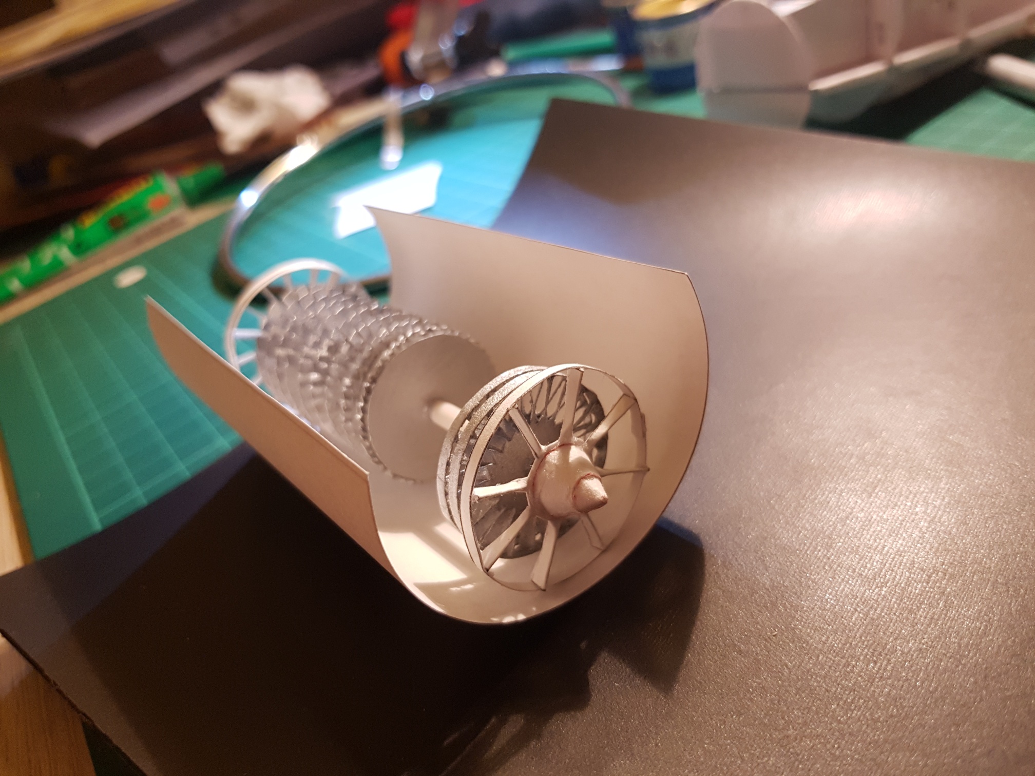

J'ai passé ces deux dernières soirées à me documenter sur la construction de l'avion et du moteur réels en chaîne d'assemblage. On peut trouver de très beaux clichés ici et là.

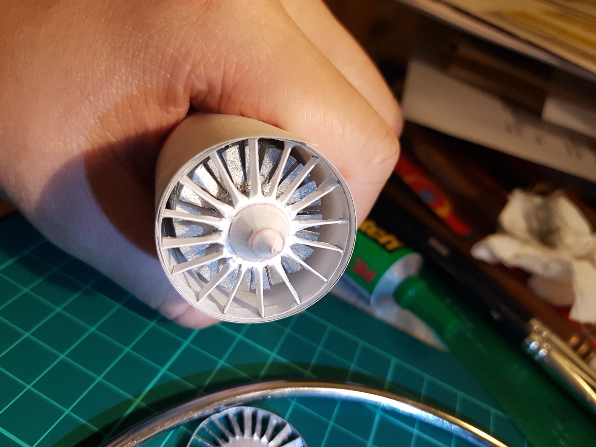

J'ai fini de peindre les pièces du turboréacteur: Maintenant il reste à dimensionner puis découper les tronçons de fixation (parties fixes liées à la nacelle). Un tronçon ira à l'avant du premier étage compresseur en jouant le rôle d'aubes de guidage d'entrée moteur (et aura la même apparence que mes turbines), visibles dans cette photo :
Malgré les apparences, ces parties ne sont pas mobiles mais fixes - le AL-31 étant un turbojet et pas un turbofan, et servent à orienter optimalement le vecteur vitesse de l'écoulement arrivant sur les aubes du compresseur.
Comme le montre le schéma ci-dessous, je compte exploiter les zones naturelles du front bearing et du rear bearing pour y mettre mes tronçons de fixation:
Mais avant tout cela, je redresserai les aubes et rigidifierai mes pièces demain soir avec un peu de vernis.
j'aime beaucoup ta démarche et j'avoue qu'au début j'étais un peu sceptique quant à sa finalisation. Un de plus dans le cercle des "empapaouilleurs de mouches"!
Bonne journée

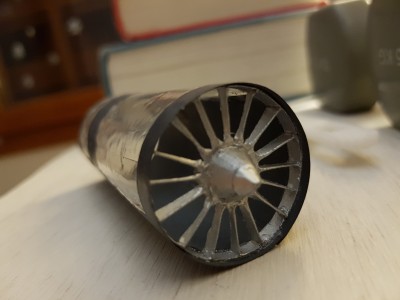

Bonjour à tous,

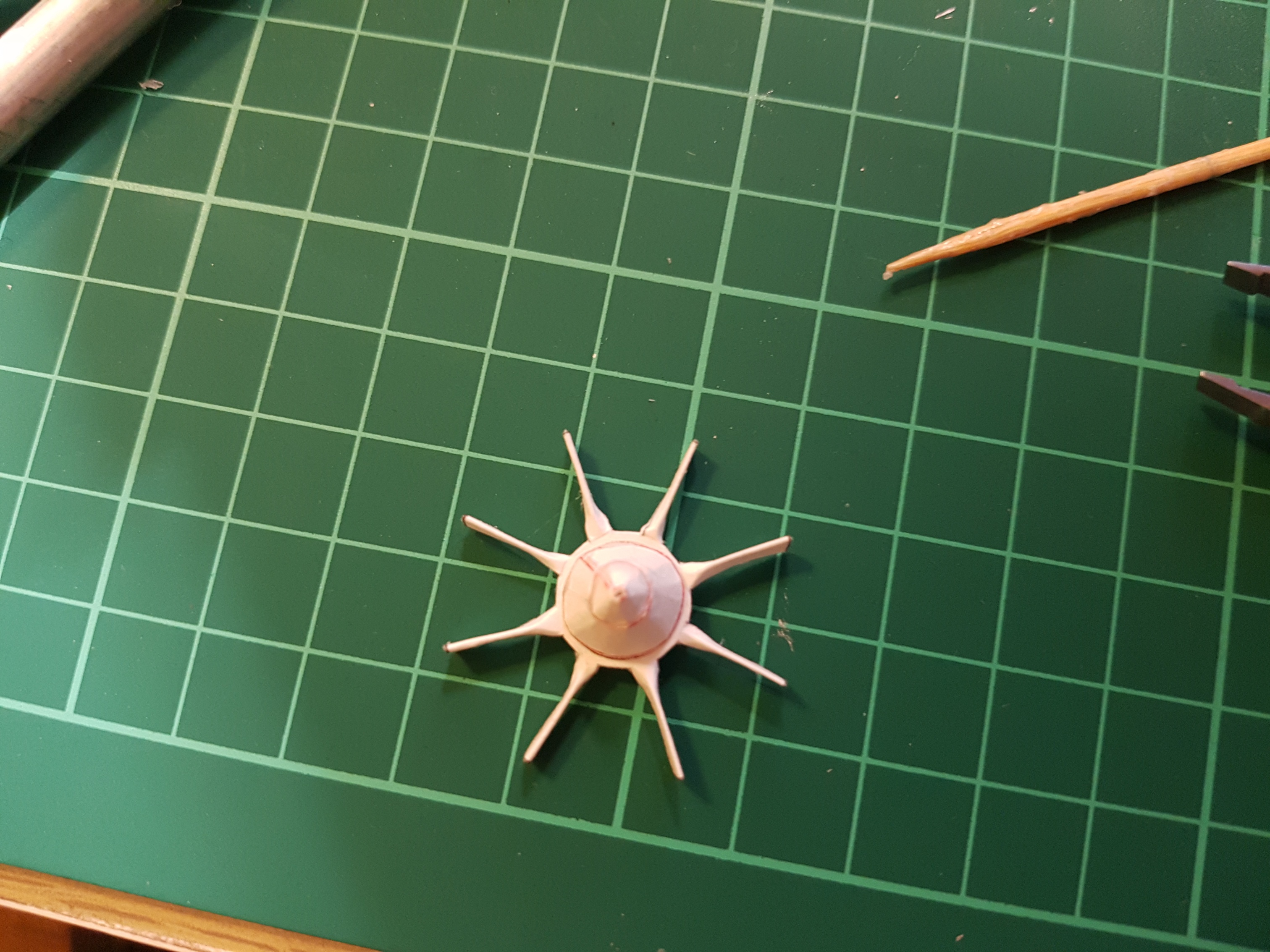

Je n'ai pas avancé beaucoup depuis mardi dernier (j'ai repris hier soir) mais il me faut écrire un petit billet par soucis d'auto-discipline et vous tenir au courant des évolutions du projet.

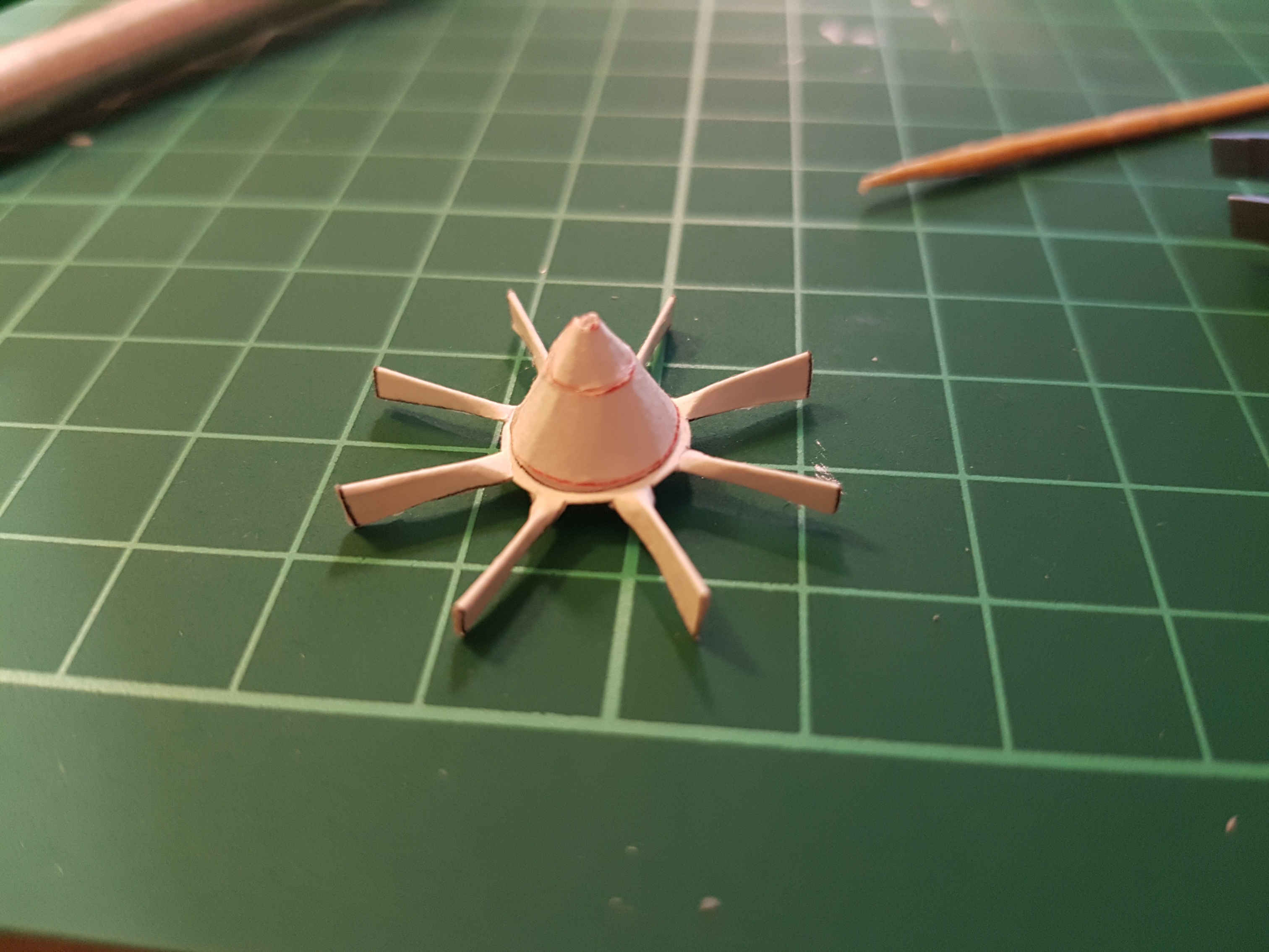

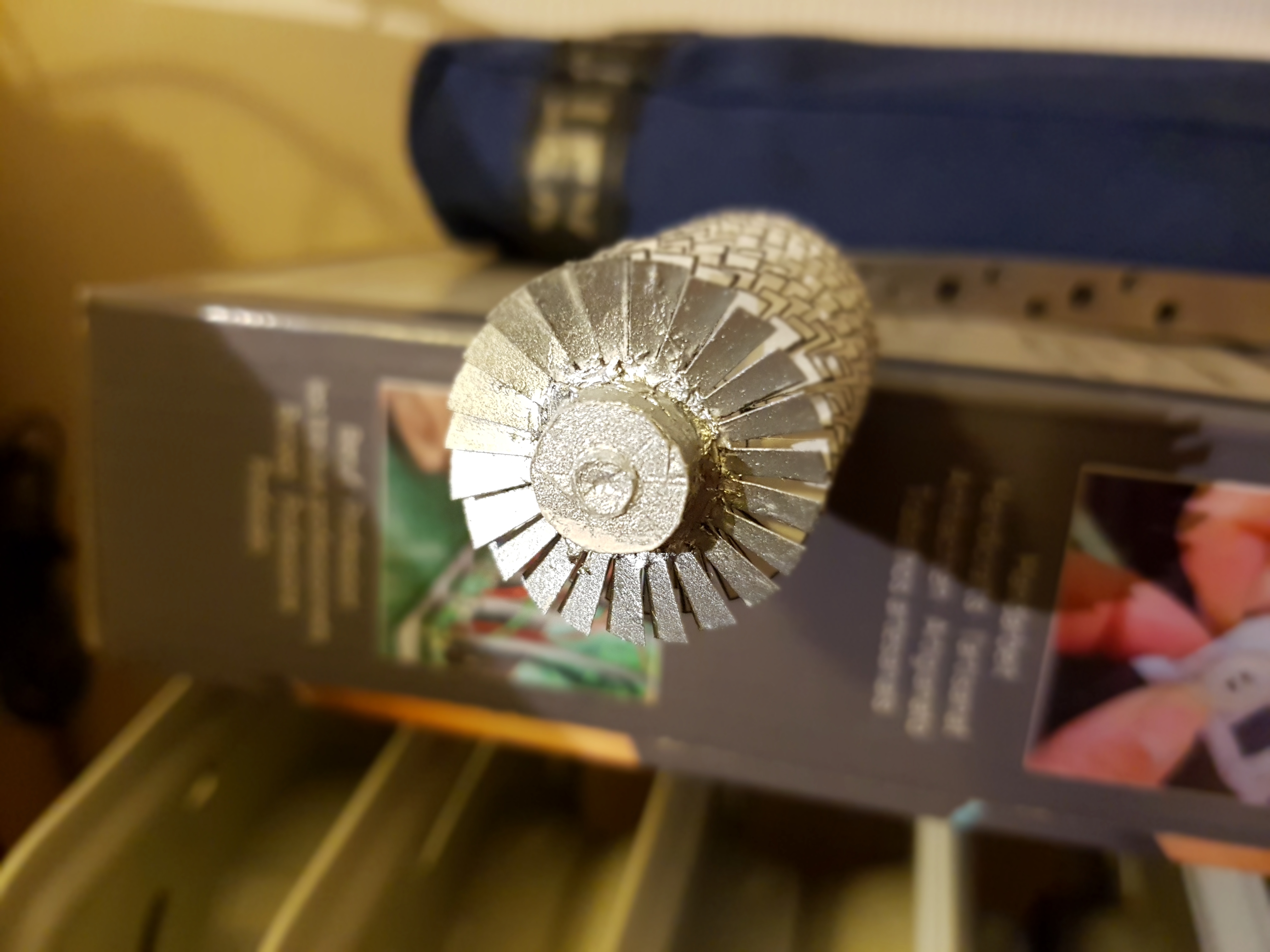

Les aubes de guidage sont faites. Elles ne sont pas nombreuses. Par une curieuse coïncidence, il y en a 8, tout comme sur le Saturn Al-21 :
Et pour prouver, comme d'habitude, que la fonction première sera assurée:
https://youtu.be/-I5VuP0m38c

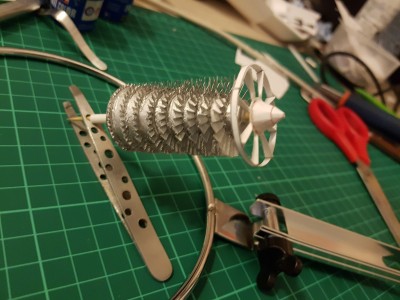

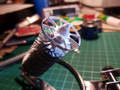

Je continue ce soir sur ma lancée.

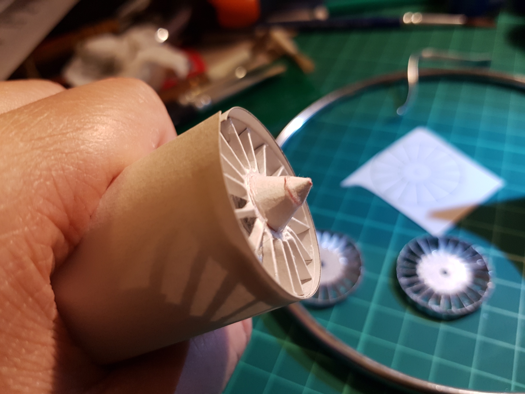

J'ai finalement décidé de découper un autre redresseur avec plus d'aubes. L'ancien ira à l'arrière pour jouer le rôle de tronçon de fixation arrière: Lorsque j'aurai terminé l'assemblage, ça devrait ressembler à ça:

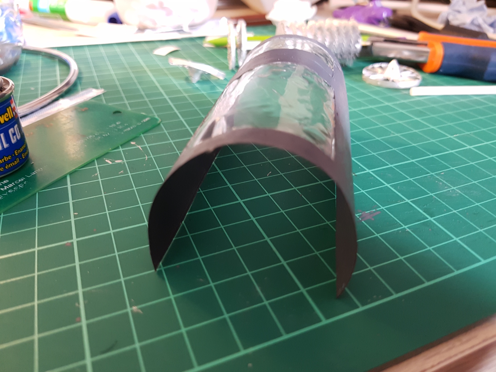

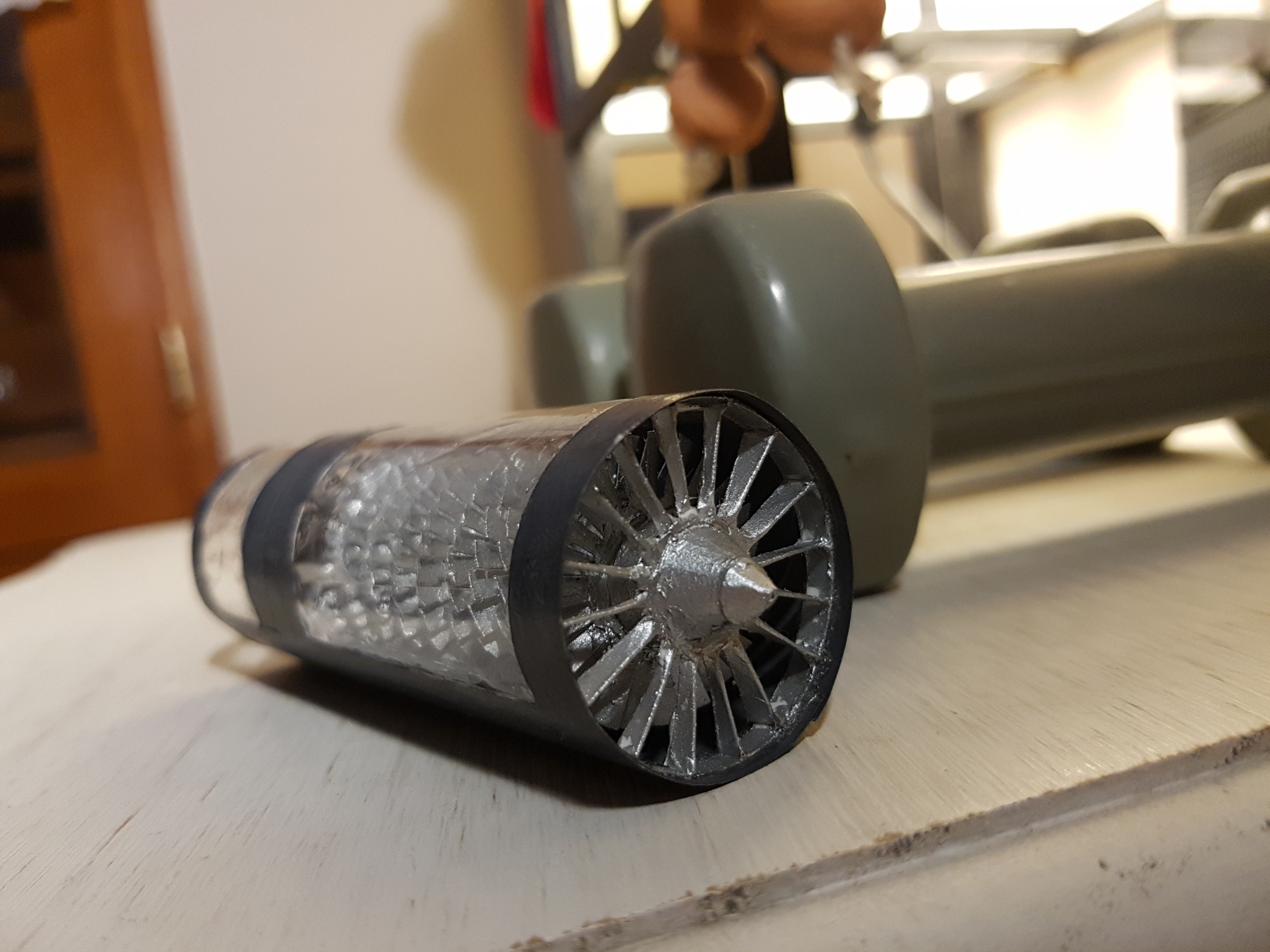

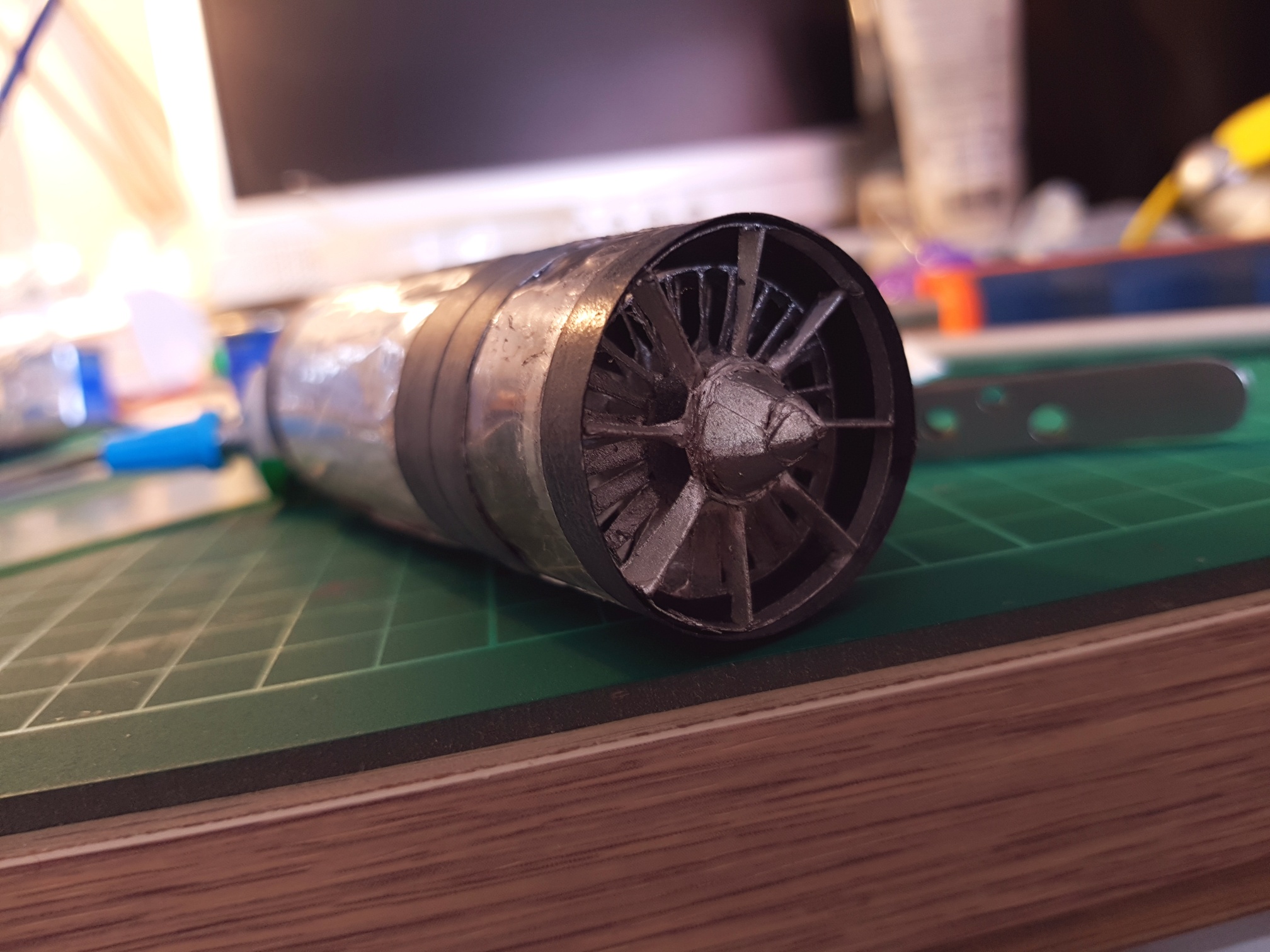

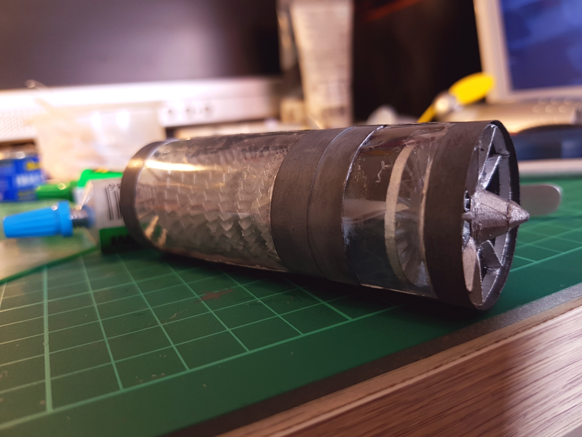

J'ai décidé d'apporter les dernières touches à ce premier moteur qui sera le prototype d'une lignée (j'espère) de moteurs à suivre.
La nacelle est peinte avec une peinture enamel. Il y avait un reste de gris marin que j'avais utilisé sur un modèle Harrier il y a longtemps. Je l'ai solubilisé avec du white spirit.
Puisqu'il s'agit d'un démonstrateur, j'ai voulu le mettre en valeur. Pour cela, les films en plastique qu'on retrouve sur de nombreuses enveloppes font l'affaire. Je les retire des enveloppes, découpe le superflu et en colle deux ensemble pour plus d'épaisseur et de rigidité: Je fixe les aubes de guidage en amont du moteur avec de la glue et scelle le reste de la nacelle: L'insertion de la génératrice suit: mais c'est un échec car l'ensemble moteur ne veut pas tourner. Dans la hâte, j'avais improvisé une culbute en incisant le cure-dent à l'arrière des étages de turbine. Mais les efforts de friction entre la tige et les aubes de guidage arrières (dont la base à peine peinte était imbibée de peinture sèche au toucher mais encore "collante") sont trop importants et freinent la rotation net lorsque la tige vient culbuter contre l'arrière du moteur.
Après avoir discuté avec mon père, je vais mettre un tronçon de fixation en plein milieu de la génératrice. Plus de détails dans la journée.
si je peux me permettre.....
je pense que j'aurais réalisé la nacelle en rhodoÏd rigide. relativement facile à trouver et si possible déjà pré-ceintré. Genre etui cylindrique transparent.
Si de bonne épaisseur, une fois fendu en longueur, la mise en forme est facilitée. Reste le collage. L'idéal: le collage bord à bord. Seul problème, trouver la bonne colle fonction du rhodoïd trouvé. Une bande externe peut venir renforcer la ligne de jonction. Il est ensuite relativement aisé d'y positionner les différents paliers. Comme tu t'en doutes, deux paliers c'est parfait, Rajouter un palier supplémentaire posera des problèmes d'alignement , de friction supplémentaire etc
En tous les cas ta démarche est originale, et j'admire. Bon courage, ça va tourner!

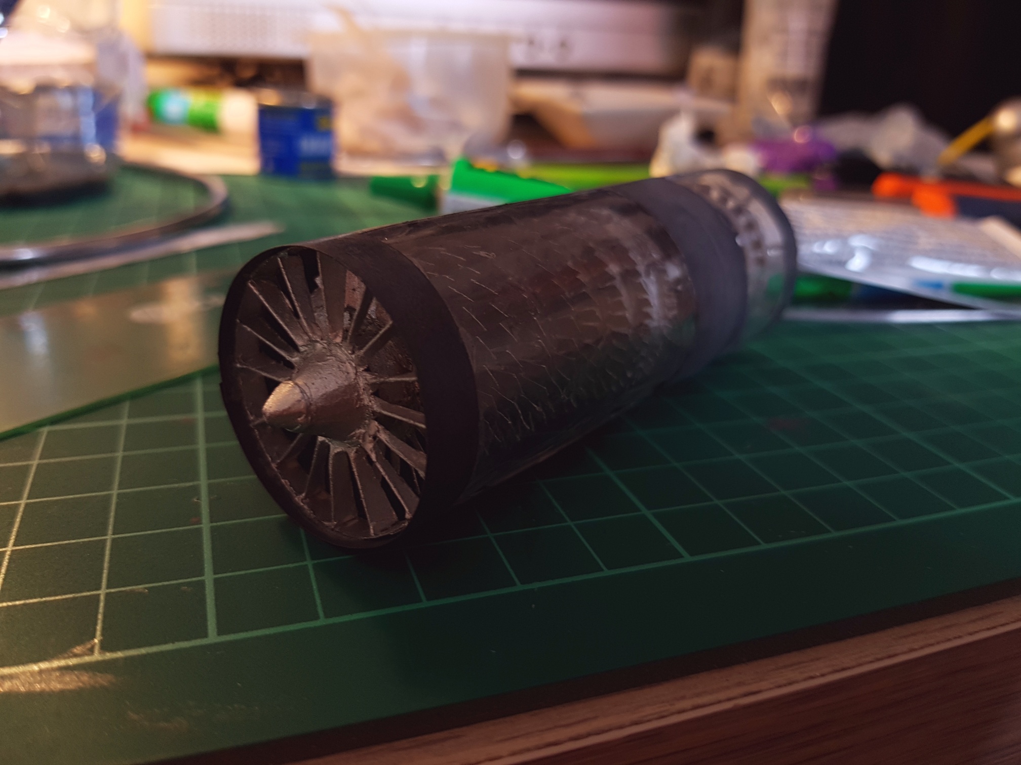

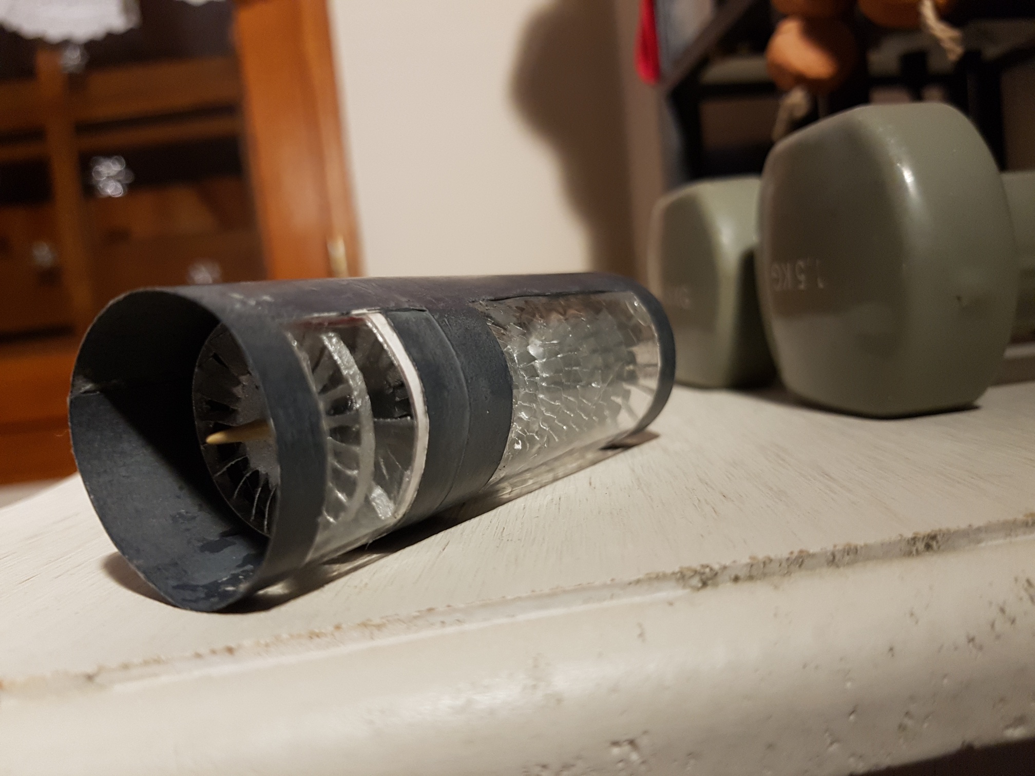

Merci pour ces mots d'encouragement Criquet. Je ne connaissais pas le rhodoïd. L'option n'est pas entièrement à jeter mais je préfère pour l'instant me concentrer sur les outils que j'ai déjà à disposition (ou qui me sont facilement accessibles).
J'ai finalement opté pour l'option du tronçon de fixation entre les deux turbines et j'ai monté toutes les parties tournantes sur des bagues improvisées à partir de restes de bâton à sucette car la rotation est excellente, comme dans les vrais turbomoteurs graissés et montés sur roulements à billes. Je plaisante.
Les bagues sont poncées avec du papier abrasif afin d'assurer un contact aussi glissant que possible lorsqu'elles viennent buter l'une contre l'autre. J'ai renforcé le tronçon de fixation autant que possible avec de la colle et une deuxième couche de papier le long de la bordure extérieure. Seul bémol, je pense avoir été maladroit dans mon usage de la glue car elle est peu visqueuse et passe facilement dans le jeu que j'avais prévu entre l'arbre moteur et la bague du tronçon de fixation. Verdict ce soir quand je pourrai jeter un coup d'oeil à la maquette.
Ca tournera, j'en suis persuadé.
Non pas parce que j'ai confiance en mes capacités mais parce que je sais que je n'arrêterai pas avant d'avoir obtenu un résultat satisfaisant. Il me faudra épurer le processus de fabrication pour les turboréacteurs futurs mais je pense écourter la durée de montage à un week-end pour deux moteurs si je m'y prends bien.
J'ai écourté l'arbre moteur et déplacé le tronçon de fixation en amont du dernier étage de turbine:
Pas si mécontent du résultat, mais la rotation n'est pas facile. Il faut souffler fort et à proximité du compresseur. Asthmatiques s'abstenir:
https://youtu.be/6E8pplGIzOE
Pour le démonstrateur, le travail est terminé. Mais après réflexion, j'aurai quelques modifications à apporter sur le "modèle de série". Deux tronçons de fixation éloignés l'un de l'autre ne buteront sur rien si je fais reposer les deux extrémités pointues de l'arbre moteur sur des surfaces planes, en assurant un contact ponctuel pour des frictions minimales.
dans la mesure où tous les éléments sont bien concentriques et que tu limites, au minimum indispensable, les surfaces de frottement, il n'y a pas de raison pour que cela ne marche pas. Une idée en passant. L'effort axial est d'avant en arrière. On peut peut etre imaginer un unique palier en avant et l'extremité arrière de l'arbre en forme de cone (comme une pointe de clou) tournant dans une simple empreinte. La, au niveau frottement, il n'y a plus grand chose.
De toutes les manières c'est une superbe réalisation que je n'ai jamais encore vue. Tu n'as plus qu'à en dessiner les planches pour partager ta creation, le plaisir ultime, à mon humble idée.
