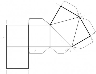

J'ai posté sur ce forum un certain nombre de puzzles de cubes, par exemple ici. En partant de l'idée que les solides de Platon ont un solide dual, on peut construire l'image en perspective d'un octaèdre inscrit dans un cube. Je souhaiterais créer un puzzle d'un cube contenant un octaèdre et d'autres pièces pour le compléter.
On retrouve des problèmes de mathématiques concernant cette figure (elle provient d'un forum de mathématique, mais elle n'est pas complexe à reproduire). En général, on demande de calculer la part de l'occupation de l'octaèdre, ou la taille des arêtes par rapport au coté du cube.
En fait, je souhaiterais créer des polyèdres pour compléter l'octaèdre. Et je n'y arrive pas, je n'arrive pas à me figurer ce que seraient ces polyèdres. J'ai la vague idée qu'il doit être possible de faire des tétraèdres, mais je n'y arrive pas.
Y aurait-il un féru de géométrie sur le forum pour me donner un coup de main ? Ou peut-être pour retrouver quelqu'un qui se soit déjà intéressé au problème ? J'ai fouillé, mais comme je le dis, je n'ai pas trouvé de page qui traite de ce problème.

Petite réponse rapide, en espérant que cela aidera :
en gros si je comprends bien, tu veux remplir l'espace extérieur à l'octaèdre et compris dans le cube. Il te faut donc 8 pièces identiques qui correspondent à des cubes de coté 1/2 grand cube, dont on a enlevé un sommet en coupant 3 faces par la diagonale.
Le patron d'une telle forme comprendrait donc 7 faces dont 3 carrés (de coté égal à un demi coté de grand cube) 3 triangles rectangles isocèles et 1 triangle équilatéral (dont le coté correspond à la diagonale d'un carré ou encore à la longueur d'une arete de ton octaedre de départ). J'espère que je suis clair, sinon il faudra que je fasse un schéma...

Il faudrait essayer avec un logiciel 3D et jouer avec les opérations booléennes.
Je testerai ce soir voir ce que ça donne...

Voilà le résultat des opérations:
LightWave3D_Content.zip
Fichier 3D .obj, fichier pepakura4 .pdo, fichier vecteur .svg
(2.79 Kio) Téléchargé 264 fois
Il y a trois fichiers dans le zip:
  • Le pdo extrait de pepakura 4
  • Le fichier 3D de base en .obj
  • Le fichier export en vectoriel du dépliage en .svg

Merci pour vos réponses rapides. Je vais essayer de les exploiter et dessiner un patron.

buzuc a écrit : mar. janv. 22, 2019 6:42 pm Voilà le résultat des opérations :[...°
[*]Le fichier export en vectoriel du dépliage en .svg[/list]
Je ne comprenais pas ce qu'était votre patron. Finalement, je l'ai imprimé et je l'ai découpé, et là j'ai compris : c'est le patron de la pièce dessinée en 3D, soit une des quatre pièces nécessaires pour compléter l'octaèdre. En fait, si j'ai buggé, c'est que je cherchais à dessiner la moitié de votre pièce. Du coup, j'ai modifié le dessin pour obtenir le dessin d'un des 8 coins qui complètent l'octaèdre inclus dans un cube.
Je ferai un post prochainement. J'ai imprimé un cube de 60 mm de côté, soit à peu près le plus grand cube que l'on puisse faire dans une page A4. J'ai imprimé l'octaèdre qui s'inclue dans ce cube. Le calcul donnait un octaèdre de 42,426 de côté mais j'ai pris de la marge, j'ai fait 42. J'ai imprimé les pièces, et c'est un peu à l'étroit. Il faut donc que j'ajuste.
Mais surtout, j'aimerais bien diviser cette pièce en pièces plus petites, et de préférence des tétraèdres...

Bon, je reprends. Avec l'aide de gwalch et buzuc, j'ai réussi à visualiser puis réaliser les huit pièces qu'il faut ajouter à un octaèdre pour obtenir un cube. J'ai un peu modifié le fichier proposé par buzuc : je l'ai coupé en deux, et j'ai modifié les languettes de collage. Dans sa version définitive, j'ai défini les surfaces et les traits mais je fais des traits invisibles. Du coup, je rajoute des repères pour chaque trait, de découpe ou de pliage. Ça donne ceci (avec les traits visibles) :
Comme je l'avais dit, ce n'était qu'une victoire d'étape. Mon objectif dès le départ était de découper ces pièces en tétraèdres. Et en fait, la solution m'est apparue parce que il y a quelques années, j'avais réalisé des puzzles de cube en 5, 6, 10, 14, 15 ou 16 pièces (en voici trois). Le principe de départ était de compléter un tétraèdre régulier par 4 tétraèdres pour obtenir un cube. Eh bien, les pièces qui complètent l'octaèdre pour obtenir le cube sont tout simplement des cubes auxquels on a enlevé un tétraèdre.
