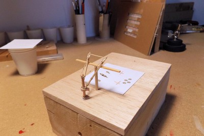

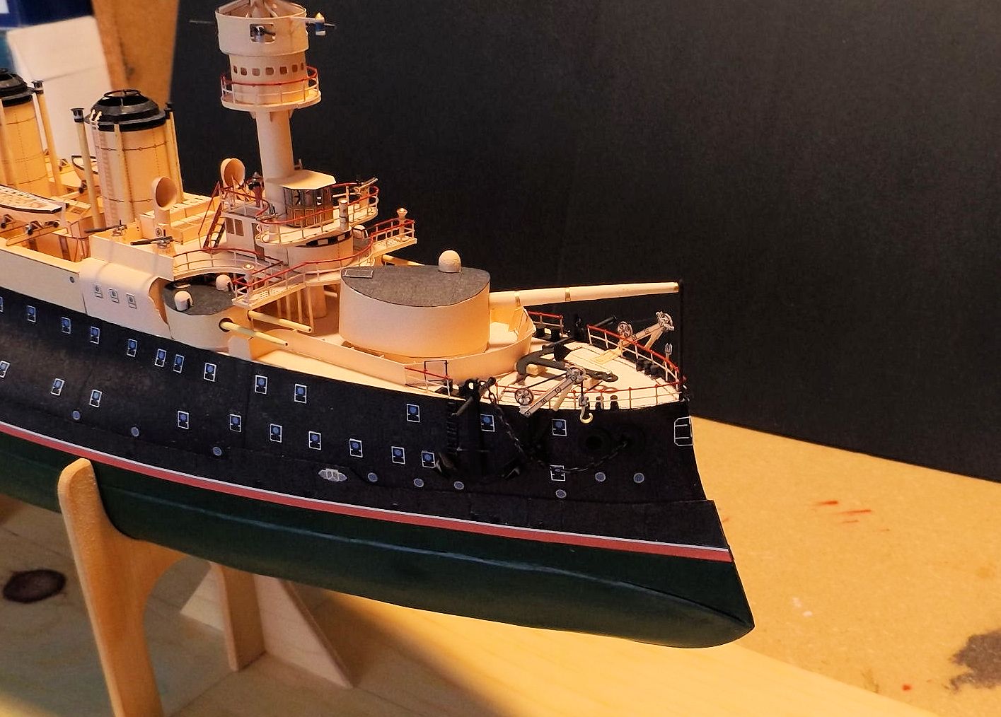

Après avoir terminé les deux chaloupes auxiliaires qui restaient à construire, Je suis allé voir du côté de la proue et commencé à m’occuper des ancres et de leurs grues de relevage. Ces dernières, sur ces navires français de cette époque, sont déjà d’un nouveau modèle. Je ne me rappelle pas du nombre de pièces dont elles sont composées, chacune en comptant environ 25 à 30. Les grues sont faites de papier, les ancres de carton.

Du temps a été nécessaire pour assimiler ces éléments, d’après une bonne photographie de la proue montrant les ancres et la partie inférieure d’une grue, les formes noires sur fond noir s’en détachant difficilement. Il faudrait qu’un jour je construise un navire blanc!
Il y a beaucoup de très bonnes images des grues du Jauréguiberry, je vous montre l’une d’entre elles.

Bonjour les amis,

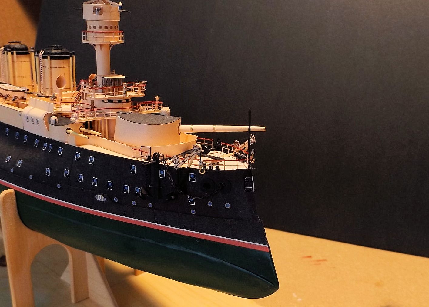

J’ai achevé le travail effectué sur les alentours de la proue avec la mise en place des bittes d’ancre, des rambardes et de la hampe située à l’avant. Vous en voyez ici quelques photographies.

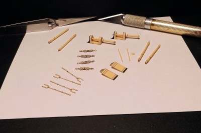

Ensuite, avant de m’attaquer aux bossoirs permettant de soulever les canots et de les mettre à la mer, je devais fabriquer les quatre canons de 65mm qui se trouvent dans cette zone. Vous voyez ces canons en papier sur les photos qui suivent. J’ai plusieurs bonnes photos prises à l’époque de ces canons, la n°307 figure parmi les meilleures.

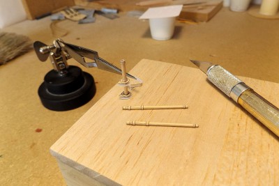

Les images qui suivent ne montrent pas grand-chose de plus, et pourtant, la réalisation du premier bossoir a exigé bien plus de travail qu’il n’y paraît.
Les bossoirs du Jauréguiberry figurent parmi les plus complexes que j’ai pu observer parmi les navires français, faits d’un assemblage de flèches, tiges, câbles et poulies. Ceux situés vers la poupe sont à peu près 25% plus grands que ceux situés à l’avant, sans doute parce que mus par les treuils à vapeur, eux aussi situés à l’arrière.

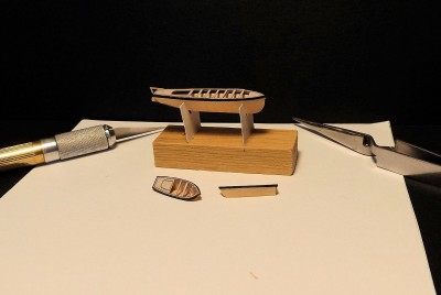

Les bossoirs montrés précédemment ont dû être modifiés. En effet, quand j’ai commencé à les mettre en place, les bômes cognaient les chaloupes à vapeur. Il m’a fallu les reprendre, en augmentant l’angle d’inclinaison des bômes pour les faire passer au-dessus des canots à vapeur.
