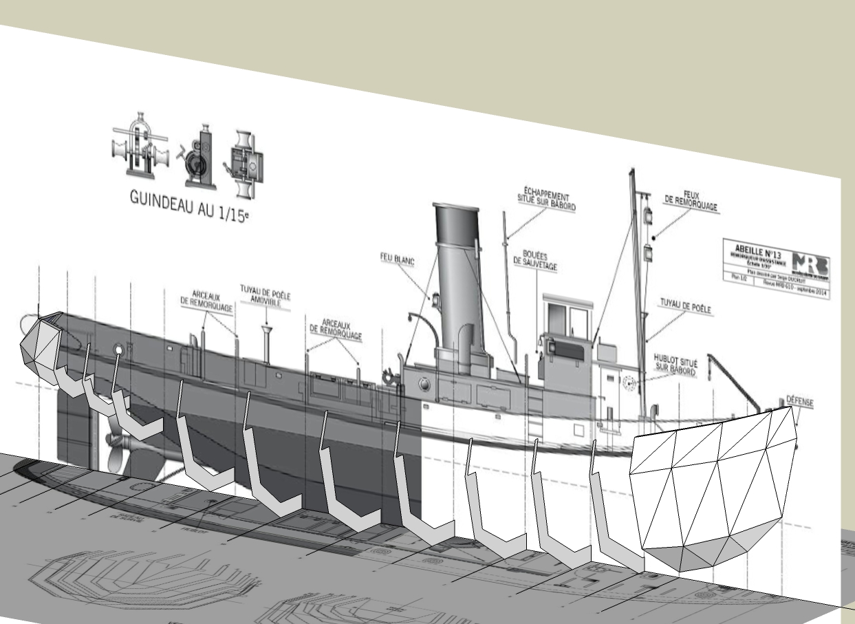

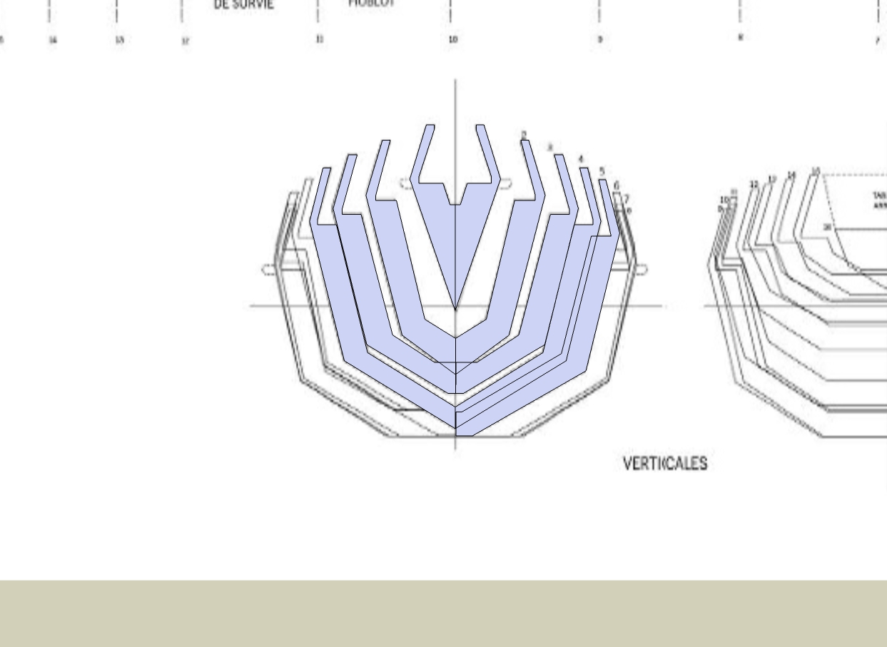

J'aime bien les remorqueurs, et cela faisait un petit moment que je voulais concevoir un bateau !
J'ai finalement arrêté mon choix sur l'Abeille 13, remorqueur fabriqué en Angleterre en 1943 (il s'appelait alors TID 174) et vendu à la France au port du Havre en 1948. C'est un bateau relativement simple, du moins il me semble, juste ce qu'il me faut pour un premier pas naval.
J'utilise des plans trouvés sur internet, des extraits d'une revue de modélisme. Ils ne sont pas très précis, mais ça ira.
J'espère ne pas faire trop de bêtises durant la conception...

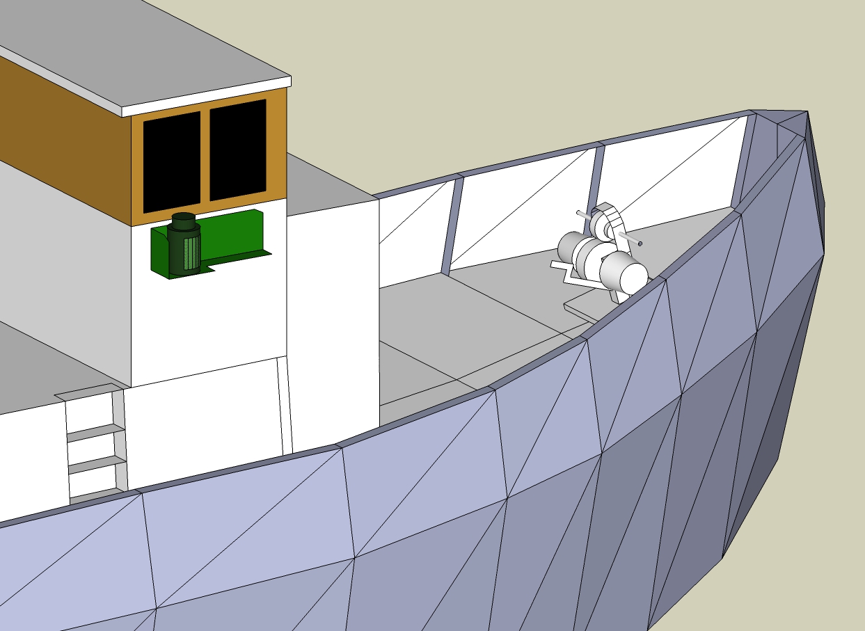

Quelques améliorations... Je me demande si je n'allais pas tester la coque en vrai pour voir si tout va bien de ce côté plutôt que d'attendre la fin de la modélisation...
Si tu souhaites monter cette Abeille un jour, j'ai intérêt à pas la rater...

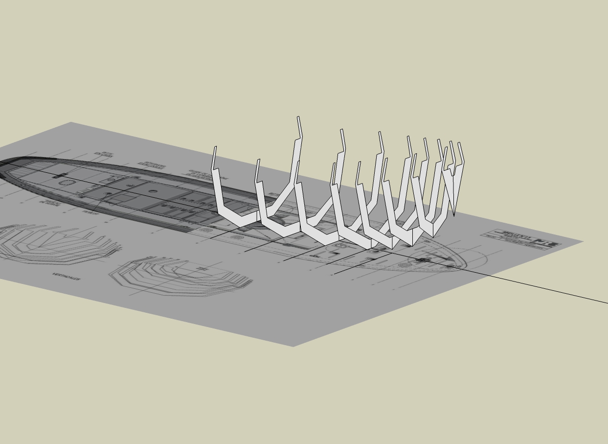

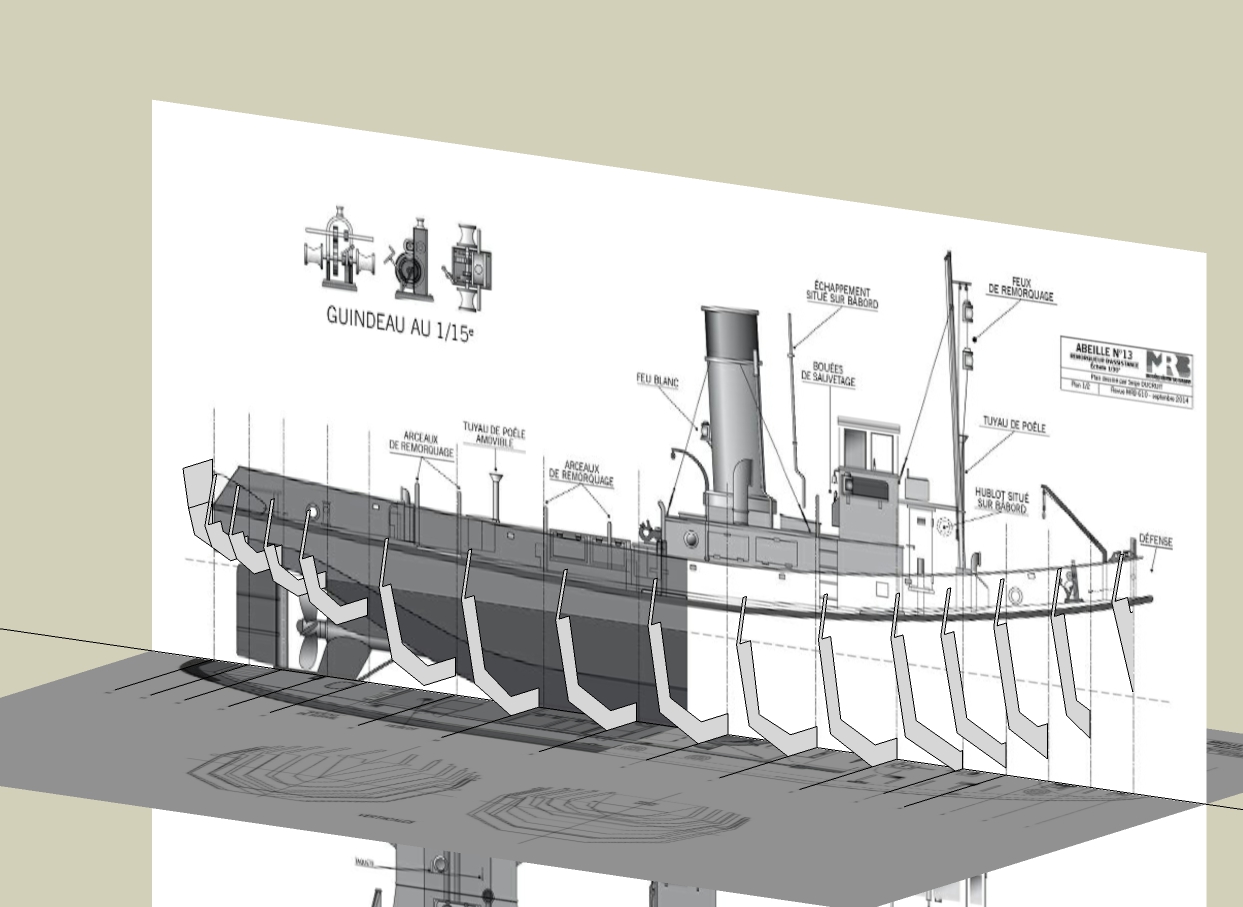

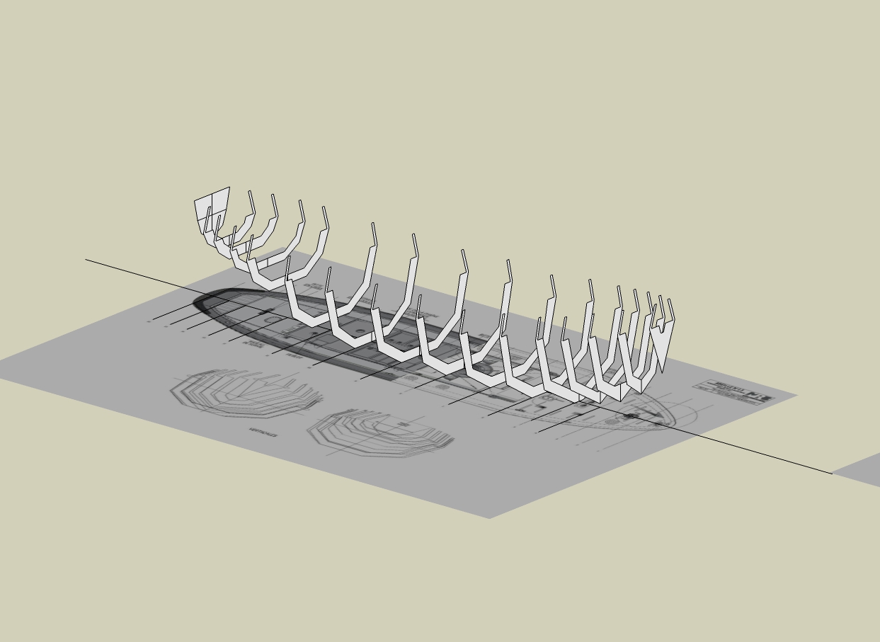

Je vais passer en test pour la coque, mais déjà j'ai fait des modifs en réduisant le nombre de membrures (je suis passé de 16 à 10 sans vraiment de perte sur la ligne générale...).

Premiers pas du montage test...
Finalement n'ayant pas de carton adéquat, j'ai décidé de faire la structure en grammage 250g. J'ai doublé tout les éléments pour plus de rigidité, et cela permet de faire des languettes sur les membrures pour coller la coque. Même sans collage, ce squelette à une bonne tenue. Après collage du pont, cela ne devrait plus bouger.

superbe ton montage, surtout l'astuce des languettes, cela devrais éviter d'avoir des marques trop visibles au niveau de la jonction des éléments de coques.
