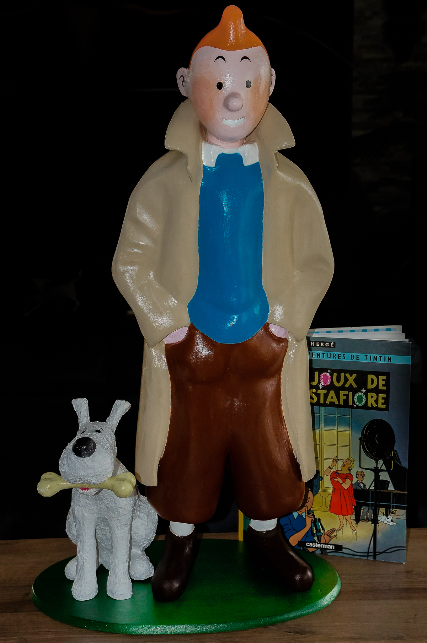

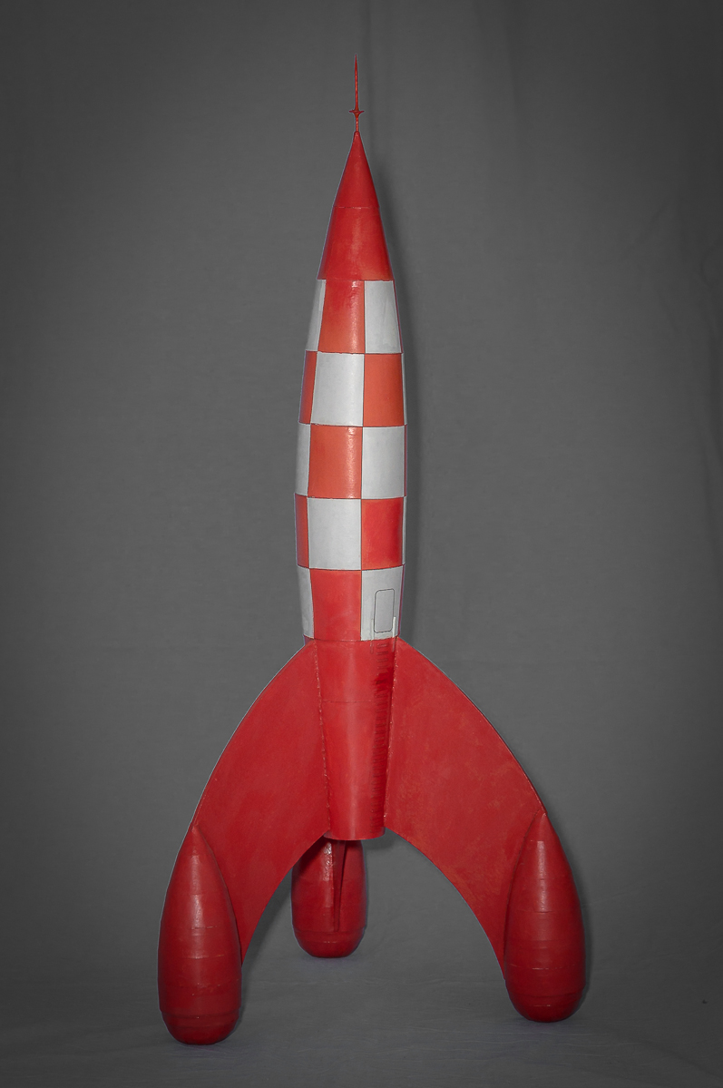

Fusée Tintin Modèle papier du Net, injectée en mousse polyuréthane, Hauteur 75cm

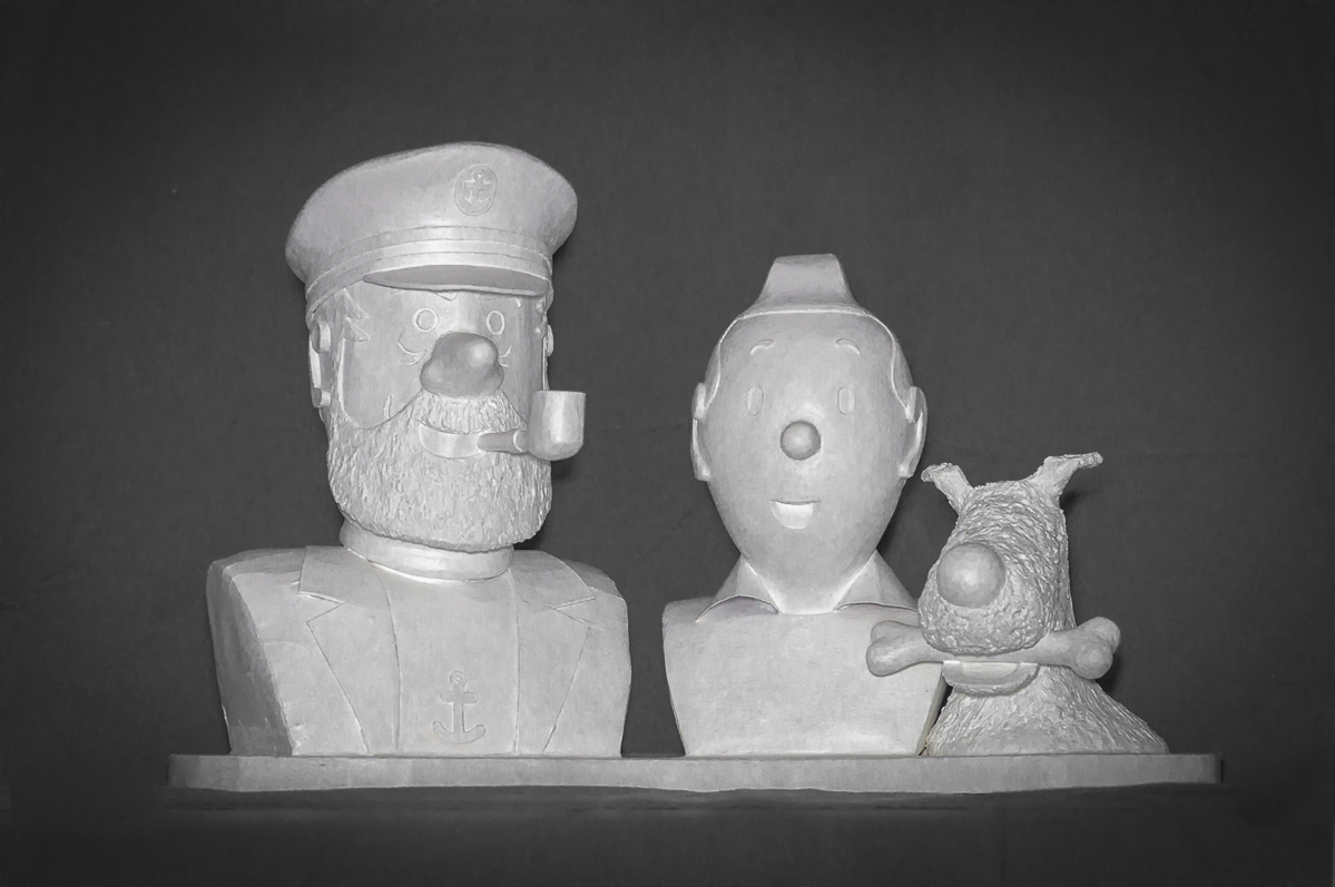

Bustes Haddock, Tintin, Milou Créés "au pif" d'après la BD, Modelage de certaines parties à l'enduit de rebouchage, injection en mousse polyuréthane, peinture blanche acrylique, largeur 55cm

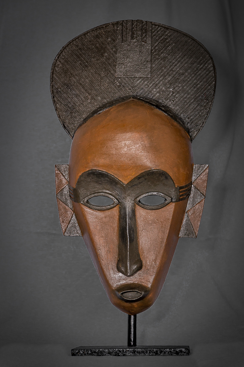

Masque africain Créés "au pif" d'après photo, Modelage de certaines parties à l'enduit de rebouchage, peinture acrylique, hauteur 50cm

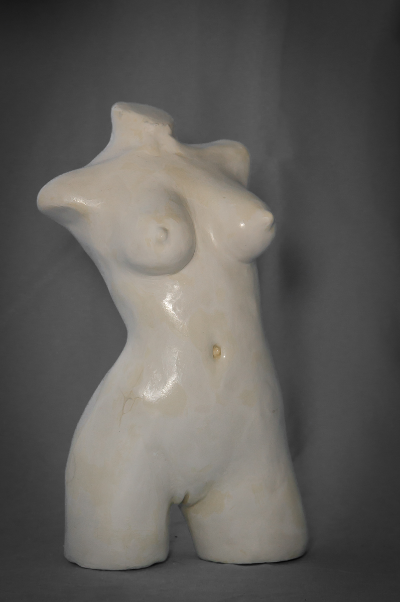

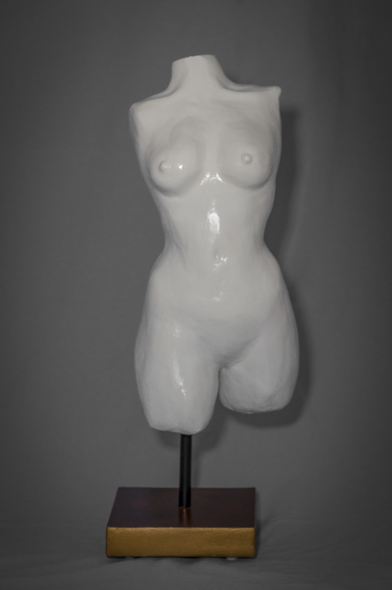

Buste féminin 1 Modèle papier du Net, injectée en mousse polyuréthane, recouvert argile auto-durcissante, peinture et vernis acrylique, hauteur 50cm.
Buste féminin 2 Modèle papier du Net, injectée en mousse polyuréthane, recouvert argile auto-durcissante, peinture et vernis acrylique, hauteur 25cm.

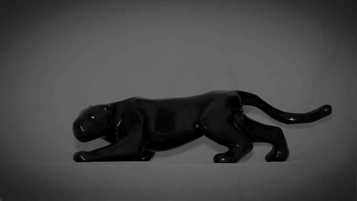

Fichier STL Thingiverse, Blender outil decimate, papakura designer, injecté mousse polyuréthane, recouvert d'enduit de rebouchage, peinture et verni acrylique. Longueur 60cm.

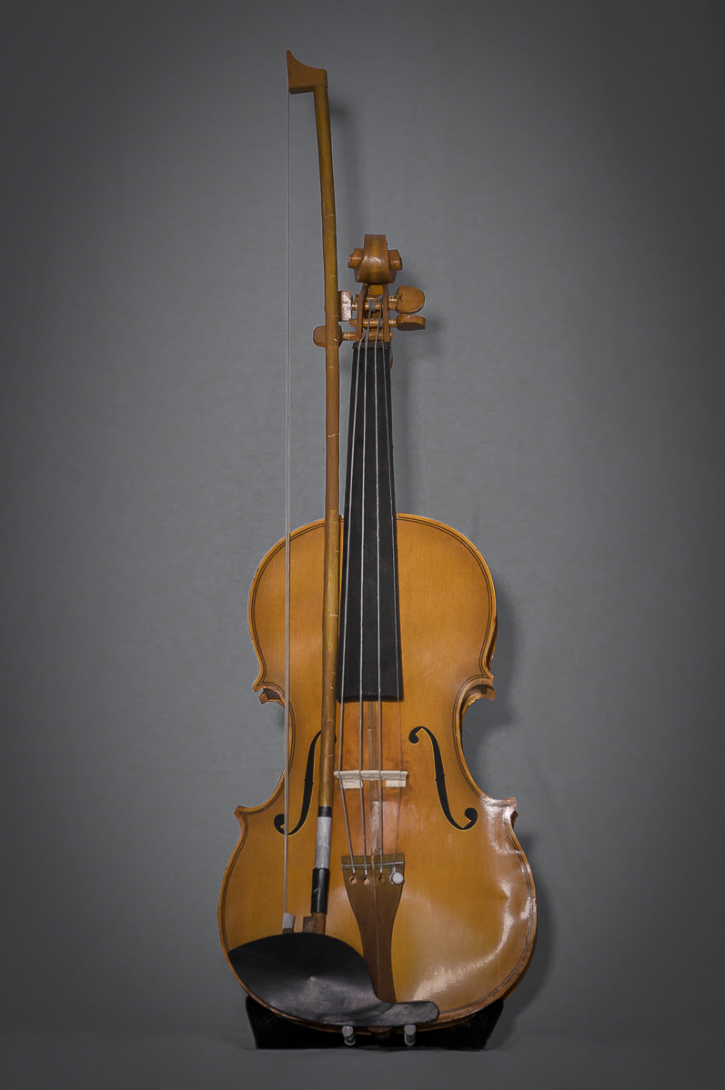

Violon Canon Tel quel, cordes et archet en ruban téflon, hauteur 70cm

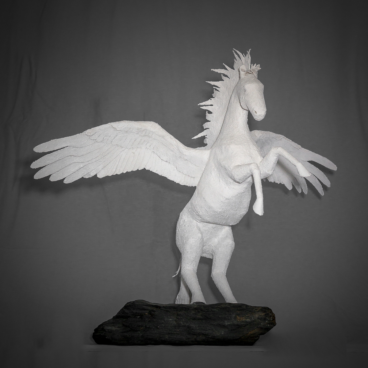

Pégase Canon Inecté mousse polyuréthane, peinture au sable. socle en ardoise, Hauteur 50cm

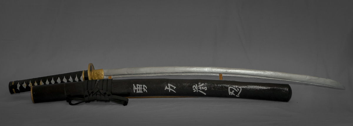

Katana Crée "au pif" d'après photos, peinture métalisé, manche et étui "cordés" dans les règles de l'art. Longueur 105cm

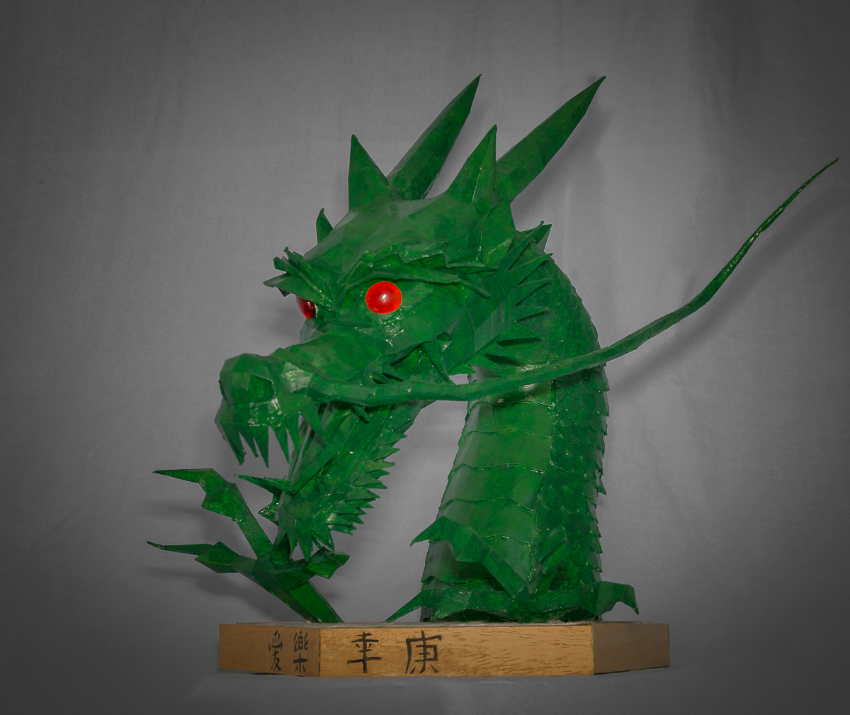

Tête de dragon Modèle du net, injecté mousse polyuréthane, peinture et vernis acrylique, yeux en verre. socle en bois, Hauteur 40cm

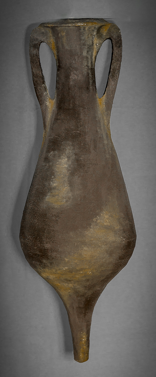

Amphores

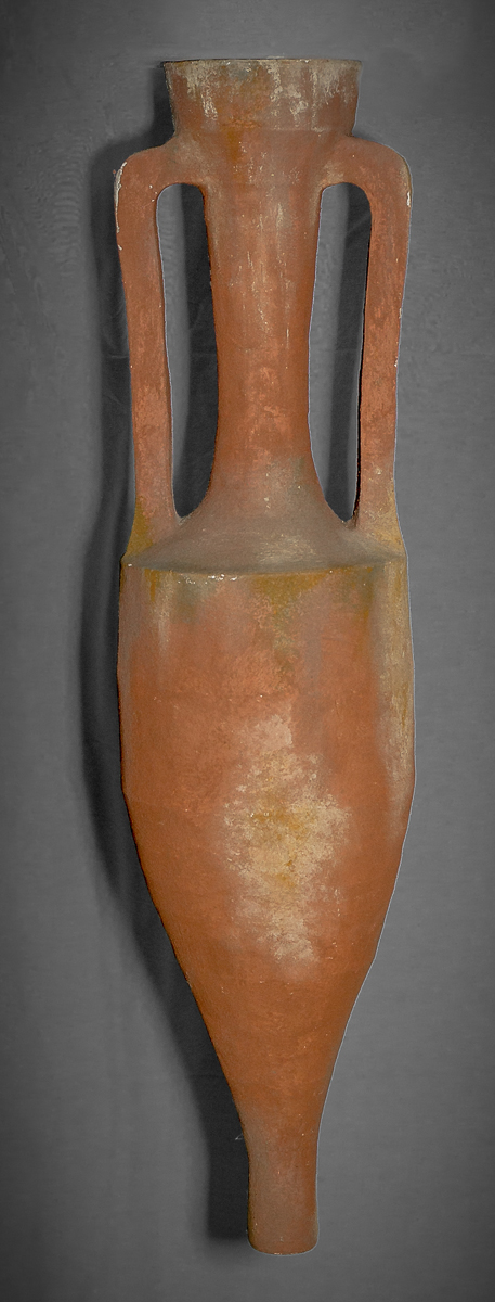

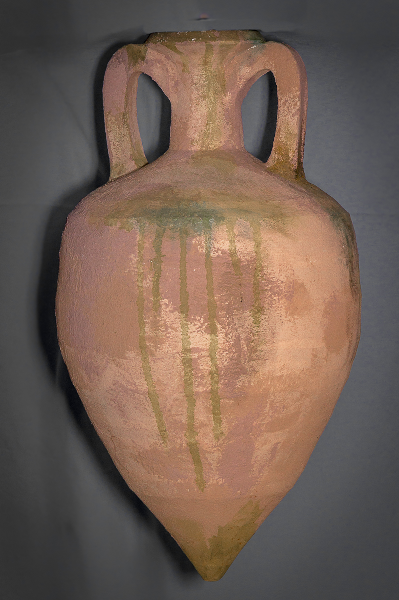

Créées d'après photos par calcul de troncs de cônes superposés, peinture au sable. hauteur de 60 à 90cm

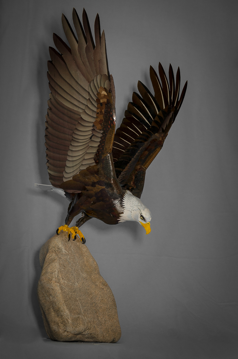

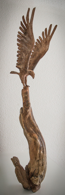

Aigle Canon revisité Modification de l'implantation des ailes, et fixation sur une pierre en position d'envol. Hauteur 65cm

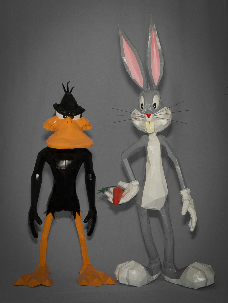

Daffy et Bunny Modèles du net, injectés mousse polyuréthane, peinture et vernis acrylique, hauteurs 60 et 80 cm.

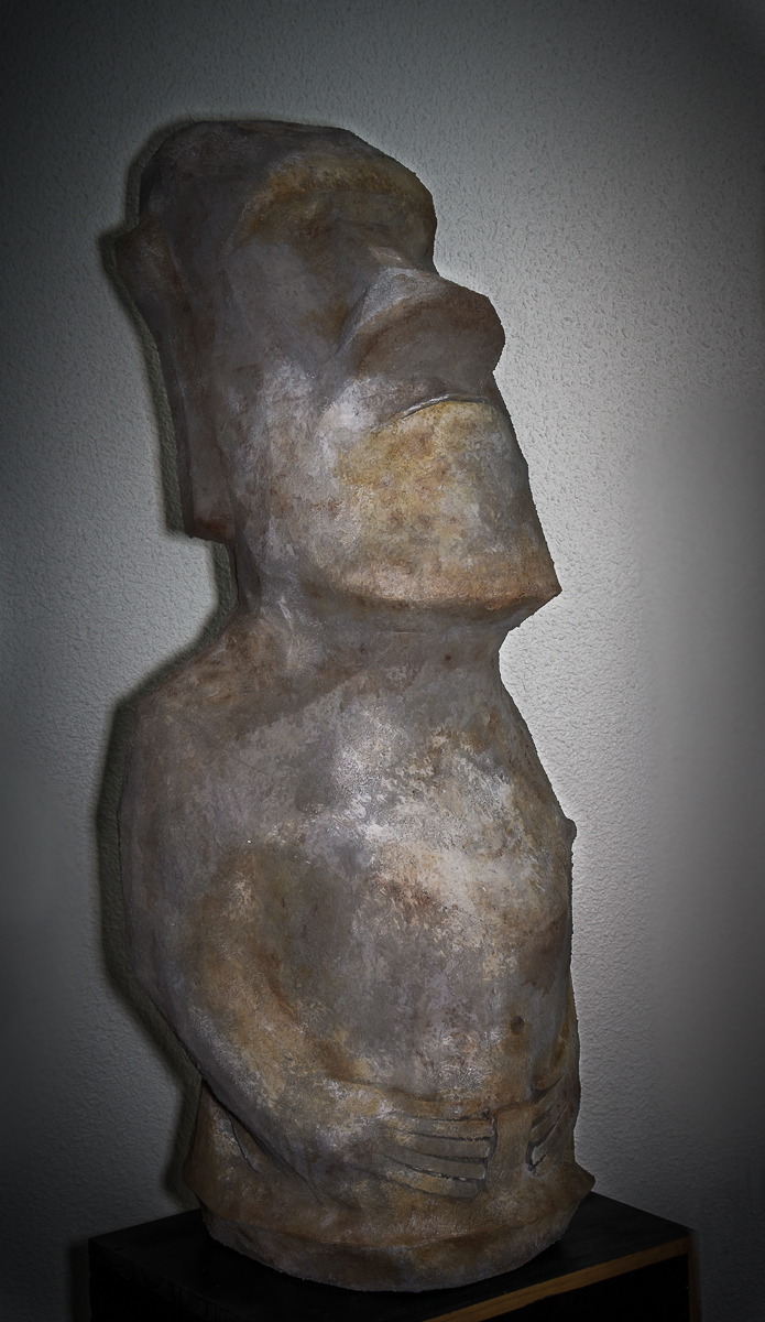

Moai
Fichier STL Thingiverse, Blender outil decimate, papakura designer, impression sur papier ordinaire à l'échelle 400 %, traçage sur carton 1mm épaisseur, injection mousse polyuréthane, peinture au sable, hauteur 120cm

Une petite question : Comment fais-tu pour injecter de la mousse de polyuréthane sans mouiller ton papier et sans faire "exploser" la maquette ?

Merci à tous pour vos sympathiques commentaires. L’idée de base est effectivement de mélanger les techniques et d’apporter un petit plus personnel aux modèles auxquels on s’attaque.
En ce qui concerne la mousse polyuréthane en bombe, c’est un produit assez délicat à utiliser pour des « petits travaux » ; il faut prendre garde de ne pas en mettre trop au départ car il est difficile ensuite de « maîtriser » l’expansion. Je ne mouille pas le support au départ comme c’est effectivement recommandé pour l’utilisation « normale » de la mousse. J'utilise du papier 180 à 220 g/m2 et, pour éviter l’explosion du sujet, je procède par étape, en injectant chaque fois une quantité de l’ordre du tiers du volume considéré, et en laissant des « fuites d’air ». Je nettoie la canule d’injection à l’éther éthylique, et j’essaie de maîtriser proprement les débordements entre chaque utilisation. L’ordre et la succession des étapes doit être adapté et pensé à l’avance en fonction de la morphologie de chaque sujet
Pour exemple, la fabrication du léopard noir s’est déroulée comme suit :
Première étape : Assemblage de la partie antérieure, jusqu’au milieu du corps, en laissant ouverts les dessous de pattes. Injection en partant du museau en prenant soin « d’aller dans les coins ».
Deuxième étape : Après solidification, assemblage de la partie postérieure, jusqu’à la racine de la queue. Injection en passant la canule dans le trou de la base de la queue.
Troisième étape : Assemblage de la queue en laissant l’extrémité ouverte. Injection de la queue et injections complémentaires dans les pattes. Elimination du surplus au fur et à mesure de l’expansion (c’est ça le plus galère car la mousse, ça colle partout).
Quatrième étape : Assemblage de l’extrémité de la queue et des dessous de pattes. « Enrobage » du sujet avec de l’enduit de rebouchage de façon à « gommer » les angles. Après séchage, ponçage au papier de verre très fin. Là il faut y revenir plusieurs fois ; Après chaque ponçage, on rajoute de l‘enduit par endroits et on ponce à nouveau, et cela jusqu’à ce que la surface soit lisse et régulière de façon satisfaisante.
Dernière étape. Peinture avec un mélange 50/50 peinture acrylique et colle blanche rapide (celle que j’utilise pour l’assemblage) puis, après séchage, deux couches de vernis acrylique.
Voilà, j’espère que mes explications sont claires et que cela donnera des idées à certains.

La finition de l'aigle Canon est-elle repeinte à l'identique ?

Pour l'aigle il y a en effet un peu de reprise peinture, en particulier sur les pattes et le bec que je ne trouvais pas assez colorés, et sur les "épaisseurs" du papier pour éviter les lignes blanches, et il y a surtout une couche de vernis acrylique sur l'ensemble.

Aigle stylisé
Fichier STL téléchargé sur Thinkiverse, retravaillé avec Blender et Pepakura. Peint et fixé sur un bois flotté.
Hauteur totale 90 cm
