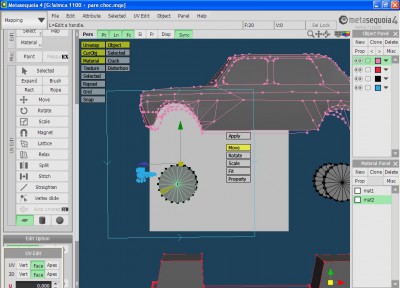

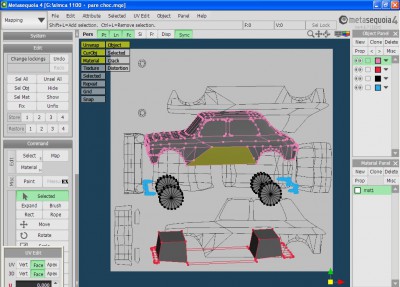

Je rencontre de nouveau un problème.
Entretemps j'ai avancé et lorsque je suis arrivé a la texture, J'ai réussi a mettre a plat la carrosserie sur le carré blanc avec l'UV edit comme l'explique mieux PHH29 sauf que je n'ai plus de place et j'ai voulut faire le bas de caisse, les parechocs et les roue sur un autre fond comme l'avait montré PHH29 dans son tuto sauf que quand je sélectionne toute les faces a mettre sur le fond, je règle le carré mais je n'arrive pas a appliquer, ni a utilisé la touche "fit" .
Est ce que quelqu'un peut m'aider ?
Merci d'avance
