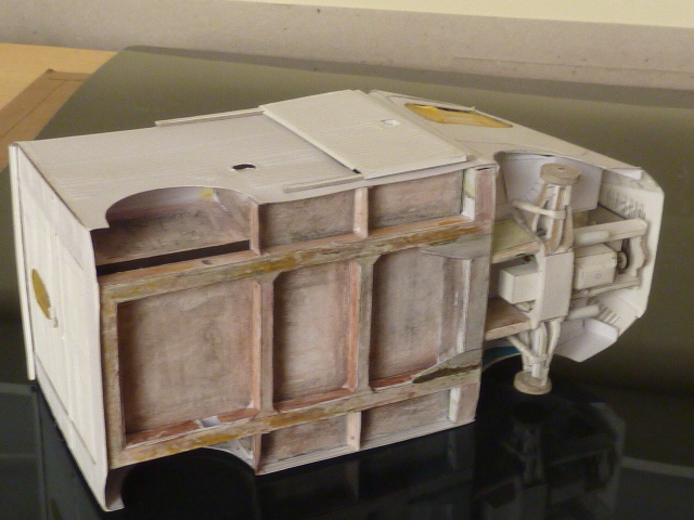

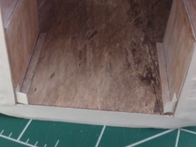

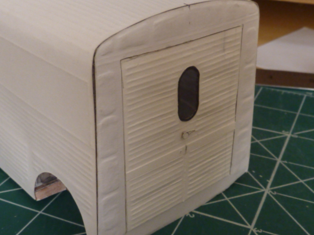

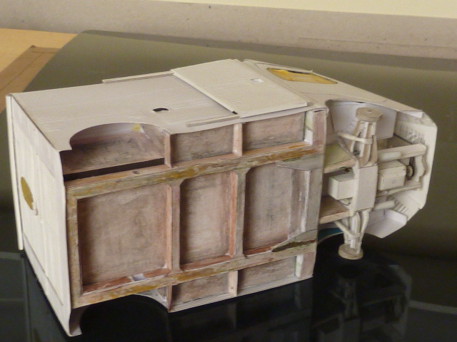

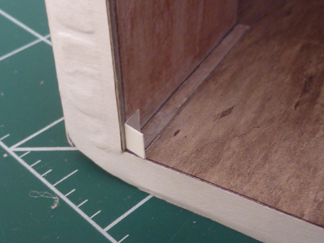

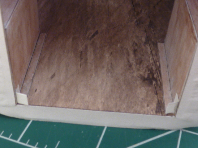

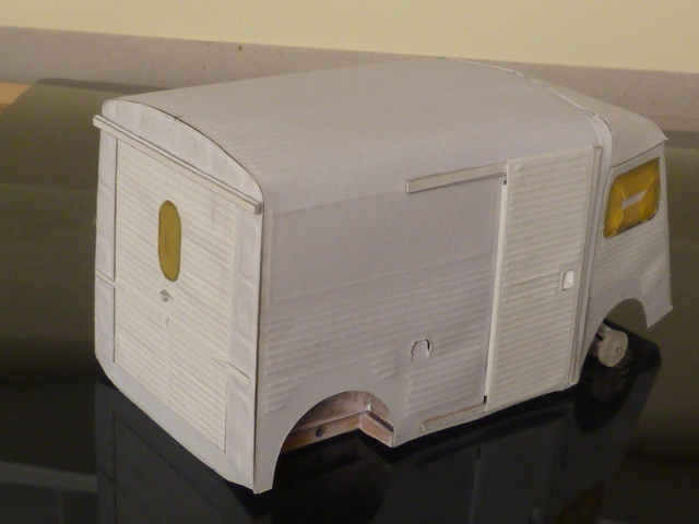

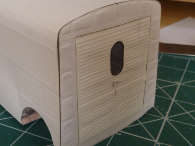

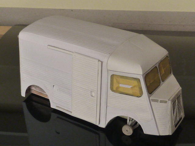

La porte d'arrière je l'ai fait dans une seule pièce, mais ce serait intéressant la séparer en trois en laissant la partie de dessus basculer.
Les gonds inférieurs, je ne les ai pas mises au ras de la carrosserie, mais toujours en laissant un espace parce que j'ai grossi la porte avec un carton de 1 mm
Le prochain pas sera la suspension d'arrière et les petites pièces

Un grand bravo Ronaldo !
Il vient d'avancer très vite !

Merci Michel on va bref finir
Voici le pdf
Maintenant il est comme ça

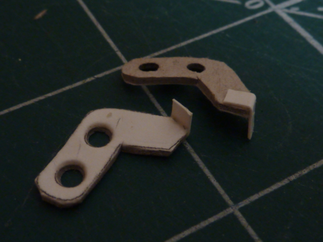

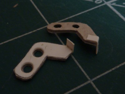

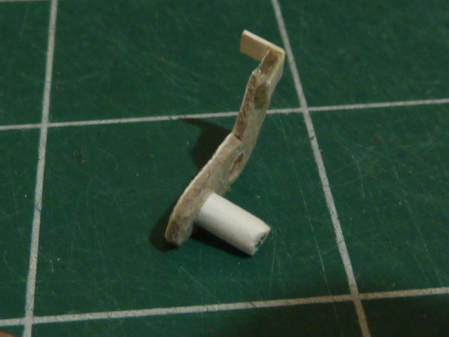

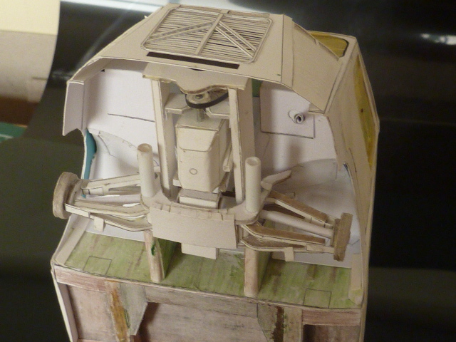

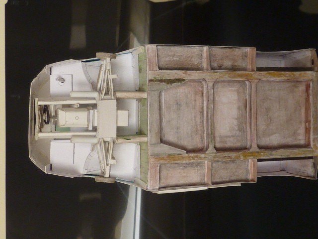

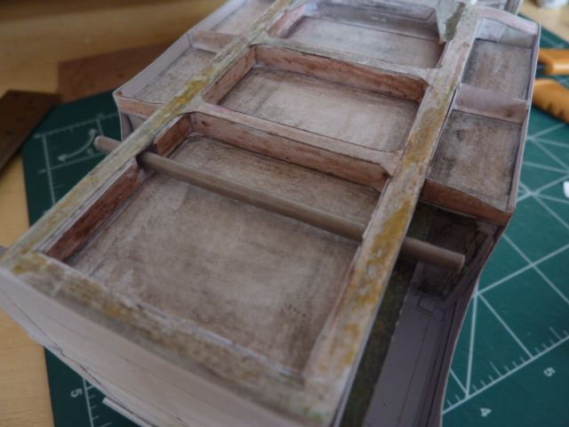

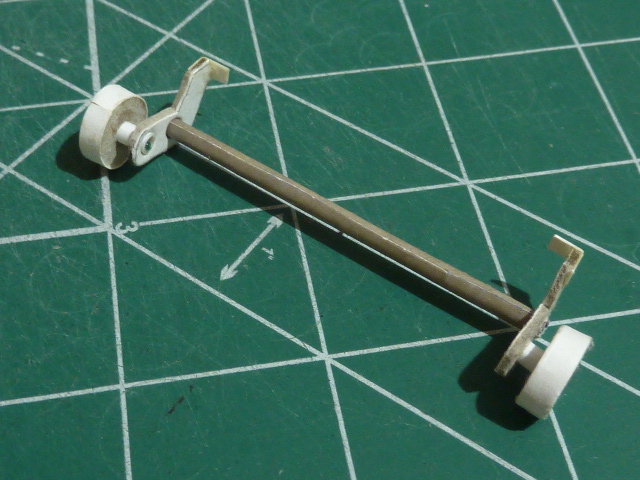

Bonjour à tous, après très longtemps je me dépêche à finir la tâche.
La construction de la suspension arrière n'est pas difficile.

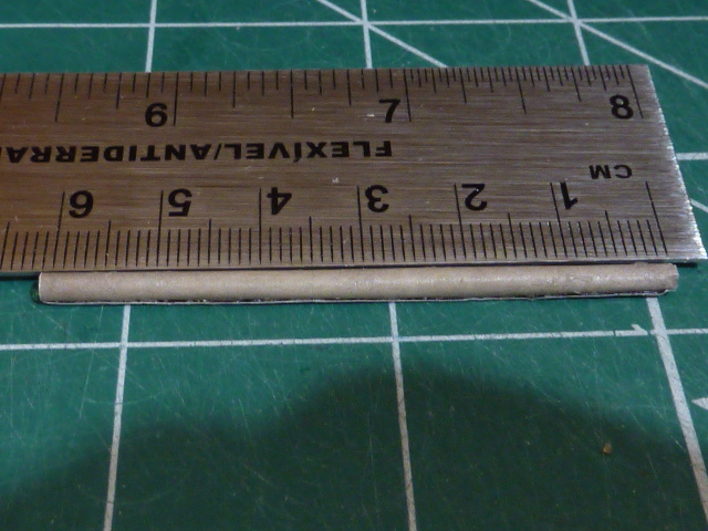

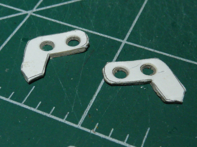

colez les articulations sur carton 1,5mm d'épaisseur
pour l'essieu arrière roulez le papier en 3mm de diamètre
Messages : 940
A remercié : 232 fois
A été remercié : 859 fois

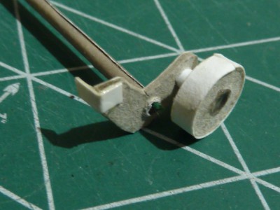

Re: HY invitation

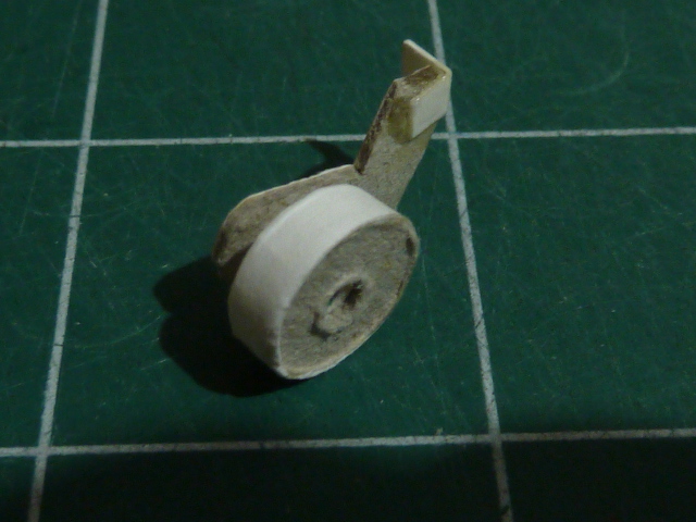

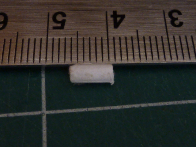

Une petite pièce de 6mm de longueur pour passer dans le trou des articulations pour fixer les moyeux roues

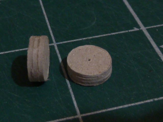

Faites un trou de 3mm sur les moyeux roues qui ont aussi 3mm d'épaisseur

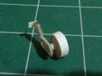

Messages : 940
Re: HY invitation
Les moyeux roues je les ai faites en carton 1,5mm collé en pile, après ils ont été percés
Je les ai mises au bout de l'essieu SANS METTRE DE COLLE , seulement pour vérifier l'adaptation des ensembles
