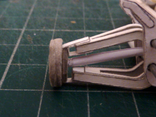

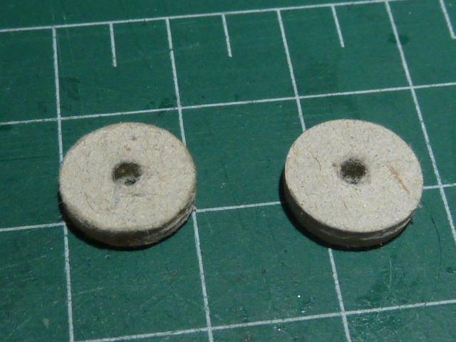

Il y a encore le moyeu qui attachera les jantes aux essieux
Deux rondelles à 1 mm chacune sont attachés à la pièce 10 qui est mise au bout des bras de suspension

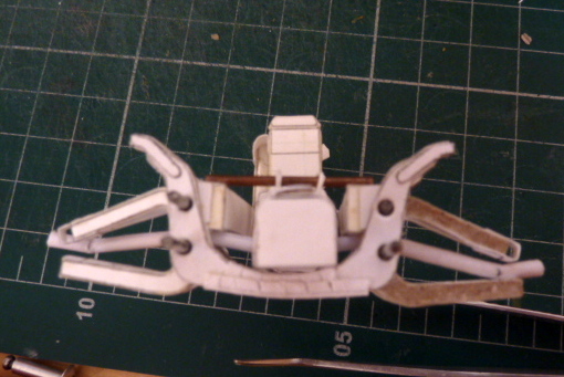

Re: HY invitation
Pour les essieux il faut les donner des angles pour bien adapter entre le trou de la boite de vitesse, les bras de suspension et la position correcte des roues.
Dans le PDF ces détails y sont mieux donnés.

Re: HY invitation
on attache les pièces. Je suggère de ne pas coller les bouts de essieux, ni dans la boite ni dans les trous des moyeux

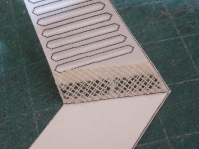

Re: HY invitation
Bonjour à tous je me hâte de finir ce projet, je peux voir déjà voir la lumière à la fin du tunnel.
La grille frontal on peut créer des détails

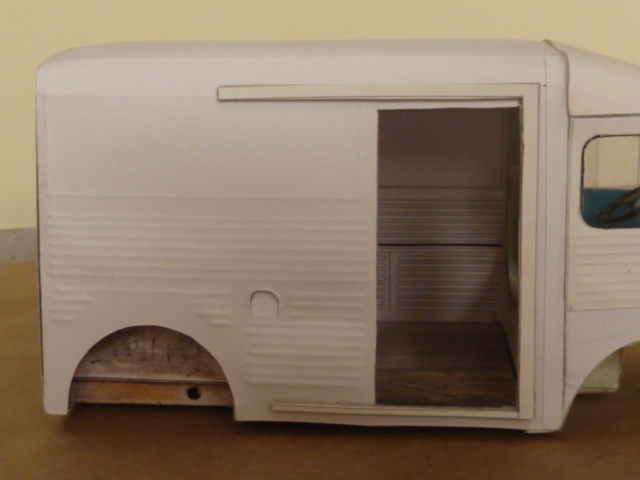

Re: HY invitation
Il y a eu un petit espace entre le toit de la cabine et le siège, il ne faut que retirer quelque demi millimètre de cette pièce (toit).
La porte de côté est une pièce simple, pour le carreau j'ai utilisé un carton à 1,5 mm
Le panneau de la porte est aussi cannelé sur les marques qui sont placés par dedans
Finalement j'ai mis une bande sur la jonction de la bine et la carrosserie
