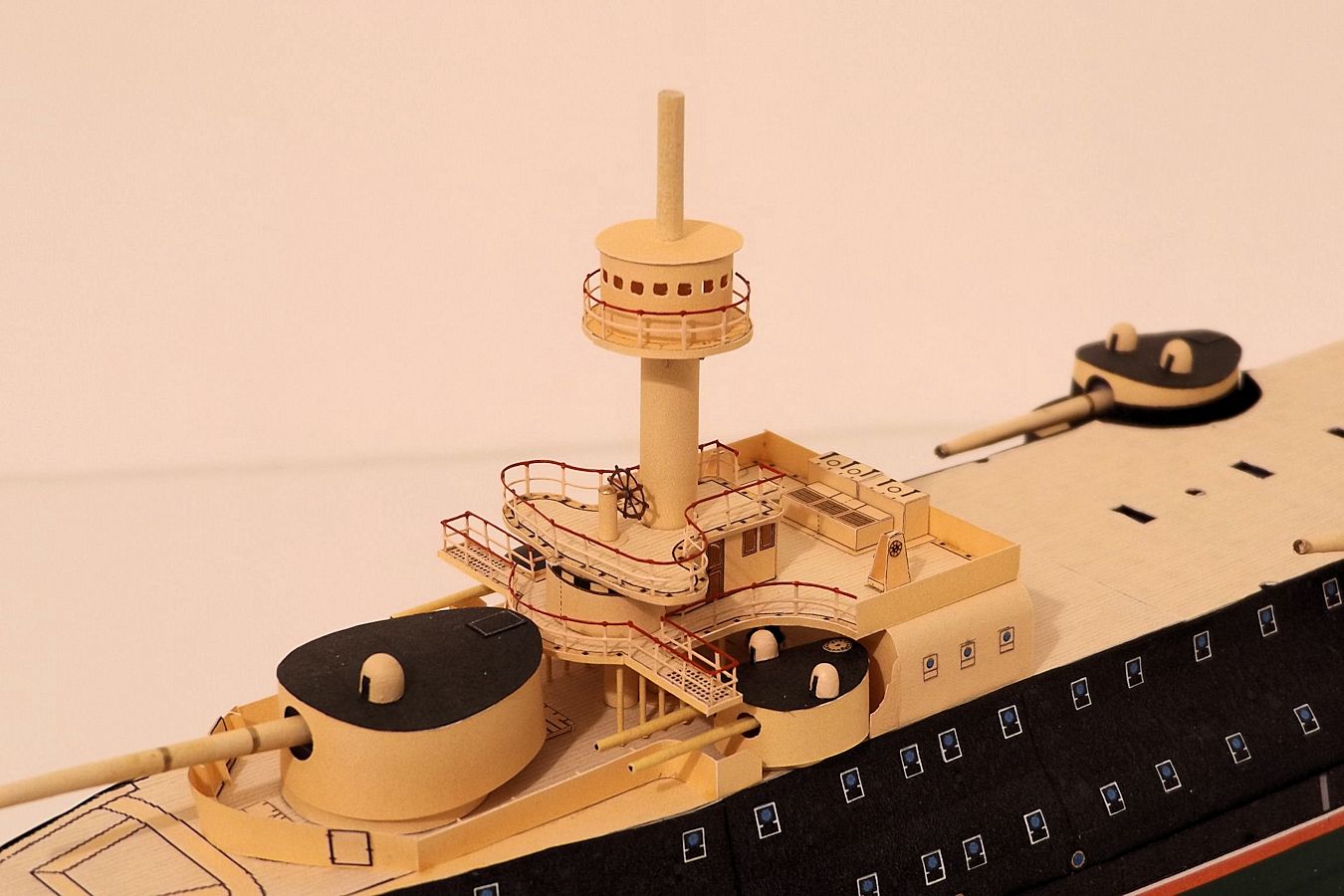

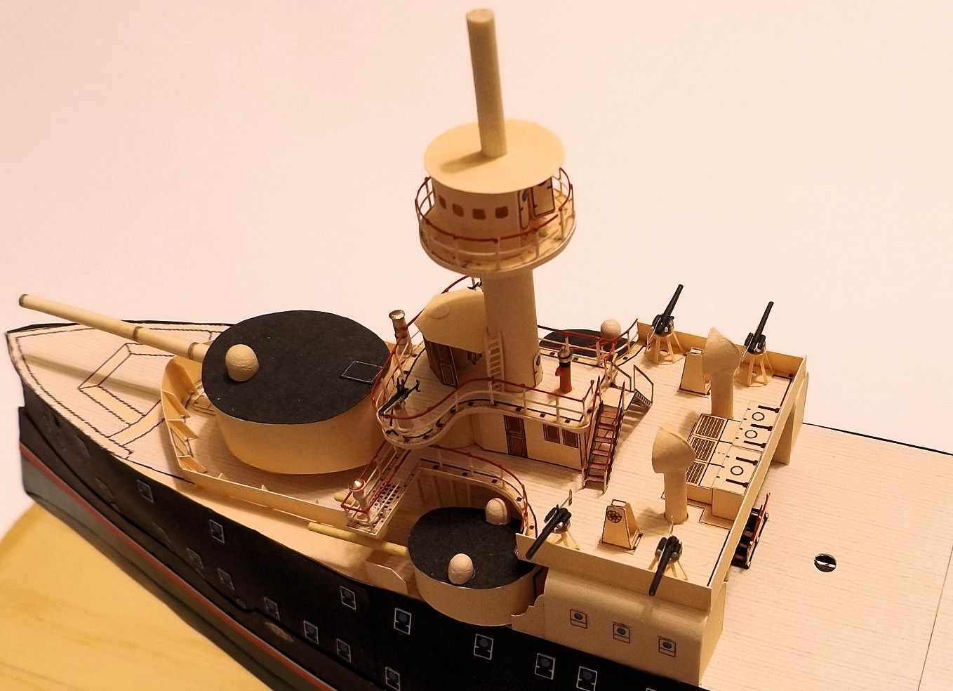

J'ai avancé dans les travaux concernant la superstructure, je vais vous montrer cela.
L'essentiel du travail concerne le " poste d'observation de l'Amiral ". Il est situé juste en-dessous de la plate-forme des canons de 47 mm à l'emplacement du mât de misaine. Le moment était venu de commencer l'installation d'assemblages déjà réalisés.
Michael Mash
Messages : 98
Enregistré le : mar. janv. 12, 2016 2:10 am
A été remercié : 274 fois
Re: Le Jauréguiberry / 1:250
Message par Michael Mash »

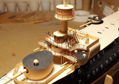

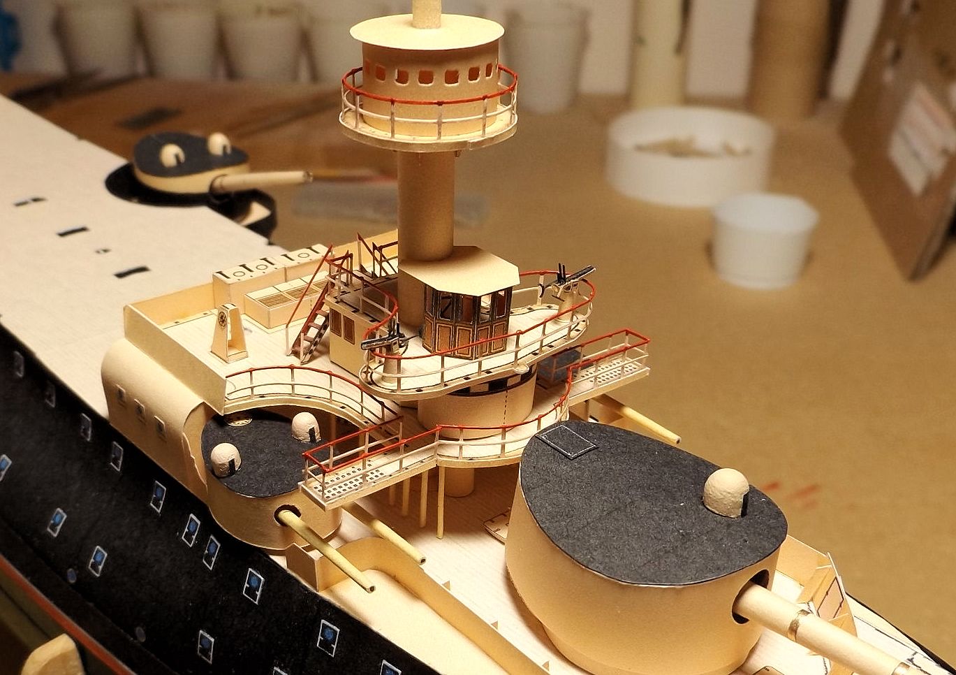

D'abord, les bastingages, et ensuite le réduit blindé de commandement, la salle des cartes, la passerelle supérieure, la barre, l'abri où elle se trouve (l'abri du timonier), et enfin le mât avec le poste d'observation de l'Amiral. Et aussi les deux échelles reliant la passerelle de navigation à la passerelle supérieure, qu'on peut voir sur l'image 138.
La photo d'époque montre une vue de la superstructure avant en 1895. Je l'ai choisie parce qu'elle montre le détail de la construction de bois de l'abri du timonier, tout autant que de multiples détails d'équipement.
Mike

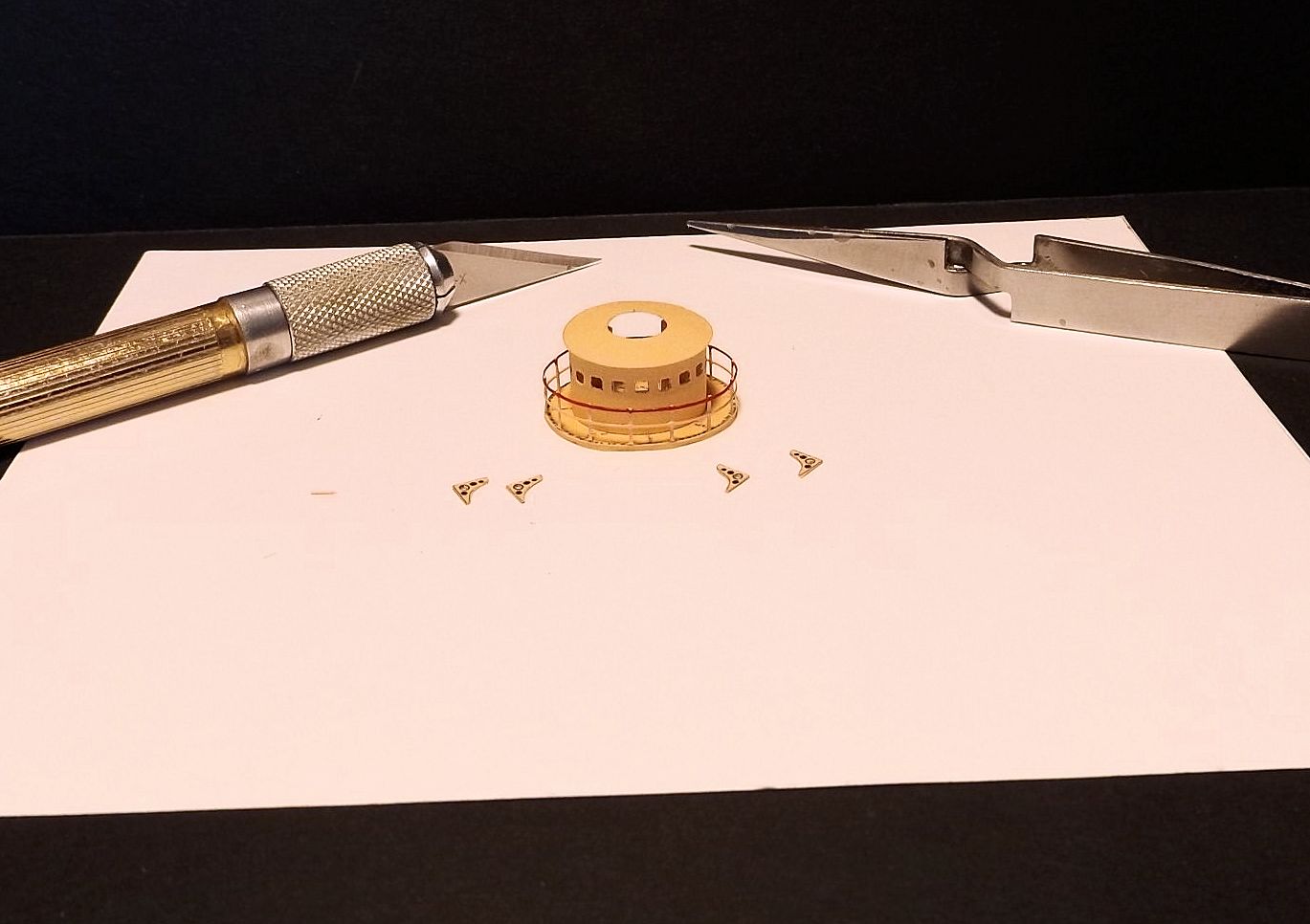

À présent, je passe au poste d'observation du château arrière. Il est situé directement à l'aplomb du grand mât (c'est ainsi qu'on désigne encore à l'époque le mât arrière, le mât avant étant appelé "mât de misaine") avec son toit bombé. Il ne sera installé définitivement que beaucoup plus tard.
Ensuite.... j'ai attaqué quelques détails de la superstructure avant, en commençant par les canons-revolver Hotchkiss de 37 situés sur la passerelle où se trouve l'abri du timonier et à l'intérieur de celui-ci la roue du gouvernail.
Il y en encore aura huit de plus, qui sont situés dans le hunes, mais je ne m'en occuperai que beaucoup plus tard.
L'image 144 montre l'essentiel de ce travail.

Quand je voyais les morceaux éparpillés avant assemblage des canons de 37, je n'étais pas certain que le montage allait produire un bon résultat. Après assemblage, et l'ajout de quelques détails, le résultat se révéla acceptable.
Pour comparaison, l'image 145 montre deux canons de 47mmm en regard de ceux de 37.
L'image 148 montre les vrais canons que j'ai essayé de reproduire.
Mike

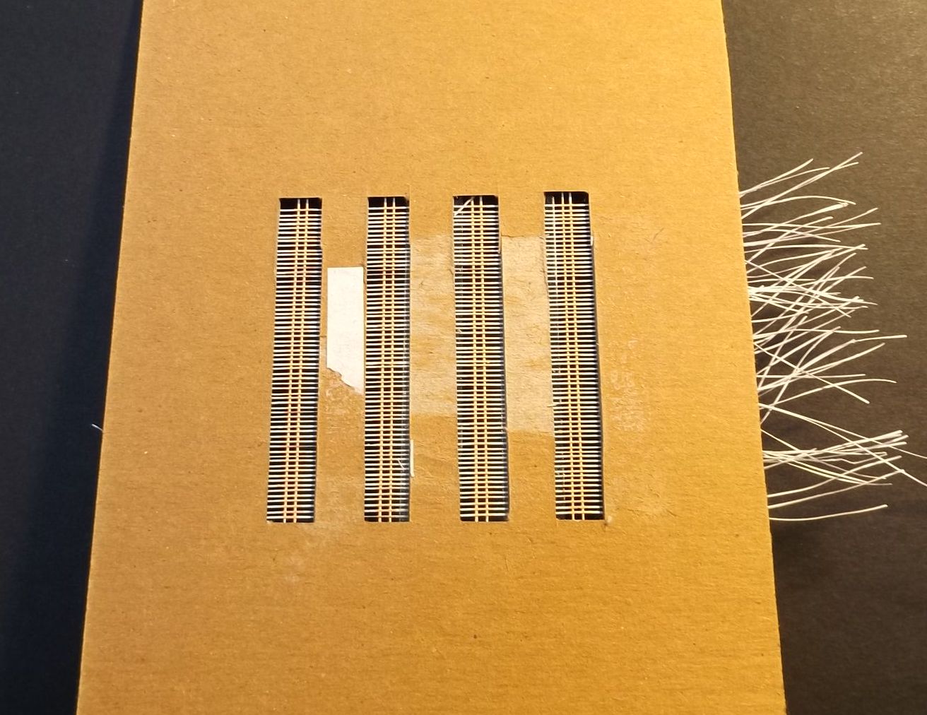

J'ai pensé qu'il valait mieux, avant de commencer les cheminées, s'attaquer à tous les derniers petits détails ultimes dont est parsemée la superstructure avant. J'ai réalisé de quoi installer les échelles, et divers petits détails d'équipement. Les photos anciennes montrent ces équipement à différents endroits selon les époques: je vais les disposer selon la version la plus ancienne, celle qui correspond au début de la carrière du navire.
