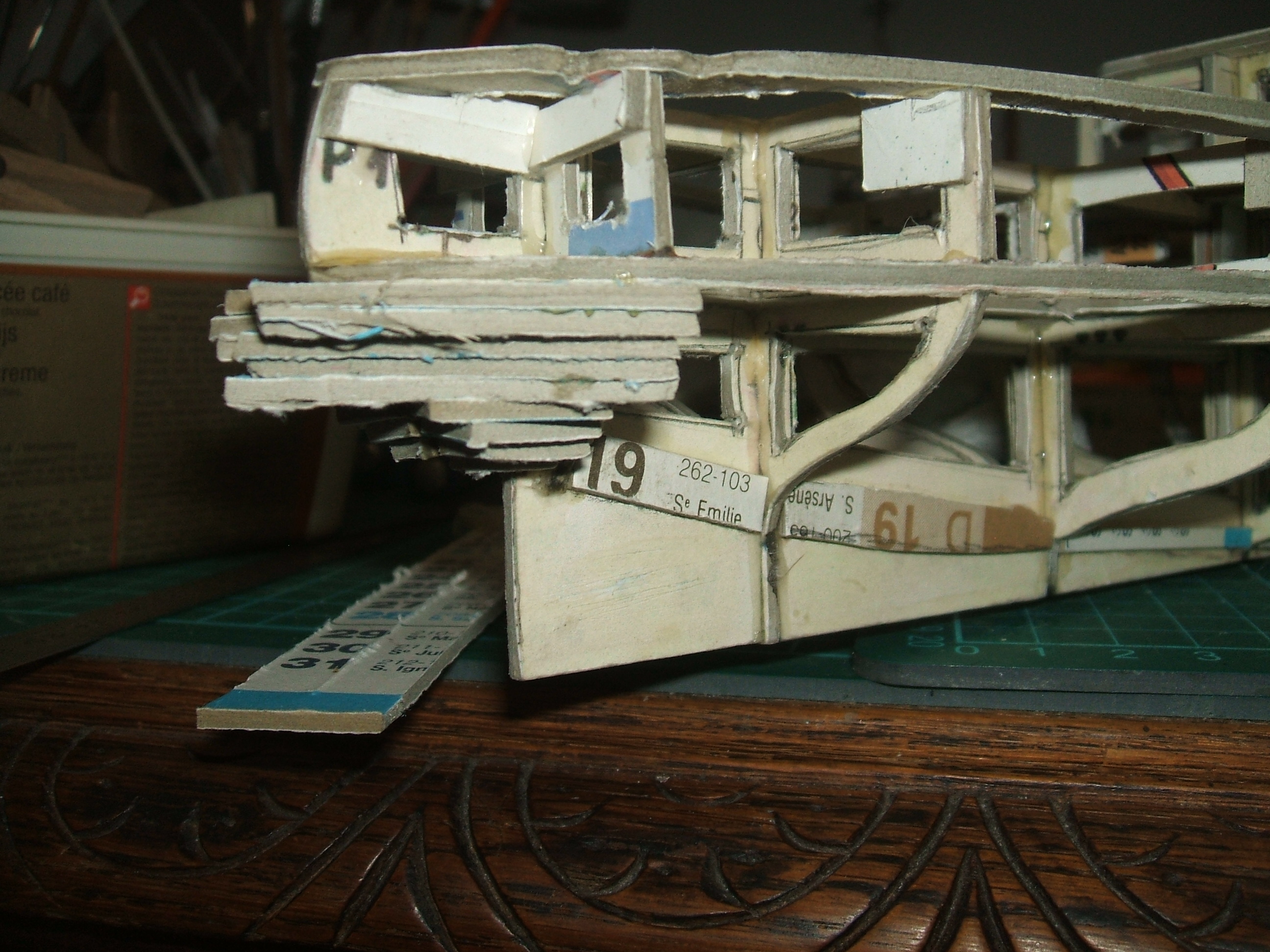

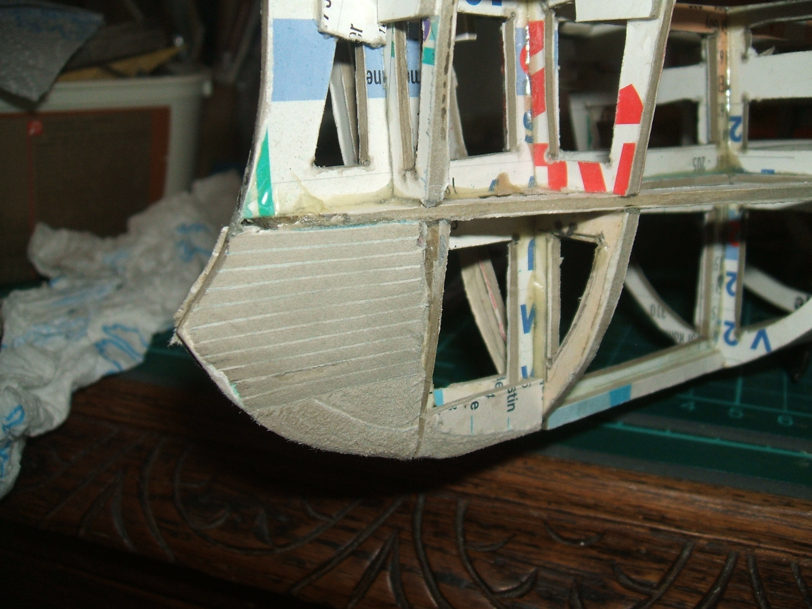

Re: ma collection
Pour poncer le carton, tu l'imprègnes de colle blanche à base aliphatique (tite bond original pour moi, voir les sujets sur les colles). Je te joins une photo d'un bloc de remplissage d'éperon de vieux cuirassé fait avec des vieux calendriers.
avant, avant ponçage arrière, avant ponçage arrière après ponçage avant, après ponçage On voit bien que les endroits imprégnés se poncent bien; les morceaux poncés sans précaution sont pelucheux (en bas). Je n'y ai encore rien fait parce que ça m'arrange pour les collages ultérieurs. Il faudra peu de mastic pour finir, peut être qu'un simple voile de colle suffira. J'ai aussi en projet un test avec de l'impression pour acrylique. Les roues de mes voitures shell sont collées et tournées avec cette colle.
La colle vinylique ne convient pas, elle fait des grumeaux qui rayent la pièce au ponçage
la colle cyanolit ne convient pas, elle est trop dure et se ponce moins que le support
la colle cléopatre papier qu'on trouve en grande surface manque de solidité au moment du ponçage mais n'agresse pas la peau comme les colles vinyliques ou aliphatiques.
Je n'ai pas essayé la bête colle cellulosique ou universelle avec ou sans solvant. Je crains qu'elle aussi soit un peu dure par rapport au carton.
J'ai utilisé ça pour faire ma traction sur le forum.
Voilà; nul doute que cette discussion n'est pas finie!
Bonne soirée à toutes et tous

Re: ma collection

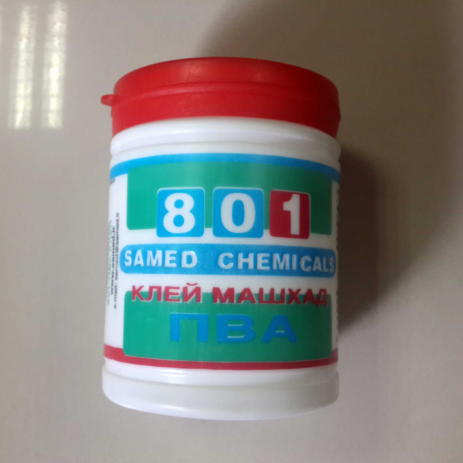

Denis,presque exactement décrit la technologie. Pour le collage de pièces, j'utilise de la colle PVA. Plus loin sur l'ébauche обтачиваю la pièce. Ensuite, le couvre de son automobile amorce de pulvérisation Hi - Gear. Шлифую irrégularités. Et de répéter le processus plusieurs fois. Je ne recevrai pas une surface lisse.
- Messages : 1546
- Localisation : isère
- A remercié : 1584 fois
- A été remercié : 1305 fois
Re: ma collection
Attention, en France on appelle colles PVA des colles vinyliques qui ne sont pas toutes à base aliphatique.
Dans les pays anglo saxons et leurs anciens territoires, il semblerait que les colles PVA soient d'abord celles ayant une base résine aliphatique. Le nom de colle PVA suffit à un américain qui va dégainer sa TITEBOND original wood glue couleur crème qui se ponce avec jouissance. Mais en France, les colles vinyliques que nous trouvons en grandes surfaces, si elles collent bien, sont un cauchemar pour faire les finitions. Le nom de PVA ne suffit pas à les définir.
J'ai trouvé les bonnes colles chez des fournisseurs de matériel pour lutherie.
En tout cas, Billabong nous a fait une démonstration de maîtrise tant du logiciel que de la construction du modèle. Chapeau bas!

Re: ma collection
Tu trouveras ta colle ici
http://www.gaignard-millon.com/categori ... 20produits" onclick="window.open(this.href);return false;
Il y a d'autres fournisseurs mais généralement plus chers pour les particuliers. J'en mets dans des petits pots, diluée à 10/30% avec de l'eau et je la dépose au pinceau. Il faut laisser ce dernier tremper en permanence dans de l'eau pendant la séance de montage puis le laver rapidement au savon et il durera longtemps. Sinon, les poils s'agglomèrent dans la résine. Peut être pourrait on essayer de les nettoyer au vinaigre, je ne sais pas n'ayant pas essayé.
Pour les remplissages, il existe des colles spéciales comme la A2 pro PVA ref 1150 qu'on trouvait chez Conrad qui a une consistance pâteuse et qui se ponce très facilement. On la mélange avec un medium genre sciure ou produit spécial. La dernière fois que j'ai voulu racheter de la colle aliphatique chez Conrad, je n'en ai plus trouvé à leur catalogue. C'est pourquoi j'ai cherché un autre fournisseur. Je ne sais pas comment j'aurais pu le trouver du fond de ma campagne sans internet.
Le talc et l'enduit c'est une très belle finition, un peu lourde pour l'aéromodélisme que je fais. J'ai un test en cours et je vous ferai part des résultats d'ici un ou deux mois quand j'aurai fini.
Bonne journée à toutes et tous

Je склеиваю détails de la colle PVA comme sur la photo. Les petits détails qu'il est imprégné d'un chinois avec de la colle 101.C'secondes de la colle. Après l'imprégnation ,les détails deviennent comme le plastique et facile à manipuler. Puis couvre les détails de la préparation et de teint.
