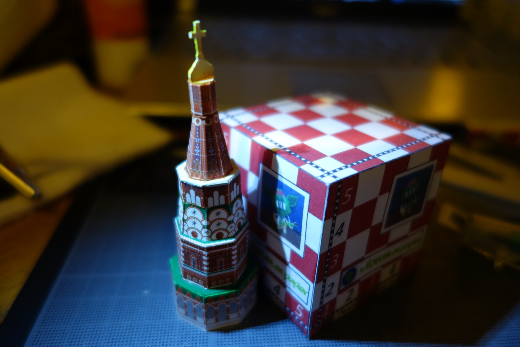

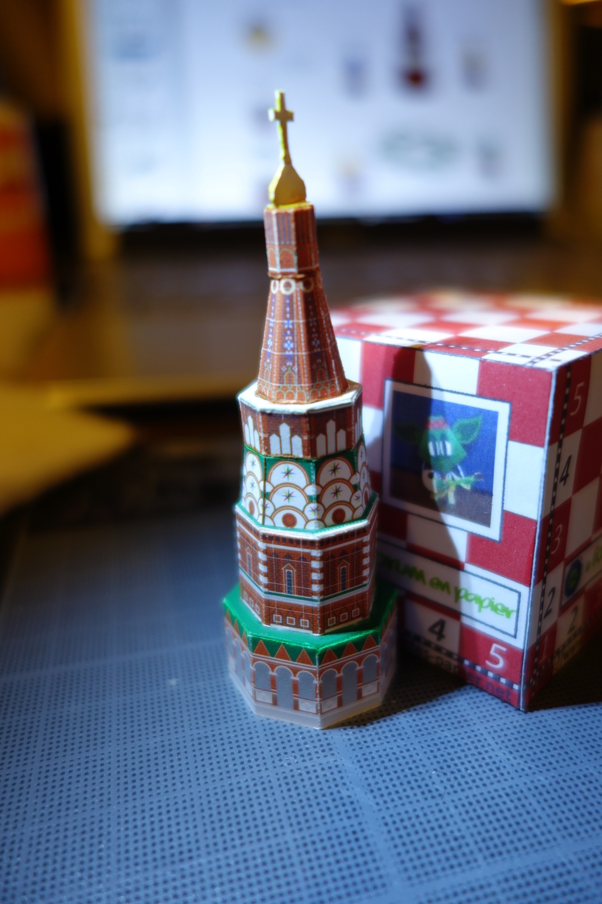

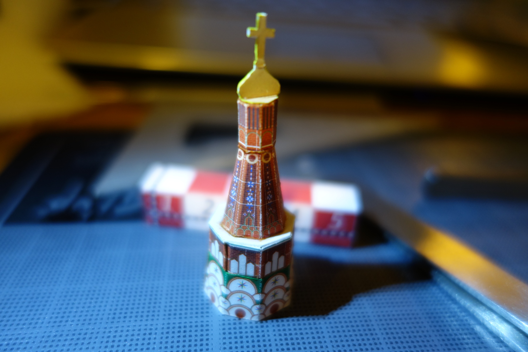

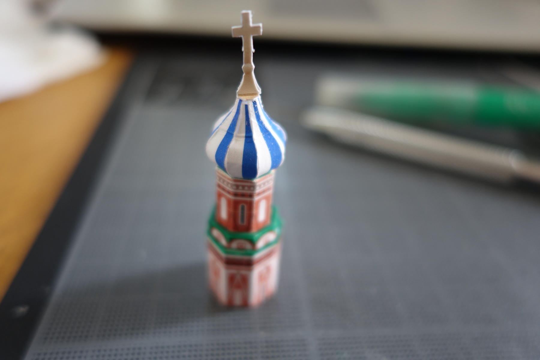

On commence par la tour centrale.
yodi
Messages : 42
Enregistré le : mer. avr. 08, 2015 8:36 pm
A remercié : 30 fois
A été remercié : 58 fois
Re: Cathédrale Sainte Basile (Cannon)
Message par yodi »
La tour est un poil tordue, mais bon, on va faire avec.

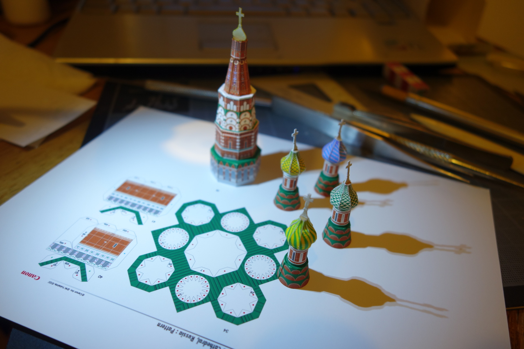

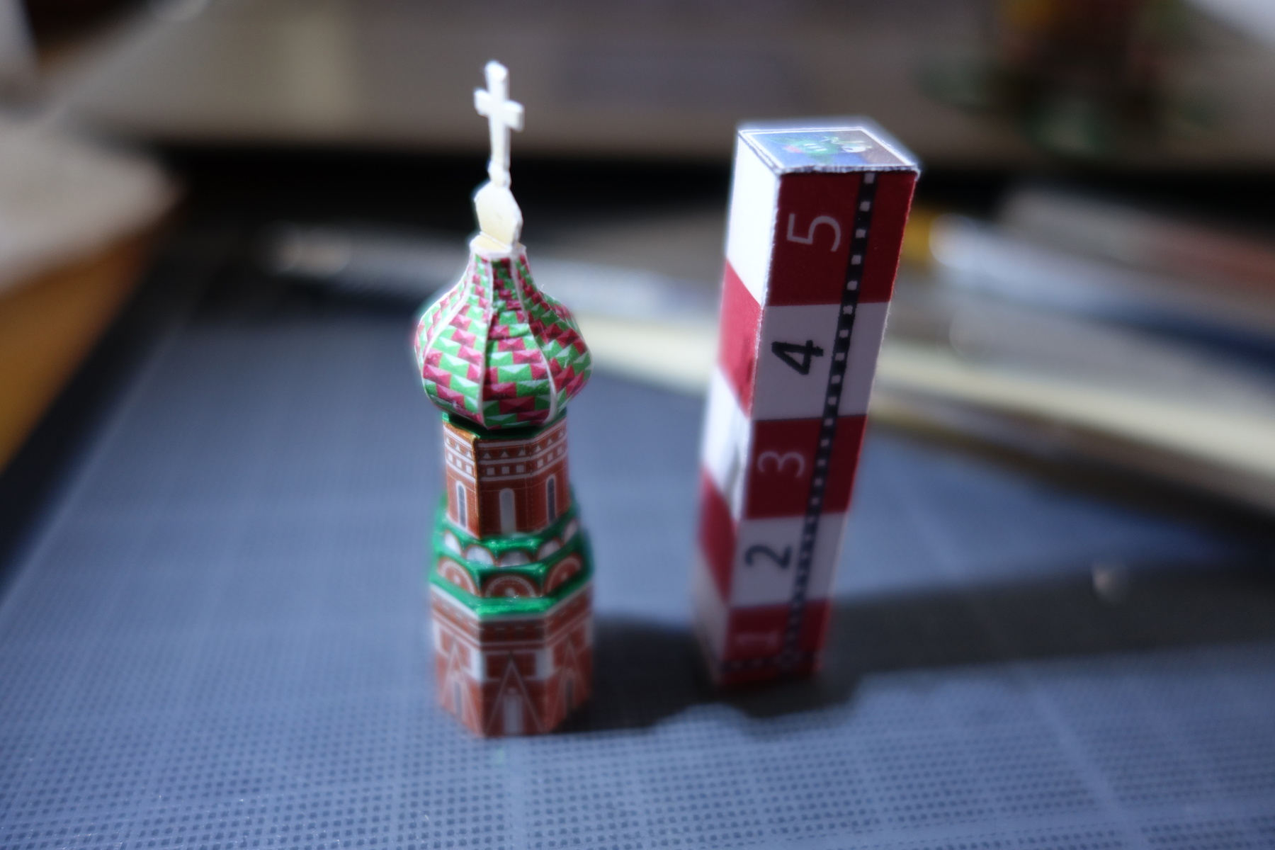

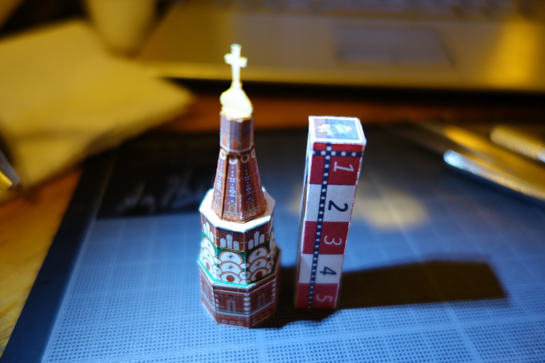

La suite, les quatre petites tours.
Note : je reviendrait plus tard en détails sur la façon de monter les coupoles en oignon.

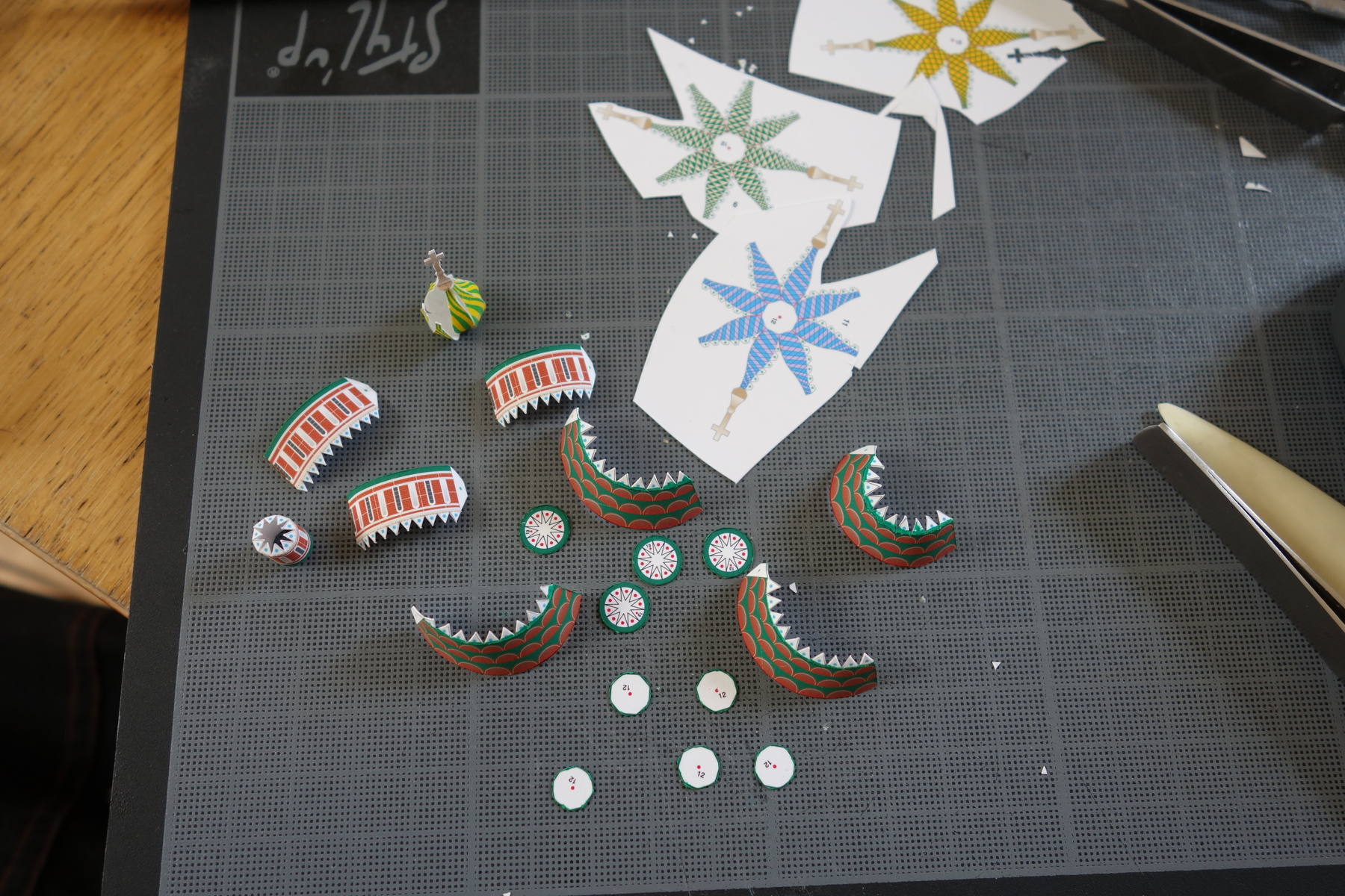

Préparation des pièces :
Etapes du montage :
Deux des tours :

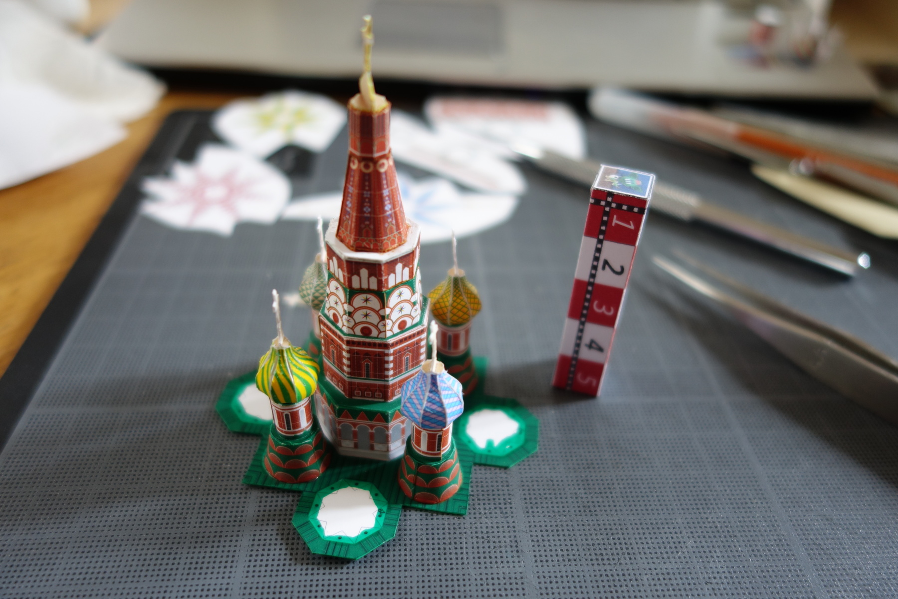

On prépare le collage des quatre petites tours et de la tour centrale sur le support :

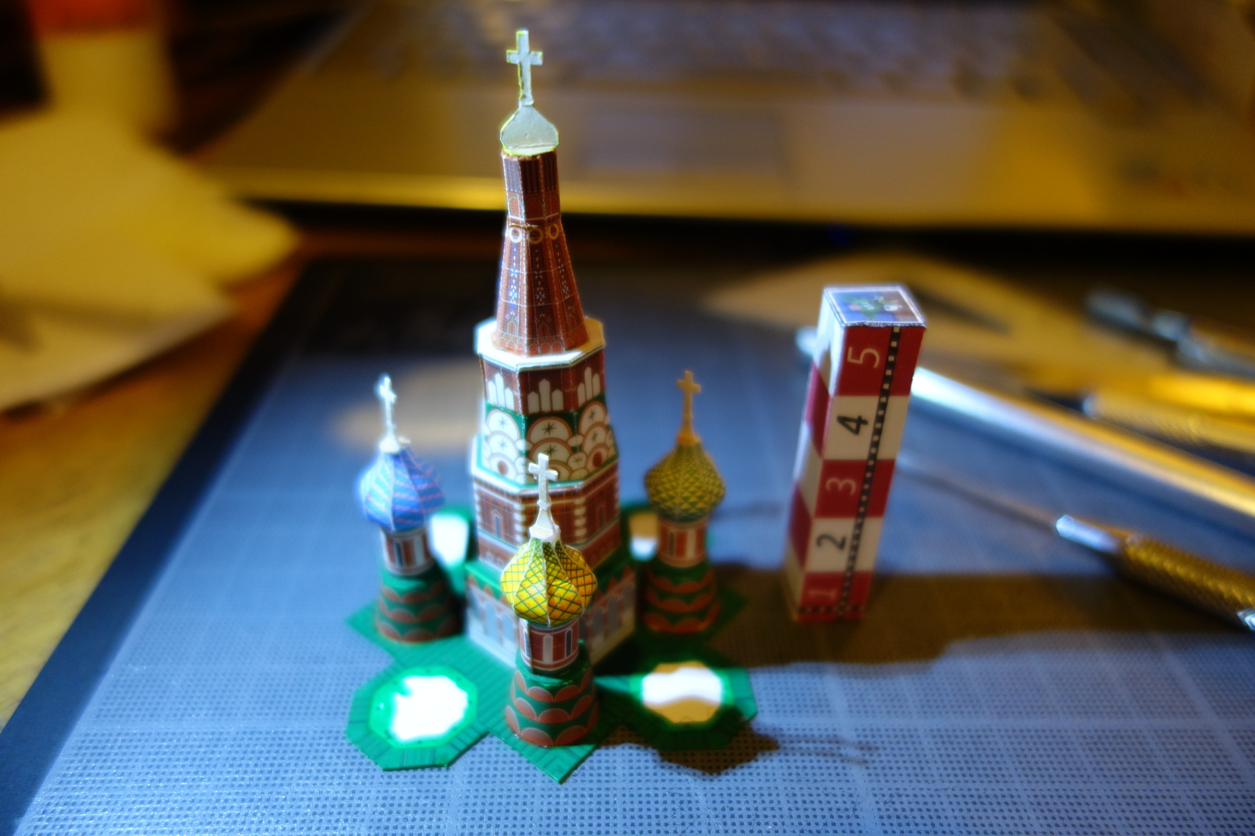

La première partie sur son support :

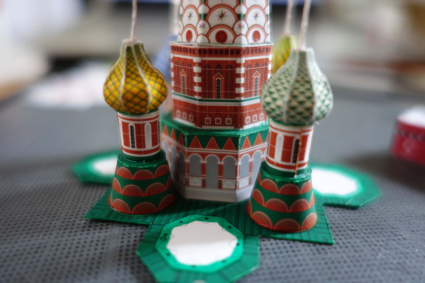

A noter que je repasse au feutre vert l'intérieur des emplacements dédiés au collage, de manière à ne pas avoir de blanc si le collage n'est pas parfaitement ajusté :

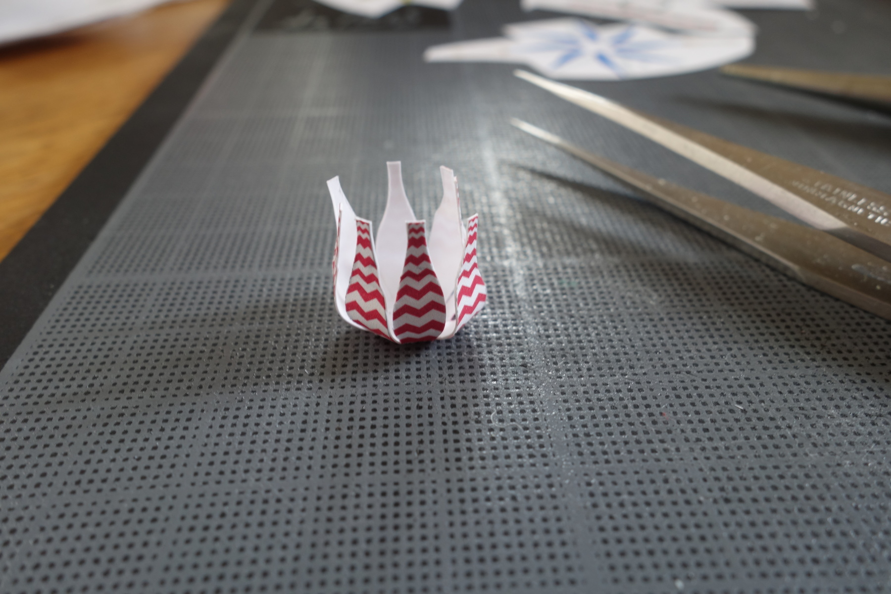

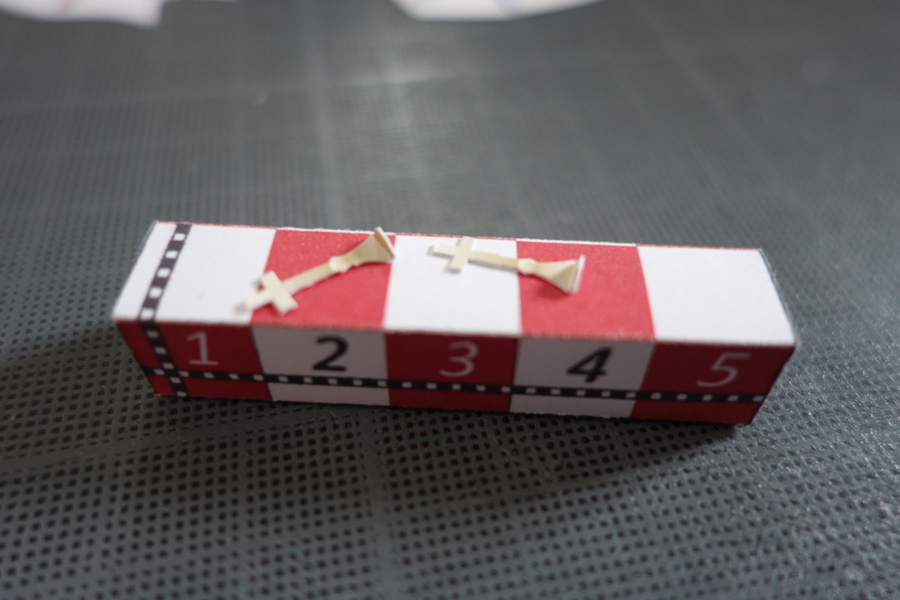

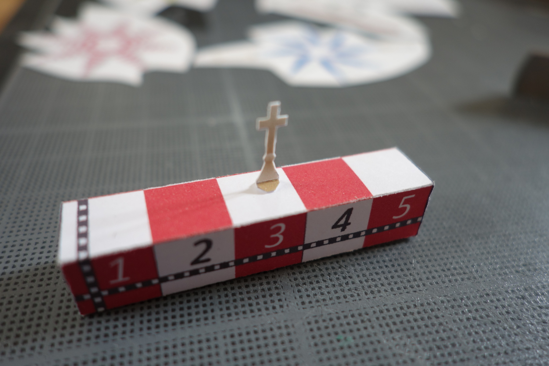

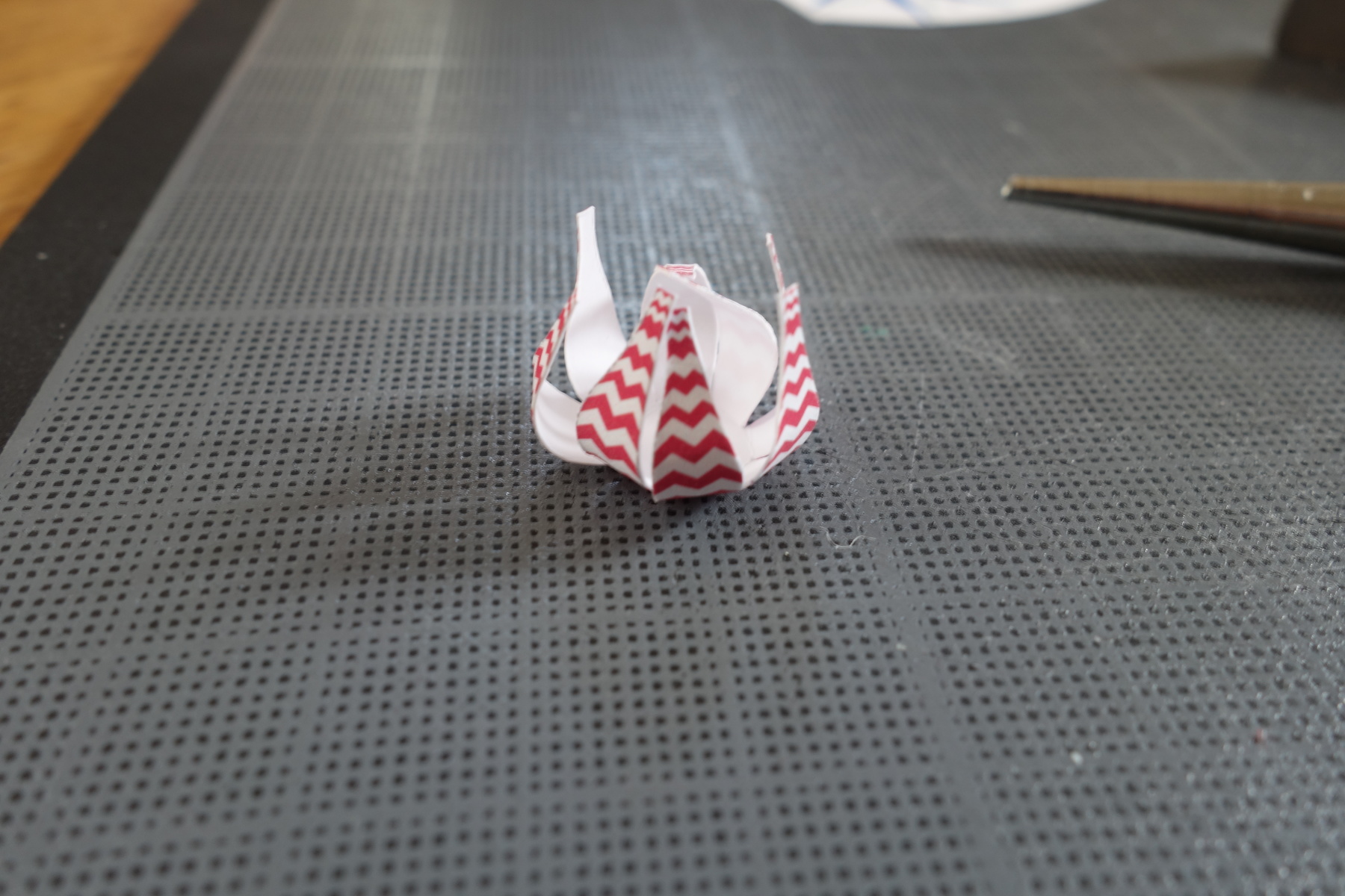

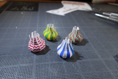

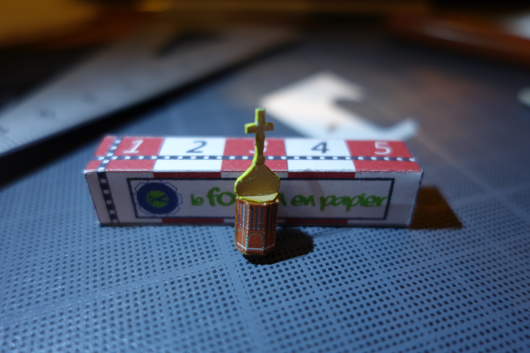

Le montage des toits en forme d'oignon.

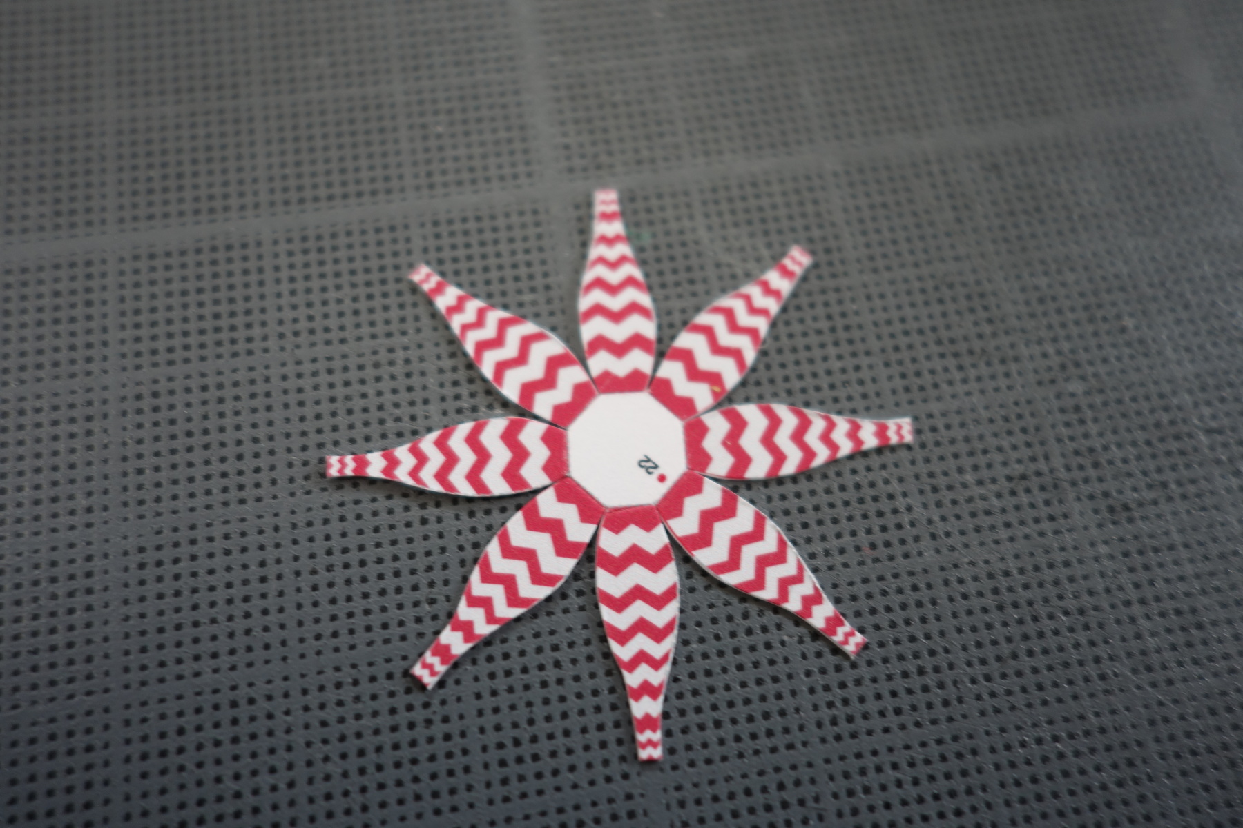

Découper la pièce en enlevant les croix et marquer les plis :
traiter la croix à part :

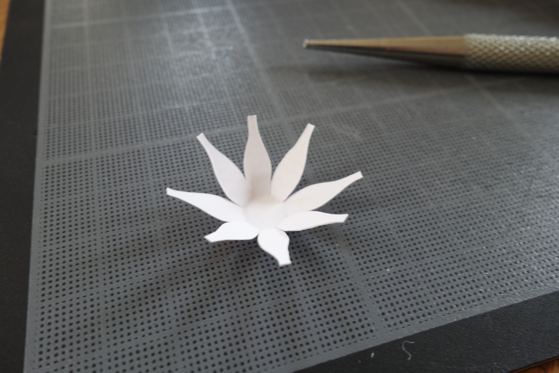

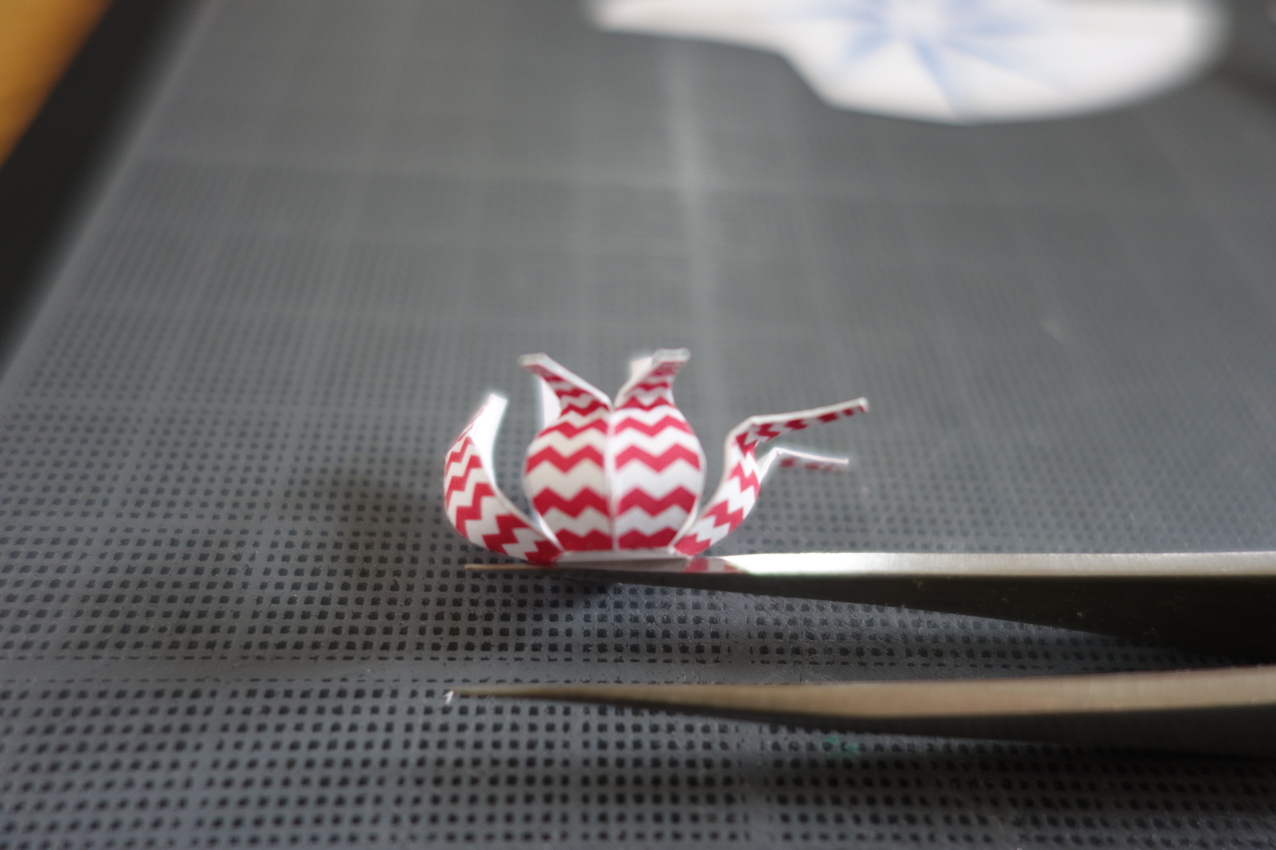

Plier légèrement les pattes vers le haut :
Arrondir (avec qqchose du genre de l'outil en arrière plan de la photo précédente) :
yodi
Messages : 42
Message par yodi »

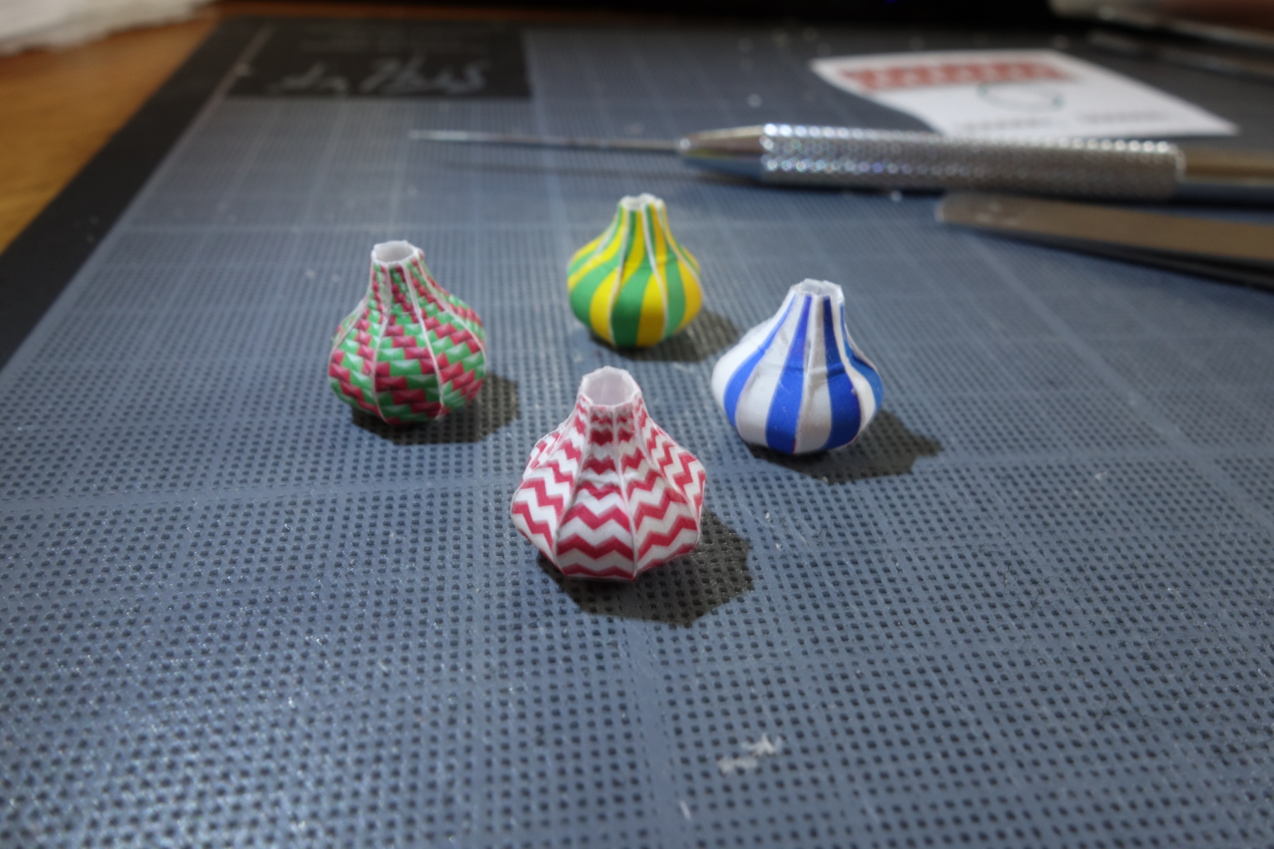

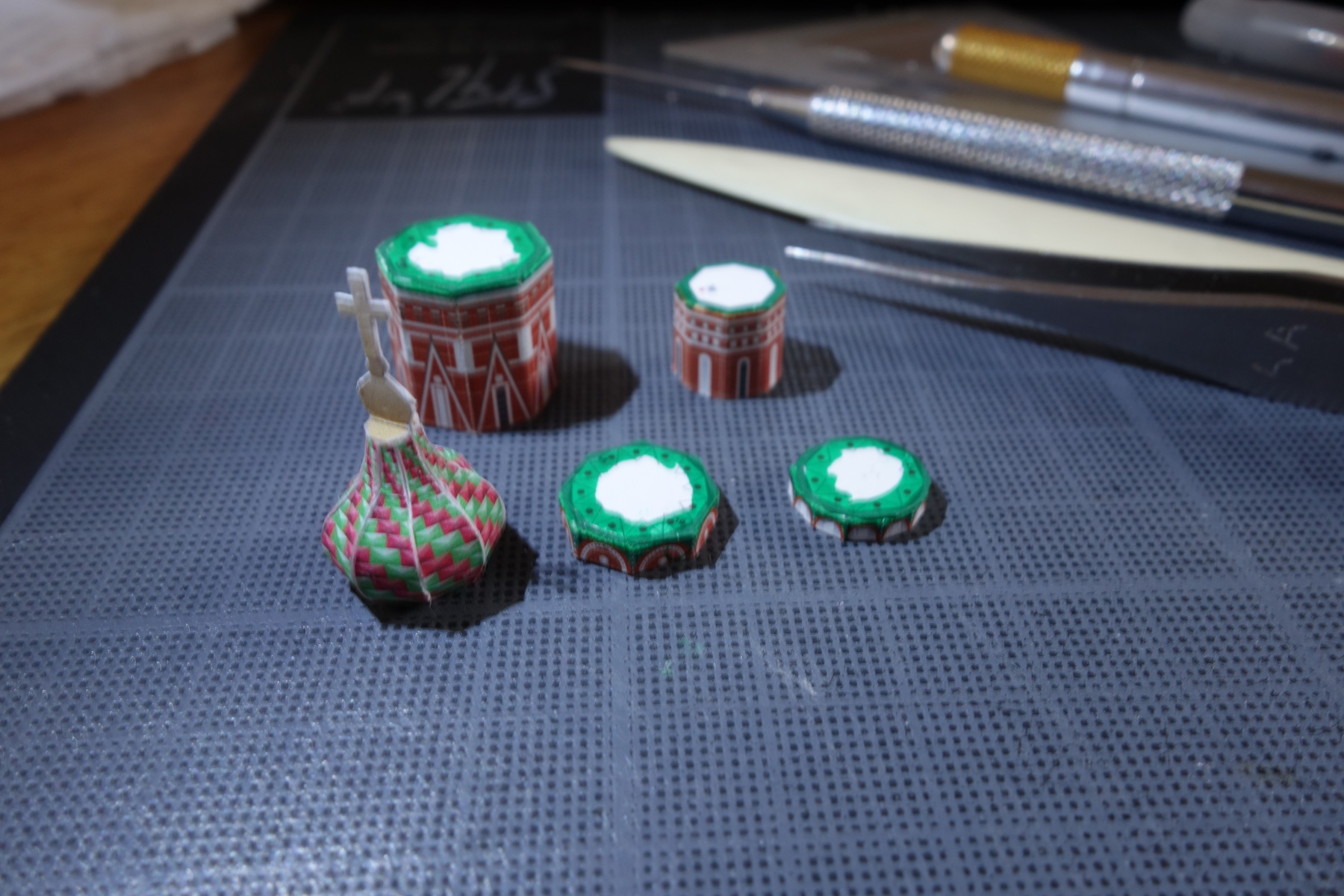

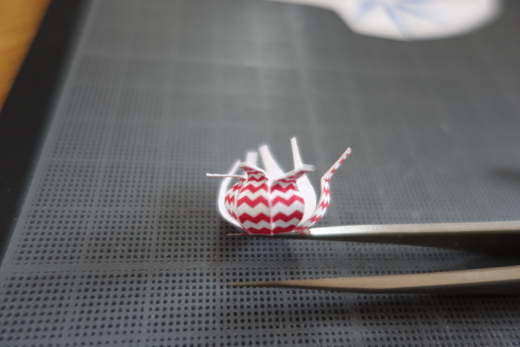

Avec une pince, légèrement plier le haut des pattes vers l'arrière :

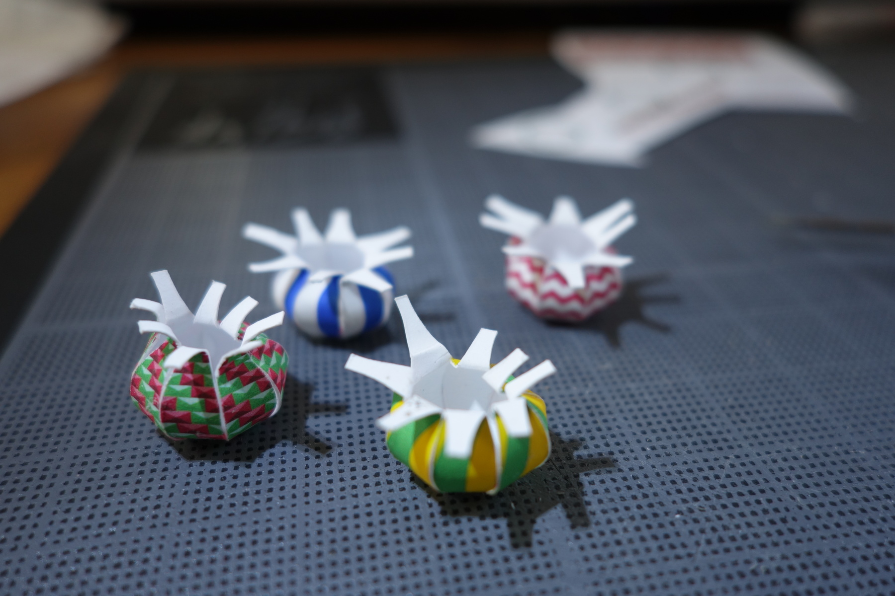

En prenant bien soin de former le bulbe à la base, coller deux à deux et bord à bord les pattes :
Note : faire les quatre bulbes en même temps pour gagner du temps en permettant à la colle de sécher :
La base des bulbes est terminée :
yodi

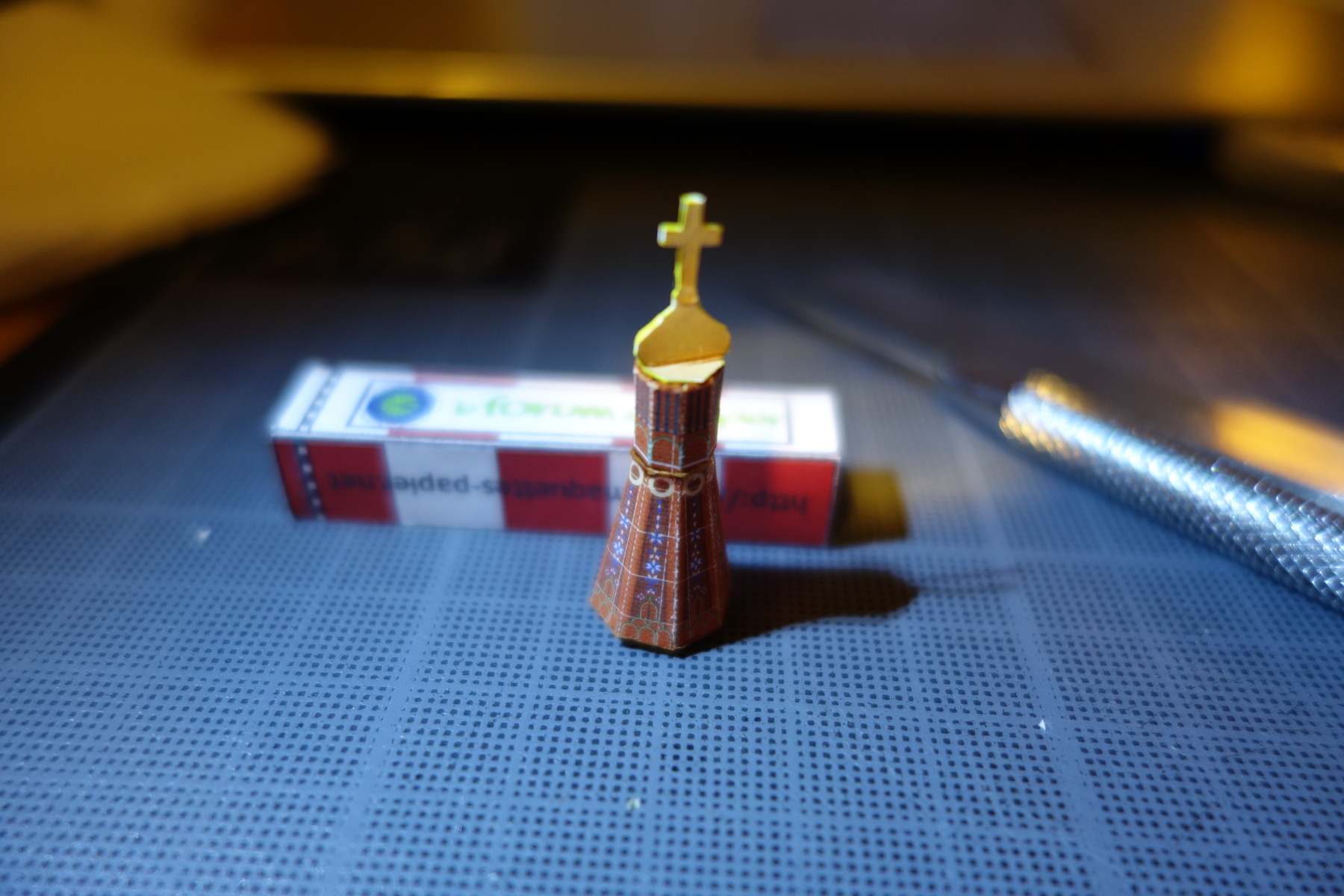

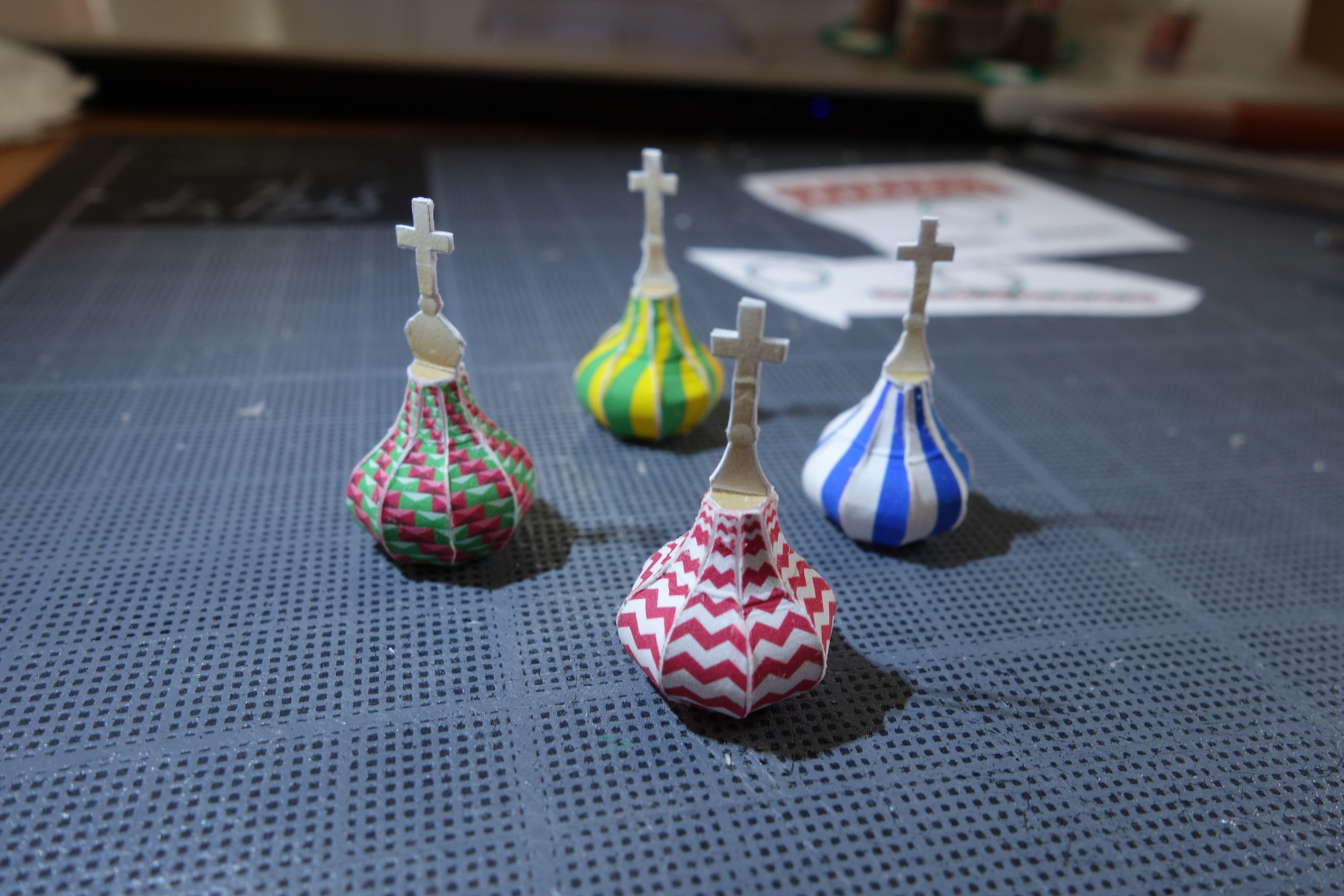

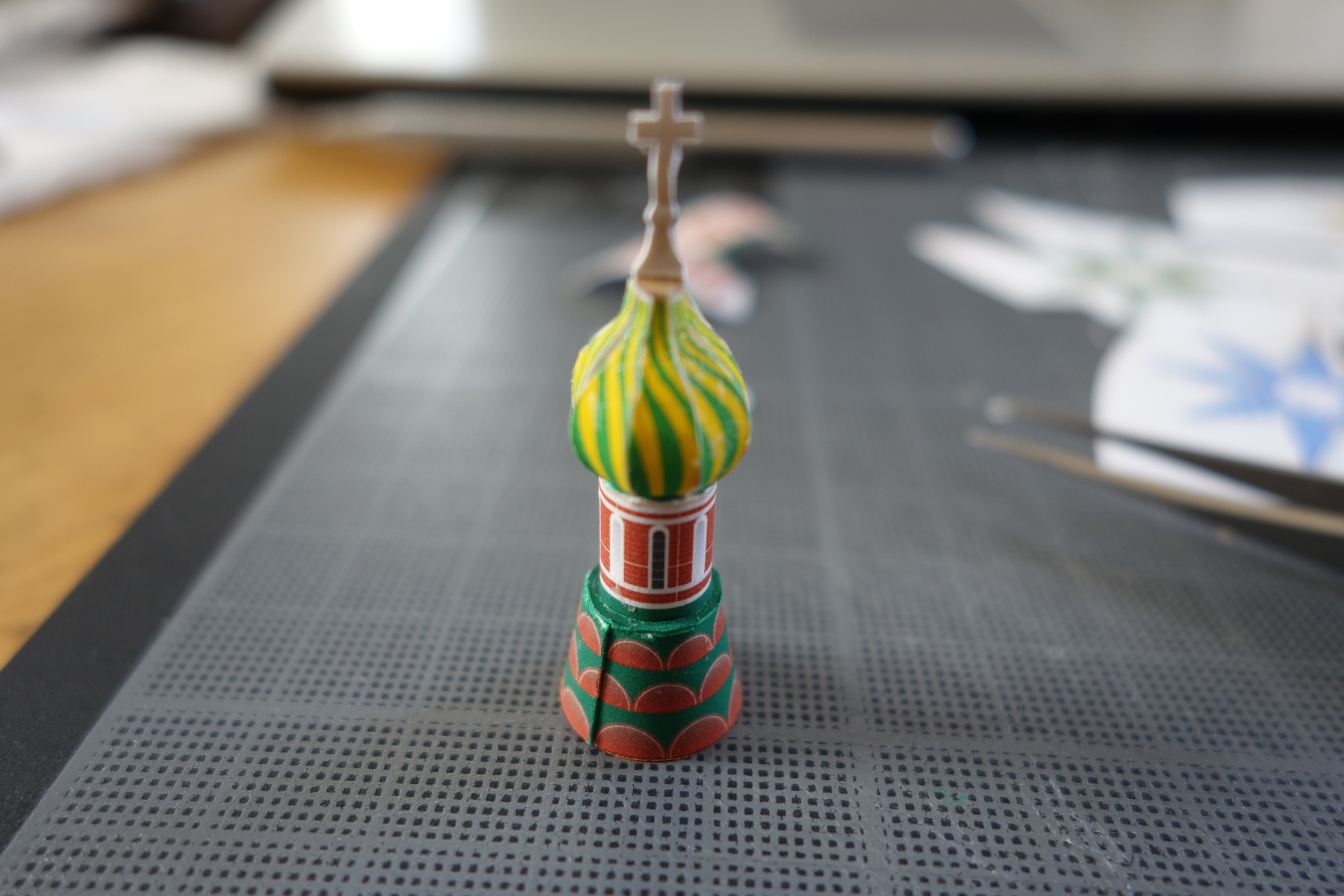

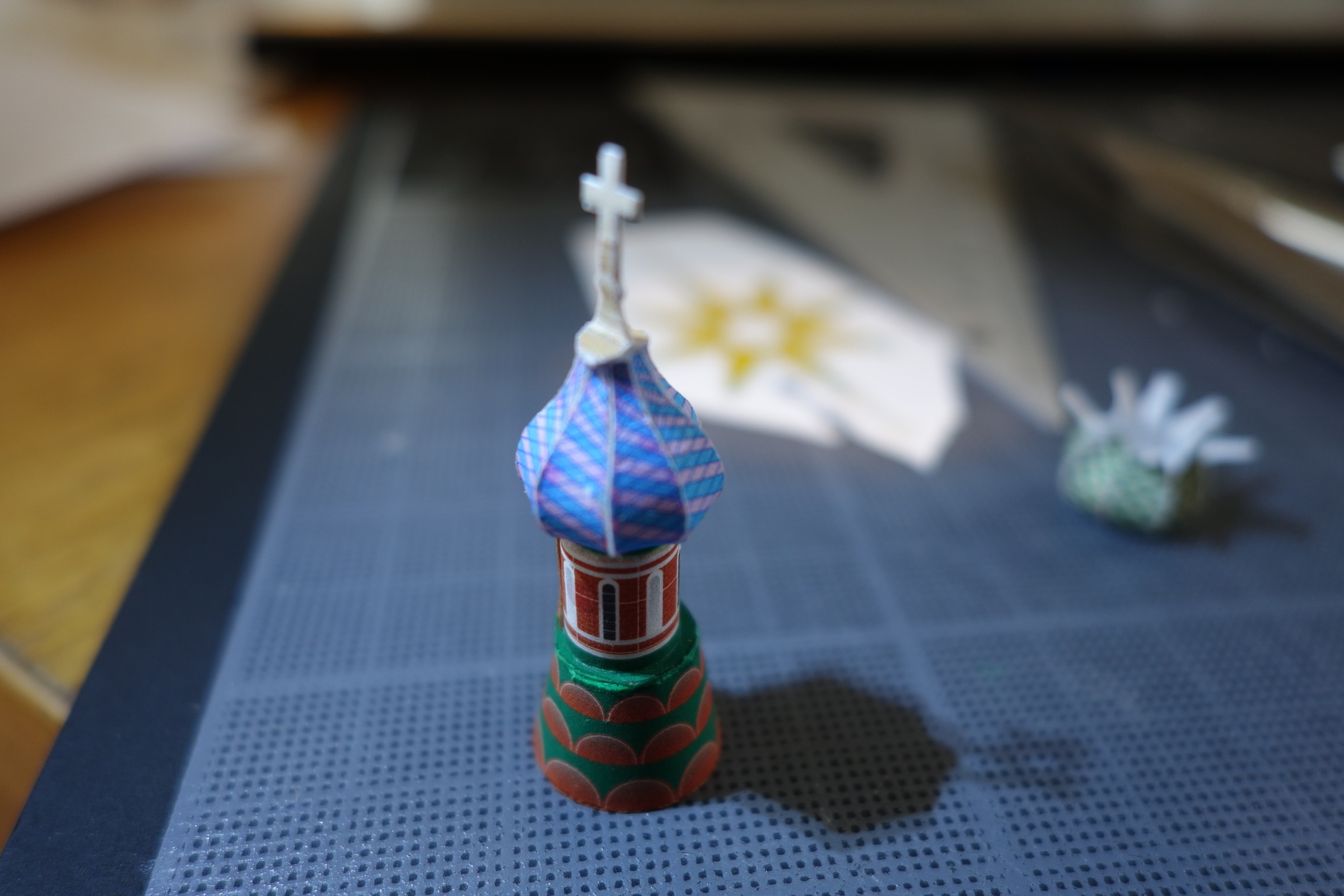

On redresse la partie haute des pattes afin de préparer la forme en cheminé du haut du bulbe :
Comme pour le base, on colle deux à deux et bord à bord, jusqu'à formation de la cheminé sur laquelle on va coller la croix :
Avec les croix :

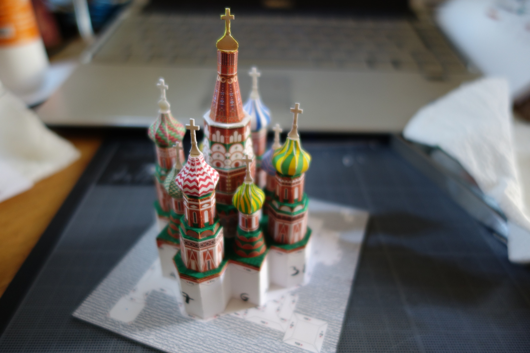

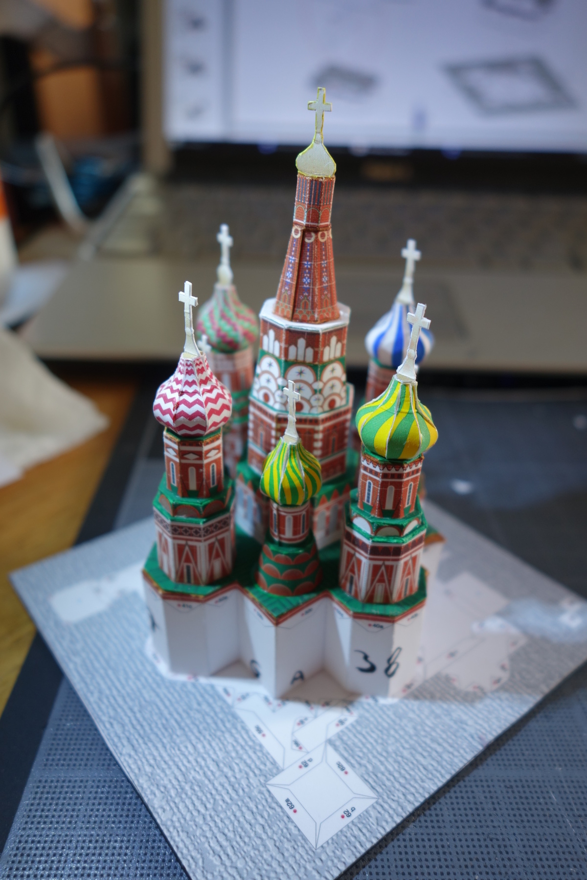

Il n'y a plus qu'a monter les tours et y coller les bulbes :

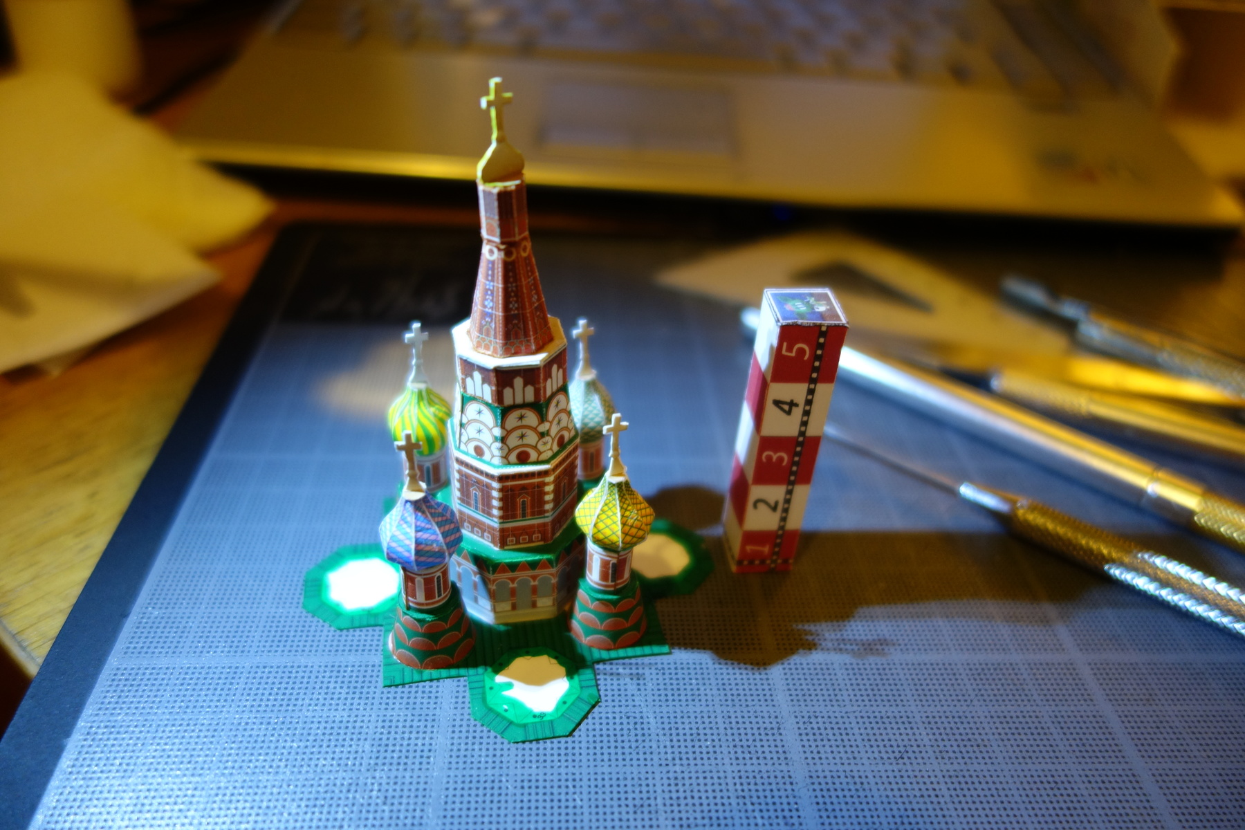

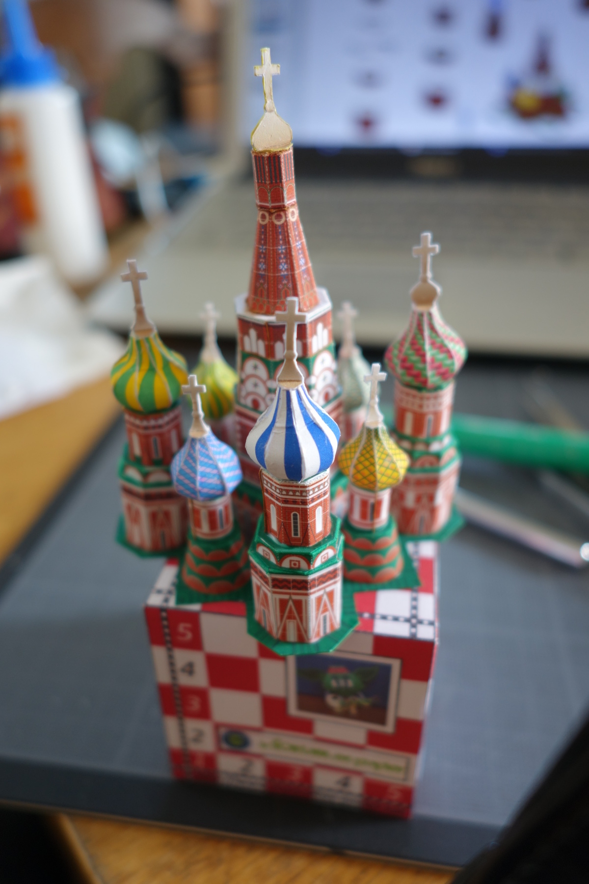

Nous avons maintenant les huit petites tours et la tour centrale collées sur leur support :

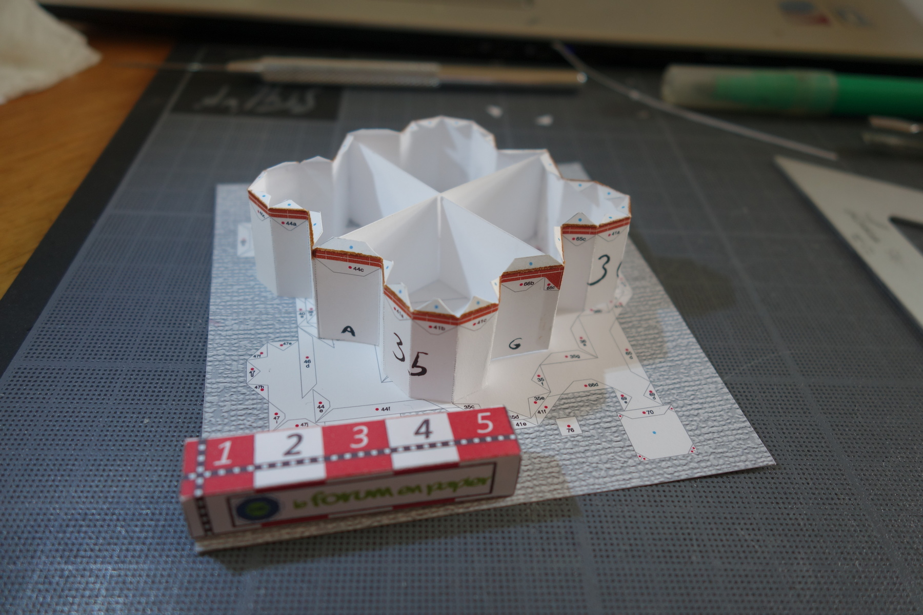

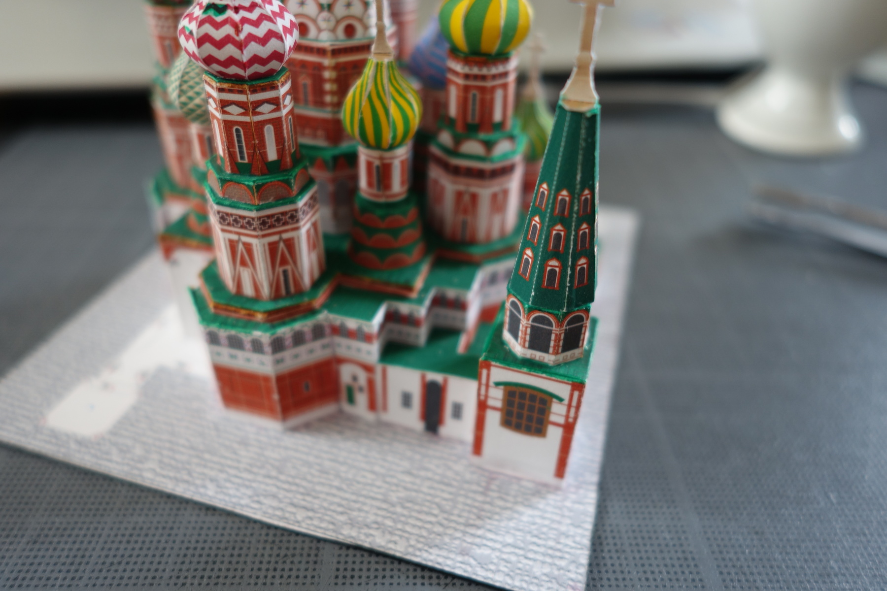

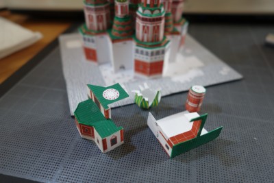

On prépare le soubassement :
Et on y colle les tours :
Les quatre murs :

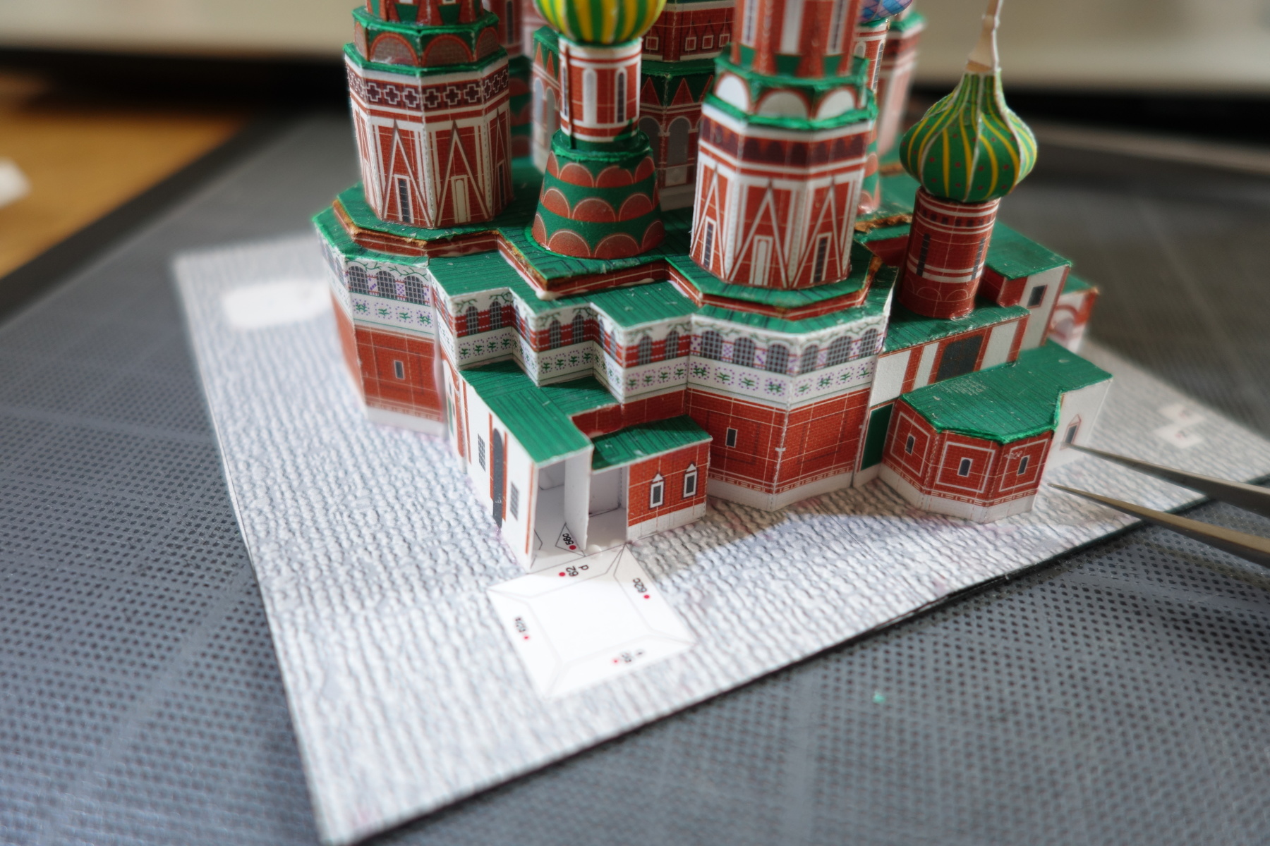

Le premier des trois bâtiments extérieurs :
yodi
Messages : 42
Message par yodi »
Le premier bâtiment en place :
On démarre le second bâtiment :
En place :

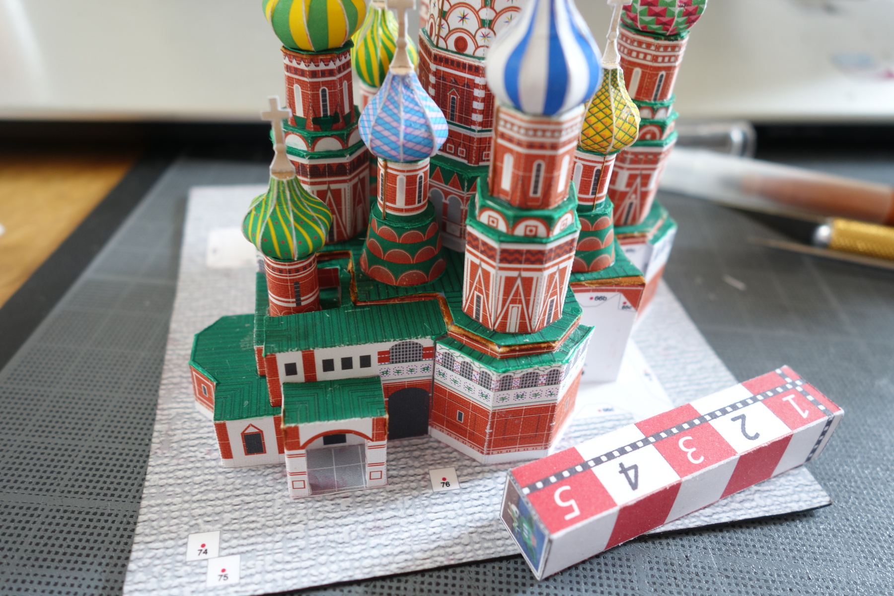

C'est fini :
C'est un beau modèle, très plaisant à monter, je recommande :)
