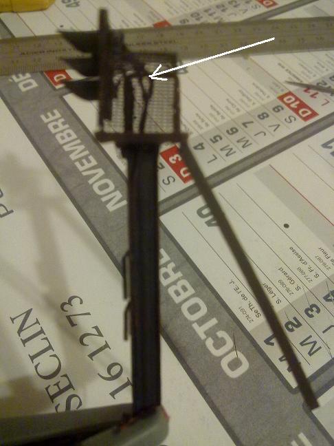

J’ai besoin d’aide .je n’arrive pas à trouver l’idée pour fermer l’arrière de mes feux.
Pour les personnes qui serais intéresser pour la fabrication de tel feu il faut deux rails de longueur 5cm souder champion contre champion un morceau de planque de plaque de circuit imprimer fil de fer pour garde-fou un morceau de moustiquaire 3 ou 4 led vert rouge orange 3 morceaux de de fil électrique de la gaine thermo rétractable de 2.5 cher brico dépôt à 0.68 centimes et un foret de 1mm pour les cibles en sont poster et merci à seb 21zr
Si vous avez besoin de renseignement ne vous gêner pas
