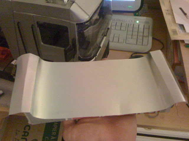

Merci les gars , mas il a un defaut c'est pour ca que j'ai due y ajouter un spoiler , et en le limant je lui est fait de mini rayures qui sont en dessous le spoiler , puis sa ne m'arrive jamais , mais oui , j'ai foiré en toute beauté le 1er moulage de pare-brise qui c'est collé au moule , donc le 2eme avait une surface inox ce qui a été limite , en refroidissant le moule est mort , cela dit je thermoforme sur du 2mm mais là c'est un PB qui en fait presque 3 mm
pour que vous compreniez je met des photos :
résinné , mousse en bombe + mélange resine , enduit de lissage , le tout poncé a l'eau :
Mais pourtant ca n'a pas empeché ceci :
alors c'est pour cela que j'ai refait le moule avec une plaque inox interieur et une pour l'exterieur ;
mais après avoir démoulé le pb après avoir mis la 2eme plaque ( femelle ) en refroidissant les molécules se sont resserées et a deformé le moule , donc poubelle .
pour ce résultat :
la palette qu'on peu appercevoir contre le camion n'est pas en papier , je l'ai créé sur la dimention d'une vrai palette epal euro d'ou j'en ai une vingtaines a faire
pour ce résultat :
