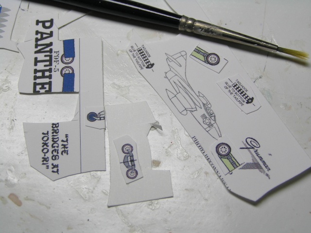

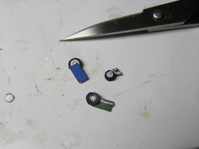

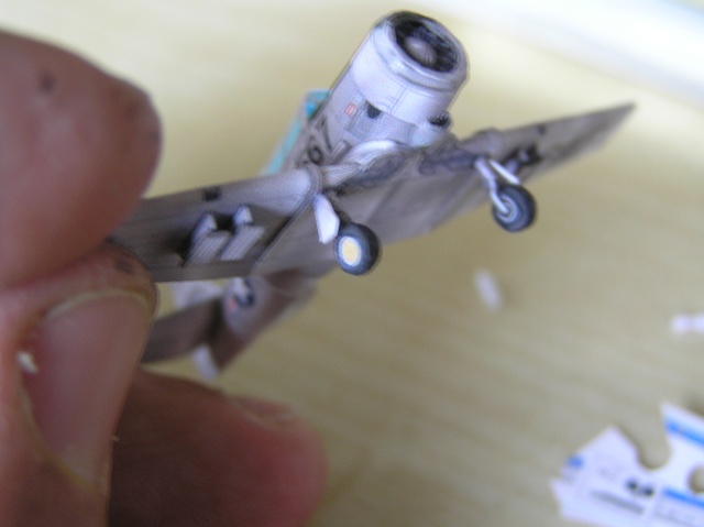

Ce soir , vernis , peinture bleue pour retouches et réservoirs , repeinture en alu des zones grises (bords d'attaque, etc...)et train formé d'empilements de piéces pour lui donner du relief:

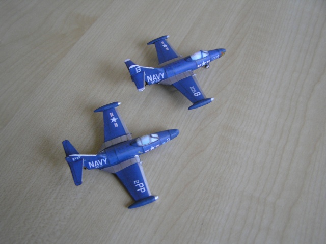

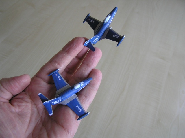

Il manquait les petites cloisons prés des entrées d'air typiques de cette version de l'avion(5).
Je les confectionne en paier découpé à l'emporte piéce.

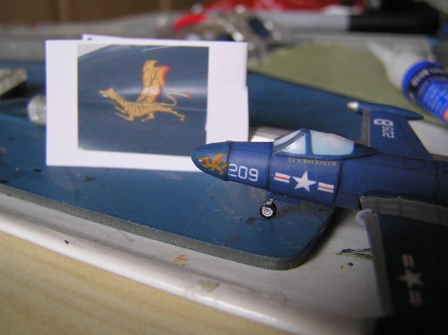

Il manquait aussi l'embléme de l'escadrille ; je le peins au pinceau (fin le pinceau ) en m'aidant d'une photo.

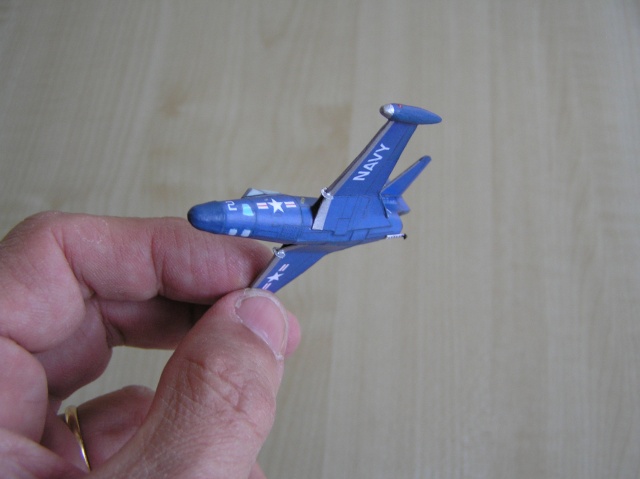

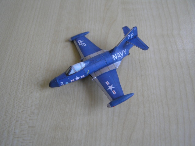

Et c'est fini ; nous avons d'abord un avion de reconnaissance photo , présenté train rentré car il sera suspendu au plafond du musée en vol:

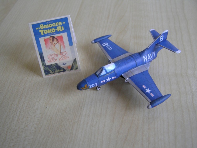

Le second est l'appareil du héros du fameux film :"les ponts de Tokori":

Merci Jan, c'est un grand plaisir pour les yeux !

je viens de parcourir ce fil. IMPRESSIONNANT !
Bravo.

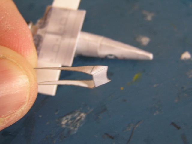

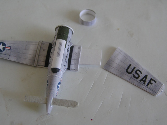

La suite avec un North American T6.
C'est un modéle trés détaillé car prévu pour étre réalisé au 1/33 , donc pas facile à réaliser au 1/200:
http://ecardmodels.com/texan-mosquito-p ... -2875.html" onclick="window.open(this.href);return false;
Voici quelques photos de point clés du montage;

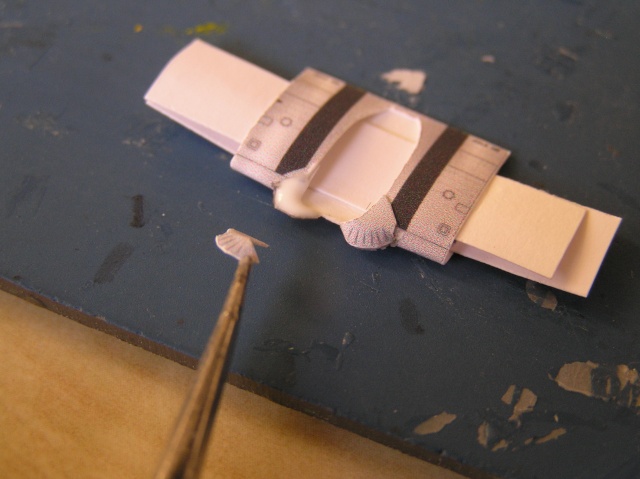

Mise en place des carénages devant les roues:
Le raccord karman des ailes:
Extrémités des ailes:

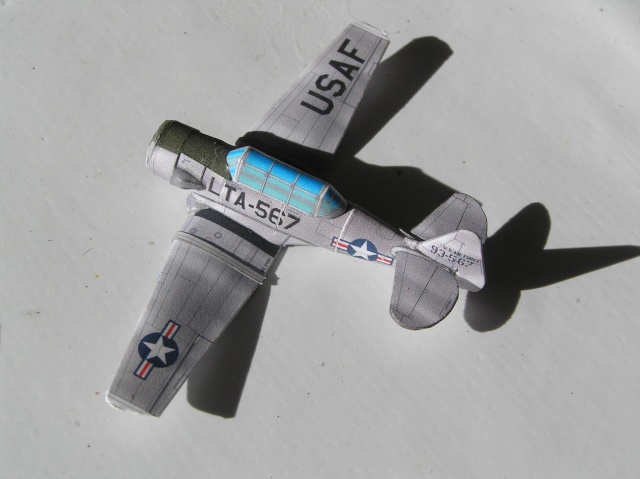

Pas de soirée maquette pour cause de docteur House mais comme vous avez été bien sage , voici 2 photos:
Avancement des travaux (vu environ 3 fois plus gros que le réel) :
Mise en place des supports d'armes:

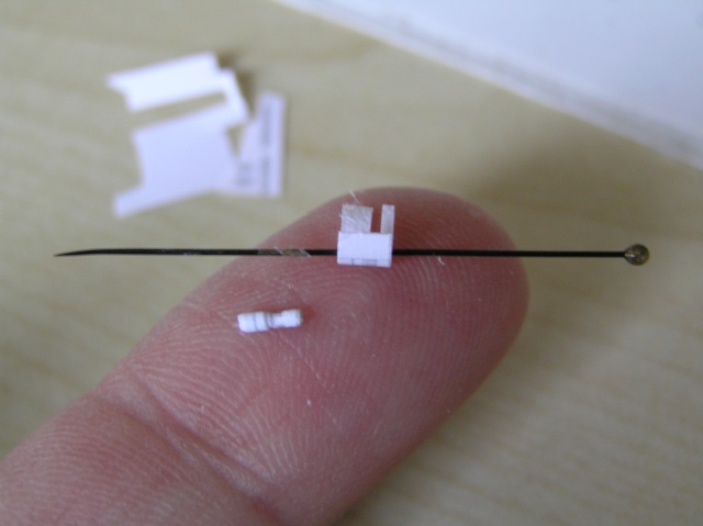

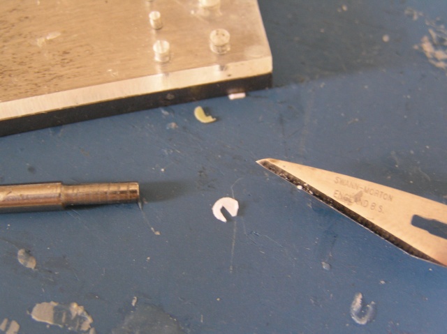

Le fut du train est obtenu en enroulant une piéce en papier fine sur une épingle ; il est ensuite collé sur lui mëme puis dégagé de l'épingle:
Vue du train en place , supports d'armement à terminer:

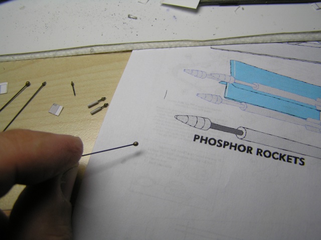

Merci à tous!

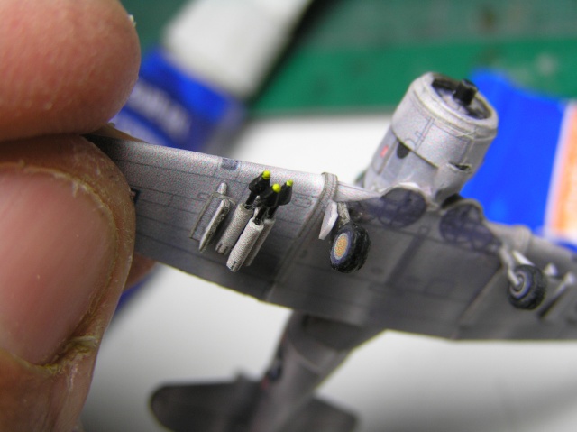

Confection des roquettes au phosphore utilisées par les T6 pour le marquage des cibles ; épingles à papillons+papier .
Comme c'est trés long , j'en confectionne pour 2 pylones sur 4 soit 6 roquettes.
Reste à faire plein de retouches et de petits détails (antenne , pitot , feux , échappement , etc...).

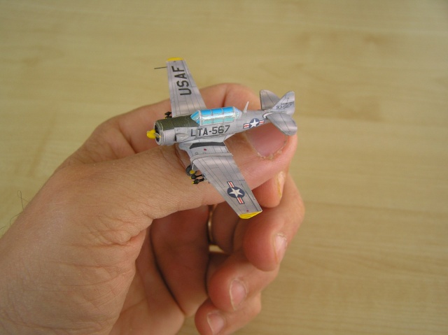

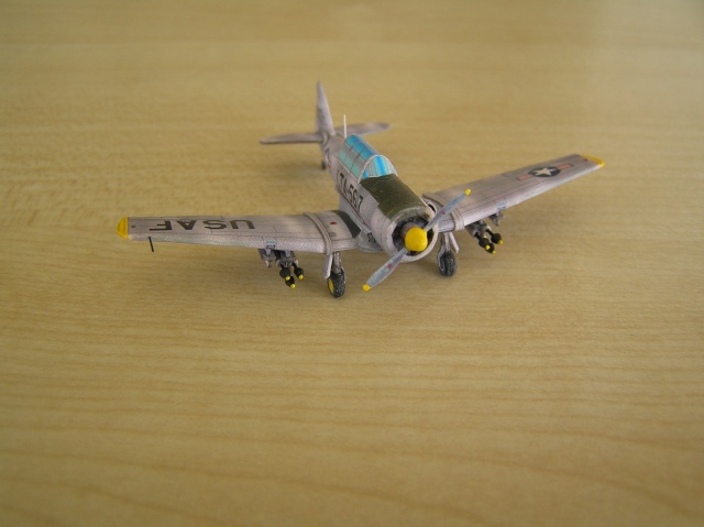

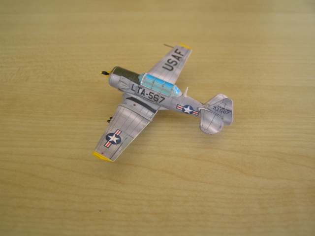

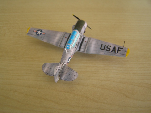

Le modéle fini:
Marquant les cibles d'un bombardier Invader.
Prochain modéle : du lourd , du rare , du méchant...
